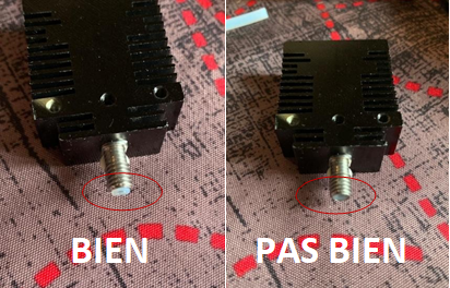

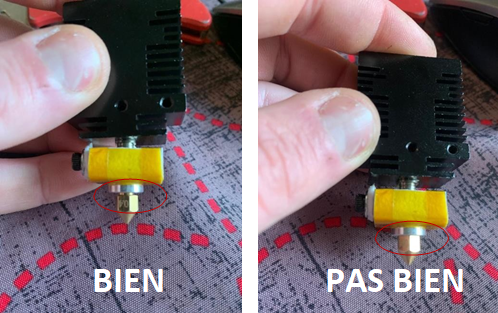

Entrons dans le vif du sujet, on peut s’apercevoir rapidement si une hotend est bien ou mal montée en un petit coup d’œil.
Sur la photo de gauche, la buse n’est pas en contact avec le heat-bloc, il y a un petit espace de quelques millimètres, ce qui laisse penser que cette dernière est bien en contact avec la fin du tube du heat-break.
A droite, ce n’est pas le cas, il se peut qu’il y ait un espace et le plus petit soit-il, c’est un risque de fuite, pas cool !
Pour régler l’écart, il suffit de serrer le heat bloc d’un tour, cela sera suffisant pour générer ce petit espace, permettant de s’assurer que buse et tube soit bien en contact.
En plus ca permet de redonner un coup de serrage à chaud.

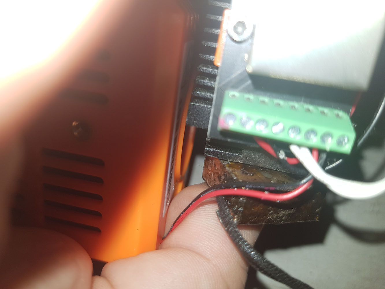

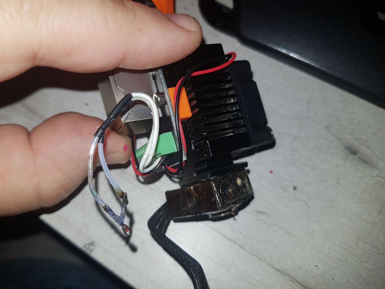

Merci sur ce tuto. Question bête mais mon heatbloc bouge, comment fait-on pour le serrer svp ? J'ai envelé le capot, enlevé les dépots de plastique (fuites) à chaud, retiré la buse, je suppose que je doit tout démonter sauf qu'il faut que ce soit à chaud... On procède comment dans ce cas ?
EDIT1 : j'ai démonté, l'ensemble, pour bien serrer le heatbloc je le tourne à fond seulement :
- il se retrouve contre le heatbreak alors que dans les images du tuto, il y a un espace entre.
- il n'est pas droit mais ne bouge plus
Est-ce dangereux ?
Edit 2: auto-réponse, c'est pas bon car la chaleur va dans le radiateur et pas possible de monter au-dela de 150°. En fait je viens de comprendre que je ne vissais pas assez la buse, c'est elle qui permet à l'ensemble de ne pas bouger. Du coup j'ai remis de l'espace entre les deux parties. A voir pour le bowden, j'en suis pas ce stade et autant avec du matos tout neuf, propre ça a l'air d'être simple ce tuto, avec du matos bien utilisé/sale (même en essayant d'enlever le maximum), c'est tout autre chose 🙂. Une  vidéo d'une machine bien utilisée + fuite, ça compléterai ben le tuto, gégé à toi en tous cas
Dommage de ne plus pouvoir éditer ses propres messages ça éviterai les doubles posts...
C'était bien une histoire de serrage de buse, je n'ai pas eu besoin de modifier le bowden, je pense qu'à l'origine, c'est mis correctement par Wanhao donc la partie du tuto avec le bowden, c'est bon à savoir si tu as un kit neuf non monté sauf erreur, sinon il faut surtout bien visser la buse nettoyée (ou nouvelle, au pris que ça coûte...).

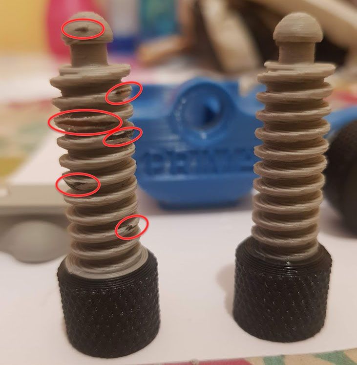

Voilà la différence sur la gauche avec les bavures, même en limant au mieux les défauts, c'est moche. Sur la droite sans bavures :
Imprimé en dual extruder via PrusaSlicer : couleur définie en rajoutant un modificateur de couleur différente de type "cylindre" sur le bas de la pièce (super pratique pour rajouter facilement de la couleur sur un STL non prévu) + tour de purge ultra fine : 2 couches seulement (activer l'option "sans couches dispersées"). C'est une bonne alternative quand on n'a pas le support du gcode m600  😉
