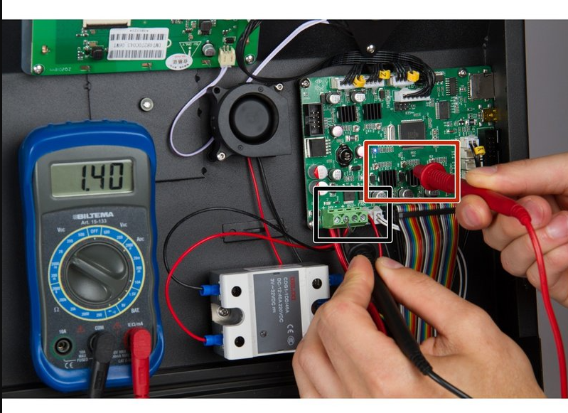

ixi Posté(e) Mai 13, 2021 Partager Posté(e) Mai 13, 2021 (modifié) Salut @MrMagounet Le réglage des vref se fait comme cela source : https://d17kynu4zpq5hy.cloudfront.net/igi/bondtech/L3vrYj6AS4TQTecE.large X : 1.42v Y : 1.44v Z : 1.74v ( double axe Z, 2 moteurs sur un driver ) E : 1.42v Cela peut sembler élevé, ce sont les valeurs des 2 pro et de la carte de rechange que j'ai mesuré, les moteurs ne sont jamais chauds. Modifié (le) Mai 13, 2021 par ixi 1 Lien vers le commentaire Partager sur d’autres sites More sharing options...
MrMagounet Posté(e) Mai 13, 2021 Auteur Partager Posté(e) Mai 13, 2021 il y a une heure, ixi a dit : Salut @MrMagounet Le réglage des vref se fait comme cela source : https://d17kynu4zpq5hy.cloudfront.net/igi/bondtech/L3vrYj6AS4TQTecE.large X : 1.42v Y : 1.44v Z : 1.74v ( double axe Z, 2 moteurs sur un driver ) E : 1.42v Cela peut sembler élevé, ce sont les valeurs des 2 pro et de la carte de rechange que j'ai mesuré, les moteurs ne sont jamais chauds. Tes valeur de Vref ne me choque pas celle du Z vue la présence des 2 moteur Z est logique pour le reglage des Vref pas de soucis j'ai l'habitude et je sais les réglé mais super de m'avoir fournit les valeurs cela me permettra de les vérifiers, contrairement a Artillery ou tu as des moteur different de de puissance différente d'un modèle a l'autre Creality fournit les même pièce sur tous ces imprimante d'un même modèle, grâce a toi j'ai des valeur de référence sans chercher. Un grand merci a vous deux pour vos informations j'ai tous ce qu'il me faut pour les futur évolution possible et envisageable. Lien vers le commentaire Partager sur d’autres sites More sharing options...
