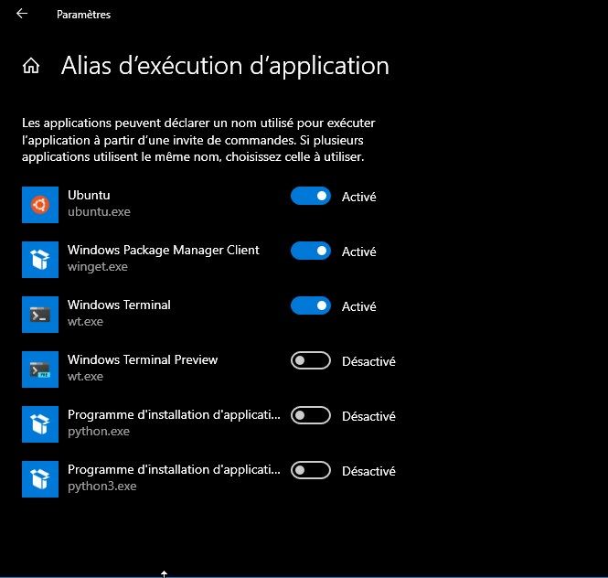

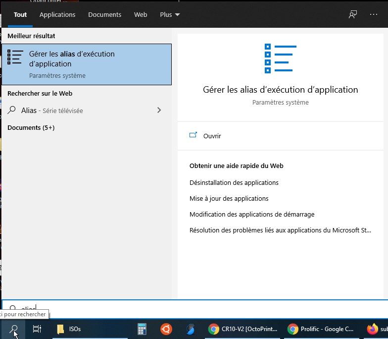

PPAC Posté(e) Mai 14, 2021 Posté(e) Mai 14, 2021 (modifié) Salutation ! Il y a 4 heures, Amonactra a dit : j'aimerais résoudre ce problème Visual studio Si tu veux de l'aide pour cela, il va falloir en dire plus ... Un message d'erreur ? Tu bloque a l'installation de PlatformIO ? Si tu a une erreur a l'installation du greffon PlatformIO il faut vérifier que tu a bien une version de Phyton 3 d'installé et que les alias Windows ne gène pas le truc ... Python (v3) est-il installé? Cette réponse avait résolu le problème d'un utilisateur :https://www.lesimprimantes3d.fr/forum/topic/40641-cm-427-bltouch-14-quest-ce-que-je-ne-fais-pas-bien-help/?do=findComment&comment=426891 Citation Essaie de désactiver les alias d'exécution d'application de W10. Zone recherche de «Windows» tape Alias puis sélectionne «Gérer les alias d'exécution d'application» (plus d'infos en anglais https://www.windowscentral.com/how-manage-app-execution-aliases-windows-10 ) : Dans la fenêtre qui s'ouvre, désactive les alias pour toutes les versions de Python qui seraient installées, relance la procédure d'installation de l'extension Platformio dans VSC. Voir aussi cela https://www.lesimprimantes3d.fr/forum/topic/35595-résolu-bl-touch-carte-427/?do=findComment&comment=436564 Citation Désinstalle totalement VSC + Plarformio via le panneau de configuration de Windows. N'oublie pas également de supprimer «a la mano» deux répertoires cachés dans ton dossier «Utilisateurs» : Redémarre Windows, réinstalle dans l'ordre Python3, VSC, dans VSC l'extension «Platformio IDE» et pourquoi pas en plus l'extension «AutoBuildMarlin». Enfin il faut éviter de placer le projet marlin dans un chemin avec des caractères spéciaux/diacritique. Donc plutôt le placer par exemple en "c:/monProjMarlin/" semble un moyen d'éviter des erreur de fichier introuvable pour le linker quand il y a par exemple un 'ç' dans le chemin du projet ... et que lors de la compilation a l'appel du linker le 'ç' se transforme en 'ç' pour les chemin de fichiers et donc ne donne pas le bon chemin ... Tiens nous au jus ! Bonne continuation ! P.S. : Faciliter la lecture en utilisant des retour a la ligne ... ! Histoire de permettre a l'utilisateur d'aller a l'essentiel et de sauter les lignes sans vraiment d'informations ... Modifié (le) Mai 14, 2021 par PPAC 1
Amonactra Posté(e) Mai 14, 2021 Auteur Posté(e) Mai 14, 2021 (modifié) HOOOOOOO SUPER !!!!! ca y ai avec les alias désactivés pyton3 platform c'est enfin installer !!! bon me voila avec la base. j'ai créer un dossier c:/marlin je vais commencer a chercher la bonne version des a présent merci PPAC Modifié (le) Mai 14, 2021 par Amonactra 1

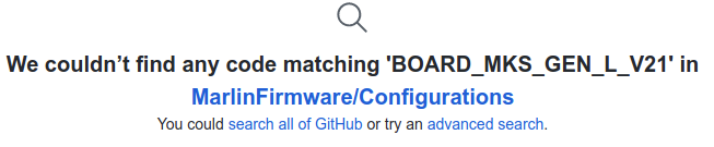

Amonactra Posté(e) Mai 14, 2021 Auteur Posté(e) Mai 14, 2021 re bon effectivement la seule version pour moi est bien la 2.0.8 bon j'ai paramétré plus ou moins ce que je pense bon dans la config... nouveau problème impossible de compiler et d'envoyé... "Unknown MOTHERBOARD value set in Configuration.h" je comprend pas j'ai bien tout fais // Choose the name from boards.h that matches your setup #ifndef MOTHERBOARD #define BOARD_MKS_GEN_L_V21 #endif
PPAC Posté(e) Mai 14, 2021 Posté(e) Mai 14, 2021 (modifié) il manque un mot très important ...MOTHERBOARD #define MOTHERBOARD BOARD_MKS_GEN_L_V21 non ? Mais tu ne part pas d'un fichier de Configuration.h et ConfigurationAdv.h des exemple ? https://github.com/MarlinFirmware/Configurations/tree/release-2.0.8 Edit : ha ba non il semble qu'il n'y ai pas d'exemple avec cette carte BOARD_MKS_GEN_L_V21 mes excuses ! Modifié (le) Mai 14, 2021 par PPAC 1

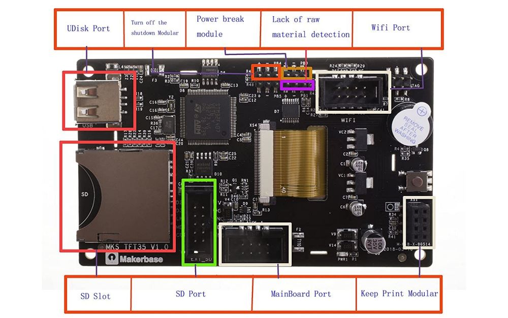

remibora Posté(e) Mai 17, 2021 Posté(e) Mai 17, 2021 Pour répondre à ta question sur l'emplacement du détecteur de filament, actuellement, il est en D4 (fichier Marlin\src\pins\ramps\pins_RAMPS.h) #define FIL_RUNOUT_PIN 4 Si la position X+ est libre, ce sera certainement plus pratique à câbler dessus. Dans ce cas, il faudra modifier le fichier Marlin\src\pins\ramps\pins_RAMPS.h #define X_MAX_PIN 4 #define FIL_RUNOUT_PIN 2 2
Amonactra Posté(e) Mai 17, 2021 Auteur Posté(e) Mai 17, 2021 (modifié) Aïe attend tu m’as perdu la modif de l’autre topic j’annule? et pour le coup je dois vérifier ou est le D4 et D2 du coup la photo ou brancher le détecteur en d11 était eroné de base ou c’est un changement sur une dernière version Marlin Modifié (le) Mai 17, 2021 par Amonactra
remibora Posté(e) Mai 17, 2021 Posté(e) Mai 17, 2021 (modifié) il y a 17 minutes, Amonactra a dit : la modif de l’autre topic j’annule? bien sûr que non, je voulais répondre à cette question: Il y a 22 heures, Amonactra a dit : salut je dois aussi brancher a mon avis sur mon écran TFT j'ai un TFT 35 si c'est le même tu l'as branché sur quelles bornes ? Je viens seulement de voir ton message d'erreur de compilation. Je regarde plus en détail. EDIT: @Amonactra dans le fichier configuration.h, il faut modifier la dernière non commentée du fichier: #define SERVO_DELAY { 300 } devient #define SERVO_DELAY { 0, 300 } Modifié (le) Mai 17, 2021 par remibora 1
Amonactra Posté(e) Mai 17, 2021 Auteur Posté(e) Mai 17, 2021 ah oui lol je mélange tout pardon je pensais sur les pins violet pour le détecteur de filament
remibora Posté(e) Mai 17, 2021 Posté(e) Mai 17, 2021 Désolé, je ne connais pas cet écran. En général, je préfère câbler les éléments sur la carte mère puisque c'est le microcontrôleur de celle-ci qui gère l'ensemble. 1
