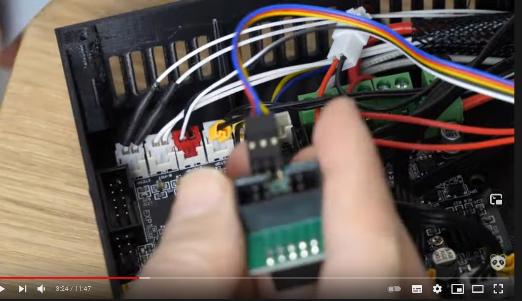

je debute juste j'ai une ender3 avec carte mere  creality3d v1.1.4
j'ai monter mon bltouch flasher la carte et quand je fais  le auto home tut ce passe bien sauf au moment ou l'axe z redescend  il ne s'arrete pas au niveau du bed mais continu obliger de couper la machine pour ne pas tout defoncer ; je ne comprend rien merci de m'aider svp

Au doigt mouillé je dirais que tu dois inverser les 2 fils du contacteur de fin de course (les 2 fils rouge et noir du même connecteur) contrairement au contacteurs de fin de course classique, celui du bltouch a un sens
Mmmh, est-ce que sur la carte sd tu as laissé la maj de firmware que tu as fait ? Si oui, essaye de renommer le fichier et remet la carte sd dans l’imprimante, allume la et tu auras un écran bleu pendant environ 1 minute, et l’affichage devrait revenir.

Avant de faire la grosse erreur d'acheter une nouvelle V1.1.4 (carte anémique), est-ce que tu peux faire une photo de ton câblage sur la carte mère et du connecteur branché sur le BLTouch? ainsi on pourra valider ton câblage.
L'étape suivante sera de tester ton BLTouch en envoyant des gcodes:
1- touche rentrée la led est rouge fixe (si elle clignote, c'est qu'il y a un défaut que tu peux réinitialiser avec un M280 P0 S160)
2- tu sors la touche M280 P0 S10
3- la led doit être bleue
4- tu tapes M119 pour voir l'état des fins de course.
5- tu enfonces la touche avec le doigt (normalement, la led passe rouge ou s'éteint)
6- tu retapes M119 (l'état du fin de course Zmin a dû changer)
7- tu rentres la touche M280 P0 S90

Evidemment, si tu n'as pas réglé le décalage Z du BLtouch par rapport à la buse, "ça va marcher beaucoup moins bien" 😜.
Tu peux suivre ces instructions pour établir la communication, envoyer les Gcodes et définir le X,Y,Zoffset du BLtouch.
EDIT: attention @dupotyandeoljerome, je pense que les fils noir et blanc sont inversés. C'est le cas dans cette vidéo:

Ça ne confirmerait pas l'inversion des fils blanc et noir par hasard? 😉

Elle ne vous plait pas ma photo 😭? les fils noir et blanc sont inversés!

Et je pense que tu a raison ... mais bon comment expliquer le coté critique de se truc qui peut sembler incohérent (inverser des fils ...) a un nouveau qui n'a pas forcement fait de recherches poussé sur les BLTouch ...
