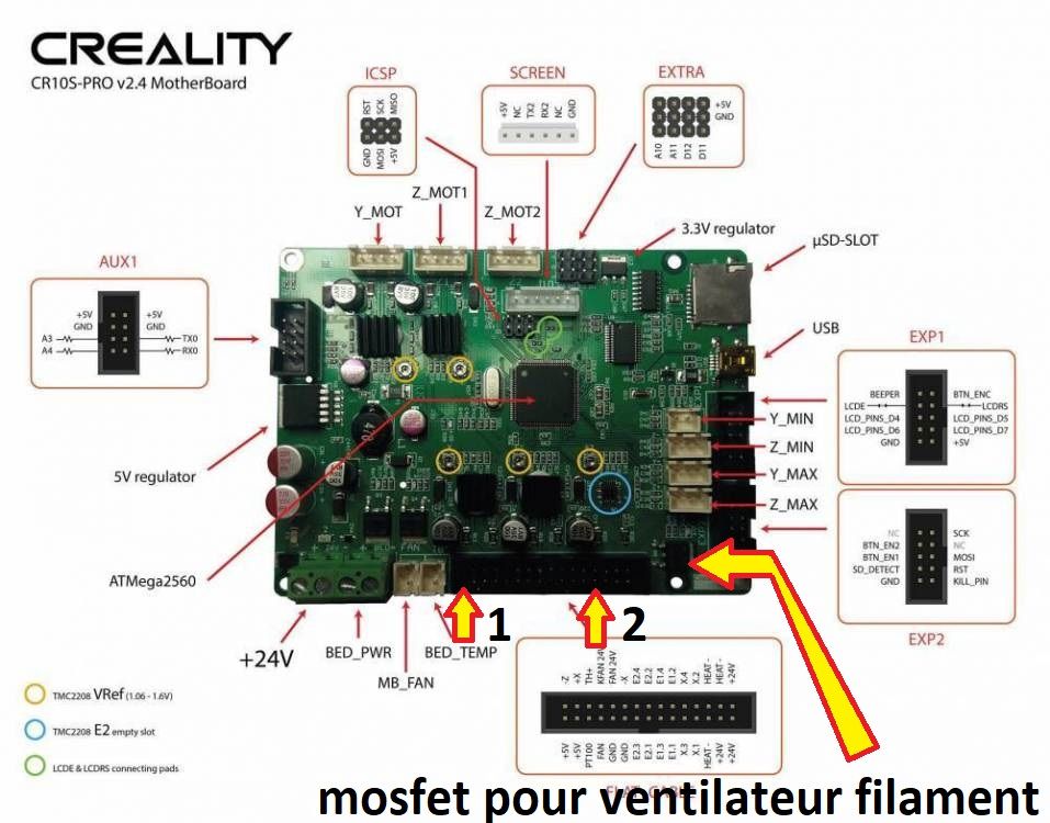

christian24600 Posté(e) Mai 14, 2021 Partager Posté(e) Mai 14, 2021 Bonjour, Lorsque l impression se termine sur ma cr10s pro, le ventilateur de buse ne s arrête pas, même lorsque la température est redevenue d ambiance. J utilise Cura et le g code de fin est : G1 F2700 E3499.57547 M140 S0 M107 G91 ;Relative positioning G1 E-2 F2700 ;Retract a bit G1 E-2 Z0.2 F2400 ;Retract and raise Z G1 X5 Y5 F3000 ;Wipe out G1 Z10 ;Raise Z more G90 ;Absolute positioning G1 X0 Y300 ;Present print M106 S0 ;Turn-off fan M104 S0 ;Turn-off hotend M140 S0 ;Turn-off bed M84 X Y E ;Disable all steppers but Z M82 ;absolute extrusion mode M104 S0 ;End of Gcode Que dois je faire ? merci d'avance Lien vers le commentaire Partager sur d’autres sites More sharing options...

remibora Posté(e) Mai 20, 2021 Partager Posté(e) Mai 20, 2021 (modifié) Salut, Il est tout à fait possible de modifier la vitesse du ventilateur du filament: Citation Tu peux tester directement sur la carte-mère avec les broches de la rangée du bas, (1)+24V = 1ère broche en partant de la gauche / (2) signal (- du ventilateur) = 4ème broche en partant de la droite). Par contre, il se peut que tu es un message d'erreur si a thermistance de la buse n'est pas branchée à la carte-mère Modifié (le) Mai 20, 2021 par remibora Lien vers le commentaire Partager sur d’autres sites More sharing options...
