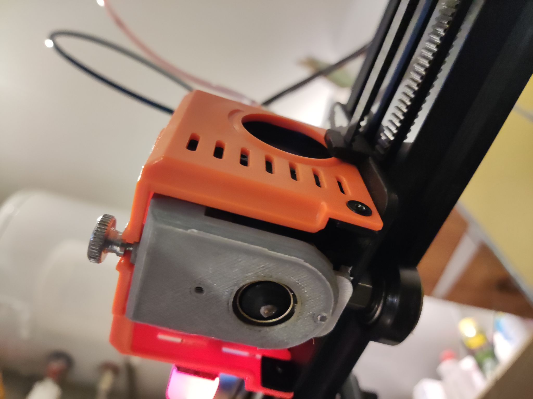

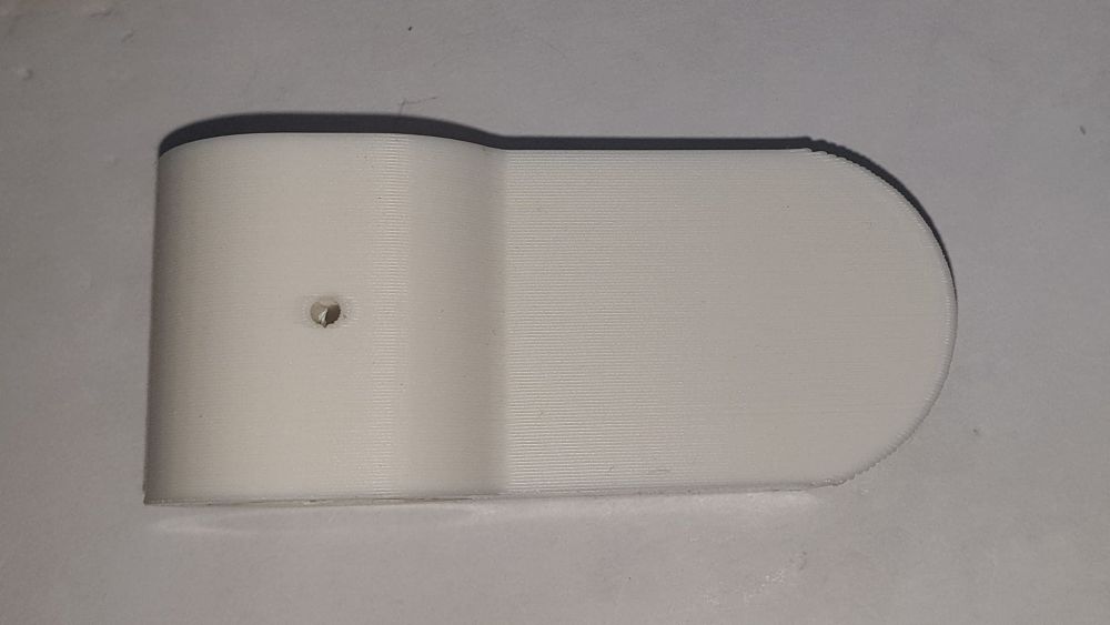

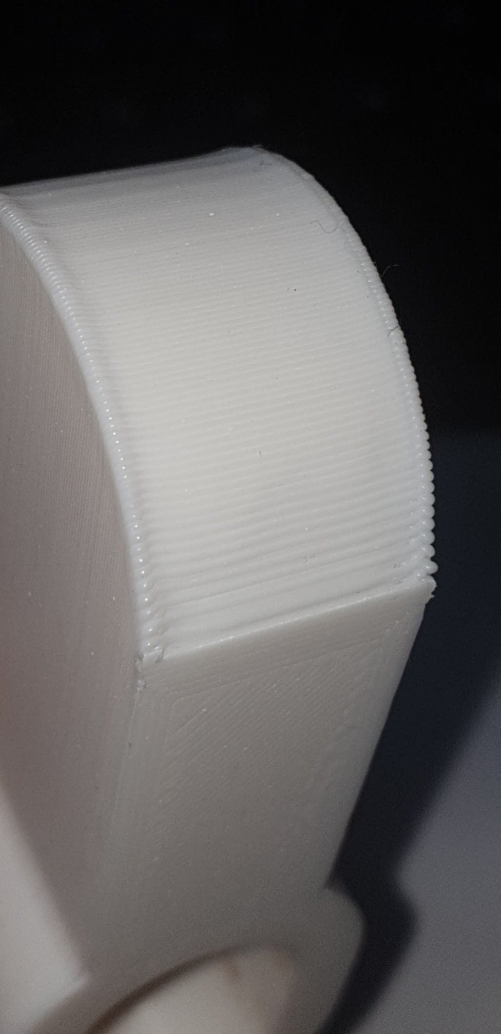

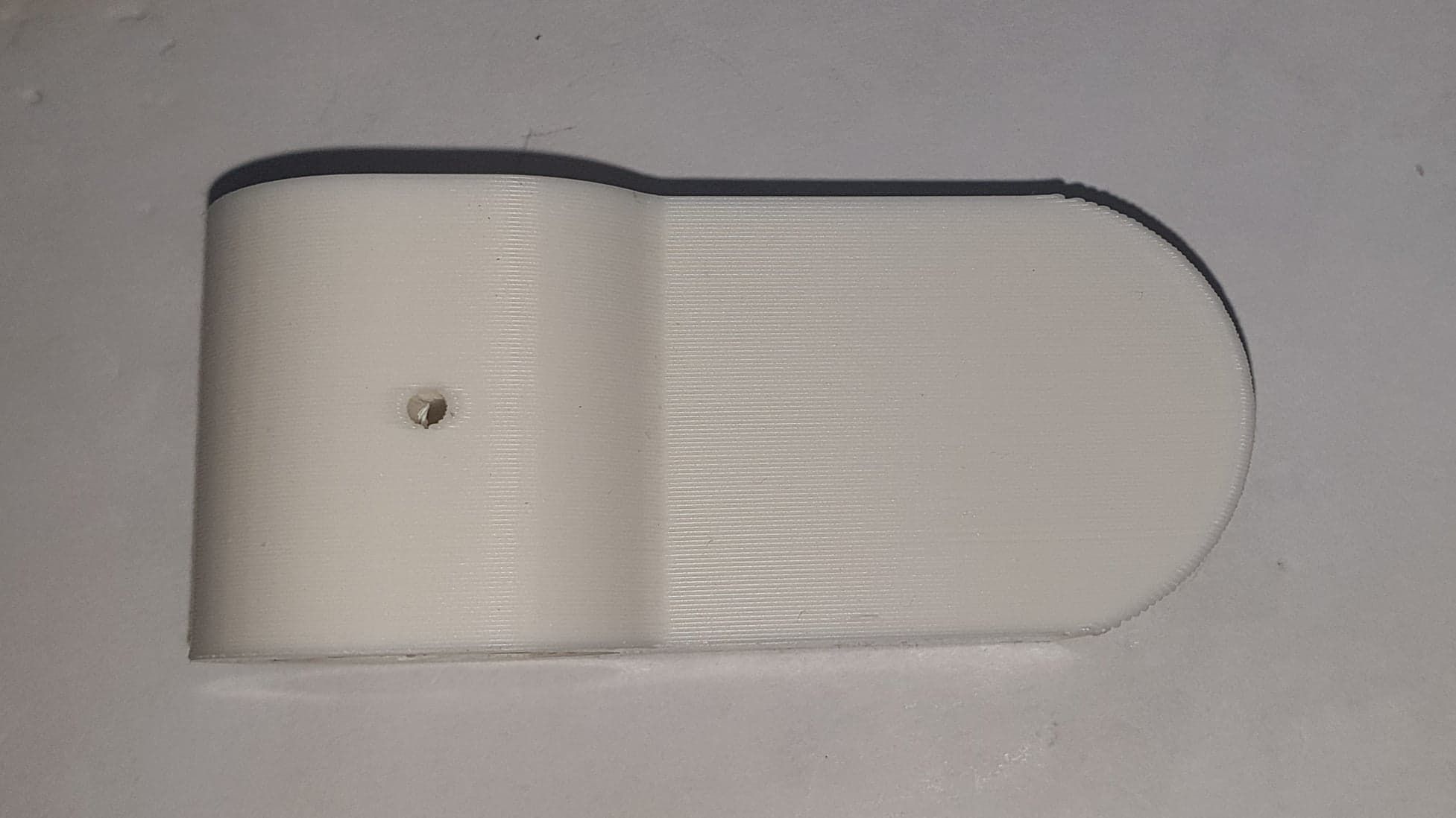

Bon j'ai fini le montage, et avec ce nouveau montage, je n'ai plus qu'un seul ptfe qui va de l'extrudeur jusqu'a la buse.
Le fanduct mandibules, il ne reste plus beaucoup de place entre la chaussette et le bed. Donc soit je redessine les mendibules plus fines, soit je les éloigne de la buse! Vous en pensez quoi?
Pour ce qui est de l'efficacité de la ventilation avec la version du fanduct mono-sortie, c'est juste incroyable. D'habitude j'evite d'imprimer trop de porte-a-faux sans support. même les débuts de congés au contact avec le bed sont horrible. Du coup je mettais toujours des  chanfreins au lieu de congés. Je viens d'imprimer une pièce avec un gros congé au contact avec le bed et franchement on voit aucune différence entre la partie basse et la partie haute!
Je précise que c'est imprimé en 0.3mm:, comme vous le savez pour les porte-a-faux c'est le pire car il nya pas beaucoup de couche, en regardant bien j'ai l'impression que la 2ème couche est pratiquement imprimé dans le vide et pourtant elle va bien!
Regardez par vous mêmes:
187576617_4645848575442243_4934871802807252907_n.thumb.jpg.d6e498a7b31f47241785d6d1f4486214.jpg
188562689_1652504588276736_4486981731868423434_n.thumb.jpg.17953ef26d9373dd452a646ac891552a.jpg
A quelle vitesse tu as imprimé?

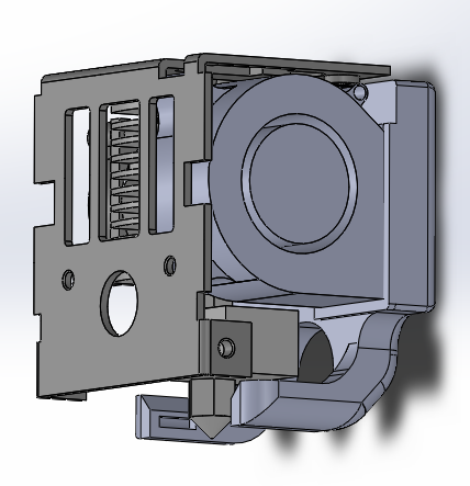

Bon voila ce que je pense faire, dites moi ce que vous en pensez.
je vais utiliser ce ventilo en 40x40x20, que je pense mettre à la place du circuit imprimé sur lequel il ya le RJ45. Ce circuit je deporte au dessus du chariot.

J'en pense que c'est une very good idea my friend !!

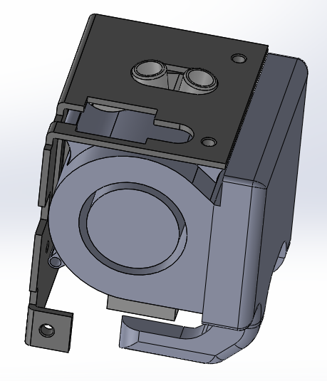

il y a 47 minutes, Jonathan06 a dit :
Voilà je pense à qlq chose de ce genre avec le fanduct qui vient devant et reparti le flux sur les deux cotés.
Belle modélisation !! le fan placé ainsi il fallait y penser 🤙

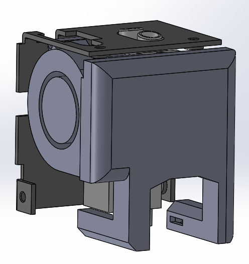

Je n'ai pas vraiment envie d'avoir un truc enorme.
Voila comment je vois la suite, c'est juste un premier jet, je vais retravailler le design et y inclure peut etre sur la face avant la fixation du BLTouch:

les angles droits en bas, je suis pas fan. autant look qu’efficacité du flux d'air...
mais bon tu peux peu être pas faire autrement...
le reste et le look compact oui c top !!!

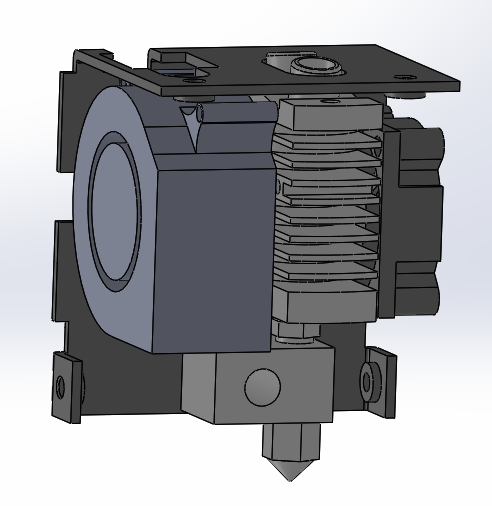

Si si je suis d'acord avec toi, c'est juste pour présenter le tout et m'assurer que ca rentre, moi non plus je ne suis pas très fan, je vais adoucir tout ca 😉
Je me pose plusieurs questions.
Regardez la photo puis dites mois ce que vous en pensez?
image.png.2725464ef4249f98cf65effd850cc0d3.pngimage.png.6265d62636c988303360171d95a53796.png
1- Comment imprimer de fanduct? Je pense que je suis obligé de le faire en deux partie à coller après impression! Vous en pensez quoi?
2- Comment le fixer? rajouter deux pates et le fixer avec deux vis à la plaque supérieur? On a déjà les trous!
3- Est ce qu'il faut faire un capot? car si oui alors c'est peut être mieux de couper le fan en deux partis, une qui fera parti du capot avec le trou de la sorti d'air, et la deuxième parti vient se mettre dessus...
[EDIT]
Je pense que je vais faire en deux étapes.
1- V1: découper le fanduct en deux parties, déjà pour pouvoir l'imprimer. La parti 1 de devant avec les mandibules, et la parti 2 en contact avec le ventilo et fixé a la plaque métallique.
2- V2: refaire la parti 2 pour qu'elle englobe le tout et que ca fasse un capot dans le style de l'original.

Génial !! dans l'idée je suis plus pour la V1 qui dénotera de l'original
Top les tubes courbés !!

Il y a 5 heures, Jonathan06 a dit :
hello, bravo pour tout ce travail, mais j'ain doute sur cette configuration. le flux d'air du ventilo axial sur le côté est bloqué par le ventilo centrifuge à gauche
