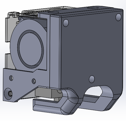

Voici la version sur laquelle je m'arrête ce soir. Les deux trous sur le coté c'est pour mettre un support BLTouch. Comme vous pouvez le voir je l'ai découpé en deux partie que je remonte avec les 3 vis qu'on voit sur la façade.
Semaine prochaine impression et test...

c'est juste un doute au premier coup d'oeil, car les ailettes ont un obstacles plus gros que le circuit imprimé. mais rien ne dit que ça ne sera pas parfait, car comme tu dis, c'est plus aéré

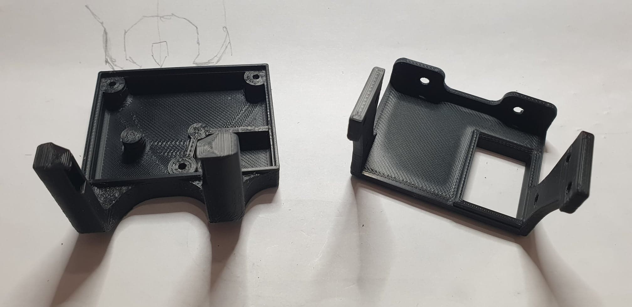

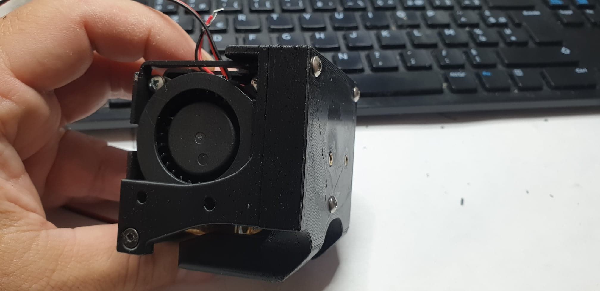

Voilà je reviens pour donner quelques nouvelles. Voir photos puis je commenterai dessous.
191836668_2815062188759601_7978233284673207977_n.thumb.jpg.f4f36b9a0aad374335020545fa567fc7.jpg192587242_107627371428864_5436112166141540109_n.thumb.jpg.a51a8faac863bedaa4d3f4404f7eab20.jpg191036100_278729917287100_6894745078100852373_n.thumb.jpg.04d8b98822822268eb2f624aed57b316.jpg192249973_307274910885416_1937091181458572128_n.thumb.jpg.59bd720660fadbb292776e1c5d64c254.jpg
L'impression en ABS s'est bien passé, après quelques essaies j'ai dû mettre à certains niveau la ventilation à 60%. Mais globalement c'est correct. En tout c'est du solide en comparaison avec du PLA.
Pour commencer je n'ai pas remonter la tête sur l'imprimante et je ne pense pas le faire, car j'ai mis en route la ventilation et le souffle qui ressort en face de la buse n'est pas suffisant à mon gout alors qu'en sortie de ventilo c'est énorme! Je pense que le passage d'air dans les mandibules freine beaucoup le souffle. Du coup je prévois de modifier ces mandibule pour  faire des passage d'air plus larges avant de tester en vrai!

Beau boulot en tout cas !! c'est vrai que les conduits on l'air assez étroits et la courbe qui sépare le flux un peu trop a angle droit. Facile a dire après coup tu me dira 😀.
Courage, Rome ne s'est pas faites en un jour 😉

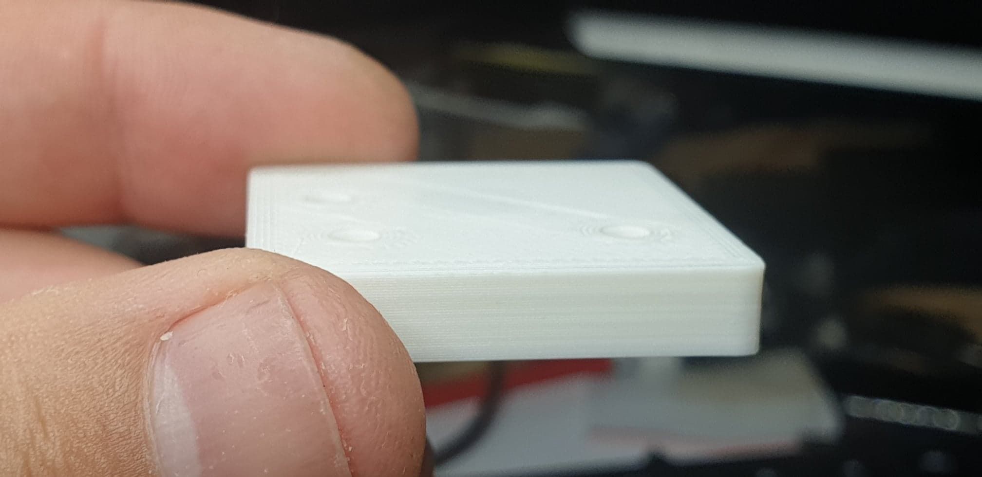

Me voilà de retour,
hier j'ai redessiné les mandibules plus larges et j'ai relancé les prints. Ce matin montage et test de la ventilation hors imprimante pour voir déjà ce que ca donne.
Commet je fais je prends un verre d'eau rempli à raz bord, puis je rapproche la buse à 1mm au dessus de la surface d'eau et je vois les remous que ca fait.  C'est vrai qu'il y a peut etre un moyen plus scientifique pour cette technique à l'avantage de ne faire appel qu'à un verre d'eau 😉
Du coup, le V1 d'hier m'a un peu déçus car ca souffle à peine plus fort que la version que j'avais avant. Par contre la version de ce matin V2, elle dépote les gars! ca fait un trou sur la surface d'eau 🤩
Je pense que je tiens le bon bout! 🙂
Je vais tout remonter et faire un print comparatif, pour celà j'aimerai trouver vite fait un stl tout fait que j'ai deja pour imprimer des pont de plus en plus long. Ainsi j'imprime avec la tête actuelle avant de démonter et mettre à la place la tête avec le nouveau fanduct.

Bon je vous met quelque photo de la nouvelle version.

ah on voit bien qu'il y a moins de pertes de charges à la forme. tu tiens le bon bout, par contre, je ne sais de quel stl tu parles avec des ponts

Génial l'astuce du verre d'eau !! j'adore ce genre de plan débrouille

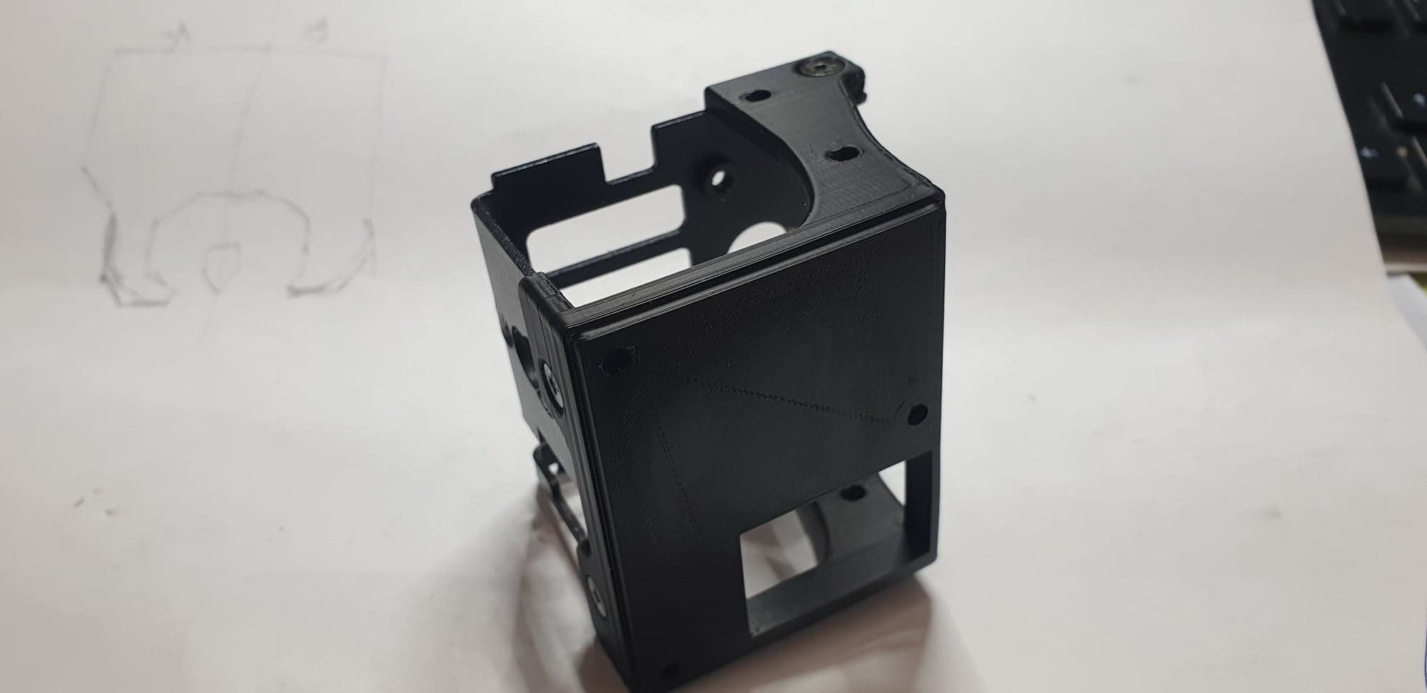

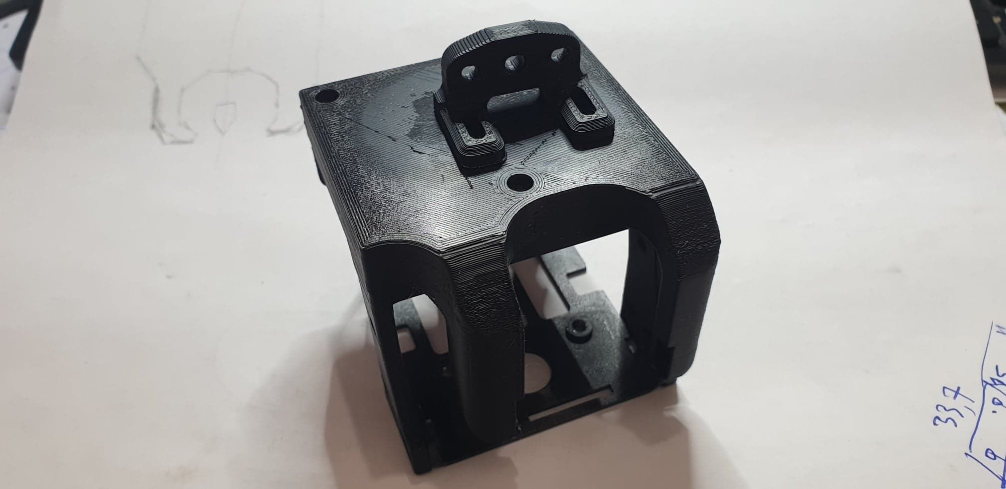

Ca y est, montage est test comparatif effectué avec succès.
La ventilation est au top. J'arrive a faire des bridge de 20cm en l'air sans problème, l'état de surface quand à lui est nikel 🙂
Si quelqu'un a le courage de se lancer la dedans je fourni les STL 😉
Je precise que ca marche avec la tête V2  ou la Tête V2 dont on remplace le corp de chauffe par un E3D V6 avec sa chaussette, en gardant tout le reste d'origine "Sonde, cartouche, buse".

Impressionnant !!
Avec le corps de chauffe d'origine et une chaussette adaptée en kapton ou autre, ça irait ?

Oui bien sûr, c'est ce que j'ai dit relis bien...
Tête V2 d'origine ou avec corp de chauffe et chaussette e3d v6.
D'ailleurs sur les photos c'est la tête V2 d'origine.
