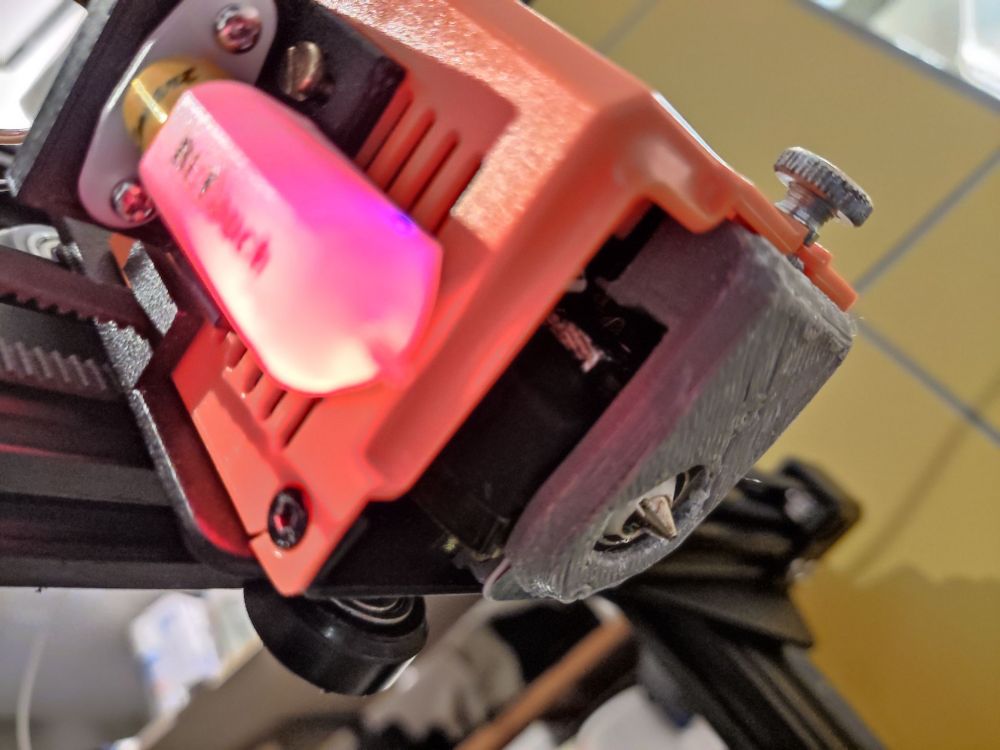

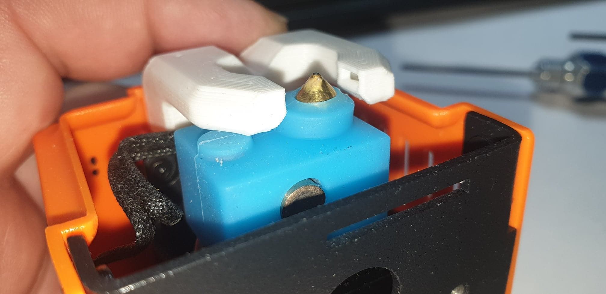

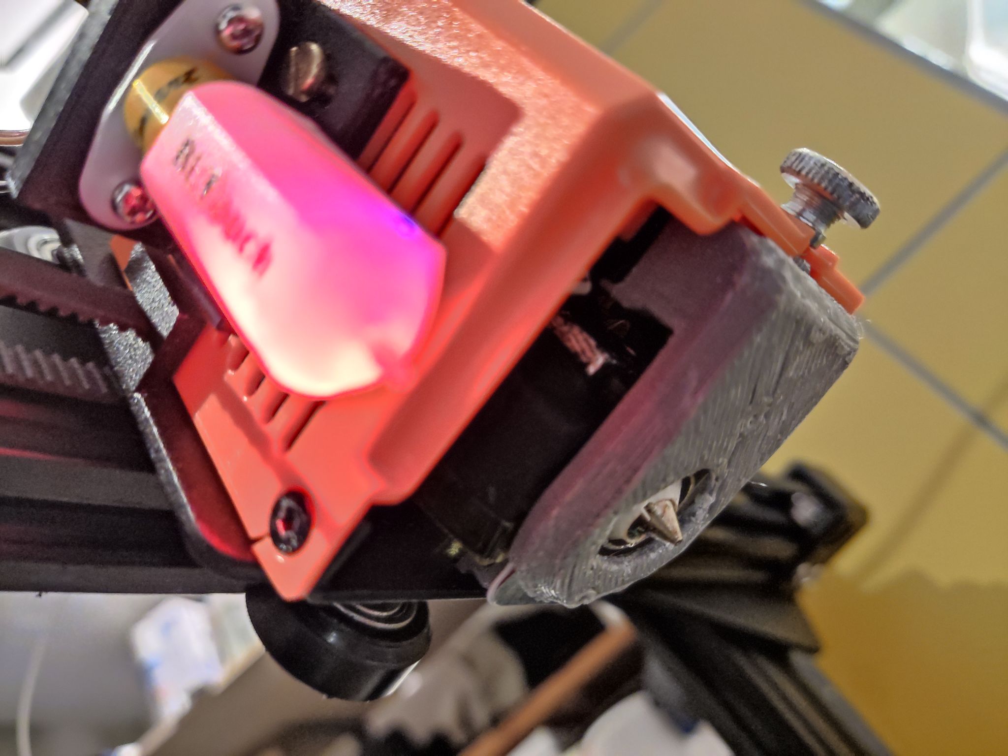

landaisd Posté(e) Mai 29, 2021 Partager Posté(e) Mai 29, 2021 Le 18/05/2021 at 12:31, Jonathan06 a dit : Voilà la chaussette reçu à l'instant. Voici quelques photos du montage... hello maître Rhino, pourrais-tu nous mettre le stl de ce fan duct ci-dessus, que j'aimerais beaucoup testé ? Lien vers le commentaire Partager sur d’autres sites More sharing options...
Jonathan06 Posté(e) Mai 29, 2021 Auteur Partager Posté(e) Mai 29, 2021 (modifié) il y a 15 minutes, landaisd a dit : hello maître Rhino, pourrais-tu nous mettre le stl de ce fan duct ci-dessus, que j'aimerais beaucoup testé ? Evidement, je peux mais je te conseille de l'imprimer en ABS en PETG car il est très proche du corp de chauffe FanDuctD12_V4.STL FanDuctD12_V5.STL C'est les deux même, la difference c'est au niveau de la taille du trou d'aeration. Le V4 a les trous plu gros mais très proches du corp de chauffe, le V5 est un peu plus loin mais les trous sont plus petit! Moi j'ai trouvé cette version pas très concluantes car il n y a pas beaucoup de place entre le corp de chauffe et le bed, du coup obligé de faire queque chose de fin et du coup par top en terme de flux ventilation. La version de la video de Ludo est meilleur même si elle n'a qu'une sortie car comme on est en retrait du corp de chauffe le trou est plus gros. Mais tu peux toujours essayer si tu veux Modifié (le) Mai 29, 2021 par Jonathan06 1 Lien vers le commentaire Partager sur d’autres sites More sharing options...
landaisd Posté(e) Mai 29, 2021 Partager Posté(e) Mai 29, 2021 (modifié) il y a 3 minutes, Jonathan06 a dit : Evidement, je peux mais je te conseille de l'imprimer en ABS en PETG car il est très proche du corp de chauffe FanDuctD12_V4.STL 50 Ko · 0 downloads FanDuctD12_V5.STL 70 Ko · 0 downloads C'est les deux même, la difference c'est au niveau de la taille du trou d'aeration. Le V4 a les trous plu gros mais très proches du corp de chauffe, le V5 est un peu plus loin mais les trous sont plus petit! Moi j'ai trouvé cette version pas très concluantes car il n y a pas beaucoup de place entre le corp de chauffe et le bed, du coup obligé de faire queque chose de fin et du coup par top en terme de flux ventilation. La version de la version de Ludo est meilleur même si elle n'a qu'une sortie car comme on est en retrait du corp de chauffe le trou est plus gros. Mais tu peux toujours essayer si tu veux merci beaucoup. oui c'est pour tester (avec ma chaussette trop grande et en ABS). tu n'as pas de compte thingiverse ? pour centraliser tous tes fichiers Modifié (le) Mai 29, 2021 par landaisd Lien vers le commentaire Partager sur d’autres sites More sharing options...
Jonathan06 Posté(e) Mai 29, 2021 Auteur Partager Posté(e) Mai 29, 2021 (modifié) il y a 4 minutes, landaisd a dit : merci beaucoup. oui c'est pour tester (avec ma chaussette trop grande et en ABS). tu n'as pas de compte thingiverse ? pour centraliser tous tes fichiers Si mais je n'ai pas mis grand chose pour l'instant https://www.thingiverse.com/jonthan06/designs Modifié (le) Mai 29, 2021 par Jonathan06 1 Lien vers le commentaire Partager sur d’autres sites More sharing options...

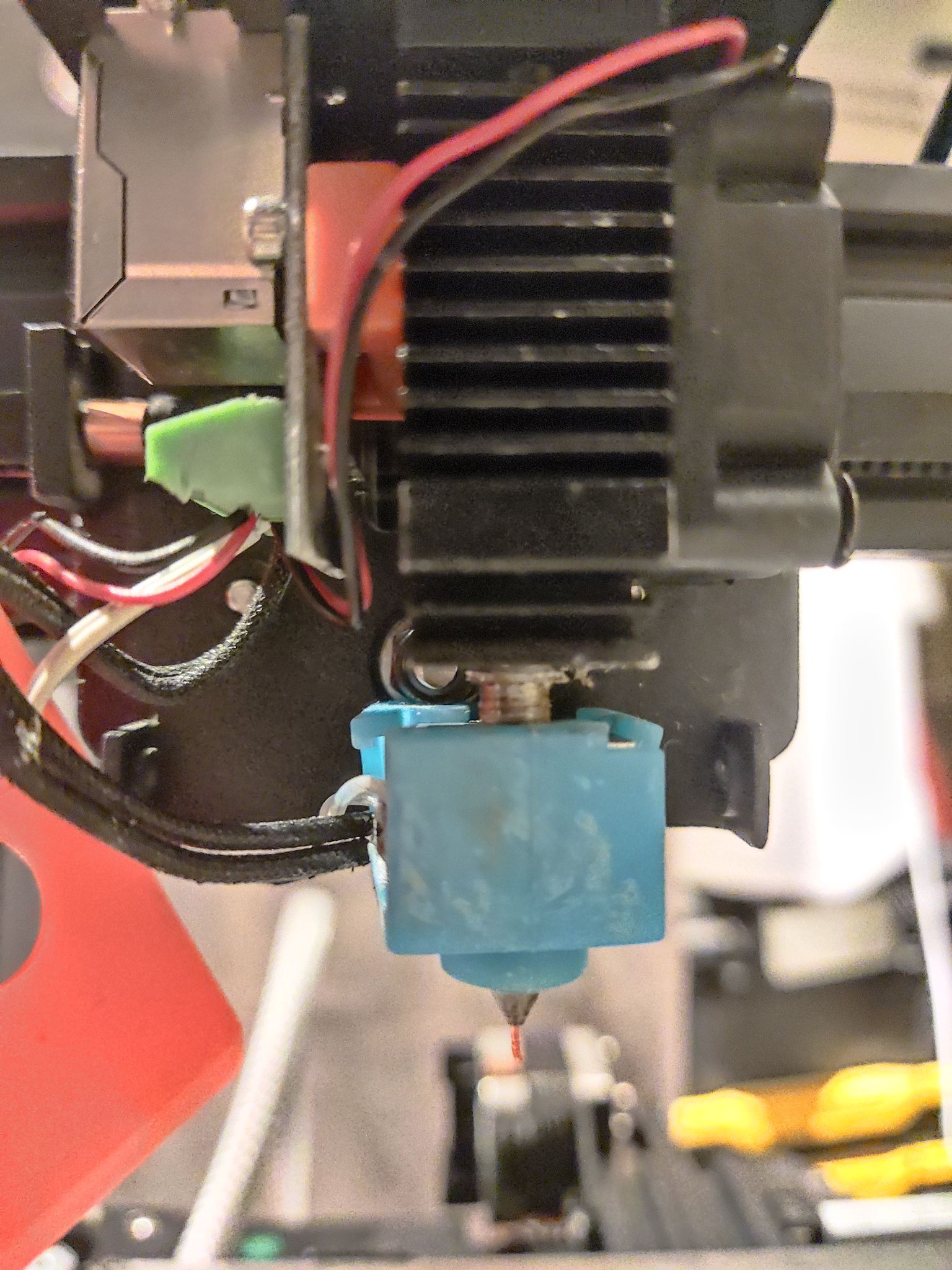

landaisd Posté(e) Juin 9, 2021 Partager Posté(e) Juin 9, 2021 (modifié) Il y a 15 heures, Greg² a dit : @Jonathan06 de ton expérience, la combinaison du bloc de chauffe V6 et de chaussette V6 non-officielle de chez Bigtreetech fonctionnerait? https://fr.aliexpress.com/item/32871588694.html?spm=a2g0o.placeorder.0.0.247a6ef8qLYzPi&mp=1 Je sais que c’est ce bloc que tu as commandé, mais tu ne semble pas avoir pris la chaussette chez eux… d’où ma question Et penses-tu que les buses nitro de chez hotends passeraient avec une chaussette? oui, j'ai mis la buse nitro avec une chaussette, même si cette dernière n'est pas tout à fait aux bonnes dimensions. la nitro dépassera un peu plus qu'avec la buse d'origine. on ne voit pas la chaussette au dessus à cause du fanduct (ne faites pas attention à la qualité de celui-ci), mais voici ce que ça donne avec la buse nitro Modifié (le) Juin 9, 2021 par landaisd Lien vers le commentaire Partager sur d’autres sites More sharing options...
Greg² Posté(e) Juin 9, 2021 Partager Posté(e) Juin 9, 2021 Il y a 7 heures, landaisd a dit : oui, j'ai mis la buse nitro avec une chaussette, même si cette dernière n'est pas tout à fait aux bonnes dimensions. la nitro dépassera un peu plus qu'avec la buse d'origine. on ne voit pas la chaussette au dessus à cause du fanduct (ne faites pas attention à la qualité de celui-ci), mais voici ce que ça donne avec la buse nitro Tu as gardé ton bloc de chauffe d’origine ou tu es passé sur un clone V6? D’ailleurs les buses E3D V6 devraient donc être compatibles avec ce heatbreak Lien vers le commentaire Partager sur d’autres sites More sharing options...
landaisd Posté(e) Juin 9, 2021 Partager Posté(e) Juin 9, 2021 Il y a 2 heures, Greg² a dit : Tu as gardé ton bloc de chauffe d’origine ou tu es passé sur un clone V6? D’ailleurs les buses E3D V6 devraient donc être compatibles avec ce heatbreak sur la photo c'est le corps de chauffe d'origine. j'ai reçu celui de la V6. je vais l'installer mais j'étais pu constater un problème avec notre résistance wanhao. elle est trop longue par rapport au corps de chauffe V6 Lien vers le commentaire Partager sur d’autres sites More sharing options...
Greg² Posté(e) Juin 9, 2021 Partager Posté(e) Juin 9, 2021 il y a 19 minutes, landaisd a dit : sur la photo c'est le corps de chauffe d'origine. j'ai reçu celui de la V6. je vais l'installer mais j'étais pu constater un problème avec notre résistance wanhao. elle est trop longue par rapport au corps de chauffe V6 C’est quoi la longueur de notre résistance? Lien vers le commentaire Partager sur d’autres sites More sharing options...
landaisd Posté(e) Juin 9, 2021 Partager Posté(e) Juin 9, 2021 il y a 1 minute, Greg² a dit : C’est quoi la longueur de notre résistance? 20 mm Lien vers le commentaire Partager sur d’autres sites More sharing options...
Greg² Posté(e) Juin 9, 2021 Partager Posté(e) Juin 9, 2021 (modifié) il y a 5 minutes, landaisd a dit : 20 mm Comme chez E3D… elles font 20-21mm juste la PT100 qui fait 15mm Et sur les photos, ça dépasse aussi chez @Jonathan06 Modifié (le) Juin 9, 2021 par Greg² Lien vers le commentaire Partager sur d’autres sites More sharing options...
landaisd Posté(e) Juin 9, 2021 Partager Posté(e) Juin 9, 2021 il y a 1 minute, Greg² a dit : Comme chez E3D… elles font 20-21mm juste la PT100 qui fait 15mm Et sur les photos, ça dépasse aussi chez @Jonathan06 j'ai commandé ça : https://fr.aliexpress.com/item/32847458285.html?spm=a2g0s.9042311.0.0.27426c37uL92ER et ça dépasse. alors qu'avec le corps de chauffe wanhao ça rentre pile poil (je vais monter l'ensemble pour voir, mais thermiquement, c'est moins optimisé niveau thermique) Lien vers le commentaire Partager sur d’autres sites More sharing options...
Greg² Posté(e) Juin 9, 2021 Partager Posté(e) Juin 9, 2021 il y a 8 minutes, landaisd a dit : j'ai commandé ça : https://fr.aliexpress.com/item/32847458285.html?spm=a2g0s.9042311.0.0.27426c37uL92ER et ça dépasse. alors qu'avec le corps de chauffe wanhao ça rentre pile poil (je vais monter l'ensemble pour voir, mais thermiquement, c'est moins optimisé niveau thermique) Je me rassure en me disant que si ça fonctionne comme ça sur les E3D V6 originales, y’a pas de raison que ce soit un problème Lien vers le commentaire Partager sur d’autres sites More sharing options...
landaisd Posté(e) Juin 9, 2021 Partager Posté(e) Juin 9, 2021 (modifié) il y a une heure, Greg² a dit : Je me rassure en me disant que si ça fonctionne comme ça sur les E3D V6 originales, y’a pas de raison que ce soit un problème tout à fait, mais je cherche le mieux dans ce qui fonctionne De toutes façons, en démontant le corps de chauffe de la wanhao (j'ai la version 2) , on voit bien que le tube du hotend est en contact moindre sur la hauteur que sur le corps de chauffe de la EV6 (comme le disait jonathan.) C'est même d'ailleurs pas très malin comme conception (celle du corps de chauffe de la wanhao) Au final, le transfert thermique au filament sera meilleur sur la V6, malgré le fait que la résistance dépasse. en revanche, j'ai fini de monter la tête complète et mon tube capricorne dépasse maintenant. edit : j'ai compris, j'ai resserré plus le corps de chauffe de la V6 , du coup il est plus proche du refroidisseur à ailettes, et la hauteur total de la tête d'impression est donc plus faible. je n'avais plus l'espèce de pâte thermique blanche car j'avais tout nettoyé suite à une fuite de filament Modifié (le) Juin 9, 2021 par landaisd Lien vers le commentaire Partager sur d’autres sites More sharing options...
Jonathan06 Posté(e) Juin 10, 2021 Auteur Partager Posté(e) Juin 10, 2021 (modifié) Il y a 9 heures, landaisd a dit : sur la photo c'est le corps de chauffe d'origine. j'ai reçu celui de la V6. je vais l'installer mais j'étais pu constater un problème avec notre résistance wanhao. elle est trop longue par rapport au corps de chauffe V6 On s'en fou de la longueur de la résistance! le trou est traversant. En niveau thermique c'est mieux optimisé que sur le corp de chauffe wanhao. Sur la wanhao le corp de chuffe est tenu par une vis pointeau qui vient plaquer la cartouche sur la paroi du cynlindre, et la surface de contact théorique c'est une ligne, alors que sur la E3D V6 le cylindre est fondu et une vis vient raccourcir le diamètre de ce cylindre, du coup la surface de contact est 10 fois plus importante dans ce cas. Ce qui explique que l'extrusion chez moi avec le E3D V6 est beaucoup mieuq ue sur la config d'origine. Tkt arrêtes de te poser des question et fais moi confiance Citation du coup il est plus proche du refroidisseur à ailettes, et la hauteur total de la tête d'impression est donc plus faible ce n'est pas possible! pourquoi? le heatbreak ne bouge pas on est d'accord , il est collé dans le reffroidisseur. ce heatbreak vient ecn contact avec la buse, donc quelque soit ou tu met ton corp de chauffe la longeur total ne change. j'espère que je me suis fait comprendre. Par contre il est plus intéressant d'avoir le corp de chauffe le plus bas possible, toute en respectant les règles de montage de base, c'est à dire s'assurer que la buse est bien en contact avec le heatbreak et pour cela laisse un peu d'espace entre la buse et le corp de chauffe. Citation mon tube capricorne dépasse maintenant. Comment ca il dépasse?! Modifié (le) Juin 10, 2021 par Jonathan06 1 Lien vers le commentaire Partager sur d’autres sites More sharing options...
landaisd Posté(e) Juin 10, 2021 Partager Posté(e) Juin 10, 2021 (modifié) Il y a 5 heures, Jonathan06 a dit : On s'en fou de la longueur de la résistance! le trou est traversant. En niveau thermique c'est mieux optimisé que sur le corp de chauffe wanhao. Sur la wanhao le corp de chuffe est tenu par une vis pointeau qui vient plaquer la cartouche sur la paroi du cynlindre, et la surface de contact théorique c'est une ligne, alors que sur la E3D V6 le cylindre est fondu et une vis vient raccourcir le diamètre de ce cylindre, du coup la surface de contact est 10 fois plus importante dans ce cas. Ce qui explique que l'extrusion chez moi avec le E3D V6 est beaucoup mieuq ue sur la config d'origine. Oui tout à fait, en plus en vertical, le système de fixation du corps de chauffe wanahao sur la tige filetée est mal conçu car il y a peu de mm de contact avec la tige et donc peu d'échanges thermiques. Il y a 5 heures, Jonathan06 a dit : Tkt arrêtes de te poser des question et fais moi confiance j'aime comprendre dans le détail, c'est mon défaut Il y a 5 heures, Jonathan06 a dit : ce n'est pas possible! pourquoi? le heatbreak ne bouge pas on est d'accord , il est collé dans le reffroidisseur. ce heatbreak vient ecn contact avec la buse, donc quelque soit ou tu met ton corp de chauffe la longeur total ne change. j'espère que je me suis fait comprendre. Par contre il est plus intéressant d'avoir le corp de chauffe le plus bas possible, toute en respectant les règles de montage de base, c'est à dire s'assurer que la buse est bien en contact avec le heatbreak et pour cela laisse un peu d'espace entre la buse et le corp de chauffe. oui tu te fais parfaitement comprendre. Je devais être fatigué hier soir pour écrire ces inepties, car c'est exactement ce que j'ai fait. Il y a 5 heures, Jonathan06 a dit : Comment ca il dépasse?! je pense que c'est parce que je l'avais inséré à la main et que ça ne forcait pas assez pour le rentrer totalement. merci pour tes réponses construites et pour répondre à la question de greg, la chaussette va parfaitement avec la buse nitro : Modifié (le) Juin 10, 2021 par landaisd 2 Lien vers le commentaire Partager sur d’autres sites More sharing options...
