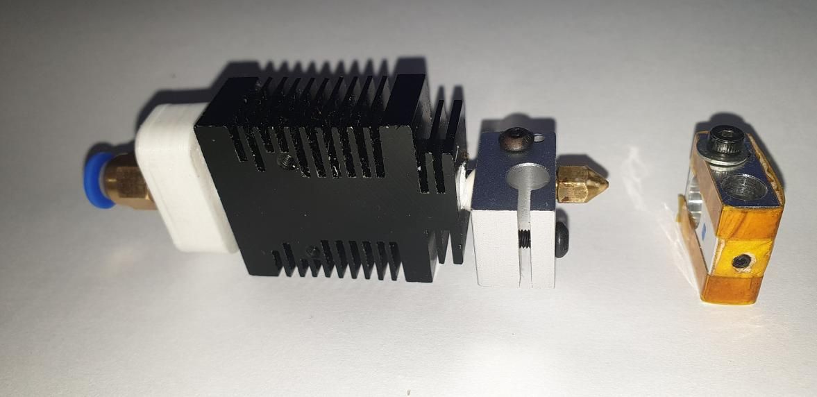

Bonjour tout le monde, je crée ce post juste pour tenir au courant ceux que ca intéresse.
J'ai vu pas mal de personne chercher quelle chaussette est compatible avec le corp de chauffe de la D12. Moi même pour avoir redessiné un fanduct custom, je voulais mettre une chaussette pour pouvoir enlever la trappe de dessous et mieux maitriser la ventilation et la régulation de la température de la tête de la D12.
Apres quelques recherche, j'ai laissé tomber l'idée de trouver une chaussette qui va, et au lieu de cela j'ai cherché un corp de chauffe plus chaussette plus standard pour remplacer sur la D12.
Ca y est je l'ai trouvé. 🙂
J'ai commandé et recu ce corp de chauffe:
https://fr.aliexpress.com/item/32847458285.html
Je viens de le monter et je vous laisse voir le résultat en photo:
La bonne nouvelle, c'est que la longueur total reste la même, et on peut monter dessus la buse la cartouche et la sonde d'origine!
Le transfert thermique vers la buse devrait etre meilleur car la volume du corp de chauffe est légèrement plus grand (3.8mm3 contre 3.2mm3) que celui d'origine, et le montage de la cartouche devrait permettre un meilleur transfert thermique de la cartouche vers le corp de chauffe.
Je devrais recevoir la chaussette qui va bien d'un jour à l'autre, et je pense que ca ira très bien avec ce nouveau fanduct que je viens de dessiner 😉
Je posterai sur ce sujet la suite de cette modif.

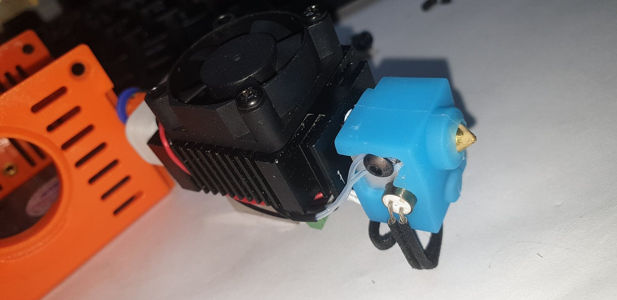

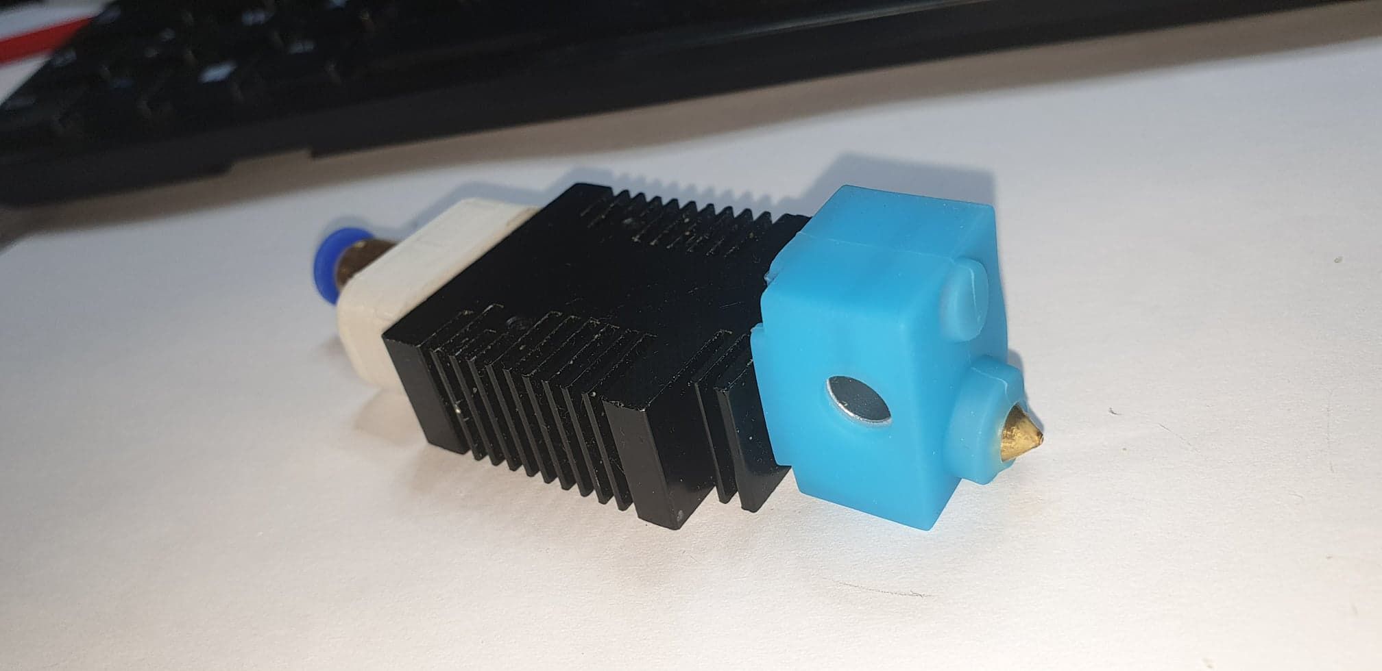

Voilà la chaussette reçu à l'instant.
187458224_775750179999369_8191945580856733498_n.thumb.jpg.a94a7d7c8e79d43c9a9099b5e6f26e56.jpg
Cette aprem remontage complet et test!
[EDIT]
Voici quelques photos du montage...

La classe !!! avec le fanduct type mandibule d'insecte, ça en jette 😍 beau boulot !!!

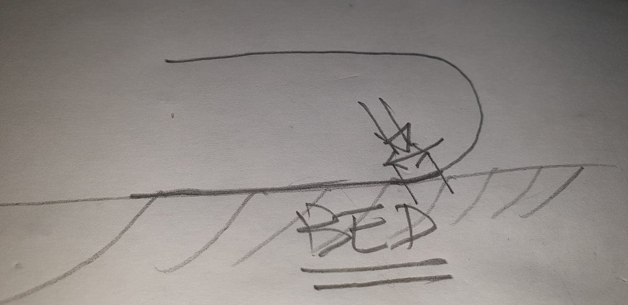

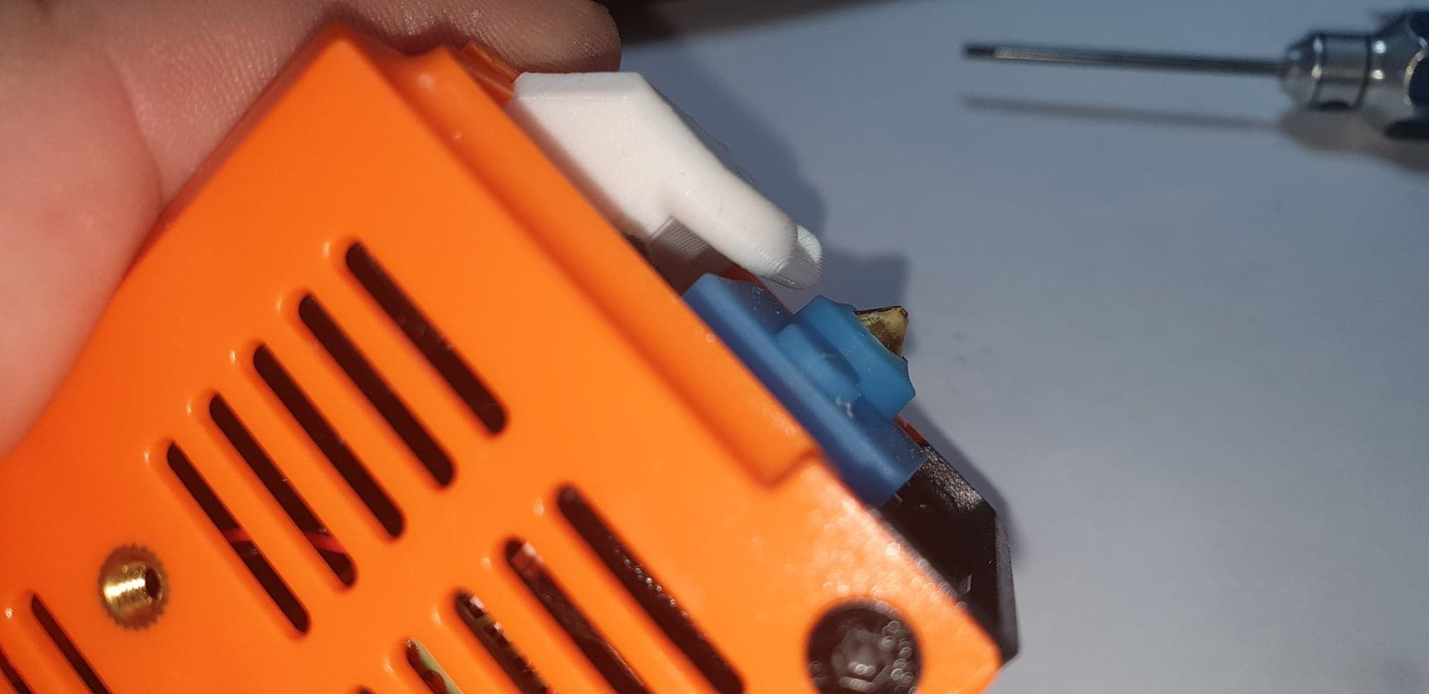

Bon j'ai fini le montage, et avec ce nouveau montage, je n'ai plus qu'un seul ptfe qui va de l'extrudeur jusqu'a la buse.
Le fanduct mandibules, il ne reste plus beaucoup de place entre la chaussette et le bed. Donc soit je redessine les mendibules plus fines, soit je les éloigne de la buse! Vous en pensez quoi?
Pour ce qui est de l'efficacité de la ventilation avec la version du fanduct mono-sortie, c'est juste incroyable. D'habitude j'evite d'imprimer trop de porte-a-faux sans support. même les débuts de congés au contact avec le bed sont horrible. Du coup je mettais toujours des  chanfreins au lieu de congés. Je viens d'imprimer une pièce avec un gros congé au contact avec le bed et franchement on voit aucune différence entre la partie basse et la partie haute!
Je précise que c'est imprimé en 0.3mm:, comme vous le savez pour les porte-a-faux c'est le pire car il nya pas beaucoup de couche, en regardant bien j'ai l'impression que la 2ème couche est pratiquement imprimé dans le vide et pourtant elle va bien!
Regardez par vous mêmes:

Je ne vois pas bien ce qui est en porte à faux sur les photos mais ça a l'air très propre. bravo !
quand tu parles du fanduct mono-sortie, c'est celui que tu avais dessiné qui descend plus bas ? (et que tu avais imprimé en ABS)?

ok .et si tu faisais un similaire au fan duct que tu avais fait ? l'air circulerait bien autour de la buse. encore bravo pour ces tests

Il y a 4 heures, Jonathan06 a dit :
Ç’était il y a 4h, depuis tu as peu être trouvé d'autre pistes...
C'est vrai qu'il na a pas beaucoup de place pour des mandibules... plus fines, donc plus fragiles, en effet il faudrait donc quelles soient éloignées, mais pas sûr qu'ainsi elles restent efficaces...
@landaisd Notre aérodynamicien a l'air d'insister sur ton premier fanduct, celui similaire à l'original si j'ai bien compris...
Bref tu es en ou ?
Modifié (le) par chacha007
Lien vers le commentaire
Partager sur d’autres sites
il y a 5 minutes, chacha007 a dit :
Bref tu es en ou ?

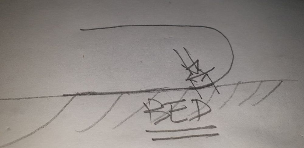

Il nya pas de place avec la chaussette pour la fanduct style d'origine.
Demain je vous ferrai des photos pour vous montrer.
C'est soit mono sortie soit mandibules mais éloignés. Je ne sais pas lequel est le mieux.

ou alors mandibules, en changeant pour un ventilo plus puissant 😉
il y a 16 minutes, landaisd a dit :
yep j'en ai commandé un en prévision...
