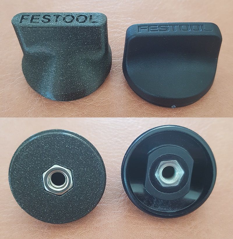

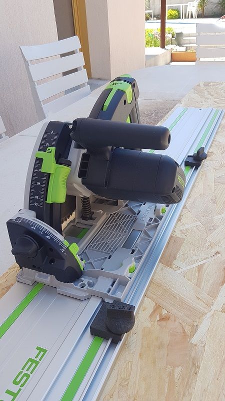

Voici ma première vrai pièce imprimée avec ma nouvelle Prusa MINI+. Une butée pour un rail de guidage Festool utilisé avec une scie plongeante pour la découpe de bois. Il me fallait une deuxième butée. Idéalement une version miroir de la 1ère pour caler l’avant et l’arrière de la scie sur le rail

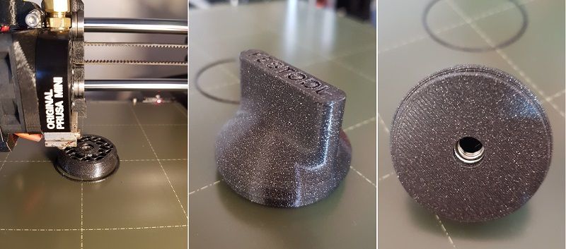

Aucun pb avec la molette. Découpe avec hauteur de couche à 0.10 pour un meilleur état de surface des parties bombées. Collage de l’écrou à l’Araldite. Juste l’extrusion un peu trop juste pour que l’écrou affleure la base. Pb résolu en grattant un peu le fond de l’extrusion. J’en tiendrais compte lors des prochaines modélisations (Plus de jeu)

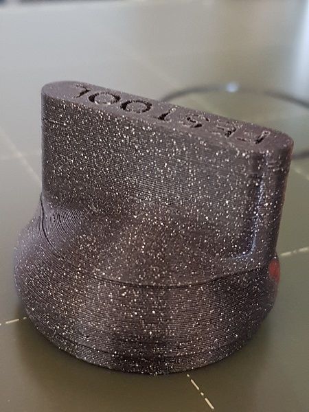

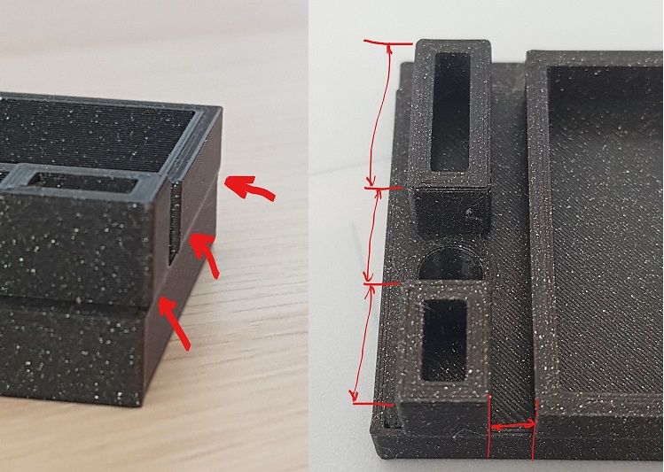

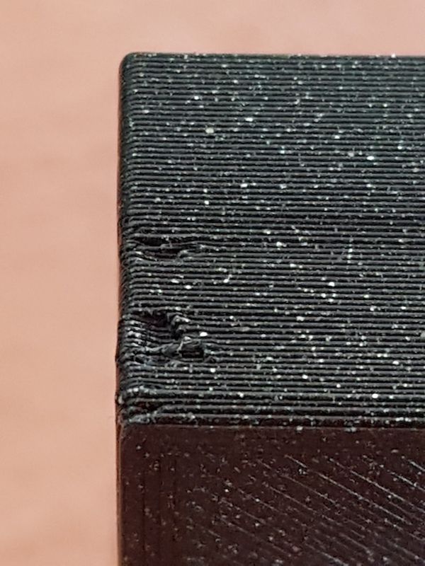

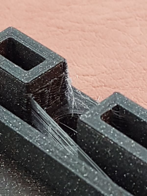

Par contre quelques petits défauts sur la butée. J’ai des surépaisseurs sur la  partie haute de la butée. Donc certaines dimensions ne sont pas correctes par rapport à la modélisation (Traits rouges). L'écart n'est pas énorme. 20,4mm sur la pièce vs 20 / 12,3 vs 12mm. Comme si les couches avaient baver. Pas de pb sur la bas de la pièce. L'écart se crée au changement de plan. Rien de visible au dans le Slicer en visualisant les différentes couches 🤔
Je ne comprends pas encore d’où vient le pb. Pas assez de jeu au niveau de la modélisation ? Réglages dans PrusaSlicer ? …
Pour lever le doute j’ai imprimer un cube de calibration de 20x20x20 et aucun pb
Du coup la butée ne rentrait pas dans le rail. J’ai dû un peu limer certaines parties.
Maintenant tout est ok mais j'aimerais bien comprendre ce qui ne va pas
Imprimé hier soir, monté et testé ce midi 🤩

La prochaine fois tu pourras modifier un peu le design et tester la pause (M601 prévu dans la vue en couches de PrusaSlicer) pour noyer complètement l'écrou dans l'impression, plus besoin d'araldite. C'est top comme technique (écrou captif), je l'utilise souvent.

@Sidewaindeur J'ai déjà imprimé un cube de 2à sans aucun pb. Je vais faire les 2 cubes proposés 15 et 25 pour voir et lire à tête reposée la méthode de calibration 🤪
Par contre comme indiqué la partie basse de la pièce est ok. C'est à partir du 2ème plan que ça déborde (flèches rouges sur la photo). Et aucun pb en épaisseur

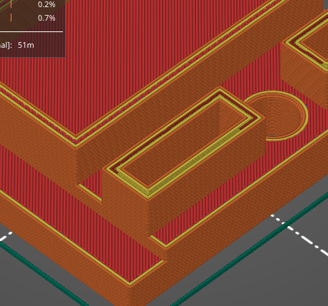

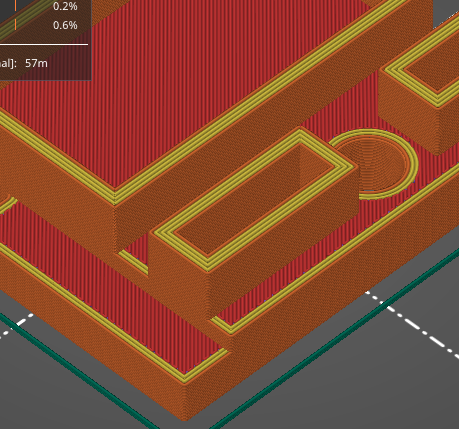

Je pense à un truc.... Dans PrusaSlicer j'ai modifié le nb de périmètres pour avoir des parois verticales pleines (sans remplissage)
Avec périmètres à 2 (Std)
Avec périmètres à 3
Le pb viendrait-il de là ?
Je vais refaire un essai en laissant 2
JC
Je ne vois rien d'anormal. Autant pour le haut de la pièce je vois du gap fill (trait blanc), qui a souvent tendance à pousser les murs, autant pour l'interface entre les deux plans il n'y a rien de particulier hormis le changement de direction. Je pense que cocher la case "périmètres extérieurs en premier" peut aider dans ce cas de figure, en repoussant le défaut vers l'intérieur des parois.
En effet, les tours successifs de périmètres se poussent les uns des autres. Sur les gap fill c'est très flagrant. Je soupçonne qu'il y ait un bug dans le calcul de la quantité de matière à extruder. A voir s'il y a déjà des tickets là-dessus sur GitHub.

  • Un test avec celle proposée par @Kachidoki -> "périmètres extérieurs en premier" -> Même pb avec du stringing et des trous à certains endroits en plus
  • Un autre test avec la valeur "Périmètres" à 2 comme proposé par défaut dans le sclicer -> Là tout est ok. Pas de surépaisseur et les dimensions sont toutes ok. Aucun défaut d'impression. La butée coulisse dans le rail
Conclusion faut pas (encore) tripatouiller dans les réglages du slicer 😀
Salut
Voilà j'avais besoin de 2 nouvelles molettes et j'ai testé la proposition de @Kachidoki
La 1ère tentative a foiré car j’imprimai à partir de Pronterface et la MINI ne gère pas pas le M601 avec cet interface 🤬
J'ai donc imprimé à partir de la clé USB et là ça fonctionné. Seul pb à la mise en pause la buse continue un peu à extruder du filament ce qui a fait une petite surépaisseur de PLA sur le bord de la pièce qui à provoqué un petit décalage en X lorsque la buse a tapé dedans 😭
La 3ème tentative a été la bonne en prenant soin d'éliminer de la buse l’excédent de PLA avant la reprise de l'impression 👍
Ce pb serait corrigé dans la version 4.3.3-RC pour la MINI qui vient de sortir et que je viens juste d'installé. A tester...
