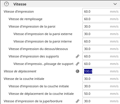

PPAC Posté(e) Mai 24, 2021 Partager Posté(e) Mai 24, 2021 (modifié) Tu cumul peut être plusieurs problèmes, Le curling peut jouer mais là il ne semble pas énorme ... et pas simple de le résoudre sans revoir entièrement le système de refroidissement de l'impression. Niveau déplacement, et réglage des excentrique et des tensions de courroies tu fait comment ? tu vérifie en titillant du doigts le plateau pour être sur qu'il n'y a pas de jeux ? tu teste de pousser a la main moteurs éteins ou sans courroies pour ressentir les zones de points dur ? Tu utilise quoi comme lubrifiant ? tu nettoie avec quoi avant de lubrifier ? De même une vitesse de déplacement trop rapide peut créer des décalages. tu a quoi actuellement ? Modifié (le) Mai 24, 2021 par PPAC 2 Lien vers le commentaire Partager sur d’autres sites More sharing options...
TheNexen Posté(e) Mai 24, 2021 Auteur Partager Posté(e) Mai 24, 2021 Alors, J'ai mis de l'huile silicone sur mes rails pour le Y (j'ai pris l'option rail de Studio39) et pour le moment j'ai regarder la tension et je ne ressent pas de point de blocage sur le glissement ... la tension me semble correcte .... Pour le nettoyage, j'ai des soucis avec l'axe X qui Grignote gentiment la courroie (Il faut que j'en regarde de meilleur qualité)et donc pour celle là je nettoie mais je n'ai rien fait pour l'axe Y. Pour la vitesse je suis à 60 mm/s (je suis déjà monté à 150 avec d'autres PLA .. sans soucis ) ça arrive vraiment depuis peut ... Je vais refaire un tour sur la tension .. mais là je viens de tester la même grande pièce Ronde .... avec un réglage en plus (Décalage en Z lors de la rétractation) je pense donc que j'ai un soucis d'épaisseur avec mon fil .... Lien vers le commentaire Partager sur d’autres sites More sharing options...
