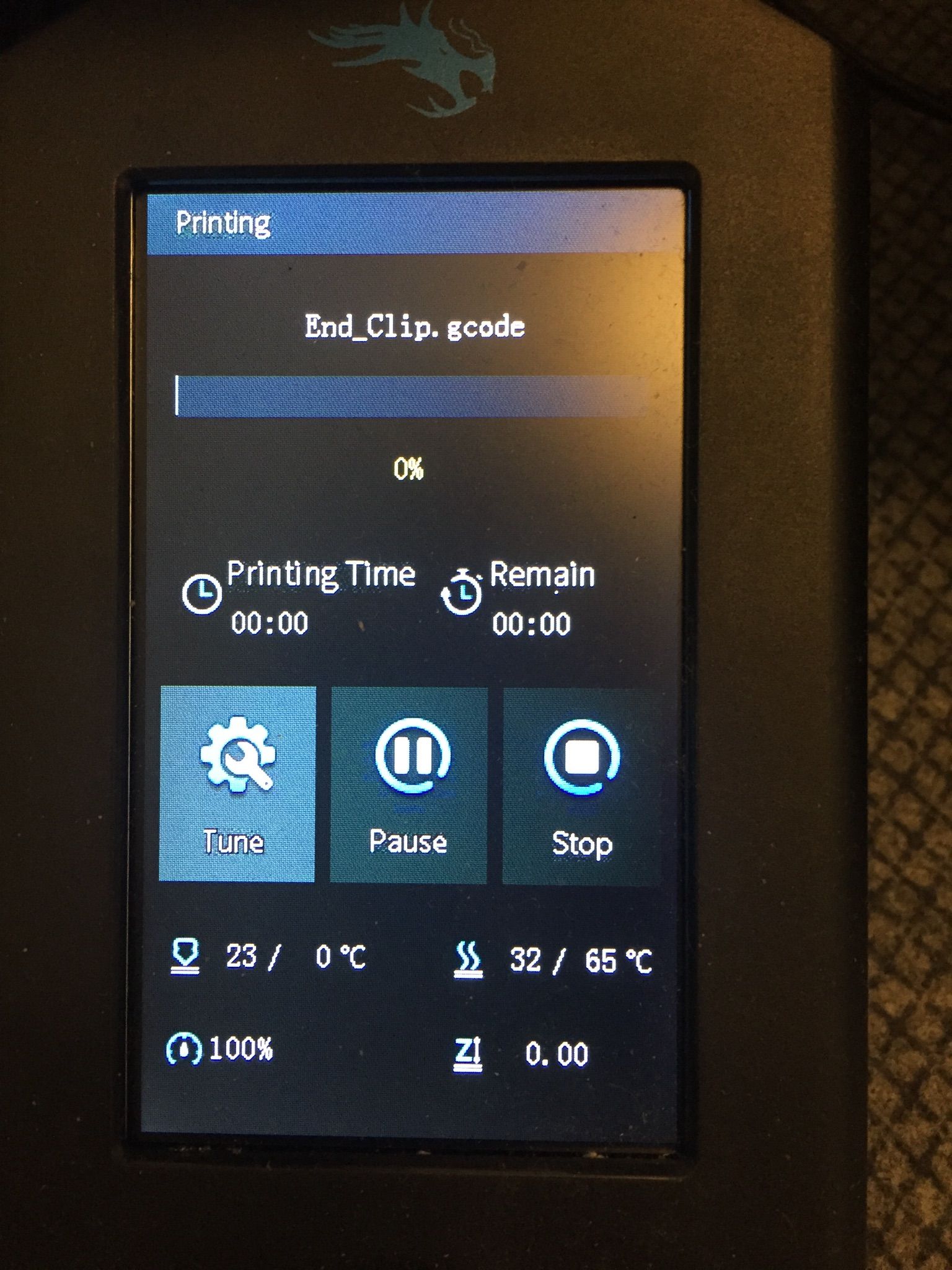

norman Posté(e) Mai 23, 2021 Partager Posté(e) Mai 23, 2021 J'ai récemment changé la tête d'impression de mon Ender 3 v2 le soucis autre que les éternels problèmes d'impression (pâté et autres), le problème que je rencontre aujourd'hui est du au fait que mon Ender 3 v2 refuse d'imprimer, je lance une impression comme d'habitude (l'Ender 3 fonctionné jusqu'à maintenant) le plateau et le corps de chauffe monte jusqu'à la température désiré et puis, et puis plus rien, le compteur de l'impression augmente mais mis à part cela rien, lorsque je stoppe l'impression elle fait un auto homo (celle qu'elle était sensé faire au début, puis fini) Si quelqu'un a déjà rencontré ce problème ou qui a une explication merci Lien vers le commentaire Partager sur d’autres sites More sharing options...

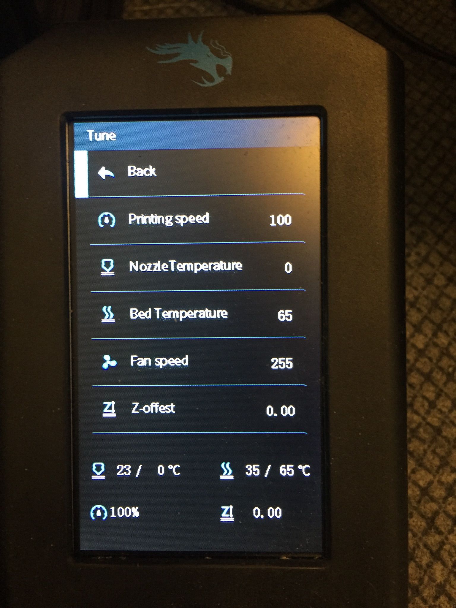

norman Posté(e) Mai 26, 2021 Auteur Partager Posté(e) Mai 26, 2021 Le 23/05/2021 at 18:13, Titi78 a dit : Carte sd morte. Nom de fichier trop long Fichier autre que gcode sur la carte J'ai acheté une microSD 16go de chez Sandisk, même problème... et je n'ai que des noms de fichiers court et pas autres choses que du gcode sur la carte SD De plus dans la configuration avec Cura je met bien 200° pour la tête, 65 pour le lit et 50 en vitesse et je me retrouve avec du 0 / 65 / 100 sur la Ender... Peut être un problème au niveau du Gcode ? Lien vers le commentaire Partager sur d’autres sites More sharing options...
PPAC Posté(e) Mai 26, 2021 Partager Posté(e) Mai 26, 2021 (modifié) il y a 14 minutes, norman a dit : je me retrouve avec du 0 / 65 / 100 sur la Ender... Peut être un problème au niveau du Gcode ? Salutation ! Une photos de l’écran de l'imprimante où tu a se "0 / 65 / 100" ? car je ne suis pas sur de comprendre ... Passe aussi le fichier .gcode où tu a le problème ! Car là ma boule de cristal me dit défaut de câblage, erreur de connecteur, problème de sonde de mesure de température cf le "0", pas d’éjection correcte de la carte SD sur le PC ... mais elle se trompe souvent ... Tester le capteur de température/thermistance de la tête ? cf : Modifié (le) Mai 26, 2021 par PPAC 1 Lien vers le commentaire Partager sur d’autres sites More sharing options...

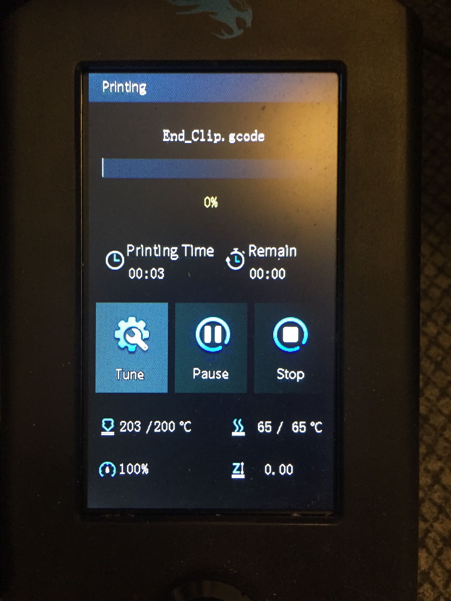

norman Posté(e) Mai 26, 2021 Auteur Partager Posté(e) Mai 26, 2021 (modifié) Il y a 2 heures, PPAC a dit : Salutation ! Une photos de l’écran de l'imprimante où tu a se "0 / 65 / 100" ? car je ne suis pas sur de comprendre ... Passe aussi le fichier .gcode où tu a le problème ! Car là ma boule de cristal me dit défaut de câblage, erreur de connecteur, problème de sonde de mesure de température cf le "0", pas d’éjection correcte de la carte SD sur le PC ... mais elle se trompe souvent ... Tester le capteur de température/thermistance de la tête ? cf : Salutations ! Quelques photos de l’écran Nouvelles valeurs après avoir modifié les valeurs ci dessus en manuel ; malgré que les valeurs soient atteintes l’impression ne se lance pas, seul le temps avance. Lorsque je stop l’impression l’imprimante fait un auto-homing sur les axes x et y avant de retourner sur l'écran d'acceuil Modifié (le) Mai 26, 2021 par norman Lien vers le commentaire Partager sur d’autres sites More sharing options...

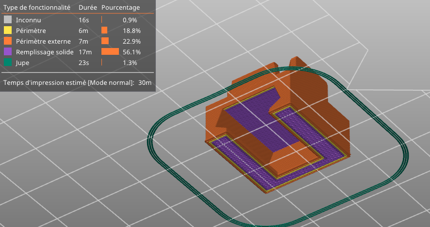

PPAC Posté(e) Mai 26, 2021 Partager Posté(e) Mai 26, 2021 (modifié) Alors là je ne comprend pas ... sauf si en fait tu est impatient ou si le M105 bloque le truc car on ne trouve normalement pas cela en mode impression via carte SD ... Donc en gros la température cible pour le plateau passe donc le M140 S65 mais pas la température cible pour la tête cf le M104 S200 ... mais il faut d’après le gcode attendre que le plateau arrive a 65°C pour demmander a la buse de commencer a chauffer .... extrait de ton fichier .gcode ;Generated with Cura_SteamEngine 4.9.0 M140 S65 M105 M190 S65 M104 S200 M105 M109 S200 M82 ;absolute extrusion mode ; Ender 3 Custom Start G-code Après tu semble imprimer sans support une piece qui a des pont ... tu risque d'etre dessus si cela s'imprime ... mais le problème n'est pas là : Tu a changé de trancheur il n'y a pas longtemps ? tu utilise Repetier host avec comme trancheur cura engine ? Essai peut être d'éditer ton fichier .gcode et d'enlever le deux M105 pour voir ci cela viens de là ou de le modifier comme cela ;Generated with Cura_SteamEngine 4.9.0 M140 S65 M104 S140 ; temperatue cible de la tête a 140 histoire de voir si l'ordre passe M190 S65 ; attente de la chauffe du plateau M104 S200 ;M105 : mise en commentaire car ne semble pas util ... M109 S200 : attente de la chauffe de la tête M82 ;absolute extrusion mode ; Ender 3 Custom Start G-code Tiens nous au jus ! Modifié (le) Mai 26, 2021 par PPAC 1 Lien vers le commentaire Partager sur d’autres sites More sharing options...
norman Posté(e) Mai 26, 2021 Auteur Partager Posté(e) Mai 26, 2021 (modifié) il y a une heure, PPAC a dit : Alors là je ne comprend pas ... sauf si en fait tu est impatient ou si le M105 bloque le truc car on ne trouve normalement pas cela en mode impression via carte SD ... Donc en gros la température cible pour le plateau passe donc le M140 S65 mais pas la température cible pour la tête cf le M104 S200 ... mais il faut d’après le gcode attendre que le plateau arrive a 65°C pour demmander a la buse de commencer a chauffer .... extrait de ton fichier .gcode ;Generated with Cura_SteamEngine 4.9.0 M140 S65 M105 M190 S65 M104 S200 M105 M109 S200 M82 ;absolute extrusion mode ; Ender 3 Custom Start G-code Après tu semble imprimer sans support une piece qui a des pont ... tu risque d'etre dessus si cela s'imprime ... mais le problème n'est pas là : Tu a changé de trancheur il n'y a pas longtemps ? tu utilise Repetier host avec comme trancheur cura engine ? Essai peut être d'éditer ton fichier .gcode et d'enlever le deux M105 pour voir ci cela viens de là ou de le modifier comme cela ;Generated with Cura_SteamEngine 4.9.0 M140 S65 M104 S140 ; temperatue cible de la tête a 140 histoire de voir si l'ordre passe M190 S65 ; attente de la chauffe du plateau M104 S200 ;M105 : mise en commentaire car ne semble pas util ... M109 S200 : attente de la chauffe de la tête M82 ;absolute extrusion mode ; Ender 3 Custom Start G-code Tiens nous au jus ! Merci pour ta réponse Malheureusement même avec la modification du Gcode l'impression ne se lance toujours pas (la température de la buse est bien réglé au début à 140°) Le problème semble venir du "M109" ou l'imprimante ne parvient pas à passer cette étape malgré que la température ait atteinte celle souhaité PS. J'utilise le même trancheur que celui quand l'impression se lancer c-a-d Cura, je n'utilise pas à priori de Repetier host Modifié (le) Mai 26, 2021 par norman 1 Lien vers le commentaire Partager sur d’autres sites More sharing options...

norman Posté(e) Mai 31, 2021 Auteur Partager Posté(e) Mai 31, 2021 (modifié) Bonne nouvelle mon imprimante imprime via USB (mais toujours pas via carte SD ) J’ai essayé avec Repiter Host et Cura Repiter Host : Le logiciel reconnaît l’imprimante mais l’impression ne se lance pas (je mettrai les logs plus tard) Cura 4.9 : Le logiciel reconnaît l’imprimante et réussi à lancer des impressions Du coup mon Ender3 v2 imprime mais que en USB pour le moment... mais l’essentiel c’est qu’elle imprime Merci à tous pour votre aide Modifié (le) Mai 31, 2021 par norman Ajout logs 1 Lien vers le commentaire Partager sur d’autres sites More sharing options...
