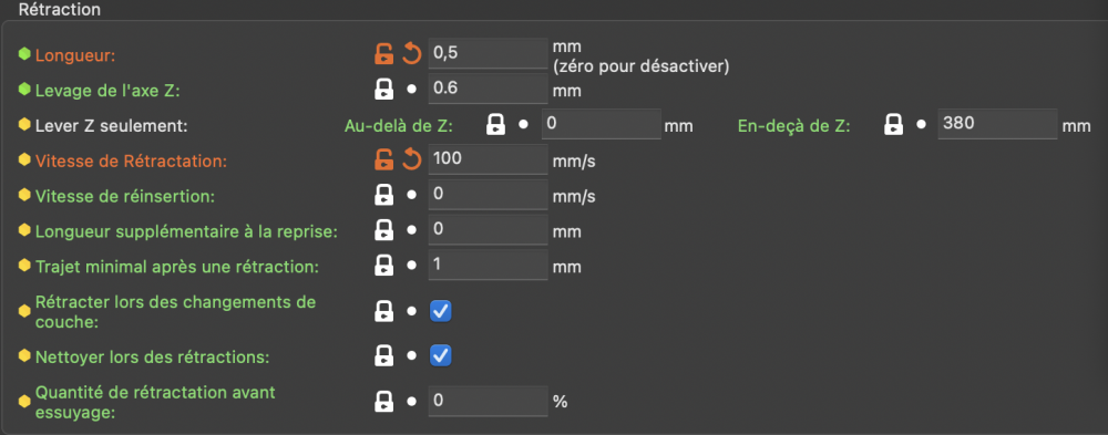

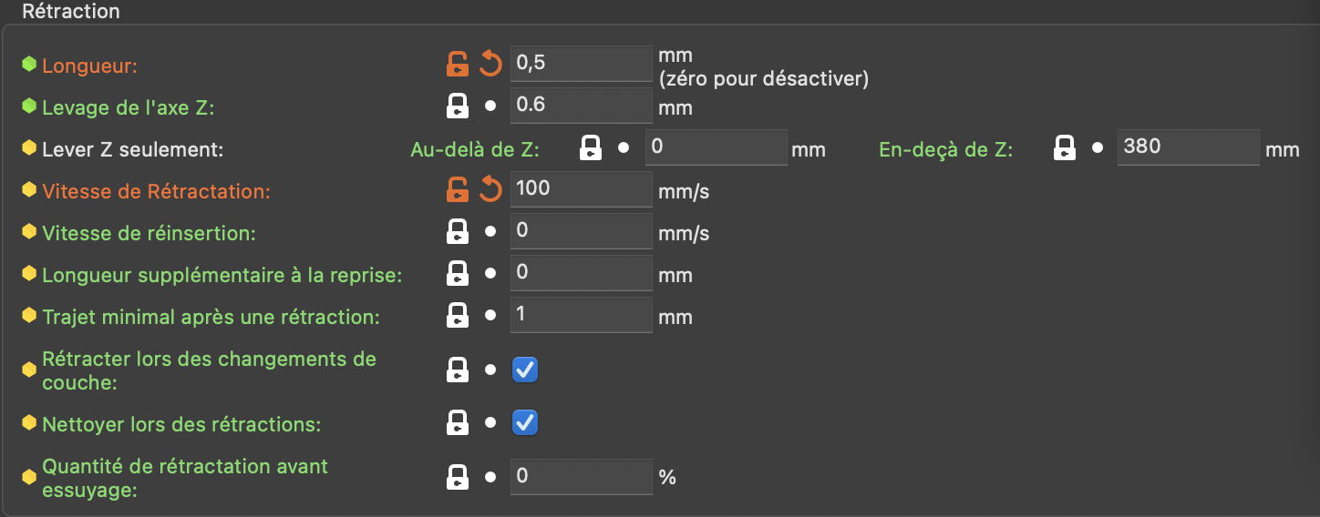

Merci pour ton retour. Donc si je prends les réglages de base :
Je les passe tels quels ? Je rétracte du coup moins qu'avant normal ?
La première cause de stringings est une température de buses trop élevée.  Le pla est trop fluide pour être aspiré par la rétractation.
Commence par baisser par tranche de 5 degrés ta température de buses

Plus de finesse ... là tu a modifier radicalement la vitesse de rétraction presque x3 il faut y allez plus doucement ... genre par pas de 10mm/s ...
Pour la distance, commencer a 0.5 mm de rétraction avec un directe drive semble bon, puis par pas de 0.5mm si cela ne suffit pas (et pour moi, on ne devrait pas dépasser 3 mm voir 4 mm de rétraction en direct drive sauf cas spécial ... ) ... mais si tu a un bowden on commence vers 3mm.
Pour la température Titi78 a raison, plus tu sera dans la limite base de température d'impression, moins tu aura de fluidité du filament extrudé et donc moins de stringing. Pour moi c'est le truc a modifier en 1er. mais il ne faut pas passer en dessous de 185°C car là on se trouve trop proche de la température de protection du firmware marlin qui bloque l'extrusion pour éviter une extrusion a froid (175°C selon config).
Enfin il y a aussi la vitesse de déplacement, plus tu ira vite en déplacement moins il y aura de suintage possible. Mais la aussi on y va doucement question changement ... et il ne faut pas non plus arriver a des vitesses qui vont créer des décalages de couches car trop élevé...

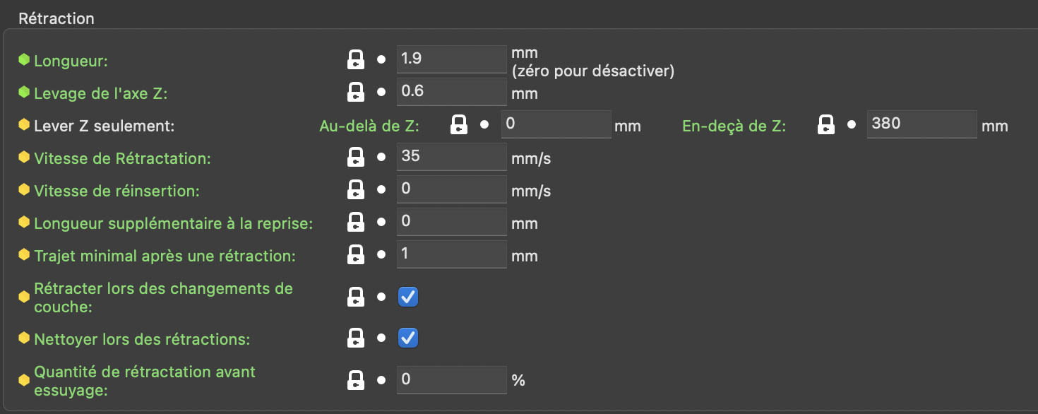

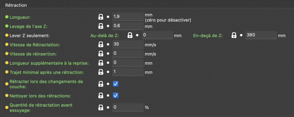

Pour la Vitesse de retraction sur le Titan de la X1 je te déconseille de dépasser les 45mm/s tu vas l'user prématurément. Moi sur la plupart de mes pla je reste 35mm/s et je suis a 1.2 ou 1.8 mm de distance de rétraction. Après tout dépend du filament et en effet comme on te la dit la température influx beaucoup sur le stringing descend peut êtes un peu ta température.
Pour chaque filament il faut ajuster la température vitesse et distance de rétraction, c'est la base. Et non on peux pas changer la valeur de retraction comme cela dans octo.
