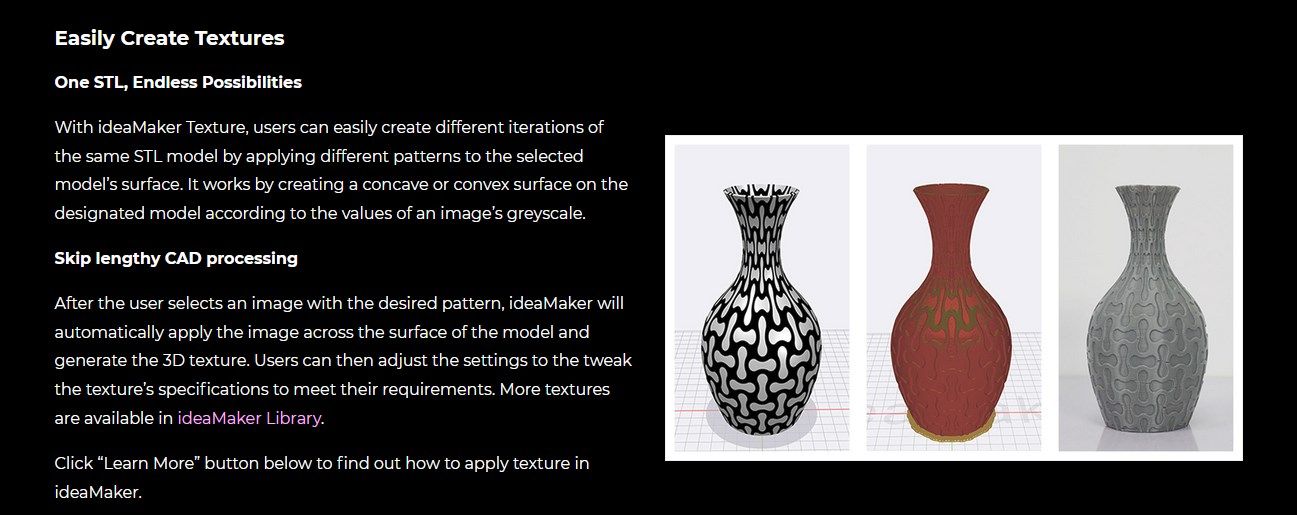

Sans répondre à ta question, Ideamaker permet d'appliquer des textures sur les surfaces : https://www.raise3d.com/academy/how-to-apply-texture-in-ideamaker/
Quelques textures prêtes à l'emploi : https://www.ideamaker.io/texture.html
Merci, mais le pb de cette méthode s'est que justement s'est sur une surface il faudrait déboucher les trous pas la suite pas super efficace.

Je ne comprends pas 😞. Où y-a-t'il des trous dans les textures ci-dessus ?

exactement sans top ni bottom cela peux donner ce genre de chose. Mais avec d'autre motif j'ai pas trop d'exemple la s'est sur mon pc boulot. Mais s'est la même chose avec des motif qui malheureusement n'existe pas et parfois sur des forme plus complexe.
C'est le principe que j'utilise quand je veux faire des grilles de protection de ventilateurs (le «nid d'abeilles» est très bien pour ça) 😉
