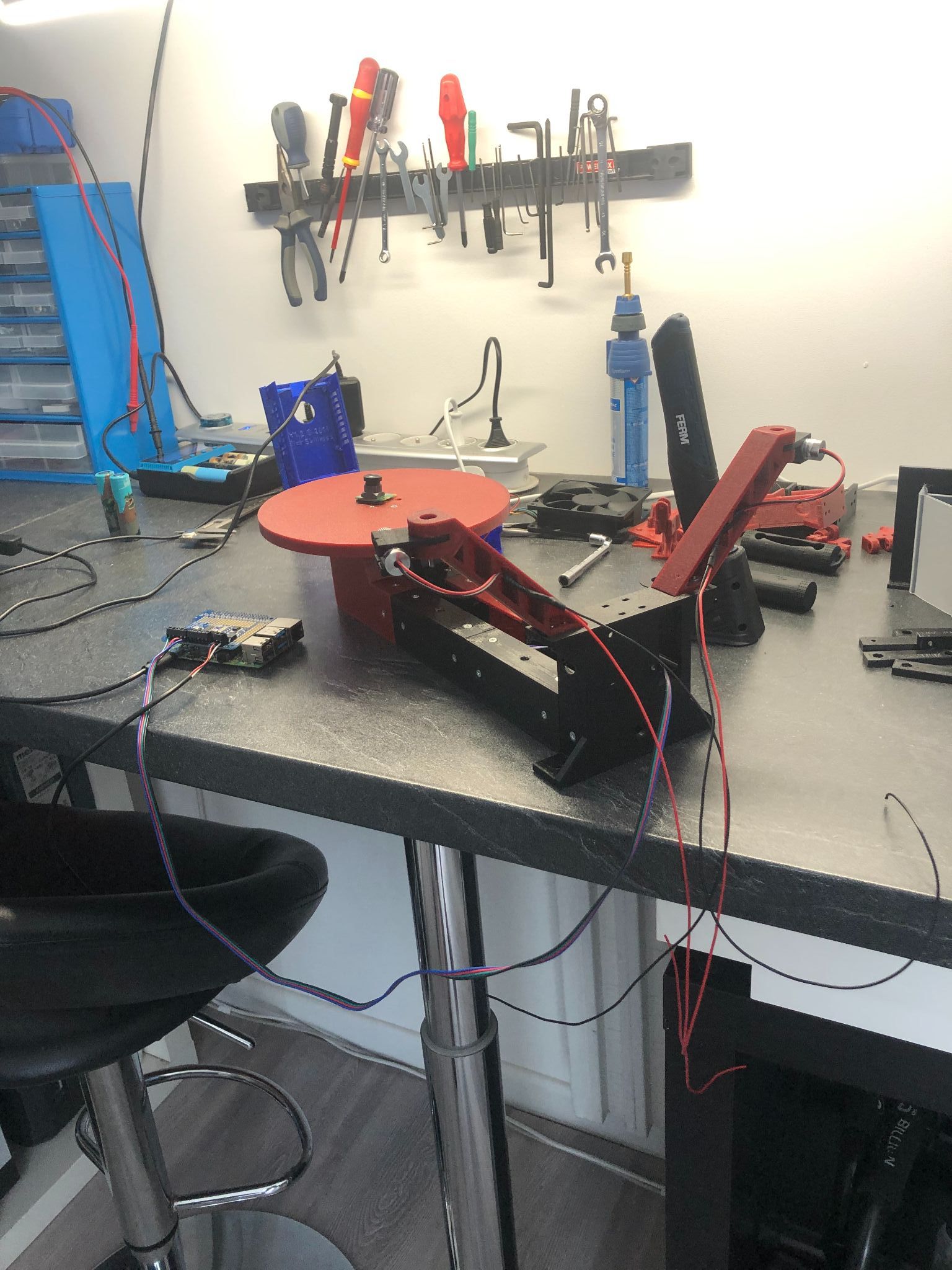

Invité Posté(e) Mai 29, 2021 Partager Posté(e) Mai 29, 2021 (modifié) Salut yep @divers la forme? @Transistance je n' utilise plus du tout l' alcool à 99% même avec le plateau de ma Ednder5, cela fait quelques mois que j' ai ma Prusa et depuis j' ai du faire 500 impressions, je ne touche plus la calibration, mais je nettoie régulièrement ma feuille ( c 'est comme ça qu'ils l' appelle chez Prusa ) le plateau. Je suis resté "scotché" la première fois, j' ai tout repris ( pour rien en fait ) de base avec une un "plateau" bien propre et depuis je le nettoie sans plus, je passe du 'lisse" au "texturé" sans aucuns soucis. PS: je prépare un ptit truc bien modifier à la sauce cachou, désolé un tout ptit peu hs: Modifié (le) Mai 29, 2021 par Invité Lien vers le commentaire Partager sur d’autres sites More sharing options...
divers Posté(e) Mai 29, 2021 Partager Posté(e) Mai 29, 2021 Tu fais quoi comme bécane diabolique ? Lien vers le commentaire Partager sur d’autres sites More sharing options...
Invité Posté(e) Mai 29, 2021 Partager Posté(e) Mai 29, 2021 Scanne 3d sur la base de L' Atlas. Lien vers le commentaire Partager sur d’autres sites More sharing options...
divers Posté(e) Mai 29, 2021 Partager Posté(e) Mai 29, 2021 @cachou501 je me demande si c'est un effet d'optique ou si tu étais fâché avec ton niveau à bulle lorsque tu as fixé ton support mural magnétique. Lien vers le commentaire Partager sur d’autres sites More sharing options...
Invité Posté(e) Mai 29, 2021 Partager Posté(e) Mai 29, 2021 Effet d 'optique bien sur, je suis loin d' être parfais mais quand même Lien vers le commentaire Partager sur d’autres sites More sharing options...
