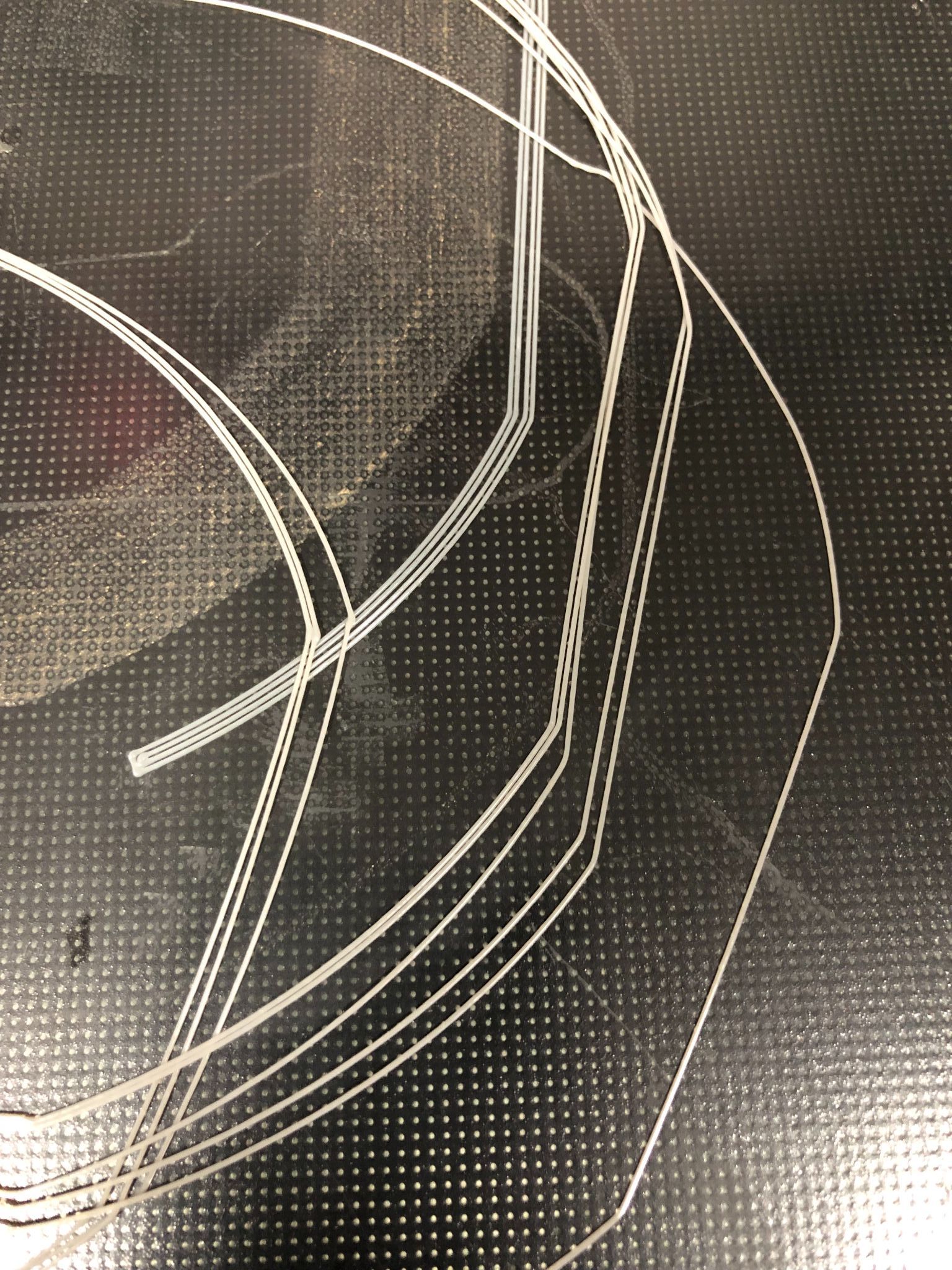

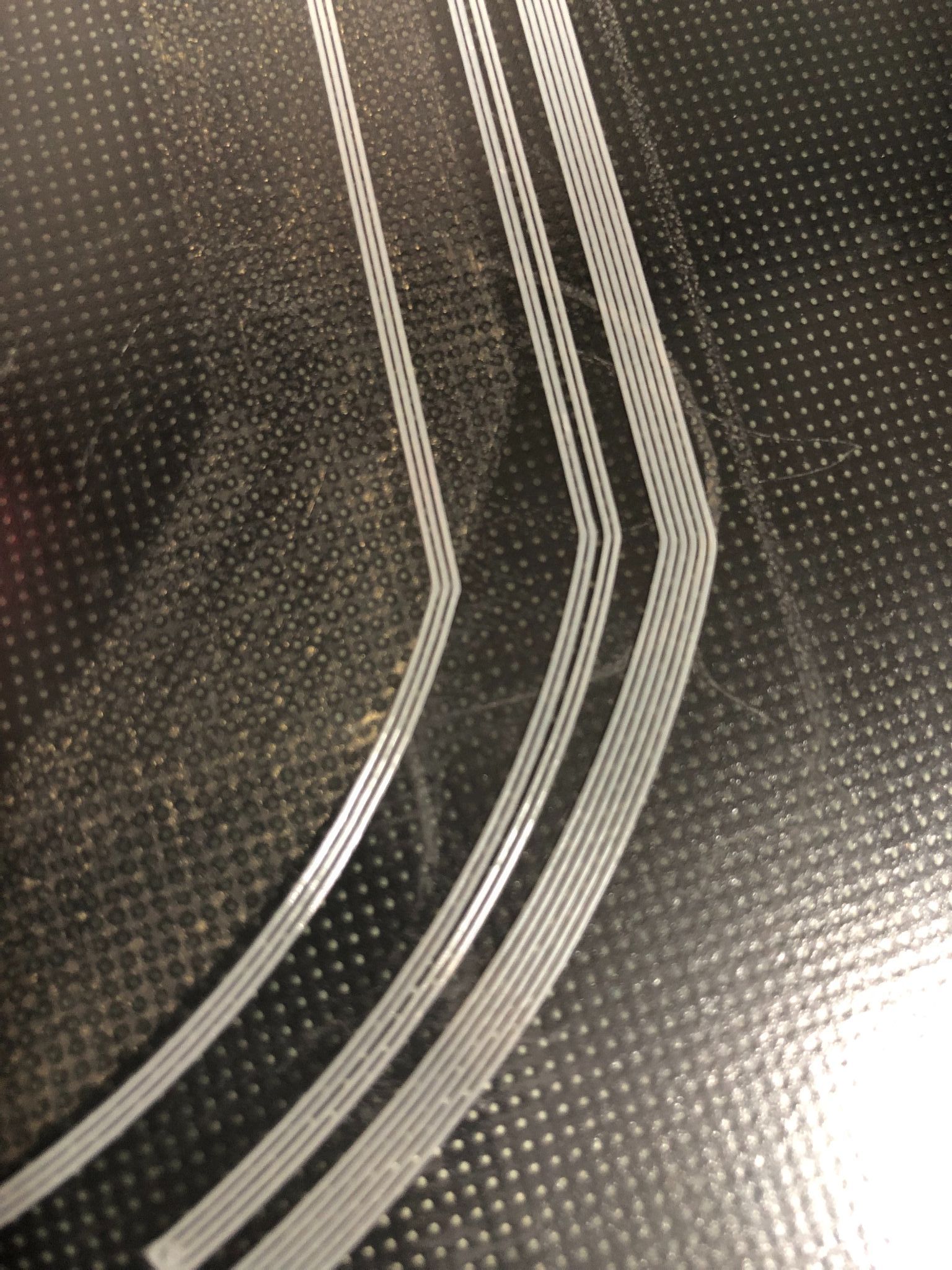

Thibaud.smg Posté(e) Mai 28, 2021 Posté(e) Mai 28, 2021 (modifié) Bonjour à tous, J'ai une ender 5 plus depuis quelques temps maintenant, jusqu'ici mes impressions avec du PLA+ se déroulées bien...Mais sans que je comprenne l'origine l'extrusion de mon filament se fait mal et les liaisons entre eux ne se font pas. Bien sur pensant que mes paramètres sous Cura était mauvais, j'ai vérifier avec une ancienne pièce plus petite qui avait marchait si le problème n'était pas ailleurs. Le résultat était le même. Je vous met les photos ci-joint. J'ai déjà constaté divers problèmes avec la hauteur de la buse que j'ai réglé à 0,2; la planéité du plateau, la largeur du filament d'origine, la température de l'extrudeur (205- 215 pour du PLA), l'obstruction de la buse et le serrage des courroies. Si vous avez une idée de la cause du problème ça me serait d'une grande aide. Merci d'avance, Un passionné d'impression 3D mais avec plein de problème .... Modifié (le) Mai 28, 2021 par Thibaud.smg
PPAC Posté(e) Mai 28, 2021 Posté(e) Mai 28, 2021 (modifié) Salutation ! A tu fait un calibrage de l'extrudeur / du débit ? Et a tu déjà lu cela Modifié (le) Mai 28, 2021 par PPAC
Thibaud.smg Posté(e) Mai 28, 2021 Auteur Posté(e) Mai 28, 2021 Je pensais que j'étais dans la bonne section...désolé j'ai du switch entre temps. J'ai remis les photos j'espère que vous pouvez les visualiser. Comme dit dans mon message, j'ai bien calibrer le plateau et la buse par la même occasion avec une cale de 0.2. Pour le débit de l'extrudeur je ne pense pas que ce soit le problème j'ai vérifier comme dit dans le tuto que vous m'avez mis et que j'avais déjà vu.
PPAC Posté(e) Mai 28, 2021 Posté(e) Mai 28, 2021 (modifié) A tu vérifier dans les menu de l'imprimante que le mode volumétrique est bien désactivé ? Le 27/05/2021 at 15:26, fran6p a dit : Si l'extrusion volumétrique est activée dans le firmware, deux moyens de la désactiver : Via l'écran LCD: Configuration => Configuration avancée => Filament, sélectionner «E en mm3» pour activer / désactiver (Menu de ma CR30, peut être différent sur d'autres modèles) Via un Gcode: M200 D0 ou M200 S0 D1.75 ou M200 S0 Aussi question paramétrage du trancheur a tu bien sélectionner la bonne taille de buse ? Enfin par Il y a 2 heures, Thibaud.smg a dit : la largeur du filament d'origine Tu veux parler du diamètre du filament paramétré dans le trancheur ou d'autre chose ? Modifié (le) Mai 28, 2021 par PPAC
Thibaud.smg Posté(e) Mai 28, 2021 Auteur Posté(e) Mai 28, 2021 Je n'ai pas trouvé dans le menu de l'imprimante l'option que vous me parlez. Pas la même imprimante peut être. Après ce serait bizarre un peu que du jours au lendemain l'option qui change sachant que l'impression marchait très bien pour des pièces avant même longue + de 30h. Après pour le diamètre du filament d'origine c'est celui du fabriquant. Je l'ai mesuré à 1,70mm au lieu de 1,75, je l'ai modifié dans les paramètres.
PPAC Posté(e) Mai 28, 2021 Posté(e) Mai 28, 2021 (modifié) Pour le débit volumétrique, mes excuses ... donc une fausse pistes ... Là comme j'ai bien les photos (merci), je trouve que le filament n'est pas assez écrasé sur le plateau ... si cela n'est pas du a un débit trop faible alors il faut revoir la distance buse/plateau. Aussi il existe la commande g-code https://marlinfw.org/docs/gcode/M221.html pour modifier le flow (débit) via le firmware de l'imprimante lors de l'impression. Cela revient a le modifier via le menu de l'imprimante ... si tu utilise Simplify je crois qu'il ajuste cela dans le g-code de démarrage... donc a vérifier dans le fichier .gcode que tu utilise. Sinon tu a quoi comme extrudeur ? la version plastique ? ou tu en a un avec un bras en acier ? Edit : et aussi là j oublie la base c-a-d tu a peut être une obstruction partiel de la buse et/ou du heatbreak ... a tu une extrusion dans le vide d'un filament ayant un diamètre supérieur ou égale au diamètre de la buse ? Modifié (le) Mai 28, 2021 par PPAC

Thibaud.smg Posté(e) Mai 28, 2021 Auteur Posté(e) Mai 28, 2021 (modifié) Pas de problème c'est deja super sympa de donner des idées de solutions. Pour le gcode je sais pas si je peux le faire sur mon imprimante. J'utilise cura peut être que je peux le modifier avant l'impression. Après pour l'extrudeur je sais pas trop. Je vais pas te mentir je suis stagiaire et dans l'entreprise où je suis ils m'ont un peu donné le problème coIMG_2595.HEICmme ça... Mais j'ai changé l'extrudeur par un direct drive. Pas de plastique et la buse est en laiton. J'avais vu que la buse pouvais se boucher et j'ai vérifié l'extrusion dans le vide aussi donc je pense pas que le problème vienne de là. Modifié (le) Mai 28, 2021 par Thibaud.smg
Titi78 Posté(e) Mai 29, 2021 Posté(e) Mai 29, 2021 Si tu as changé d'extrudeur il faut le recaliibrer pour régler les step/mm 1
Thibaud.smg Posté(e) Mai 29, 2021 Auteur Posté(e) Mai 29, 2021 (modifié) Il y a 3 heures, Titi78 a dit : Si tu as changé d'extrudeur il faut le recaliibrer pour régler les step/mm ok, mais je trouve où le paramètre pour le recalibrer? sachant que j'ai une ender 5 plus De plus dans le tuto que l'on m'a envoyé avant ils disent que cette manipulation n'est pas nécessaire pour un direct drive, mon cas IMG_2595.HEIC Modifié (le) Mai 29, 2021 par Thibaud.smg
Idealnight Posté(e) Mai 29, 2021 Posté(e) Mai 29, 2021 Il y a 23 heures, Idealnight a dit : Comment nettoies-tu ton plateau ?
Thibaud.smg Posté(e) Mai 29, 2021 Auteur Posté(e) Mai 29, 2021 Il y a 1 heure, Idealnight a dit : Le 28/05/2021 at 20:23, Idealnight a dit : Comment nettoies-tu ton plateau ? J'ai pas la bouteille devant les yeux donc je peux pas vous donner le nom précis (c pour ca que jai pas rep....) mais c une bonbonne pour nettoyer les carrosseries de voiture puis je met un autre produit anti humidité.
Titi78 Posté(e) Mai 29, 2021 Posté(e) Mai 29, 2021 Tout les produits nettoyant carrosserie ont des agents anti adhérence pour éviter que l'eau de pluie ne laisse des traces (tout comme le glasex vitre ou autre) Un plateau se nettoie uniquement à l'eau chaude et au mir ou liquide vaisselle. On le rince on le seche on le remet sur l'imprimante on le règle à chaud puis on le dégraisse soigneusement à l'alcool isopropilique ou au vinaigre blanc et rien d'autre. Pas d'alcool à brûler où de nettoyant vitre ni d'huile ou de beurre. Il y a de nombreux tutoriels sur le nettoyage et le réglage plateau
Thibaud.smg Posté(e) Mai 30, 2021 Auteur Posté(e) Mai 30, 2021 Il y a 15 heures, Titi78 a dit : Tout les produits nettoyant carrosserie ont des agents anti adhérence pour éviter que l'eau de pluie ne laisse des traces (tout comme le glasex vitre ou autre) Un plateau se nettoie uniquement à l'eau chaude et au mir ou liquide vaisselle. On le rince on le seche on le remet sur l'imprimante on le règle à chaud puis on le dégraisse soigneusement à l'alcool isopropilique ou au vinaigre blanc et rien d'autre. Pas d'alcool à brûler où de nettoyant vitre ni d'huile ou de beurre. Il y a de nombreux tutoriels sur le nettoyage et le réglage plateau Ok merci pour l'info mais es ce vraiment la cause de mon problème comme montré avant. Je suis pas sur mais je vais voir merci
