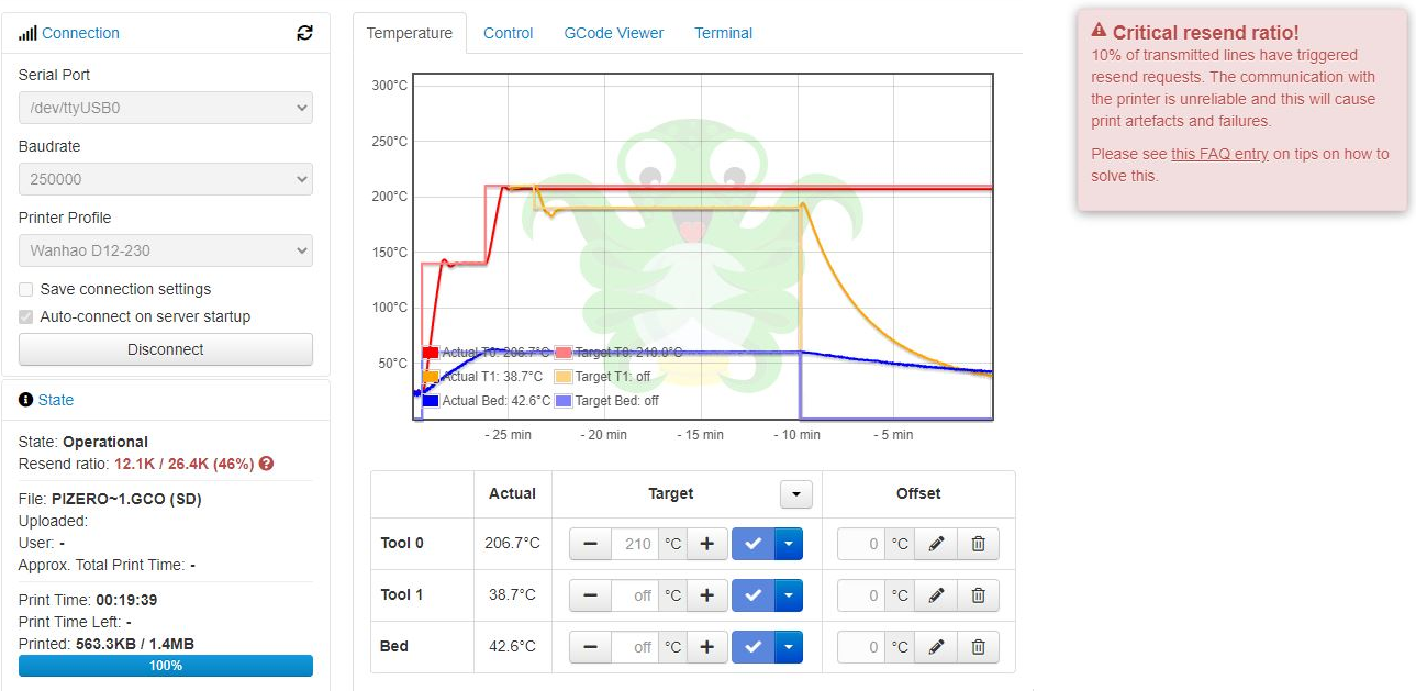

Aussitôt arrivé avec mon cordon OTG micro USB qui me manquait, j'ai isolé le 5V et j'ai mis en place mon raccordement sur ce fameux Raspberry Pi Zero WH.
J'ai désactivé la gestion de la webcam sur Octoprint pour mettre toutes les chances de mon coté. La connexion s'établie et je peux contrôler l'imprimante depuis octoprint.
Je lance une petite impression depuis PrusaSlicer : ca part bien.
Tout se déroule bien de loin, mais alors de près c'est autre chose. Et la pieuvre qui n'est pas contente du tout :
En effet la pièce dégoulache.
J'ai donc sorti le Raspberry Pi 4 de secours avec la même carte SD (c'est trop cool de pouvoir faire ça) et j'ai relancé la même impression. Et il n'y a pas photo !! En fait si, la voilà :
Dans l'ordre du haut vers le bas : impression depuis la carte SD, impression via Octoprint sur Rasberry Pi 4, impression via Octoprint sur Rasberry Pi Zero WH

Conclusion Octoprint sur Rasberry Pi Zero W (ou WH) ca ne fonctionne pas (sur ma D12 en tout cas) !

C'est pas faute de t'avoir prévenu.
L'auteure d'Octoprint dégage toute responsabilité quand une Pi0 est utilisée.
La Pi0 reste utilisable avec Klipper et une autre interface que Octoprint.
Pour information, toute mes imprimantes 3D de production tourne sur PI ZERO et ça fonctionne parfaitement.
Et ça fonctionne tellement bien que je propose une version de mes machine avec PI zéro intégré.
Et pour info, sur la PRUSA MK3, il y a même un emplacement sur leur carte mère pour mettre un PI ZERO et ça fonctionne très bien aussi.
Donc oui, ça fonctionne, mais sans doute pas sur toute les machines (problème de paramétrage, de principe de connexion, de qualité de carte mère ou de firmware...)

T’as utilisé le câble usb fourni d’origine ou un autre?
J'en ai racheté un très court de 25 cm (USB A vers USB B). En mettant le même cordon dans le raspberry pi 4, sans le cordon OTG micro USB forcément, je n'ai plus d'erreur.
Étrange que certains y arrivent🤔
Tu alimentes comment le Pi0?
Quel firmware? Y’a peut-être des réglages possibles pour la com USB

Salut,
 J'avais un RPI Zero W sur ma Anet A8. Cela fonctionnait plutôt pas mal. Par contre j'alimentait directement en +5V avec le GPIO et un buck dc/dc 12V vers 5V.  Il faut bien veillez à ne pas alimenter ta carte contrôleur en USB mais via l'alim +12V (il y a un cavalier).
PS : Et tu peux utiliser l'UART du RPI Z pour te connecter à ta carte sans USB....

J'ai isolé l'alimentation de l'USB au niveau du connecteur pour éviter ce soucis.
C'est le firmware perso de @Jonathan06 que j'utilise. Je n'ai pas essayé de faire des modifications de vitesse de transfert USB, mais je doute que ca vienne de cela. J'ai des impressions à faire ce WE je vais rester sur le PI 4 pour l'instant.

De mon côté, j'avais aussi du resend ratio important avec un RPI 3. Cela a été corrigé en changeant le cable USB par un cable de 30cm et blindé et depuis, plus de problème.
J'utilise aussi le firmware Marlin 2.0.x.
