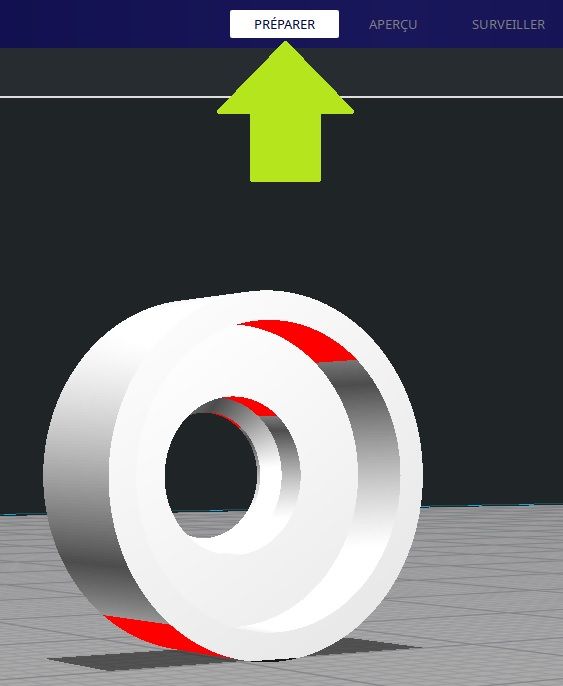

gandalf_le_blanc Posté(e) Mai 29, 2021 Partager Posté(e) Mai 29, 2021 bonjour avec la version cura 4.9.1 j'ai la visualisation en filaire en mode aperçu ci dessous j 'aimerais avoir une visualisation comme le layer préparer avec la couleur du filament j ai joué sur l'option " forcer l'affichage de la couche en mode de comptabilité " mais rien ne change " j utilise cura sur windows 8 peut être que le problème viens de là merci d'avance pour les réponses Lien vers le commentaire Partager sur d’autres sites More sharing options...
remibora Posté(e) Mai 29, 2021 Partager Posté(e) Mai 29, 2021 Salut, Je ne suis pas sûr d'avoir compris ta demande, mais ce ne serait pas ça que tu cherches? La question suivante est pourquoi ? 1 Lien vers le commentaire Partager sur d’autres sites More sharing options...

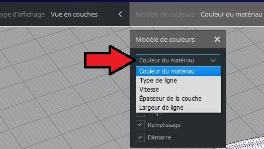

PPAC Posté(e) Mai 29, 2021 Partager Posté(e) Mai 29, 2021 (modifié) Salutation ! Il y a 1 heure, gandalf_le_blanc a dit : j ai joué sur l'option " forcer l'affichage de la couche en mode de comptabilité " mais rien ne change " Il semble que si tu n'a pas une carte graphique qui support un OpenGl récente (?OpenGl 4?), tu ne peut que avoir le mode de rendu compatible. https://community.ultimaker.com/topic/22735-color-scheme/ J'en suis rendu a utiliser PrusaSlicer gcode preview et/ou Repetier Host pour prévisualiser mes .gcode de cura pour avoir les autre mode de vu. Modifié (le) Mai 29, 2021 par PPAC 1 Lien vers le commentaire Partager sur d’autres sites More sharing options...
gandalf_le_blanc Posté(e) Mai 29, 2021 Auteur Partager Posté(e) Mai 29, 2021 Il y a 2 heures, remibora a dit : Salut, Je ne suis pas sûr d'avoir compris ta demande, mais ce ne serait pas ça que tu cherches? La question suivante est pourquoi ? merci pour le réponse le pourquoi c'est une question de visualisation plus facile pour voir les parties où il y a besoin de support Il y a 1 heure, PPAC a dit : Salutation ! Il semble que si tu n'a pas une carte graphique qui support un OpenGl récente (?OpenGl 4?), tu ne peut que avoir le mode de rendu compatible. https://community.ultimaker.com/topic/22735-color-scheme/ J'en suis rendu a utiliser PrusaSlicer gcode preview et/ou Repetier Host pour prévisualiser mes .gcode de cura pour avoir les autre mode de vu. merci en effet je pense que le soucis peut venir de là car mon micro portable ne gére pas opengl Lien vers le commentaire Partager sur d’autres sites More sharing options...

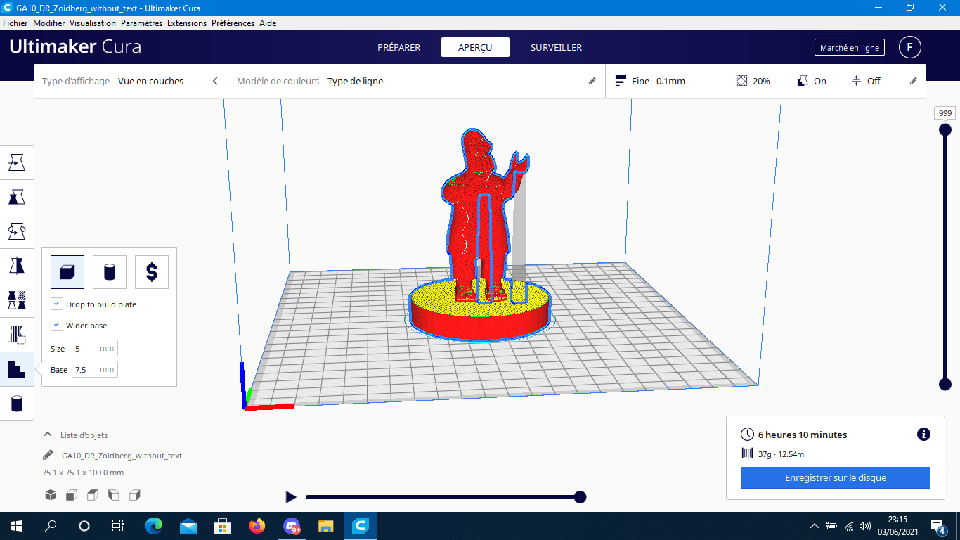

faya35 Posté(e) Mai 31, 2021 Partager Posté(e) Mai 31, 2021 bonjour j'ai une question j'utilise les custom support dans cura malheureusement lors de l'apercus il n'aparaissent pas en bleu si quelqu'un sait pourquoi je lui en serai tres reconnaissant Lien vers le commentaire Partager sur d’autres sites More sharing options...

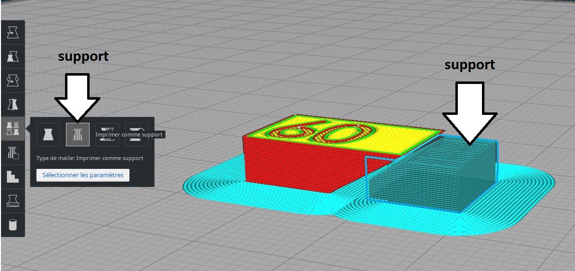

remibora Posté(e) Juin 3, 2021 Partager Posté(e) Juin 3, 2021 Salut, Tu lui as dit que c'étaient des supports? Citation Lien vers le commentaire Partager sur d’autres sites More sharing options...

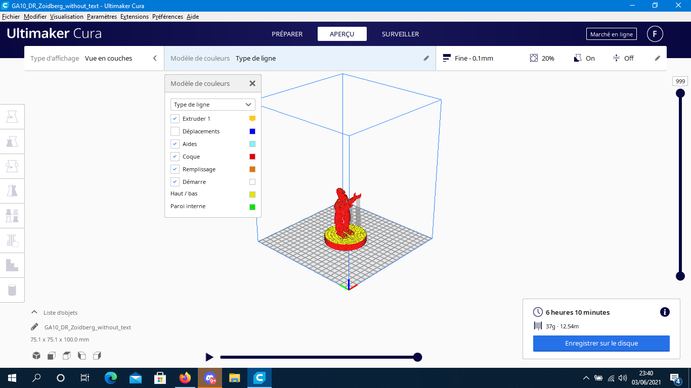

PPAC Posté(e) Juin 3, 2021 Partager Posté(e) Juin 3, 2021 (modifié) Salutation ! Peut être n'a tu pas de coché "Aides" dans le menu déroulant "Modèles des couleurs" ou une histoire de version de cura ? ici v4.9.0 Edit : ou alors comme dit remibora Modifié (le) Juin 3, 2021 par PPAC Lien vers le commentaire Partager sur d’autres sites More sharing options...
faya35 Posté(e) Juin 3, 2021 Partager Posté(e) Juin 3, 2021 j'avoue ne pas comprendre Lien vers le commentaire Partager sur d’autres sites More sharing options...
remibora Posté(e) Juin 3, 2021 Partager Posté(e) Juin 3, 2021 (modifié) Tu sélectionnes ton support custom et tu cliques sur l'icône que j'ai indiqué ( 5ème icone en partant du haut puis le 2ème en partant de la gauche) PS: les modérateurs apprécient moyennement les multi-posts (commentaires consécutifs de la même personne). Tu peux modifier ton commentaire pendant 12h en cliquant sur l'icone "..." en haut à droite puis sur Editer. Modifié (le) Juin 3, 2021 par remibora Lien vers le commentaire Partager sur d’autres sites More sharing options...
faya35 Posté(e) Juin 3, 2021 Partager Posté(e) Juin 3, 2021 merci pour votre soutien et compréhension malheureusement malgré vos intructions les custom support ne se mettent toujours pas en bleu je comprend pas car les custum support sont défini en support par defaut non? Lien vers le commentaire Partager sur d’autres sites More sharing options...

remibora Posté(e) Juin 4, 2021 Partager Posté(e) Juin 4, 2021 Salut, Il y a 13 heures, faya35 a dit : je comprend pas car les custom support sont défini en support par defaut non? Il ne me semble pas. Je crois que c'est considéré comme une pièce (1er icône de la liste horizontal ). Si tu cliques sur le support en mode "Préparer" et que tu cliques sur le 5ème icône de la colonne ( paramètre du modèle ), quel est l'icône horizontal sélectionné? Sinon, tout est expliqué dans cette vidéo Lien vers le commentaire Partager sur d’autres sites More sharing options...

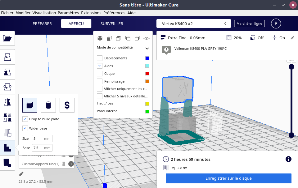

trotro Posté(e) Juin 4, 2021 Partager Posté(e) Juin 4, 2021 Salut, Les supports que tu as placés ne reposent pas sur le plateau. Il faut que tu vérifies que dans les paramètres d'impression --> Supports --> Générer les supports --> Positionnement des supports --> Partout est sélectionné. Pour vérifier, il faut que que tu coches Générer les supports, ensuite après la vérification tu désactives pour pouvoir activer la customisation des supports. 1 Lien vers le commentaire Partager sur d’autres sites More sharing options...
faya35 Posté(e) Juin 4, 2021 Partager Posté(e) Juin 4, 2021 eureka j'ai trouvé il suffit d'enlever générer les support et la sa fonctionne merci pour votre soutien et compréhension je debute 1 Lien vers le commentaire Partager sur d’autres sites More sharing options...
