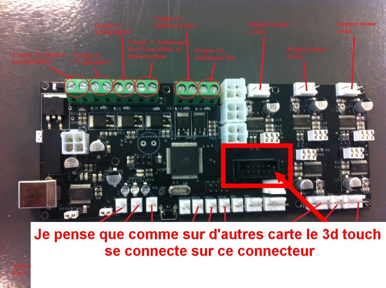

Tataillet Posté(e) Mai 29, 2021 Partager Posté(e) Mai 29, 2021 Bonsoir, Peut on mettre un 3D TOUCH SENSOR sur une Leapfro Creatr dual extruder sans avoir a changer la carte électronique ? Merci Lien vers le commentaire Partager sur d’autres sites More sharing options...
raoullevert Posté(e) Mai 29, 2021 Partager Posté(e) Mai 29, 2021 salut, Un possesseur de la Creatr Dual ! Comme je te plaints ! De mémoire c'est une carte Melzi sur la CreatR (du moins si tu as la première génération). Donc ça va être extrêmement compliqué d'ajout un 3D touch ou un BLtouch. Pour une raison simple : il n'y a pas de pin libre pour commander la sortie ou l'entrée du 3D Touch. Le plus simple serait de changer de carte. Par contre la CreatR est en 24V donc fait attention au voltage. L'avantage c'est que tu as beaucoup de place sous la machine. Lien vers le commentaire Partager sur d’autres sites More sharing options...

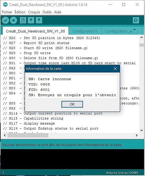

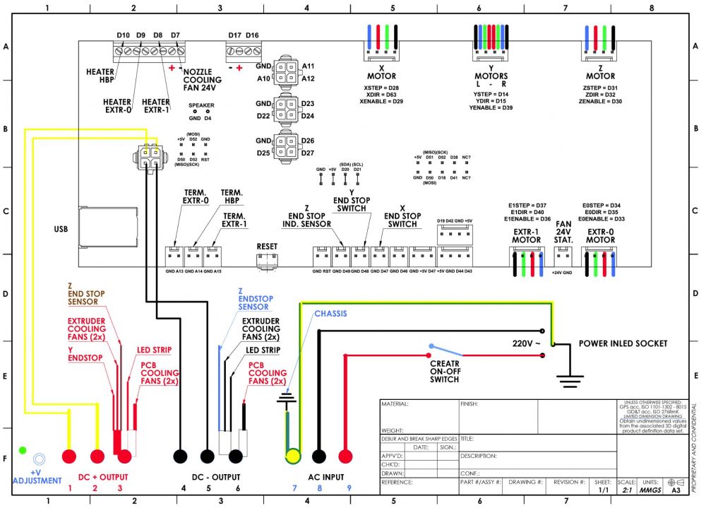

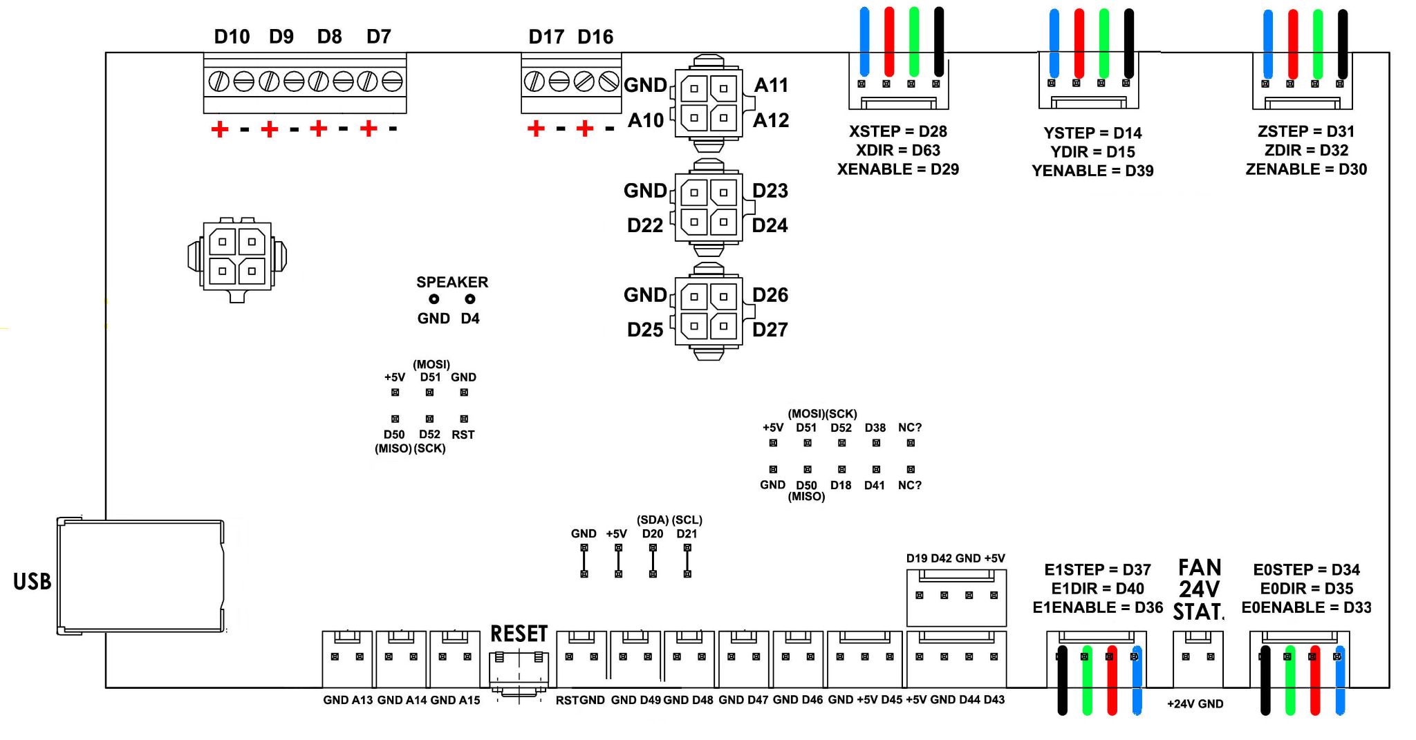

Tataillet Posté(e) Mai 29, 2021 Auteur Partager Posté(e) Mai 29, 2021 Il y a 3 heures, raoullevert a dit : salut, Un possesseur de la Creatr Dual ! Comme je te plaints ! De mémoire c'est une carte Melzi sur la CreatR (du moins si tu as la première génération). Donc ça va être extrêmement compliqué d'ajout un 3D touch ou un BLtouch. Pour une raison simple : il n'y a pas de pin libre pour commander la sortie ou l'entrée du 3D Touch. Le plus simple serait de changer de carte. Par contre la CreatR est en 24V donc fait attention au voltage. L'avantage c'est que tu as beaucoup de place sous la machine. Bonsoir, raoullevert, oui la CreatR est bien en 24V, par contre d'après l'arduino c'est une carte Marlin non Melzi et sur une Marlin je ne sais pas si l'on peut connecter un 3D Touch ! J'ai pu récupérer des shémas de cette carte, mais rien indique si et ou brancher le 3D Touch ! As t'on besoin de flasher ou le connecter sur et à la place de l'Inductive Proximity Sensor 24V / M5 qui fait le niveau du plateau... Trouver un possesseur d'une Creatr qui aurait fait des modifs dessus et brancher un 3D Touch serait bien... Lien vers le commentaire Partager sur d’autres sites More sharing options...

Rlv Posté(e) Mai 30, 2021 Partager Posté(e) Mai 30, 2021 (modifié) Yo, C'est une CreatR Dual (premier modèle) ou une CreatR HS avec l'écran LCD ? Si c'est la première, la carte électronique est un clone de Melzi (avec un 1284P). Reconnaissable avec sa gueule toute en longueur. Du moins c'était ça sur la mienne. Marlin est le nom du logiciel que tu mets dedans. Le 3D touch (ou équivalent) émule deux choses : un fin de course et un servomoteur. Pour le fin de course, pas de soucis, il suffit de le brancher à la place du FDC Z. Par contre pour controller l'equivalent du servo moteur, afin de commander le 3D touch il te faut une pinoche de libre avec la fonction PWM. @billedeclown01 : Ton lien renvoies vers la carte de la Creat HS. Modifié (le) Mai 30, 2021 par Rlv Lien vers le commentaire Partager sur d’autres sites More sharing options...

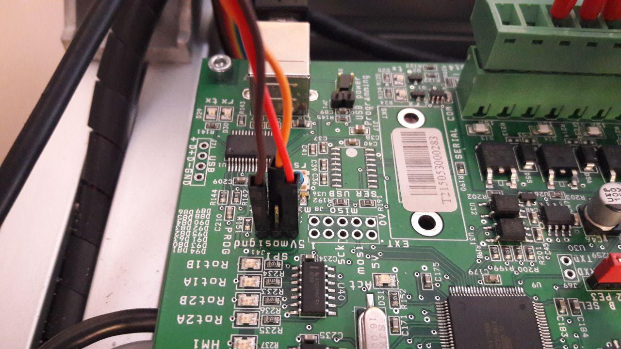

Rlv Posté(e) Juin 4, 2021 Partager Posté(e) Juin 4, 2021 Salut, Le type de la carte du point de vue d'Arduino, reviens à "Quelle microcontrolleur est utilisé". Sur la puce carrée au milieu, tu dois avoir une référence : ATMega XXXXX. Il me semble que c'est un ATMega16 ou un 2560 ou autre chose. De mémoire il me semble que c'est un clone de la carte melzi avec un ATMega644p ou un 2560 en fonction de la version que tu as. Ensuite c'est une carte propriétaire : il n'y a pas de schéma ou d'autre chose qui pourrait t'aider. Le port que tu montre doit être pour connecter l'écran. Donc oui théoriquement il est possible de l'utiliser pour autre chose en recompilant le firmware. Mais personne n'a la doc :-). Donc pour quelques euros tu peux acheter une carte "moderne" avec des drivers silencieux ET le support du Bltouch avec en prime des tutos dans tous les sens. Par contre, vérifie bien que ta carte supporte le 24V. Et vu que l'imprimante est grande avec une tête d'impression très lourde, choisit des drivers un peu costaud. Si tu as la doc des moteurs, tu doit pouvoir trouver quel courant ils peuvent supporter au maximum. Après pour la conversion, j'ai vu des version de cette imprimante reconverties en table basse ou détruites à coup de masse , mais rarement des modification réussies. Tu vas le fixer comment ton BlTouch ? Est ce que tu vas garder le système d'extrusion d'origine ? (un nid à emmerde) ? Lien vers le commentaire Partager sur d’autres sites More sharing options...
