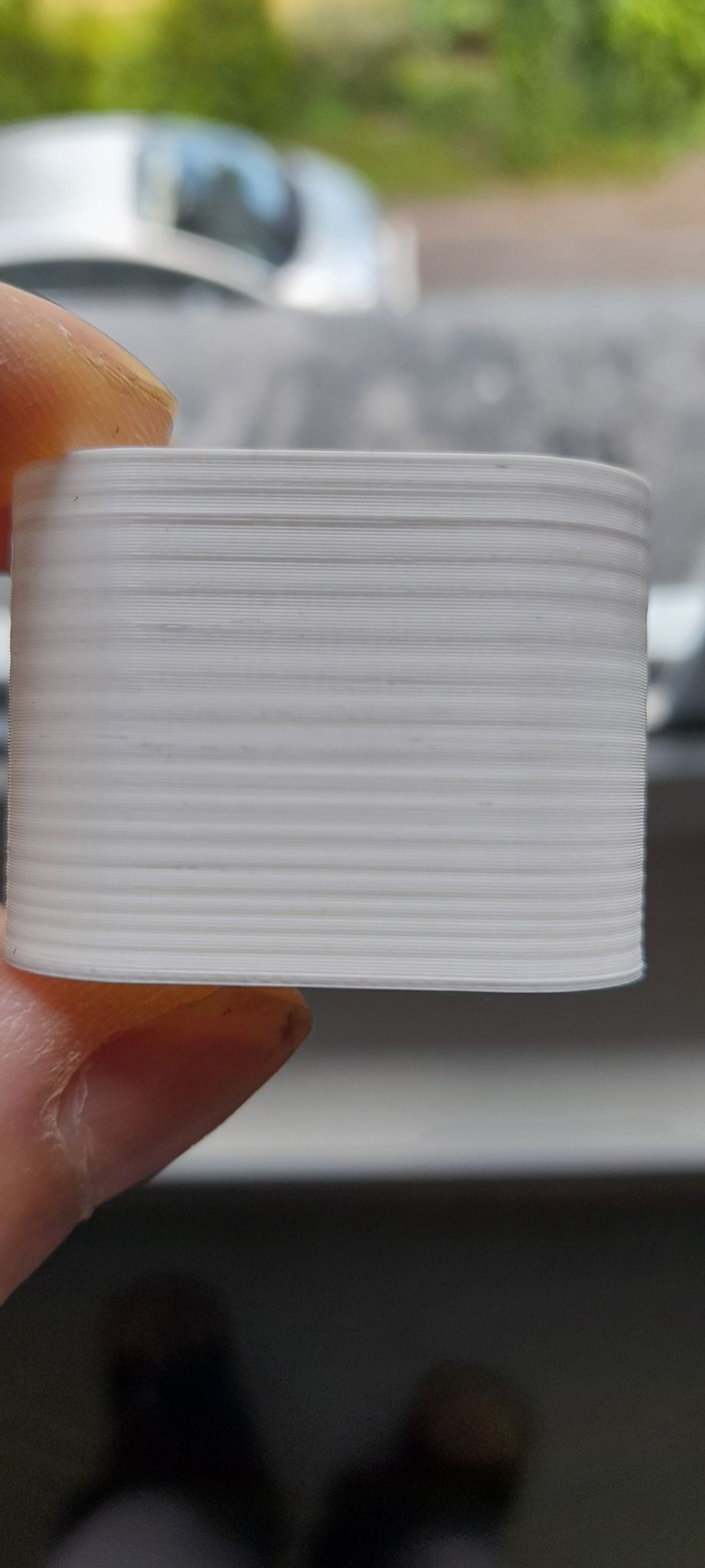

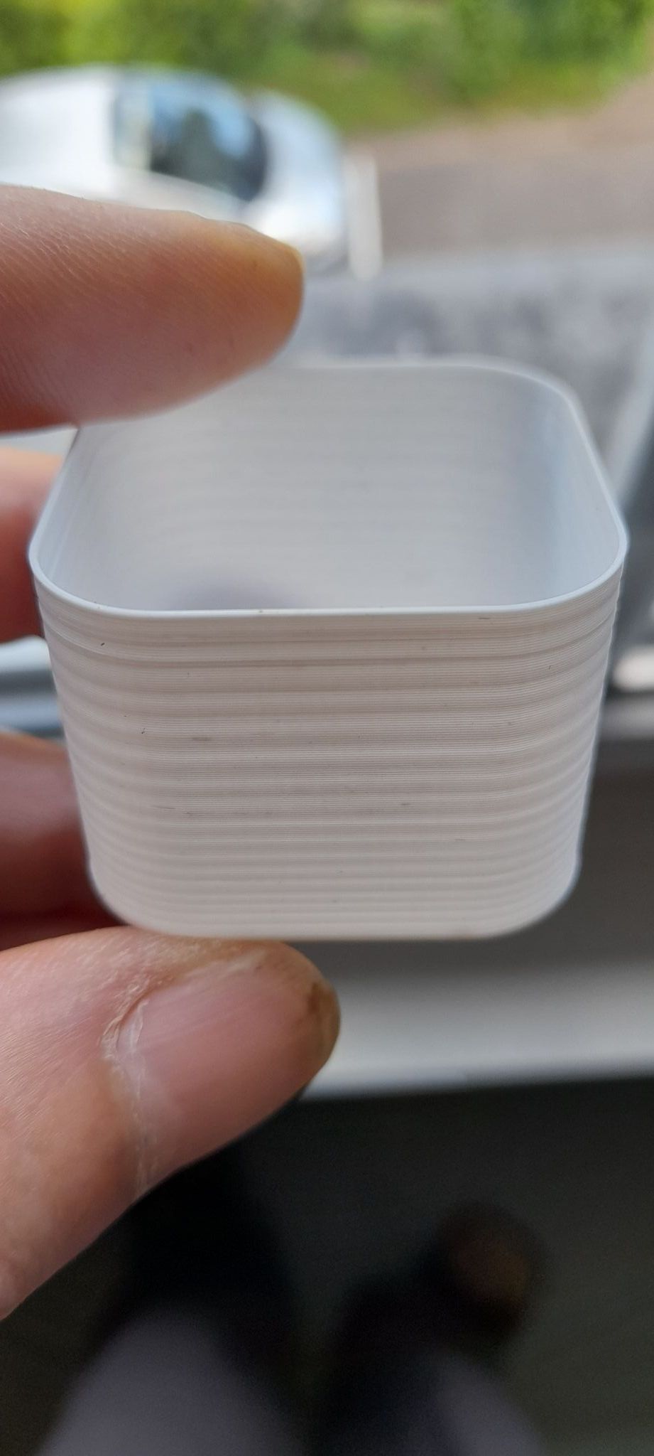

SebK Posté(e) Juin 2, 2021 Partager Posté(e) Juin 2, 2021 Salut, Voilà quelques temps que j'imprime maintenant avec ma CR-10 v3 et je commence à devenir exigeant quant à la qualité de mes prints. Je rencontre découvre ce qui me semble être un problème avec mes impression. en effet je n'arrive pas à avoir de bords parfaitement plans sur les axes X et Y. Comme si l'épaisseur de mon cordon variait mais de façon assez régulière. J'ai mesuré mon fil et il est tout à fait correct en terme d'épaisseur. Ou en tous cas répond au normes et tolérances indiquées. Alors sur mes premiers prints ça ne m'a pas sauté aux yeux. Mais en y regardant de près j'ai ce défaut depuis le début ... Avec tous les filaments et toutes les couleurs. Auriez vous un idée sur comme corriger cela ? Lien vers le commentaire Partager sur d’autres sites More sharing options...
Kachidoki Posté(e) Juin 2, 2021 Partager Posté(e) Juin 2, 2021 Salut, Je pense que la température fait du yoyo. Règles tes PID (surtout celui du bed). A+ Lien vers le commentaire Partager sur d’autres sites More sharing options...
Titi78 Posté(e) Juin 2, 2021 Partager Posté(e) Juin 2, 2021 (modifié) Je pense à des points durs sur le Z Les noix laiton des vis Z doivent être trop serrées sur leur support. Elles doivent pouvoir glisser contre le support pour pouvoir absorber le faux rond de la vis du Z. Édition Modifié (le) Juin 2, 2021 par Titi78 Lien vers le commentaire Partager sur d’autres sites More sharing options...
PPAC Posté(e) Juin 2, 2021 Partager Posté(e) Juin 2, 2021 (modifié) Salutation ! Les PID a faire et l'axe Z a vérifier (nettoyage, lubrification, vérification du bonne assemblage du coupleur) comme proposé par Kachidoki et Titi78 Aussi bien vérifier que la bobine se déroule sans résistance ni accoue et que tu a un bon refroidissement de ton heatbreak et la bonne vref pour le contrôleur de moteur pas a pas de l'extrudeur et bien sur pas de points dure dans les déplacements de la tête et plateau , ni de jeu du plateau. A tu lu cela, il me semble que tu y trouvera des pistes ... Aussi, a tu fait un calibrage de l'extrudeur ? et du débit ? il y a aussi les PID : Modifié (le) Juin 2, 2021 par PPAC 1 Lien vers le commentaire Partager sur d’autres sites More sharing options...

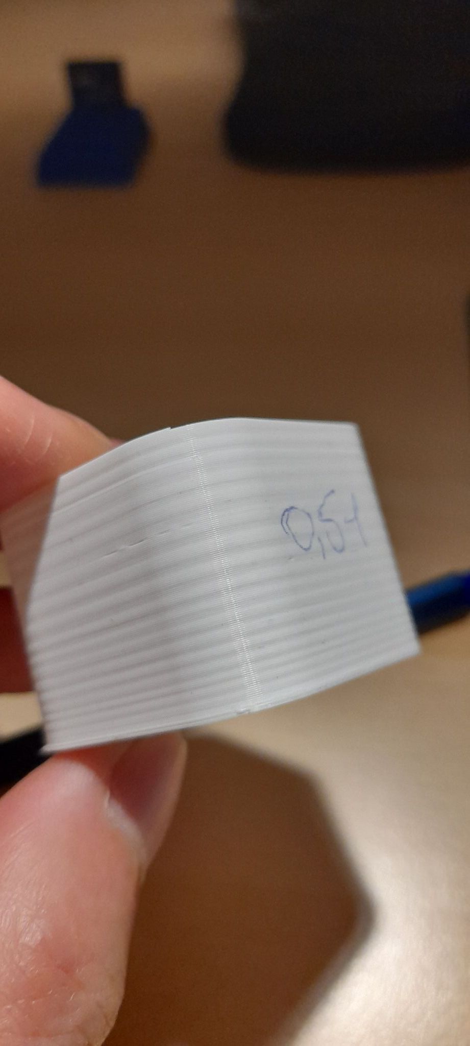

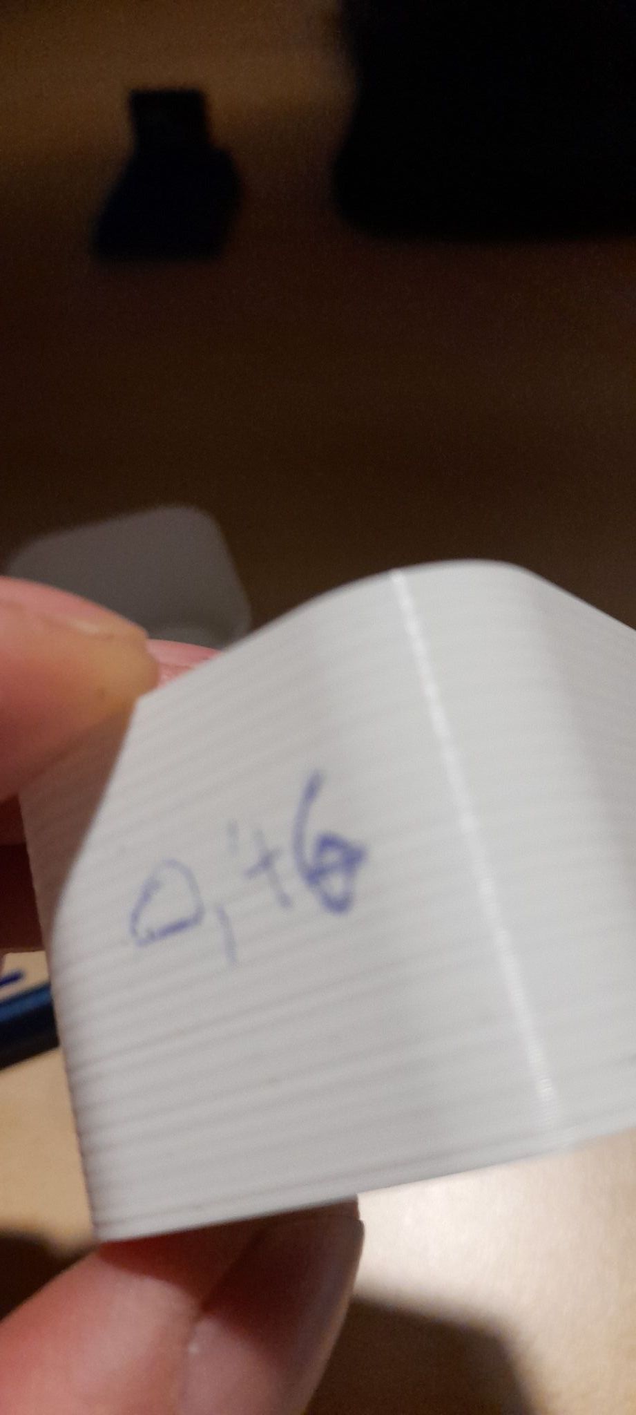

SebK Posté(e) Juin 2, 2021 Auteur Partager Posté(e) Juin 2, 2021 Alors j'(ai suivi les conseils de Kachidoki et Titi - J'ai fais calibrage de l'extrudeur, e-steps et multiplicateur de débit. - Les noix en laiton étaient complètement déssérées. J'ai reséré juste de quoi permettre à la noix d'ếtre mobile mais sans avoir de trop de jeu non plus. - J'ai ajouté les billes entre les axes moteur et les vis trapèze en suivant le tuto de Titi. - j'ai fais les PIDS Il y'a eu du mieux avec Cura plutôt que Prusa. J'ai aussi eu du mieux avec S3D mais il me fait de la merde sur les couches inférieures et supérieures. du coup ça va beaucoup mieux avec Cura. Ce que je remarque aussi c'est que le plateau de la CR-10 n'est pas plan ?! Me trompe-je ? En tous cas merci pour vos avisés conseils, il y'a déjà du mieux. Lien vers le commentaire Partager sur d’autres sites More sharing options...

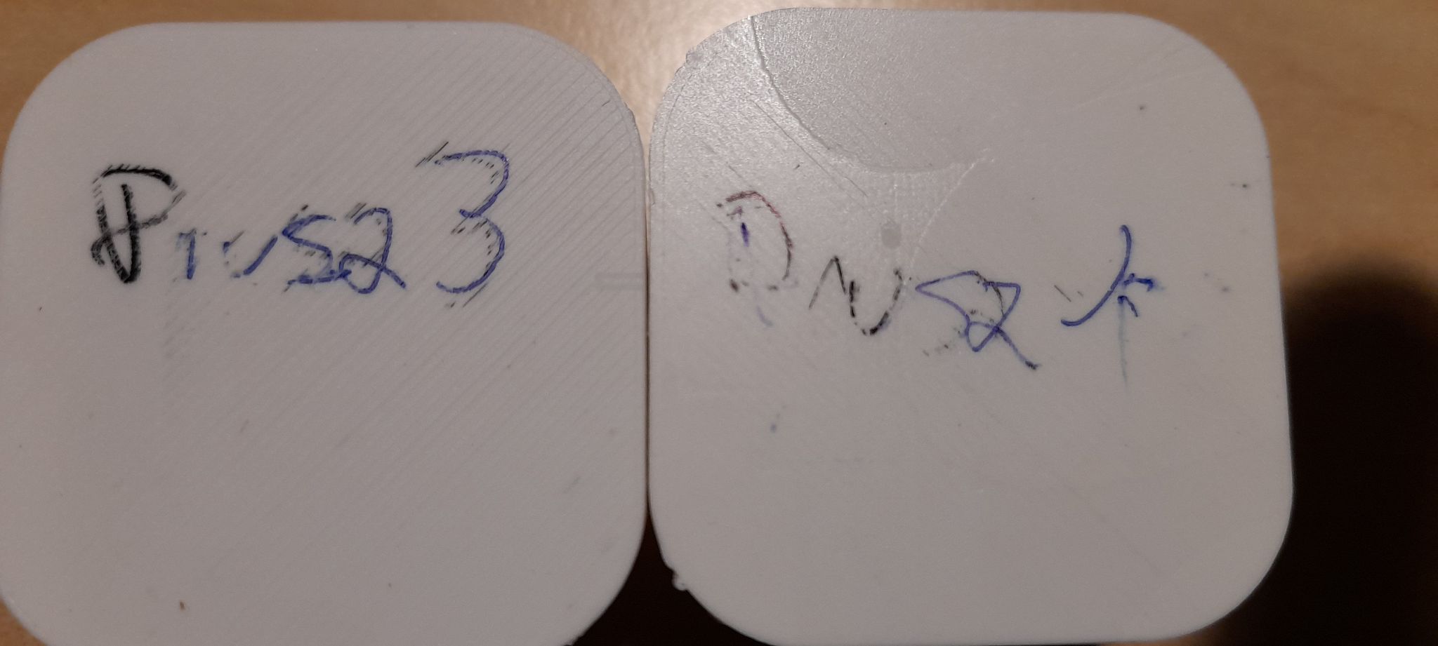

SebK Posté(e) Juin 3, 2021 Auteur Partager Posté(e) Juin 3, 2021 Alors retour en image. Après de nombreux réglages on va dire de base, il y'a une nette amélioration ! Merci à vous tous ! N'est pas imprimeur 3d qui veut ... Je pense que je ne suis pas au bout de mes surprise. Encore trop d'inconnues pour travailler en conscience... Ça manque de feedback ces petites bêtes là. Ah, sinon j'ai produit un seau de vases entre 20x20x20 et 40x40x30 ça branche quelqu'un ? 1 Lien vers le commentaire Partager sur d’autres sites More sharing options...
