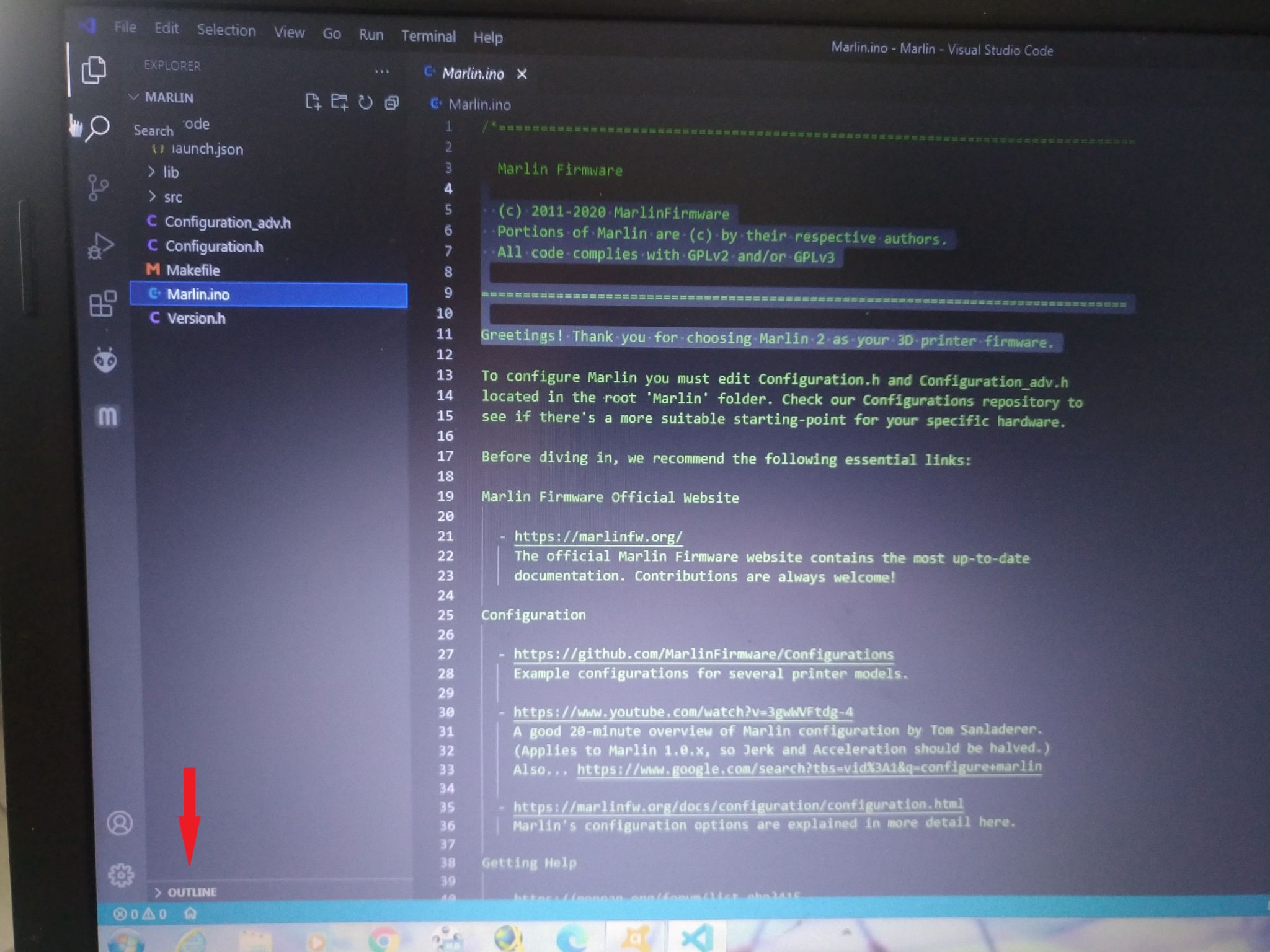

Gilles54 Posté(e) Juin 4, 2021 Partager Posté(e) Juin 4, 2021 Bonjour, je souhaitais compiler un nouveau firmware (pour ma Ender 3V2) je précise je suis sous Windows Seven..... Et pour cela j'ai installé Visual Studio code : Version: 1.56.2 (user setup) Commit: 054a9295330880ed74ceaedda236253b4f39a335 Date: 2021-05-12T17:13:13.157Z Electron: 12.0.4 Chrome: 89.0.4389.114 Node.js: 14.16.0 V8: 8.9.255.24-electron.0 OS: Windows_NT x64 6.1.7601 Python 3.7 (dernière version à ma connaissance compatible Seven...) et essayer aussi d'installer plateform IO IDE et là .... cela ne fonctionne pas j'obtiens ceci comme message d'erreur : Error: Traceback (most recent call last): File "C:\.platformio\.cache\tmp\get-platformio-1.0.2.py", line 69, in <module> main() File "C:\.platformio\.cache\tmp\get-platformio-1.0.2.py", line 61, in main bootstrap() File "C:\.platformio\.cache\tmp\get-platformio-1.0.2.py", line 47, in bootstrap pioinstaller.__main__.main() File "C:\.platformio\.cache\tmp\.piocore-installer-t37ddqru\tmptroaya1i\pioinstaller.zip\pioinstaller\__main__.py", line 131, in main File "C:\.platformio\.cache\tmp\.piocore-installer-t37ddqru\tmptroaya1i\pioinstaller.zip\click\core.py", line 829, in __call__ File "C:\.platformio\.cache\tmp\.piocore-installer-t37ddqru\tmptroaya1i\pioinstall... L'aide en ligne : https://github.com/platformio/platformio-core-installer/issues/221 que j'ai essayé sans succès me parait plutôt pour du Windows 10... Quelqu'un a -t-il installé Visual code qui fonctionne sous Seven? Merci Lien vers le commentaire Partager sur d’autres sites More sharing options...

Gilles54 Posté(e) Juin 5, 2021 Auteur Partager Posté(e) Juin 5, 2021 (modifié) bon alors j'ai je pense trouvé (a force de recherche sur les sites en Anglais...) Il ne faut pas dans le nom d'utilisateur des espaces... ce qui était le cas sur mon PC fixe : PC bureau Gilles J'ai installé sur un autre vieux PC les logiciels et là c'est bon plateformIO IDE c'est bien installé j'ai suivi la procédure de titof 65 : 1) Installer VSCODE : https://code.visualstudio.com/download 2) Installer 2 extensions : PlatformIO IDE et Auto Build Marlin. Pour cela, une fois VSCODE installée, Menu file-> Preferences -> Extension et chercher une des extensions. Valider une fois trouvée. Dans la zone principale, l'extension apparait : Cliquez sur installer. Faire de même pour l'autre. 3) Allez sur mon Github, bouton CODE (Vert), choisir Download ZIP. 4) Décompressez le fichier. 5) Allez dans le dossier : Configuration Files et choisissez le dossier correspondant à votre configuration. (Dans Documentation, vous avez un tableau pour faire votre choix). 6) Copiez les 2 fichiers Configuration.h et Configuration_adv.h dans le dossier Marlin. 7) Ouvrez VSCODE. Menu File -> Open Folder et choisir LE dossier qui inclut vos dossiers Marlin, Configuration Files, etc... 9) En bas, dans la barre d'information de VSCODE, Cliquez sur la Coche à côté de l'icône Maison. La compilation démarre. Seul soucis ( mais de taille) je n'ai pas de case à cocher à coté de la maison pour lancer la compilation... Du coup si quelqu'un a déjà compilé des firmwares avec visual code! Faut il sélectionner un fichier particulier (dans le dossier marlin) , une commande (j'ai essayé run et debug mais cela ne semble pas fonctionner) Merci PS : je joins une copie d'écran de Visual code Du coup j'ai essayé autre choses pour essayer de compiler... J'ai suivi cette vidéo :https://www.youtube.com/watch?v=pRIT_Im8hMc Après avoir renommer un dossier en marlin-2.1.x et mis dedans ce qu'il fallait... J'arrive à lancer la compilation MAIS... j'obtiens une erreur :nom d'environnement inconnu STM32F10....(en anglais bien sur...) voir copie d'écran jointe... Purée je n'arriverais jamais à compiler le firmware de titof68... Voilà quelque soit la méthode que j'essaye le résultat est le même pas de firmware compilé... Merci pour tout aide Modifié (le) Juin 5, 2021 par Gilles54 Lien vers le commentaire Partager sur d’autres sites More sharing options...

papaone Posté(e) Juin 5, 2021 Partager Posté(e) Juin 5, 2021 Il y a 9 heures, Gilles54 a dit : Après avoir renommer un dossier en marlin-2.1.x et mis dedans ce qu'il fallait... @fran6p Bonjour, D'après son post, il a crée un répertoire Marlin-2.1.x Il y a 9 heures, Gilles54 a dit : Seul soucis ( mais de taille) je n'ai pas de case à cocher à coté de la maison pour lancer la compilation... @Gilles54 Peut être à cause de ton soucis d'erreur d'environnement ? ( checker le fichier platformio.ini pourrait être utile ) Lien vers le commentaire Partager sur d’autres sites More sharing options...
Gilles54 Posté(e) Juin 6, 2021 Auteur Partager Posté(e) Juin 6, 2021 Bonjour, pour l'environnement j'ai réglé le problème il venait du fait que mon PC bureau sous Seven avait un nom d'utilisateur avec des espaces... Du coup j'ai mis visual code et les extensions aussi (auto build Marlin et plateformIO IDE) sur un autre PC sous Seven mais avec un nom d'utilisateur sans espace. Du coup cela c'est bien installé. Comme je n'ai pas de case à cocher comme indiqué dans la notice de compilation (version différente?) j'ai cliqué sur auto build Marlin et suivi le tuto de KaminoKGY (voir lien post précédent) Mais pour compiler il faut que les sources soient dans un dossier Marlin-2.x.x (Marlin tout court cela ne fonctionne pas) j'ai donc choisi au hasard et créer un dossier Marlin-2.1.x pour que cela fonctionne... ça c'est bon mais j'ai quand même une erreur qui empêche la compilation correcte du firmware... Quelqu'un peut-il essayer de compiler un firmware de titof68? Et me dire si cela fonctionne correctement chez lui? et ou comment vous compilez vos firmwares pour la Ender 3v2? Merci d'avance Lien vers le commentaire Partager sur d’autres sites More sharing options...

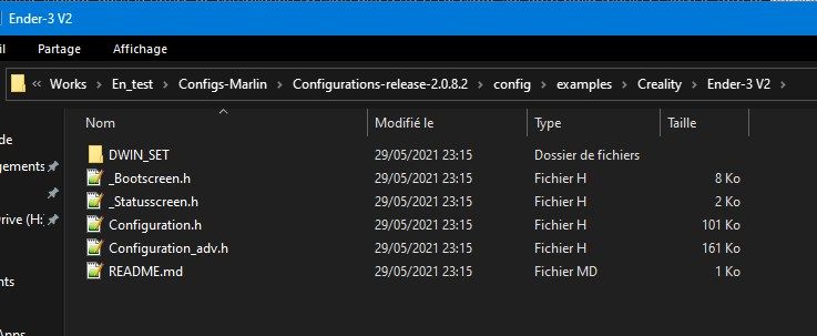

fran6p Posté(e) Juin 6, 2021 Partager Posté(e) Juin 6, 2021 (modifié) A partir de la dernière version stable (2.0.8.2) de Marlin, après ajout des fichiers contenus dans les exemples de configuration fournis par l’équipe «Marlin» pour remplacer ceux de base : Ça compile correctement via Platformio (après avoir indiqué la plateforme de microcontroleur dans platformio.ini : Citation [platformio] src_dir = Marlin boards_dir = buildroot/share/PlatformIO/boards default_envs = STM32F103RET6_creality include_dir = Marlin extra_configs = Citation Linking .pio\build\STM32F103RET6_creality\firmware-20210606-113316.elf Checking size .pio\build\STM32F103RET6_creality\firmware-20210606-113316.elf Advanced Memory Usage is available via "PlatformIO Home > Project Inspect" RAM: [== ] 16.4% (used 10720 bytes from 65536 bytes) Flash: [=== ] 30.8% (used 161372 bytes from 524288 bytes) Building .pio\build\STM32F103RET6_creality\firmware-20210606-113316.bin =============================================================== [SUCCESS] Took 91.95 seconds =============================================================== Environment Status Duration ---------------------- -------- ------------ STM32F103RET6_creality SUCCESS 00:01:31.945 ================================================================ 1 succeeded in 00:01:31.945 ================================================================ Le terminal sera réutilisé par les tâches, appuyez sur une touche pour le fermer. et également via AutoBuildMarlin (sans modification de platformio.ini => default_envs = mega2560) : Citation Building in release mode Linking .pio\build\STM32F103RET6_creality\firmware-20210606-114040.elf Checking size .pio\build\STM32F103RET6_creality\firmware-20210606-114040.elf Advanced Memory Usage is available via "PlatformIO Home > Project Inspect" RAM: [== ] 16.4% (used 10720 bytes from 65536 bytes) Flash: [=== ] 30.8% (used 161372 bytes from 524288 bytes) Building .pio\build\STM32F103RET6_creality\firmware-20210606-114040.bin =============================================================== [SUCCESS] Took 15.35 seconds =============================================================== Environment Status Duration ---------------------- -------- ------------ STM32F103RET6_creality SUCCESS 00:00:15.354 ================================================================ 1 succeeded in 00:00:15.354 ================================================================PS D:\Github\Marlin> echo "done" >C:\Users\fpoul\AppData\Local\Temp\ipc PS D:\Github\Marlin> Bien que la compilation réussisse, n'ayant pas de Ender3 V2 sous la main, je ne peux garantir que ça fonctionnera sur ton imprimante après flashage (d'autant plus que ton écran est tactile). Mais si tu veux tester, récupère les fichiers sur mon dépôt Github Pour les Ender3 V2, le firmware à la mode actuellement est celui de jyers (plus d'infos sur le wiki). EDIT: pour la barre Plaformio qui n'apparait pas, peut être que TH3D pourra aider : https://support.th3dstudio.com/hc/guides/programs/vscode-platformio-toolbar-missing-how-to-fix/ Modifié (le) Juin 6, 2021 par fran6p Lien vers le commentaire Partager sur d’autres sites More sharing options...

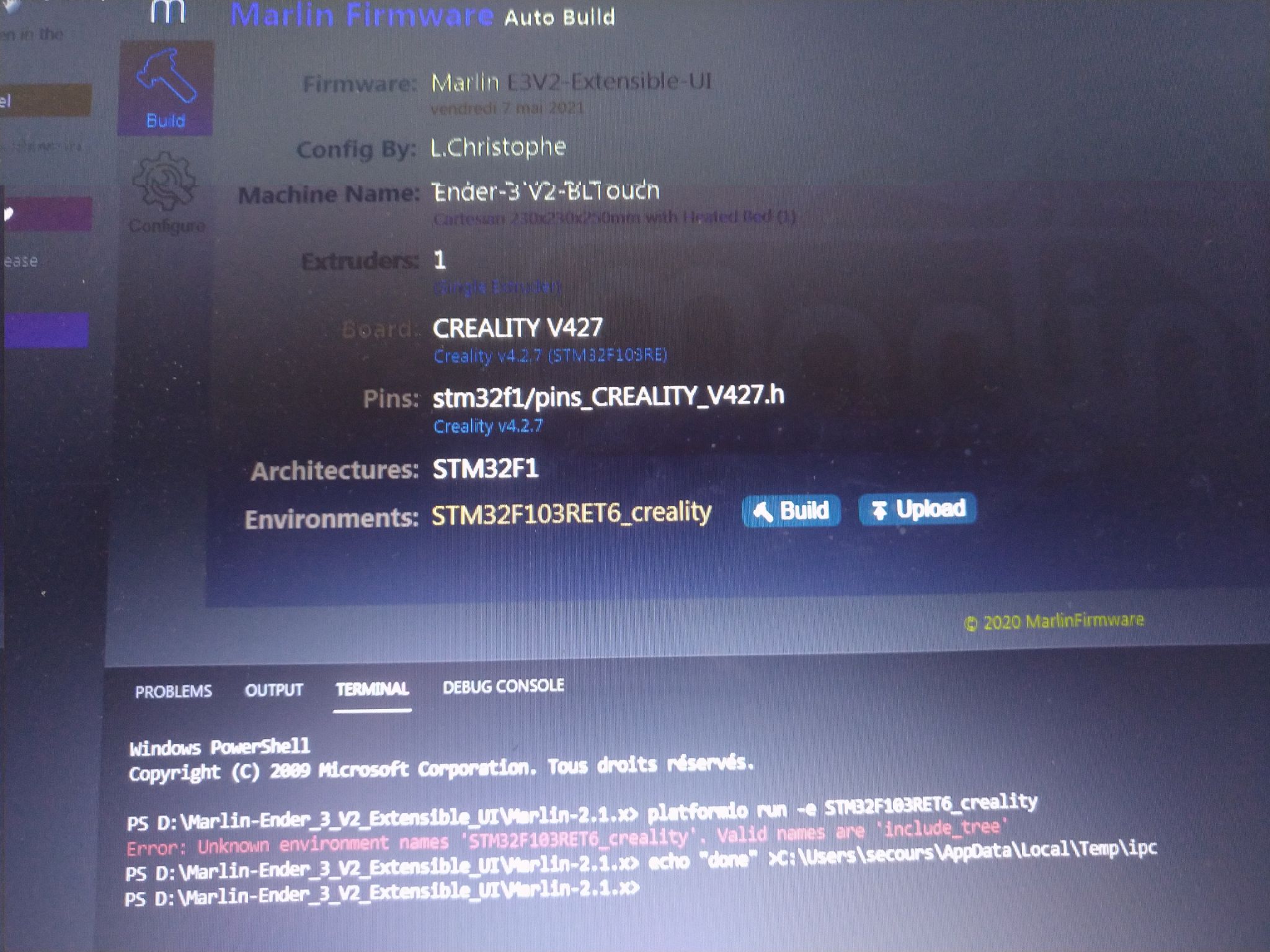

Gilles54 Posté(e) Juin 6, 2021 Auteur Partager Posté(e) Juin 6, 2021 Merci pour ton aide, grâce à cela j'avance un peu vers la solution... J'ai bien l'icone de la case à cocher à côté de la maison (uniquement avec le dossier marlin2.1.x pas si je sélectionne le dossier Marlin) Mais lors du lancement de la tâche de compilation j'obtiens toujours ce message d'erreur : >Executing task: C\Users\secours\.plateformio\penv\Scripts\plateformio.exe run< Error: Unknow environnment names 'STM32F103RET6_CREALITY'. Valid names are 'Includes_tree' The terminal process "C\Users\secours\.plateformio\penv\Scripts\plateformio.exe' run'" terminated with exit code 1. Voila Il y a 3 heures, papaone a dit : Bonjour @Gilles54 Tu veux parler de ce Firmware ? ( https://github.com/tititopher68-dev/Marlin ) Si c'est celui là, je l'ai compilé avec Visual Studio Code + PlatformIO et il fonctionne sans problèmes. J'ai toutefois une erreur, je cite : " Erreurs #include détectées. Mettez à jour includePath. Les tildes sont désactivés pour cette unité de traduction " , MAIS qui ne m’empêche pas d'avoir un succès à la fin. Cela fait 3-4 jours que j'écume les différents sites du Web traitants de cette erreur sans résolution pour mon cas. je ne comprend pas et cela m'agace, mais, fataliste je me console en me disant : si il y a succès de compil à la fin, après tout ...... (je l'aurais un jour, je l'aurais .....) Peut être qu'un jour un grand spécialiste passera par ce excellent forum et me donnera la solution ... Bref, si tu veux 1 firmware pré-compilé, je pourrais te le faire pour te dépanner ( faudra la conf de ta machine , C.Mère ?, BLT ? , capteur fin filament ? , type de leveling ? etc..) j'ai essayé avec le version 2.02d je télécharge la version 2.03h...et je ressaye... sinon ma config est enders 3v2 carte mère 4.2.7 BL touch capteur filament, 5*5 lent soit normalement les fichiers conf suivants : https://github.com/tititopher68-dev/Marlin/tree/Ender_3_V2_Extensible_UI/Configuration_Files/BLT 3x3 - 5x5 - 7x7/v427/5x5-FIL Merci PS: non j'ai toujours le même problème de nom d'accès... j'ai essayé depus le disque C et D, je vais maitenant essyé avec un chemin d'acès plus court car actuellement mon dossier Marlin2.1.x est contenu dans l'extraction Marlin-Ender-3-V2-Extensible_UI Reps il me faut aussi le flashage de l'écran du coup Merci vraiment encore, je vais continuer à rechercher car je voudrais bien y arriver seul et j'ai aussi une carte mère 4.22.... Je croyais avoir trouvé... en passant par Marlin bug fixe 2.0 il compilait..mais a un moment il m'ai indiqué que mes fichiers config étaient obsolète... Du coup retour à la case départ... cette histoire de nom invalide.. On retrouve dans le fichier platformio.ini tout en bas le texte include_tree avec board = megaatmega2560 faut-il changer cela? Merci Lien vers le commentaire Partager sur d’autres sites More sharing options...
remibora Posté(e) Juin 6, 2021 Partager Posté(e) Juin 6, 2021 (modifié) Salut, Pour la carte v4.2.2, c'est cette ligne (creality en minuscule!) qu'il faut mettre dans le fichier configuration.h platformio.ini : default_envs = STM32F103RET6_creality Il n'y a rien à changer dans [env:include_tree]. Par contre, dans le lien que tu as indiqué dans ton précédent message, il est indiqué que le fichier configuration.h est version 2.0.8 ce qui correspond soit à la version bugfix de l'époque de 2.0.7.x soit la version stable 2.0.8.x, mais pas à la version bugfix en cours (2.0.9.x). EDIT: Après vérification, les fichiers de config correspondent aux sources Marlin bugFix de l'époque de la 2.0.7.x PS: pourquoi tu n'utilises pas plutôt le firmware de cette vidéo? Modifié (le) Juin 6, 2021 par remibora Oups, la boulette... Lien vers le commentaire Partager sur d’autres sites More sharing options...

remibora Posté(e) Juin 6, 2021 Partager Posté(e) Juin 6, 2021 (modifié) Oups la boulette. Bien sûr que c'est dans platformio.ini Est-ce que tu peux fournir tes fichiers configuration.h et configuration_adv.h? j'ai rien dit , je les récupère grâce au lien Pour info, comme les cartes V4.2.2 et v4.2.7 ont les mêmes microcontrôleurs, c'est normal d'avoir les mêmes environnements . EDIT: il y a 37 minutes, Gilles54 a dit : Pour ce qui est des versions de Marlin là j'avoue (entre autre) que je patauge un peu... Je viens de télécharger le dossier complet des sources que tu as indiquées https://github.com/tititopher68-dev/Marlin. J'ai copié les fichiers de config du dossier https://github.com/tititopher68-dev/Marlin/tree/Ender_3_V2_Extensible_UI/Configuration_Files/BLT 3x3 - 5x5 - 7x7/v427/5x5-FIL dans le dossier Marlin Résultat, j'ai compilé sans erreur. Modifié (le) Juin 6, 2021 par remibora Lien vers le commentaire Partager sur d’autres sites More sharing options...

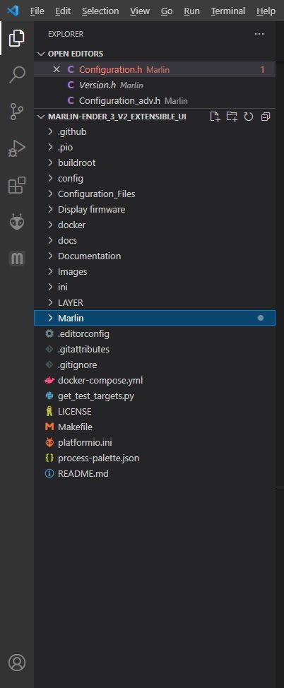

Gilles54 Posté(e) Juin 6, 2021 Auteur Partager Posté(e) Juin 6, 2021 (modifié) Python est-il vraiment nécessaire? De plus tu compiles les fichiers depuis le dossier marlin? ou tu es obligé de créer un dossier marlin-2.x dans le quel tu mets le dossier Marlin? Je crois avoir trouvé (si des fois tu veux vérifier si cela fait la même chose chez toi) je sélectionnais le dossier Marlin au lieu du dossier contenant le dossier Marlin. Purée il faut que j'apprenne à lire c'était pourtant bien écrit sur la documentation de titof68.... Merci encore pour toute l'aide apportée Modifié (le) Juin 6, 2021 par Gilles54 Lien vers le commentaire Partager sur d’autres sites More sharing options...
remibora Posté(e) Juin 6, 2021 Partager Posté(e) Juin 6, 2021 Voilà l'arborescence du dossier: j'ouvre le dossier MARLIN-ENDER_3_V2_EXTENSIBLE_UI Citation Lien vers le commentaire Partager sur d’autres sites More sharing options...
Gilles54 Posté(e) Juin 6, 2021 Auteur Partager Posté(e) Juin 6, 2021 oui alors que moi j'allais directement dans le dossier Marlin ce qui devais surement générer mon erreur de compialtion... Merci encore Lien vers le commentaire Partager sur d’autres sites More sharing options...
