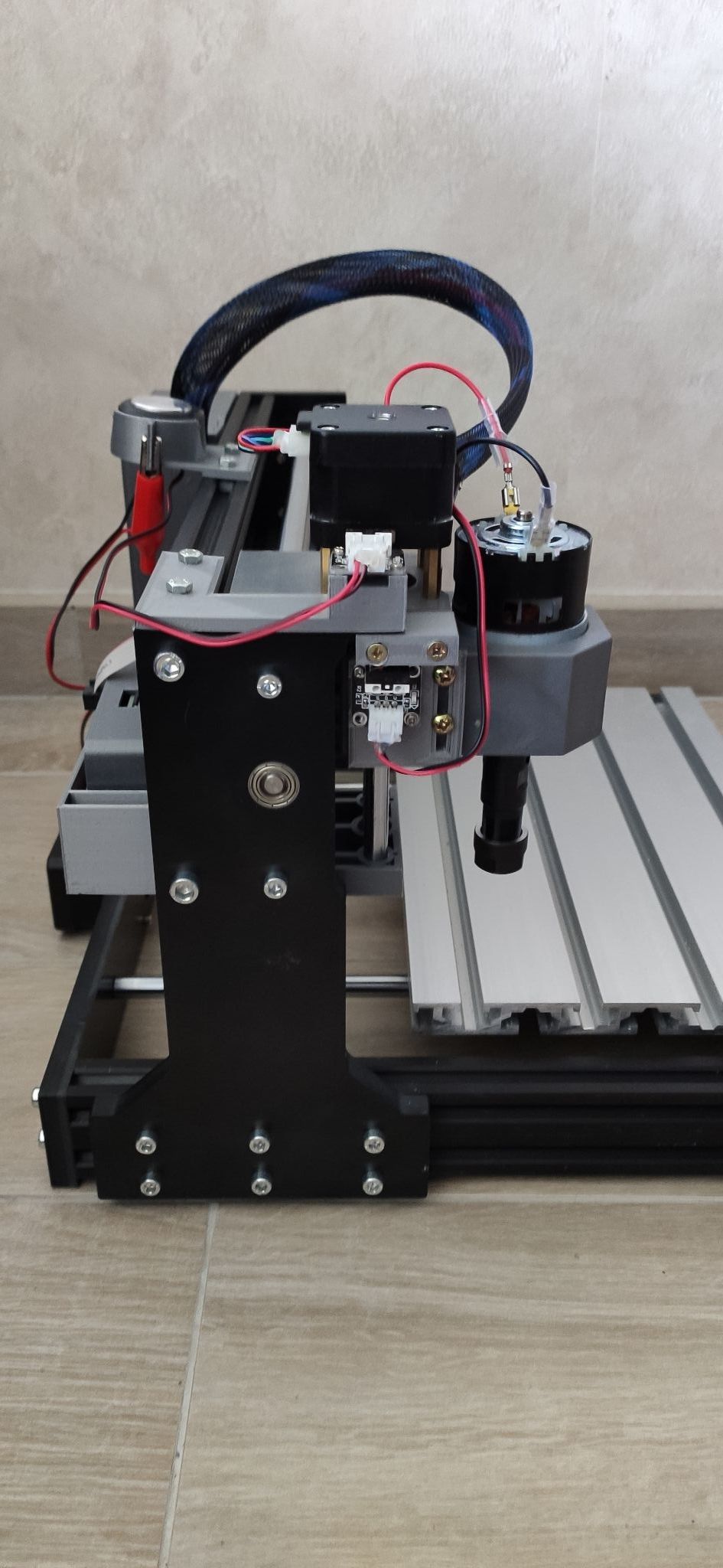

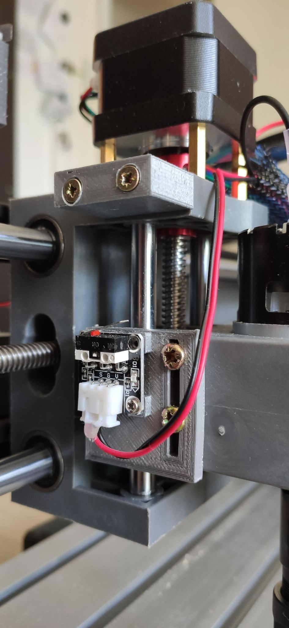

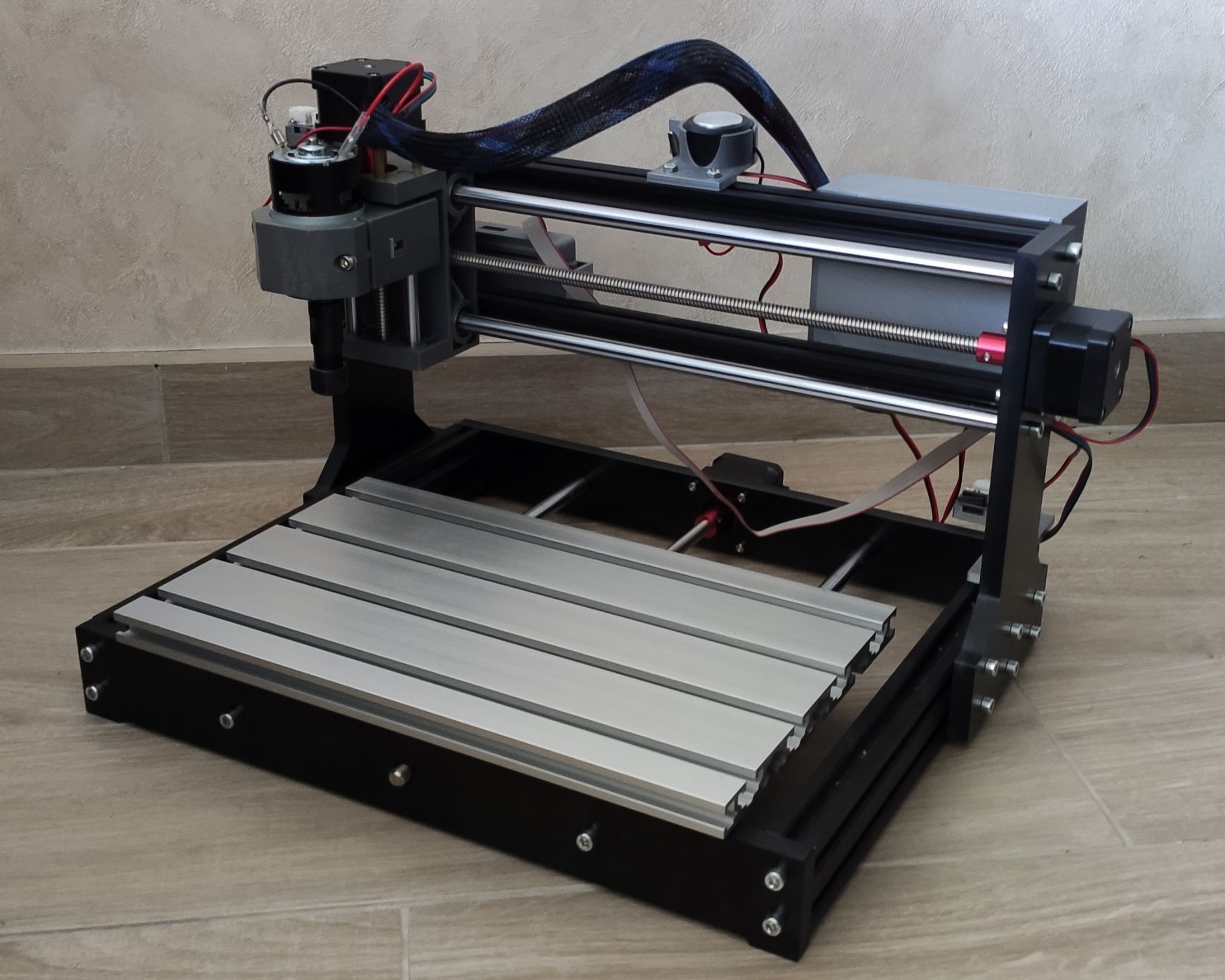

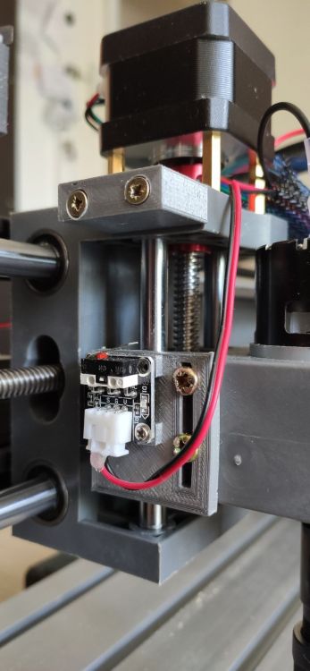

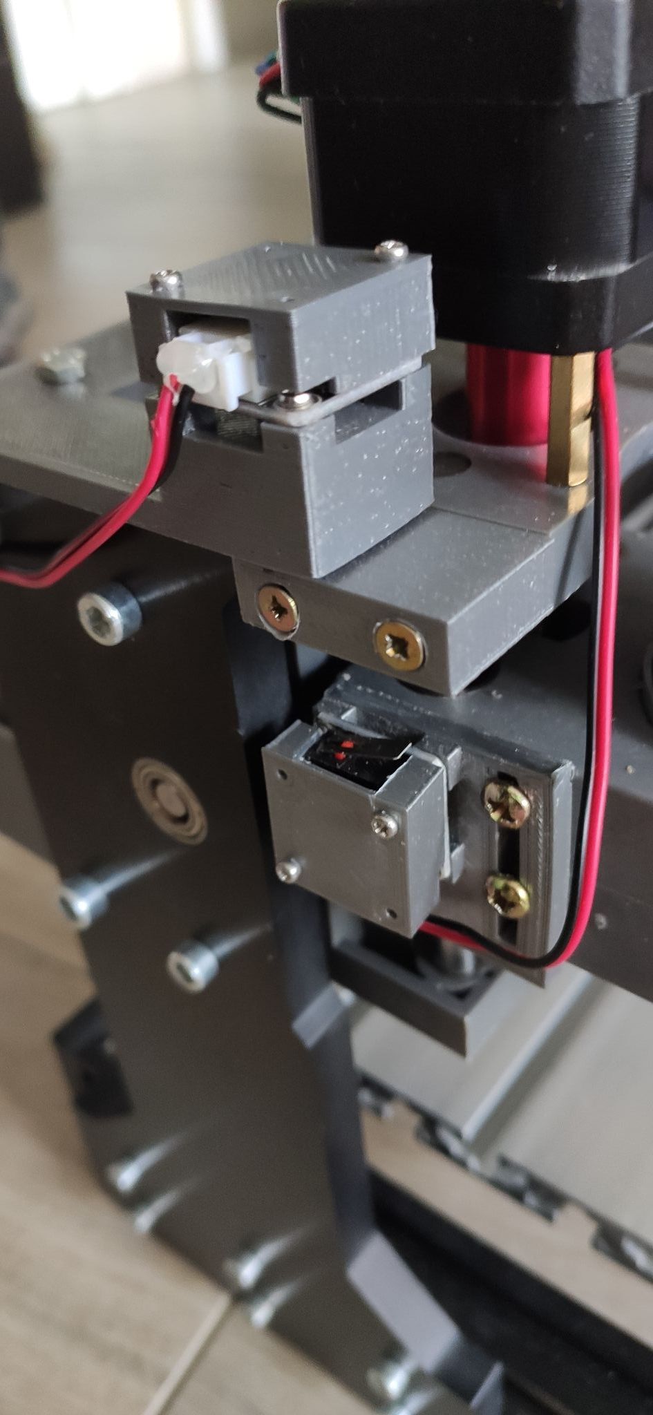

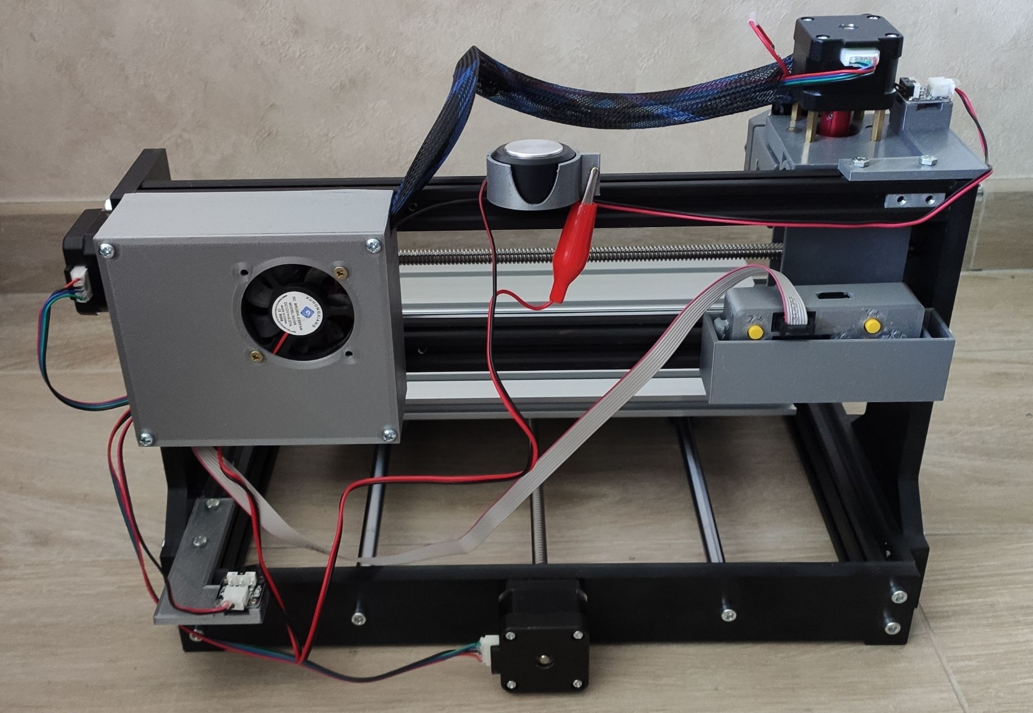

Titouvol Posté(e) Juin 12, 2021 Auteur Partager Posté(e) Juin 12, 2021 (modifié) Zut ... Trop tard pour éditer ... C'est pas ma faute monsieur le modo ! Bref ... Les endstops sont montés et l'axe récalcitrant est rentré dans le rang. Je pense donc que tout est ok dans le montage ... Je peux m'attaquer au firmware (voir si ce contrôleur arrête de s'éteindre quand un endstop s'active). En attendant, voici 3 petites photos de la belle ... Avec endstops, z-probe (+ support), boîtier ventilé pour l'alimentation, boîtier pour le contrôleur et une case pour le ranger. EDIT : c'est marrant quand même quand tu trouves les infos par hasard ... bien après en avoir eu besoin ! C'était bien détaillé ici : Modifié (le) Juin 12, 2021 par Titouvol 2 Lien vers le commentaire Partager sur d’autres sites More sharing options...

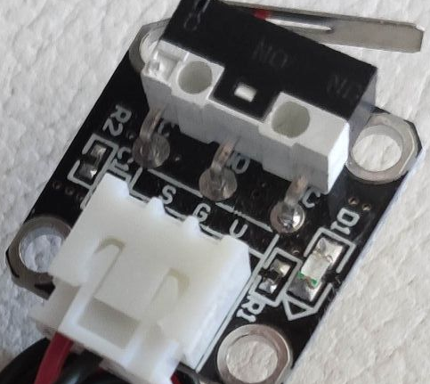

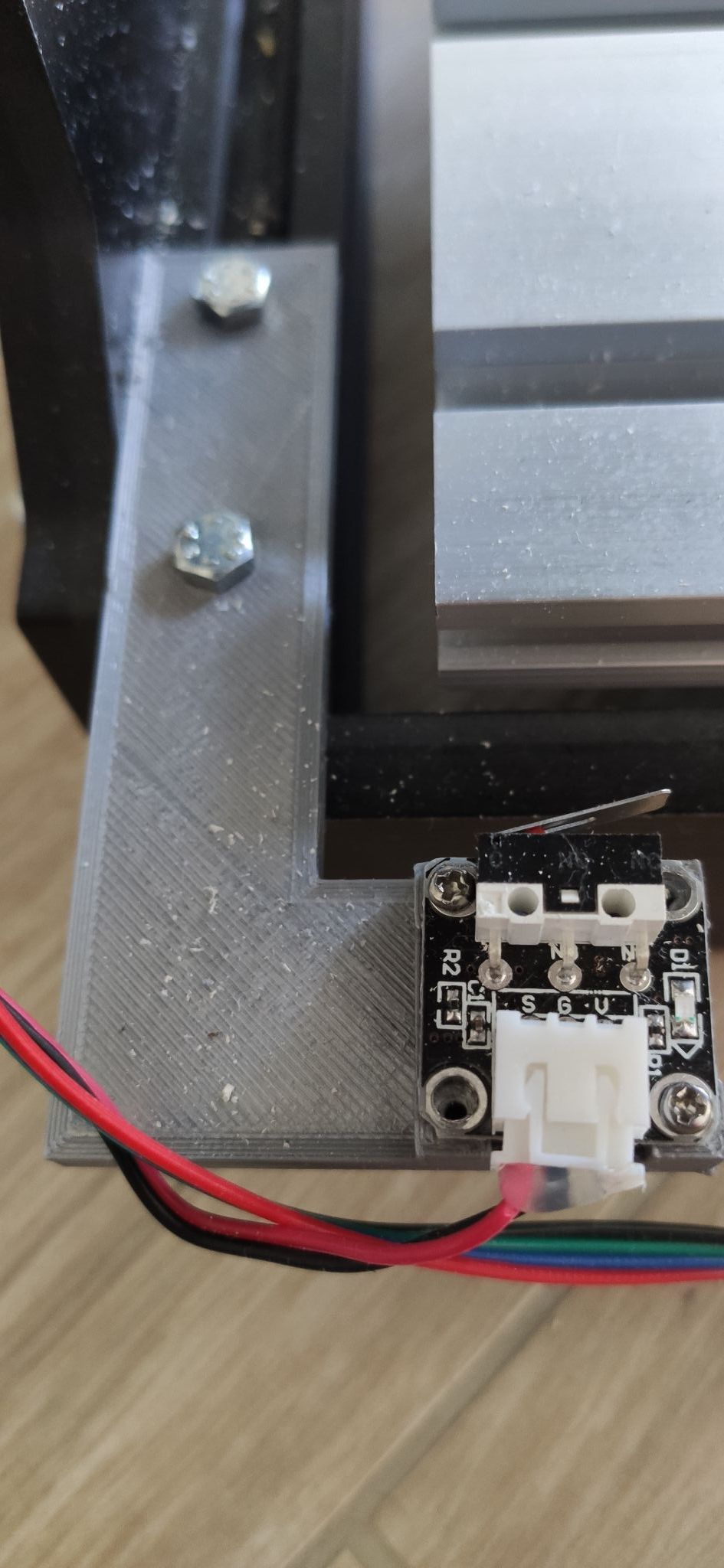

Titouvol Posté(e) Juin 12, 2021 Auteur Partager Posté(e) Juin 12, 2021 Bon, j'ai bien un souci avec les endstops. Tant qu'aucun axe ne touche un endstop, tout est ok. Si l'un d'entre eux est actionné : la machine reboote (et se déconnecte de l'ordinateur, logique). Il faut alors que je déplace l'axe à la main pour qu'il ne soit plus actionné et tout rentre dans l'ordre. Mes endstops n'ont que 2 fils (normalement suffisant, on est sensé n'utiliser que C et NO), mais j'ai essayé de les connecter avec les 3, ça ne change rien. J'ai testé au multimetre : j'ai bien une continuité entre C et NO quand j'appuie sur la languette et sinon rien. J'ai passé $21 à 1, mais ça ne change rien. J'avoue que je suis à bout d'idées ... quelqu'un aurait il une idée ? Lien vers le commentaire Partager sur d’autres sites More sharing options...
PPAC Posté(e) Juin 13, 2021 Partager Posté(e) Juin 13, 2021 (modifié) Si je numérote de 1 a 3 les Pin de ces 3 connecteurs. Donc pour un connecteur ex: X- Limt, je nome les pins de gauche a droite (1, 2, 3). D’après les photos que tu a passé, Le fil rouge (S pour Signal du PCB du endstop) se trouve actuellement connecté sur la carte en Pin 3 et le fil noir (G pour GND du PCB du endstop) actuellement connecté en pin 2 sur la carte. Je ferais le teste de connecter le fil rouge en pin 1 et non en pin 3 sur la carte. (avec toujours le fil noir en pin 2 car je suppose que sur la carte la pin 2 doit être GND) (après si cela ne fonctionne toujours pas, il restera si l'on suppose qu'il y a une polarité pour se branchement, 4 autre possibilité de permutation des fils qui n’aurons pas était testé ...) Modifié (le) Juin 13, 2021 par PPAC 1 Lien vers le commentaire Partager sur d’autres sites More sharing options...
Titouvol Posté(e) Juin 13, 2021 Auteur Partager Posté(e) Juin 13, 2021 (modifié) Tu es un génie ! Bon, ok je m'y suis pris avec les pieds ... Mais je crois que j'ai trouvé ! J'ai commencé bêtement par décaler le fil rouge des deux côtés ... Mais c'était idiot, puisque sur l'endstop cela ne correspondait plus à rien (NO+NC !). J'ai alors remis le fil en place uniquement sur le endstop ... et victoire : j'ai bien mon : ALARM: Hard limit [Reset to continue] Ne me reste plus qu'à inverser les deux autres et à mettre un peu de colle chaude sur les fils pour ne pas qu'ils se sauvent (une fois sorties les broches ne tiennent plus aussi bien dans le connecteur ...). Un grand merci à toi ! Modifié (le) Juin 13, 2021 par Titouvol Lien vers le commentaire Partager sur d’autres sites More sharing options...

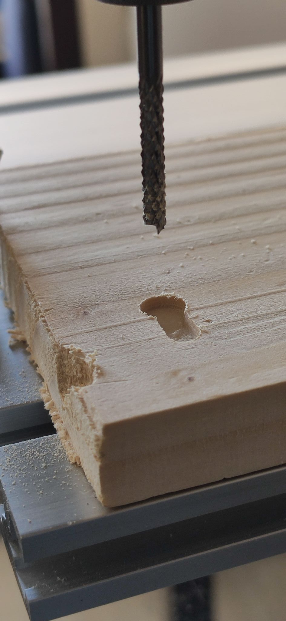

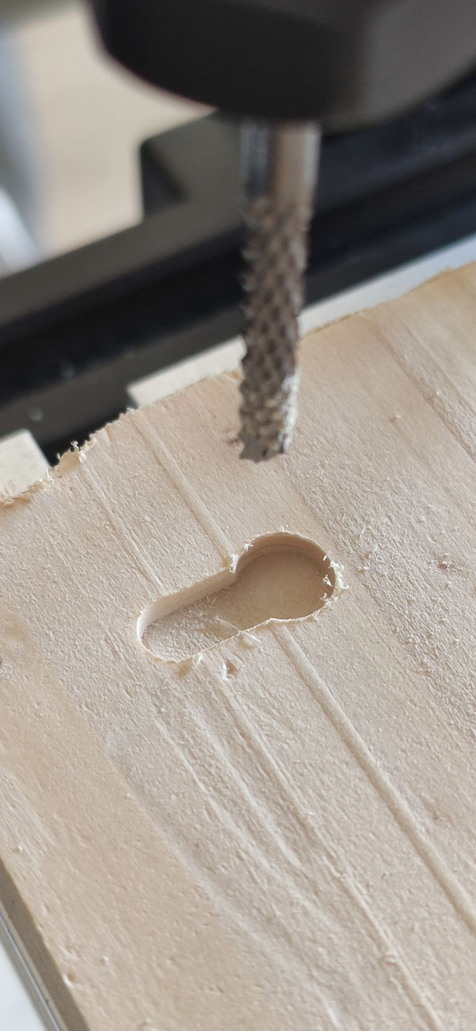

Titouvol Posté(e) Juin 13, 2021 Auteur Partager Posté(e) Juin 13, 2021 (modifié) Bah finalement on s'en sort ! D'abord trouver avec quoi dessiner ce que l'on veut découper. Je viens de tester avec Carbide Create ... Ca semble basique de chez basique, mais pour se faire la main, ça ira. Donc comme une de mes idées est de percer un trou de serrure dans des plaques en laiton ... J'ai fait un test avec cette forme (en plus petit, j'attendrais de ne pas être dans l'appart pour lancer quelque chose de plus grand). Ensuite, je me suis un peu emballé. Je n'ai pas encore bien tout compris sur les différents "home". Donc j'ai lancé la gravure pensant que la machine ferait un "home" l'histoire de savoir ou elle est ... Qui a dit qu'il ne fallait pas penser imprimante 3D avec une CNC ? Ah oui ... moi ! (Idiot !) Donc pas de home en début de travail, donc la fraise a démarré ... et attaqué bille en tête une belle descente rapide ! Heureusement j'ai réussi à la stopper avant qu'il n'y ai des dégats (manquait pas grand chose pour que j'attaque la table de la machine, cf photo, le grignotage sur le bord de la planche en bois). Finalement j'ai positionné manuellement l'outils dans l'angle choisit comme origine dans le logiciel de conception, puis trouvé un bouton qui dit à la CNC : c'est ton origine de travail ! C'est une main sur l'interrupteur que j'ai relancé la gravure ... et tout c'est bien passé ! Va falloir que je creuse ces histoires de home machine etc ... car j'ai plusieurs plaques et j'aimerais ne pas me galérer à positionner l'outils à la main avant chaque gravure. Alors, c'est pas un trou (désolé ) mais voilà la première gravure (petite, c'est un poil bruyant dans l'appart). Modifié (le) Juin 13, 2021 par Titouvol 1 Lien vers le commentaire Partager sur d’autres sites More sharing options...
Jean-Claude Garnier Posté(e) Juin 13, 2021 Partager Posté(e) Juin 13, 2021 Si que je peux me permettre... Ces fraise là c'est pas DU TOUT ce qu'il faut utiliser, ça c'est pas des fraises c'est plutôt des râpes Dans le bois ce qui va bien c'est des fraise hélicoïdales à une seule dent Lien vers le commentaire Partager sur d’autres sites More sharing options...
Titouvol Posté(e) Juin 14, 2021 Auteur Partager Posté(e) Juin 14, 2021 (modifié) Je m'en suis un peu rendu compte vu l'effort alors que le travail était ridicule. Mais c'est tout ce que j'avais droite la main (volé à mon Dremel) : la mauvaise excuse à l'origine de tant de catastrophes ! Faisant de la menuiserie j'ai pourtant l'habitude de ce genre de fraises (mais plutôt à 2 dents), mais je ne savais pas que ça existait si petit. Je m'en vais commander ça de ce pas. Merci Modifié (le) Juin 14, 2021 par Titouvol Lien vers le commentaire Partager sur d’autres sites More sharing options...

Titouvol Posté(e) Juin 15, 2021 Auteur Partager Posté(e) Juin 15, 2021 (modifié) Pas de soucis, mais surtout pas en mail perso ... Le but du forum c'est que tout le monde en profite ! Pour le montage en fait j'ai imprimé des écrous pour me fixer dans les rails de la machine :https://www.thingiverse.com/thing:1073567Ca m'a permis de ne pas percer quoique ce soit pour X et Y, tout en ayant un réglage facile en coulissant dans les montants. Ensuite je me suis créé des petits supports étudiés pour mes endstops (carrés avec les soudures qui dépassent en dessous). Pour Z par contre, j'ai du percer le support de broche pour me fixer. Concernant le branchement, ça a été un peu plus pénible, car j'avais un souci de câblage entre les endstops et la carte mère : Mes cables étaient symétriques, il à fallut que je déplace un des fils, sinon quand un endstop s'activait la machine s'arrêtait . Le souci c'est qu'il m'était impossible de la redémarrer tant que je ne déplaçais pas manuellement l'axe pour qu'il n'active plus l'endstop. Mais avant de trouver le pourquoi du comment et de trouver la solution, j'y ai passé du temps (un grand merci à @PPAC pour l'aide précieuse) Au final le fil rouge a du passer de l'autre côté du noir côté carte mère. Sinon le branchement sur la carte mère tu as les emplacements prévus (3 sur la mienne, certaines en ont 6). Pour X je me suis servi du moteur de Z comme butée et pour Y du plateau. Par contre pour Z j'ai du en rajouter une. (J'avais bêtement envisagé d'utiliser le support de endstop X comme butée pour Z ... jusqu'à ce que je fasse bouger la tête en X et que ma "butée" reste sur place ! ). Modifié (le) Juin 15, 2021 par Titouvol 1 Lien vers le commentaire Partager sur d’autres sites More sharing options...

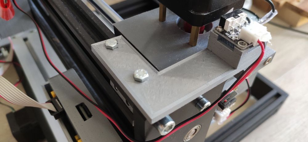

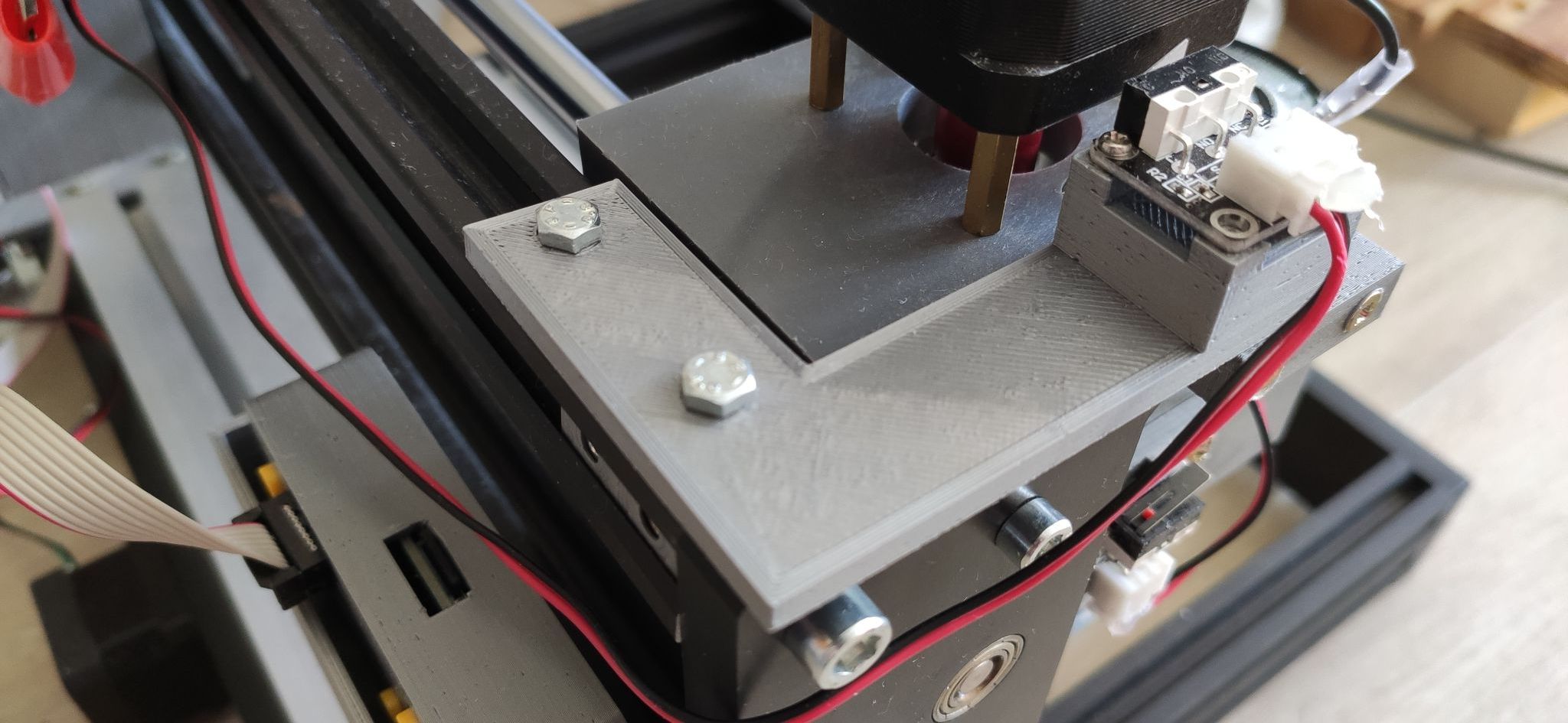

Jean-Claude Garnier Posté(e) Juin 15, 2021 Partager Posté(e) Juin 15, 2021 (modifié) Très joli Faudra faire des capots pour cacher les endstops Ça tombe bien, tu as deux trous par endstop qui servent à rien ! Modifié (le) Juin 15, 2021 par Jean-Claude Garnier Lien vers le commentaire Partager sur d’autres sites More sharing options...
Titouvol Posté(e) Juin 15, 2021 Auteur Partager Posté(e) Juin 15, 2021 (modifié) LOL ... c'est que je me suis dit après avoir installé tout ça : mais pourquoi t'as pas prévu un capot bougre d'idiot ? Mais comme je me suis dit que 4 vis pour ça c'était un peu disproportionné, surtout vu l'effort nécessaire pour bouger la lamelle ... J'ai donc effectivement 2 emplacements dispo pour fixer un couvercle ... bonne idée, merci ! Je vais modéliser ça et l'imprimer après les dernières pièces de la petite table de levage à ciseaux pour le niveau laser ! EDIT : bon, et bien la voilà avec des petits couvercles ... Modifié (le) Juin 15, 2021 par Titouvol Lien vers le commentaire Partager sur d’autres sites More sharing options...
