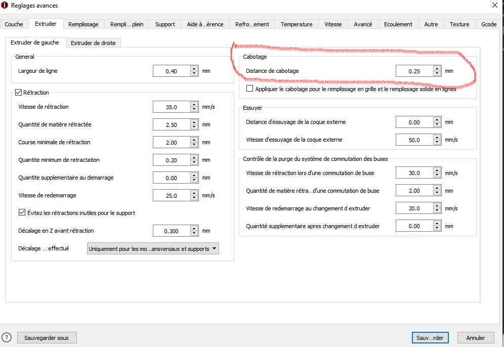

vandebz Posté(e) Juin 7, 2021 Partager Posté(e) Juin 7, 2021 Bonjour à tous, Je suis un nouvel utilisateur de la tenlog TL-D3. Les nombreuses explications présentent sur ce forum ont largement guidées mon choix vers cette imprimante (je pense notamment à vap38). Je me suis largement inspiré des profils de slicer présent sur le forum afin de créer le mien (j'utilise Ideamaker) Il me reste deux défauts dont je n'arrives pas à me débarrasser (voir photos + gcode d'impression). Pourriez de ce fait me venir en aide sur le sujet ? Je vous remercie d'avance. test bac tenlog-TLD3.gcode Lien vers le commentaire Partager sur d’autres sites More sharing options...
vap38 Posté(e) Juin 7, 2021 Partager Posté(e) Juin 7, 2021 Bonjour, @vandebz bravo d'utiliser IDEAMAKER c'est un bon choix. Ce défaut et la couture ou jointure reprise du sens d'impression. Nous pouvons placer cette couture sur un angle sortant ou rentrant afin de le cacher. ideaMaker appel cette option jointure ci-joint le réglage jointure placé sur angle réflexe ou convexe selon l'image . (afin de cacher ce défaut présent sur tous les Sclicer ...) Il est également possible de réduire le relief de cette couture par un réglage approprié; appelé cabotage ci-joint le réglage qui me donne satisfaction à 0.25 mm. voilà il est vrai qu'il faut une bonne pratique pour découvrir la puissance de Ideamaker. Pour réduire les fils d'ange il y a des solutions pour du PLA pour du PETG les fils persistent un peu sans trop gêner. a+ Lien vers le commentaire Partager sur d’autres sites More sharing options...
vandebz Posté(e) Juin 8, 2021 Auteur Partager Posté(e) Juin 8, 2021 Bonjour @vap38 Je te remercie pour ce retour, je vais testé ça de suite. Lien vers le commentaire Partager sur d’autres sites More sharing options...
methylene67 Posté(e) Juin 13, 2021 Partager Posté(e) Juin 13, 2021 Bonjour @vandebz, tu n'as pas posté dans la bonne section. Pour tes 2 défauts, lesquels sont-ils ? Je vois à priori du Stringing (cheveux d'ange) Cela se solutionne en jouant sur les paramètres de température (pour ce faire, je te conseille de chercher sur thingiverse des tests de stringing, qui te permettront de faire tes tests et trouver la température optimale) Autre paramètre permettant de réduire ces derniers, ajuster tes paramètre de rétraction (distance et vitesse) Pour le deuxième défaut, qui est inévitable, c'est là où ta buse commence et termine les contours de chaque couche, que l'on appelle la "couture". Comme te l'a explique @vap38, tu as des paramètres dans les trancheurs qui permettent de la "cacher" en choisissant de la placer dans un angle (de préférence rentrant et non saillant). Lien vers le commentaire Partager sur d’autres sites More sharing options...

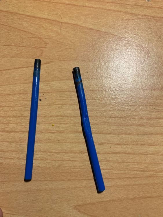

evadregnum Posté(e) Novembre 19, 2021 Partager Posté(e) Novembre 19, 2021 Bonjour, J'ai une Tenlog TLD-3pro depuis un an et je l'aime bien. Cependant, depuis quelques semaines elle a commencé à me faire de la sous extrusion sur la tête no 1 seulement. J'ai tout vérifié les ajustements, changé la buse et nettoyé complètement l'extrudeur. J'ai recalibré l'E-step/mm et tout est parfait. Comme le montre l'image, si je fais une impression en mode duplication (donc avec les mêmes réglages pour les 2 extrudeurs), l'extrudeur 2 fait une impression convenable alors que le no 1 me fait de la sous-extrusion à profusion. Quel serait mon problème ? Merci. Lien vers le commentaire Partager sur d’autres sites More sharing options...
methylene67 Posté(e) Novembre 19, 2021 Partager Posté(e) Novembre 19, 2021 As-tu changé le tube PTFE, ou du moins quand tu as nettoyé "complètement l'extrudeur" as-tu aperçu le tube PTFE ? @Motard Geek Pourrais-tu déplacer ce sujet qui n'a rien à faire dans cette partie dans le forum principal Tenlog. Merci d'avance . 1 Lien vers le commentaire Partager sur d’autres sites More sharing options...
evadregnum Posté(e) Novembre 19, 2021 Partager Posté(e) Novembre 19, 2021 Ouais j'ai posé la question aussi sur la page Facebook officielle de Tenlog et c'est ce qui est ressortie. Je n'avais pas pensé que dans le tube d'acier entre le corps de chauffe et le moteur il y avait un tube PTFE. Je regarde ça et je vous confirme si ça règle mon problème, mais j'avais remarqué aussi qu'il semblait se former un blocage tout en bas du tube juste avant le corps de chauffe. Alors j'imagine que le tube PTFE à l'intérieur doit être détruit à cet endroit. Merci ! PS: Désolé pour l'endroit du post, je cherchais un sujet en lien, plutôt que d'en créer un nouveau. Comme je voyais ça comme un défaut d'impression je l'ai mis ici... Voici selon toutes vraisemblance le coupable, merci encore : Lien vers le commentaire Partager sur d’autres sites More sharing options...
methylene67 Posté(e) Novembre 20, 2021 Partager Posté(e) Novembre 20, 2021 (modifié) @evadregnum Pour dire merci ou réagir à un message, tu peux cliquer sur l'icone "cœur gris" en bas à droite d'une réponse. A l'occasion afin d'éviter ces problèmes à l'avenir, prends un extrudeur full métal (bi-métal c'est encore mieux), c'est bien mieux. Moi j'ai ceux-là top qualité : https://fr.aliexpress.com/item/1005002797534007.html?spm=a2g0s.9042311.0.0.27426c37AvvMLH (version non lisse) Ou studiolab39 mais je suis moins fan de la version lisse : https://www.studiolab39.com/product-page/rupture-thermique-full-métal-pour-p1-ou-p2-2 En attendant le blackfriday ce ne sera guère plus cher sur Alixepress. La Tenlog est une très bonne machine, mais avec certains éléments perfectibles. Par ailleurs, toutes ces imprimantes/marques qui se vantent d'imprimer du PETG, en heatbreack bore et non full ou bi-métal, sont uen abberation. Car le PETG s'imprime à 240 °C +, et le tube PTFE d'origine ne supporte 240 °C que pendant peu de temps, avec un tube capricorne on peut augmenter la température à 250°C, mais pas plus. Que ce soit moi-même, @vap38, nous avons tous eu ce problème. Par contre il faut absolument prendre un heatbreack de qualité, et la température doit être augmenté de 5 à 10 °C : . Modifié (le) Novembre 20, 2021 par methylene67 1 1 Lien vers le commentaire Partager sur d’autres sites More sharing options...
