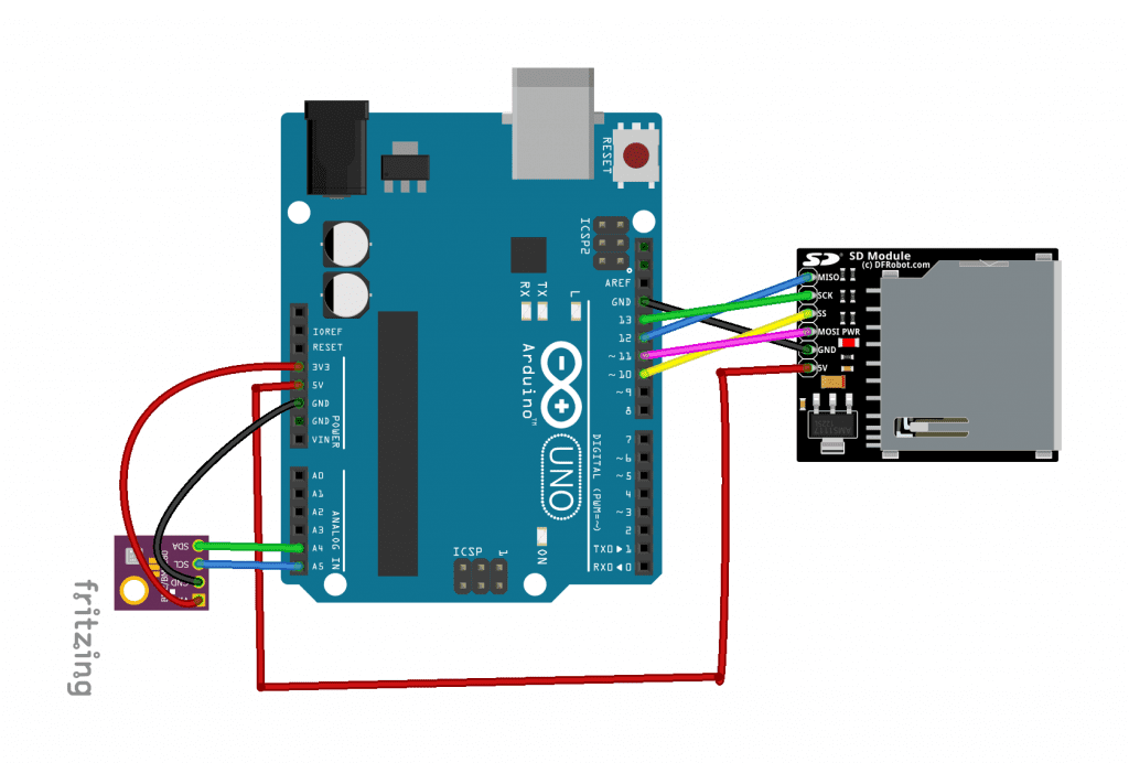

Guillaume3D Posté(e) Juin 10, 2021 Partager Posté(e) Juin 10, 2021 (modifié) Bonjour à tous, Dans le projet de faire une mini-fusée (reproduire celle-là: https://www.youtube.com/watch?v=c___8tI_Aj4&t=812s), je suis entrain de faire des recherches pour fabriquer un altimère. J'étais parti sur un capteur de préssion BMP280, un module de cart SD, et une Arduino Nano. Un de mes problème est de savoir si l'arduino aurait le temps de faire l'acquisition des données avec l'écriture ce celles-ci sur la carte SD en moins de 1s. On m'a conseillé d'utiliser un ESP8266 ou ESP32 car elles sont plus rapide (80MHz si je ne dis pas de bétises). Est-ce le cas ? De plus j'ai n'ai aucune expérience en domotique (je ne sais même pas si c'est le bon terme), j'ai récupéré le code pour l'arduino, mais je devrai faire des modifications pour l'adapter à l'ESP ? Voic le schéma: J'ai remarqué que je trouvais pas les pins "SCK" et "SS" sur l'ESP8266 et le pin "CS" sur l'ESP32, comment puis-je faire ? Merci à vous Modifié (le) Juin 10, 2021 par Guillaume3D Lien vers le commentaire Partager sur d’autres sites More sharing options...

fran6p Posté(e) Juin 11, 2021 Partager Posté(e) Juin 11, 2021 Salut @Guillaume3D Tu n'es pas dans les révisions du bac français ? C'est en anglais mais ça devrait répondre à ton questionnement : https://randomnerdtutorials.com/esp32-bme280-arduino-ide-pressure-temperature-humidity/ pour le module SD : https://randomnerdtutorials.com/esp32-microsd-card-arduino/ Les autres articles du site «randomnerdtutorials» sont également intéressants. 1 Lien vers le commentaire Partager sur d’autres sites More sharing options...
Guillaume3D Posté(e) Juin 11, 2021 Auteur Partager Posté(e) Juin 11, 2021 il y a 6 minutes, fran6p a dit : Tu n'es pas dans les révisions du bac français ? C'est en anglais mais ça devrait répondre à ton questionnement : https://randomnerdtutorials.com/esp32-bme280-arduino-ide-pressure-temperature-humidity/ pour le module SD : https://randomnerdtutorials.com/esp32-microsd-card-arduino/ Les autres articles du site «randomnerdtutorials» sont également intéressants. Boarf, le français je le parle déjà Merci pour les liens, ils me semblent vraiment bien ! Il ne me reste plus qu'à savoir si je pars sur un ESP8266 ou un ESP32, selon toi lequel est le plus adapté ? Lien vers le commentaire Partager sur d’autres sites More sharing options...
fran6p Posté(e) Juin 11, 2021 Partager Posté(e) Juin 11, 2021 (modifié) ESP32 sans aucun regret Le second lien à la fin combine le module barométrique avec le module SD avec en plus possibilité de créer un mini serveur http Profite du soleil, du mini déconfinement et de la vie en général tout en continuant de t'intéresser à la technologie en général (j'ai vu sur un autre sujet que tu envisageais à nouveau une CNC. Je ne serai pas de grands conseils dans ce domaine mais @Jean-Claude Garnier est toujours présent (de temps en temps) au cas où / kazou / occase houx). Modifié (le) Juin 11, 2021 par fran6p 1 Lien vers le commentaire Partager sur d’autres sites More sharing options...
jmarie3D Posté(e) Juin 11, 2021 Partager Posté(e) Juin 11, 2021 Pourquoi ne pas regarder du côté du Raspberry Pi Pico ? Beaucoup plus rapide que l'Arduino Nano avec, à peu près, le même encombrement (ça compte pour ce que tu veux faire). Lien vers le commentaire Partager sur d’autres sites More sharing options...
Guillaume3D Posté(e) Juin 11, 2021 Auteur Partager Posté(e) Juin 11, 2021 il y a 14 minutes, fran6p a dit : Le second lien à la fin combine le module barométrique avec le module SD avec en plus possibilité de créer un mini serveur http Profite du soleil, du mini déconfinement et de la vie en général tout en continuant de t'intéresser à la technologie en général (j'ai vu sur un autre sujet que tu envisageais à nouveau une CNC. Je ne serai pas de grands conseils dans ce domaine mais @Jean-Claude Garnier est toujours présent (de temps en temps) au cas où / kazou / occase houx). Déjà que je comprends pas grand chose, on va éviter de faire un mini serveur http pour l'instant Merci, j'ai fais une longue pause, j'étais plus en ce moment sur les sentiers de 14-18 à quelques kilomètres de chez moi il y a 12 minutes, jmarie3D a dit : Pourquoi ne pas regarder du côté du Raspberry Pi Pico ? Beaucoup plus rapide que l'Arduino Nano avec, à peu près, le même encombrement (ça compte pour ce que tu veux faire). Je viens de regarder et de comparer avec l'ESP32, et en plus d'être moins puissante que l'ESP, elle est plus difficile d'accès en France, et à partir de 15euros sur l'amazone (contre 7euros sur Ebay, pour la recevoir en quelques jours), donc je crois comme @fran6p que l'ESP32 est le meilleur choix ! (mais merci pour la découverte ) Lien vers le commentaire Partager sur d’autres sites More sharing options...
