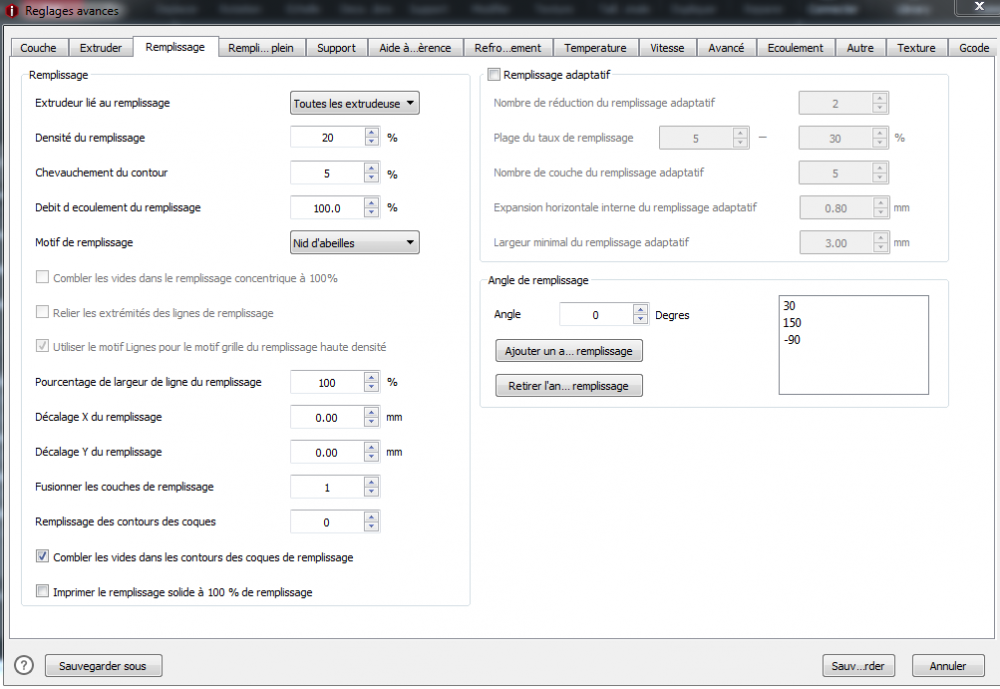

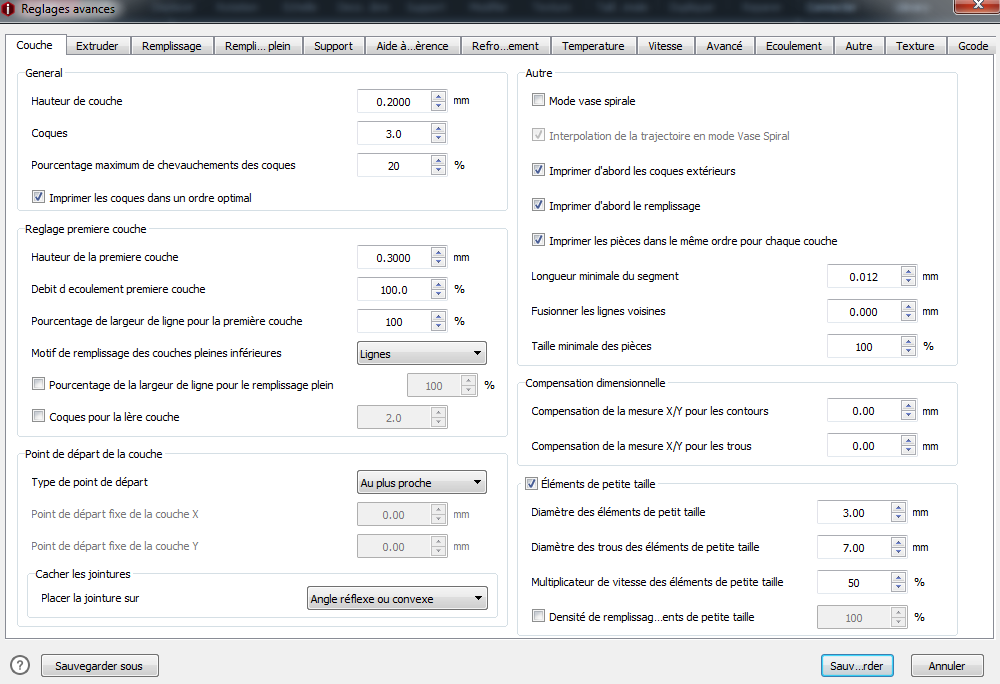

Ascheriit Posté(e) Juin 19, 2021 Auteur Partager Posté(e) Juin 19, 2021 (modifié) Bonjour les amis, J'avance dans mes réglages, j'ai maintenant moins de stringing. Par contre j'ai voulu imprimer 2 demi-coques, l'impression à bien commencé mais à certains layers j'ai des défauts sur ce qui semble être la fin du contour. J'ai pensé que ça pouvais être lié au paramètre de "cabotage" dans Ideamaker (qui est à 0,12mm chez moi) mais ça l'aurait fait partout... Quelqu'un a-t-il une idée ? Modifié (le) Juin 19, 2021 par Ascheriit Lien vers le commentaire Partager sur d’autres sites More sharing options...
vap38 Posté(e) Juin 19, 2021 Partager Posté(e) Juin 19, 2021 (modifié) Il faut mettre au minimum 4 parois et diminuer la vitesse d'impression le remplissage nid d'abeille la densité est trop faible... résolution à 0.20 çà doit passer Modifié (le) Juin 19, 2021 par vap38 1 Lien vers le commentaire Partager sur d’autres sites More sharing options...
