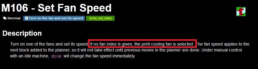

taratata Posté(e) Juin 19, 2021 Auteur Partager Posté(e) Juin 19, 2021 (modifié) Merci remibora, pour l'info de la version du firmware. je suis passé sur la version 2.0.9. Le ventilateur heatbreak est sur #define E0_AUTO_FAN_PIN P2_04 #define EXTRUDER_AUTO_FAN_TEMPERATURE 50 puis, simplement branché le ventilateur dédié au refroidissement du filament en sortie de buse sur la borne FAN (FAN_CNC) pin 2.3. le ventilo est dispo via Repeiter-host ou par les commandes M106 P1 S50 M107 P1 En branchant le ventilo sur le bornier 12/24v à gauche du bornier dédié au moteur X, le ventilo tourne mais pas d'accés au commandes GCODE M107 ou M106. quel solution s'il vous plaît? merci de votre temps Modifié (le) Juin 19, 2021 par taratata Lien vers le commentaire Partager sur d’autres sites More sharing options...
fran6p Posté(e) Juin 19, 2021 Partager Posté(e) Juin 19, 2021 @taratata M106 sans indiquer quel ventilateur tu souhaites actionner déclenche celui de refroidissement du filament, c'est clairement précisé : Idem pour M107 Lien vers le commentaire Partager sur d’autres sites More sharing options...
