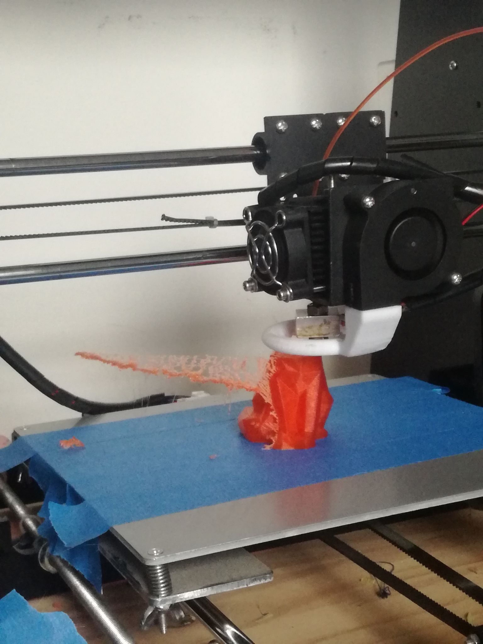

Bonjour ! Je suis nouveau dans le monde de l'imprimante 3d et j'ai un petit problème.
Pendant mes impression, ma buse vas en haut a gauche de mon plateau ce qui a pour effet de crée des résidus qui se colle à mon impression.
Je suis sur Cura et je ne trouve pas de paramètre pouvant expliquer cela.
Merci de vos réponse.

Mon imprimante est l'anet a8.
voici ce quelle me fait

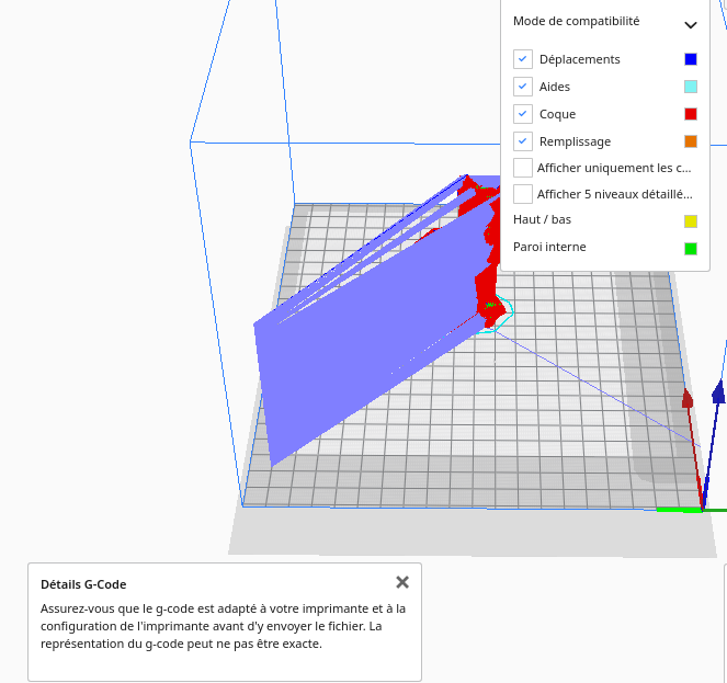

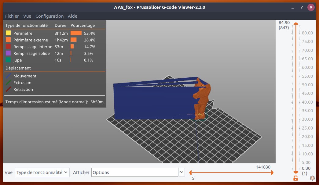

Il y a bien un truc louche dans le .gcode (une prévisualisation avec les déplacements visible le démontre ... ma boule de cristal était donc complètement a coté ... mes excuses pour elle ... 🙂 )
Il va nous falloir un export HTML de tes paramétrés (que tu a utilisé pour généré se fichier.) cura
Edit : bien que tu semble avoir un script de post traitement
cf
;POSTPROCESSED
en debut du fichier .gcode
a chaque couche tu a un
;TIME_ELAPSED:195.669091
;TimeLapse Begin
G1 F9000 X0 Y190 ;Park print head
M400 ;Wait for moves to finish
M240 ;Snap Photo
G4 P700 ;Wait for camera
G0 X110.907 Y138.071; Restore position
;LAYER:1
Il faut cliquer sur image.png.1dfd26f367fb52cc04087b1db26807cd.png et le supprimer ... puis retrancher et pendre le temps de visualiser l’aperçu avec de visible les déplacements....

Ha oui encore mes excuses, comme il s'agit d'un post traitement cela n'est pas visible dans l'aprécu après découpage.
Il faut enregistrer le fichier et glisser/déposer sous cura ce fichier .gcode pour le "re-"charger et regarder l'aperçu de ce fichier.
il y a 5 minutes, PPAC a dit :
Bah en tout cas, je te remercie énormément car mtn ca fonctionne !!
