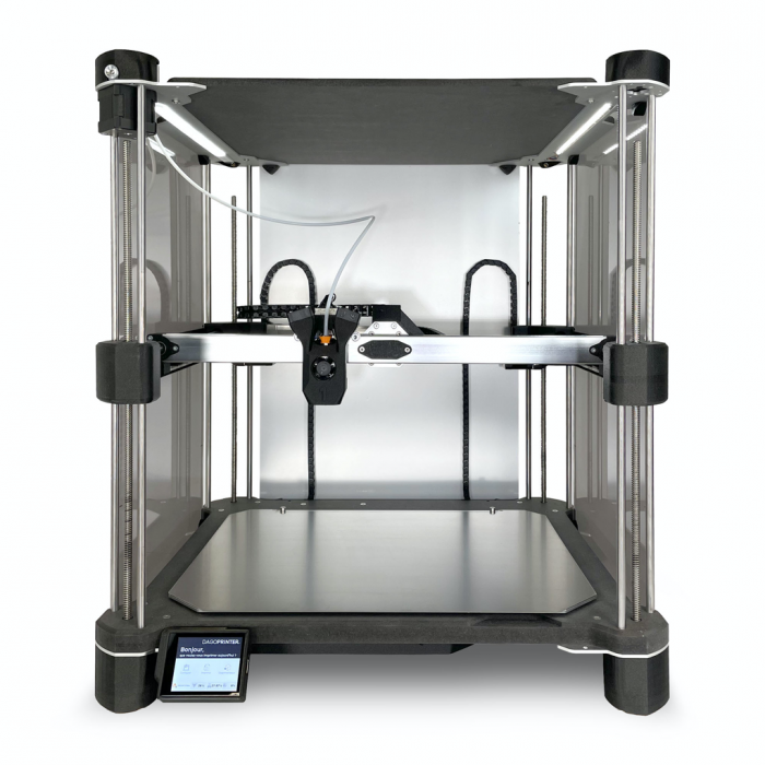

4200€ ?
pas un rail prismatique, un Z sur 4 points avec un seul moteur pour 4 vis...
un XY mobile qui est trÚs loin de la rigidité de celui d'une voron par exemple.
Non, bien tenté les mecs, mais il faut virer les 10 mauvais qui écrivent les ùneries marketing, et embaucher des gens au bureau d'étude.
Franchement on dirait un truc d'amateur.
A 4200 balles il devrait y avoir du au moins du closed-loop, de l'enceinte chauffée et du prismatique partout...
C'est lamentable, franchement... J'en pense pas moins...

Je ne vois pas des professionnels faire confiance Ă  une marque sans expĂ©rience dans le domaine pro et qui risque de disparaitre Ă  tous moments. De plus une machine Pro se doit de pouvoir passer tous types de filament et c'est loin d'ĂȘtre ce qui est prĂ©vu.
Dagoma est depuis un certain temps au bord du gouffre, j'ai l'impression qu'ils vont faire un grand pas en avant.
Je vois pas ou sont les 4000â‚ŹÂ đŸ€”.
En mĂȘme temps, une buse acier de rechange coute 350€ et les plateaux entre 99 et 129â‚ŹÂ đŸ€Ł.

Pour ce prix vous avez une bĂ©cane mono tĂȘte, sans direct drive, sans enceinte fermĂ©e. Je n’ai pas vu de support bobine ni de dĂ©tecteur de fin de bobine (ils sont peut-ĂȘtre cachĂ©s)
il y a un point que l’on pourrait penser positif, pour une imprimante ayant un volume utile de 43 x 32 x 36 , elle ne pĂšse que  15 kg (moins de la moitiĂ© des autres marques) j’ai quelques craintes sur la rigiditĂ© de la bestiole.
Tout cela ne me donne pas envie d’aller la voir pour une dĂ©mo.
