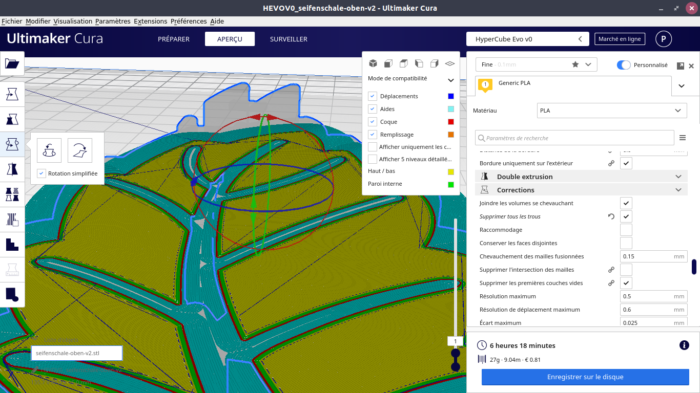

J'ai imprimé un porte savon d'après le modèle de..... ci-dessous    Pla silk giantarm copper et Sunlu PLA+ pour le noir.
 https://www.prusaprinters.org/prints/55704-seifenschale-seifen-unterlage-soap-dish
Comme vous pouvez le voir sur l'image jointe, impression côté feuille à plat sur plaque, verre 3 v2, on voit le design des pieds sur la première surface de la plaque copper, le long de la nervure centrale.
Question : y-a-t 'il un réglage Cura pour éviter cela ou est-ce un Pb de conception 3D avec pieds traversant ?
Sur les photos du site Prusa prints indiqué ci-dessus, le Pb n'apparaît pas. ?
Si vous pouvez me faire part de vos réflexions sur le sujet !!!
Merci par avance

J'ai fait des essais de tranchage avec Cura 4.9.0
Dans la section "Corrections", l'option "Supprimer tous les trous" semble (pour ce model) corriger le problème.
Mais, attention de le décocher pour d'autre model sinon tu aura des trous en moins ... et là le défaut viens du model 3D ...

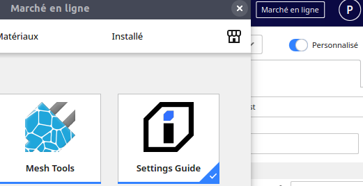

Pour comprendre l'impacte des paramétrés de Cura, je te conseil d'installer le plugin/extension "Settings Guide" (les textes sont traduit en fr. malgré le nom du plugin en anglais) depuis le "marché en ligne" sous cura ! (il te faudra créer un compte Ultimaker ...)

J'ai appliqué tes remarques ci-dessus sur CURA, supprimer tous les trous.  D'après la Modélisation GCODE sur CURA le problème est corrigé.
Merci pour ton aide. je lancerais une impression ce soir.
