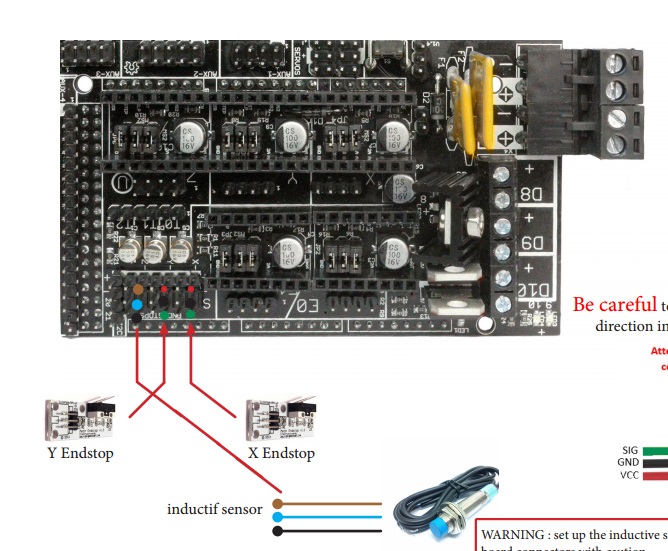

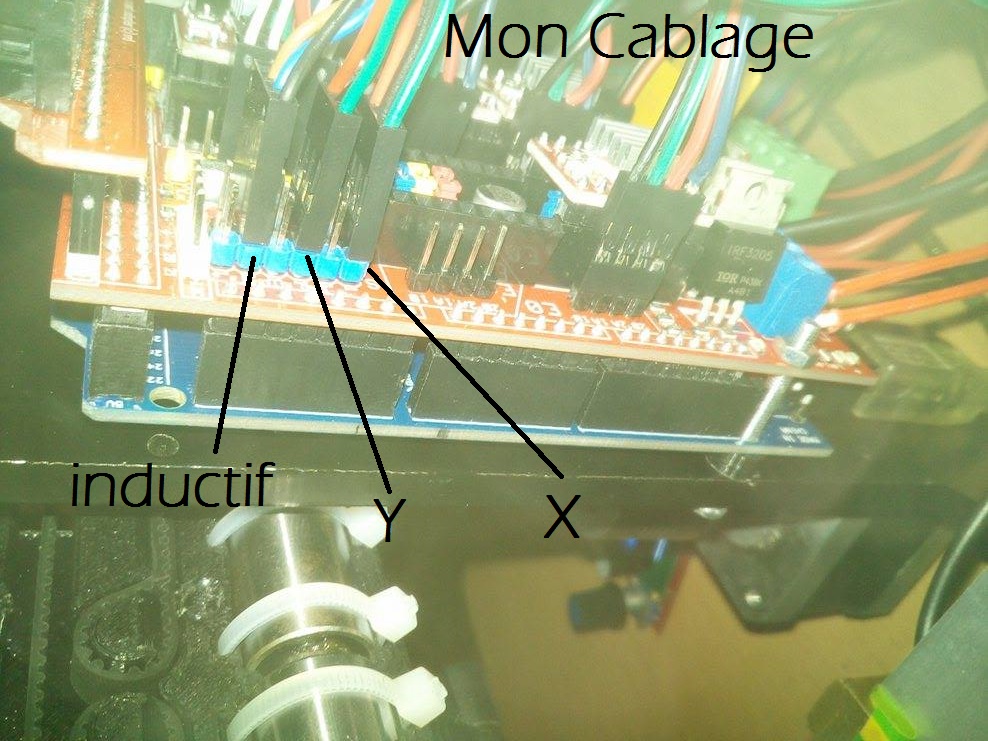

gogogadjet17 Posté(e) Juillet 14, 2016 Auteur Posté(e) Juillet 14, 2016 Je toruve vraiment le problème curieux, J'ai changé le cable, le capteur, rien n'y fait. Donc peut-être que cela vient de mon cablage ? Je vous mets en photo la notice (peu claire sur ce point, les schemas sont entre deux rangées de broches), et une photo de mon cablage. Est-ce que j'ai bien fait celui-ci ? Merci beaucoup à ceux qui tentent de m'aider
Morpheus Posté(e) Juillet 14, 2016 Posté(e) Juillet 14, 2016 Hummmmm, ton câblage est bon, ta figuration marlin aussi, je réfléchi !!!!!
legired Posté(e) Juillet 14, 2016 Posté(e) Juillet 14, 2016 Euh, perso j'ai le kit emotion tech (que j'ai modifier par la suite) le capteur n'est pas du tous la https://data.emotion-tech.com/highlights_fr/Prusa_i3_Rework_rev1.5 - Notice assemblage.pdf page 77
Patdemille Posté(e) Juillet 14, 2016 Posté(e) Juillet 14, 2016 Il y a 1 heure, legired a dit : Euh, perso j'ai le kit emotion tech (que j'ai modifier par la suite) le capteur n'est pas du tous la https://data.emotion-tech.com/highlights_fr/Prusa_i3_Rework_rev1.5 - Notice assemblage.pdf page 77 oui y'as pas une carte spécial pour l'inductif ? Mais bon si il as un prob en Y ... essaye peut être de débranché le z et test le Y sans le capteur inductif ....
gogogadjet17 Posté(e) Juillet 15, 2016 Auteur Posté(e) Juillet 15, 2016 Il y a 11 heures, legired a dit : Euh, perso j'ai le kit emotion tech (que j'ai modifier par la suite) le capteur n'est pas du tous la https://data.emotion-tech.com/highlights_fr/Prusa_i3_Rework_rev1.5 - Notice assemblage.pdf page 77 BIZARRE en effet ! Je n'ai aucune carte et ne me suis même pas posé la question car voila la notice fournie par mon vendeur : http://pobo.lt/3Dinstructions/Prusa_i3_Rework_rev1.5 - Assembly instructions.pdf page 73

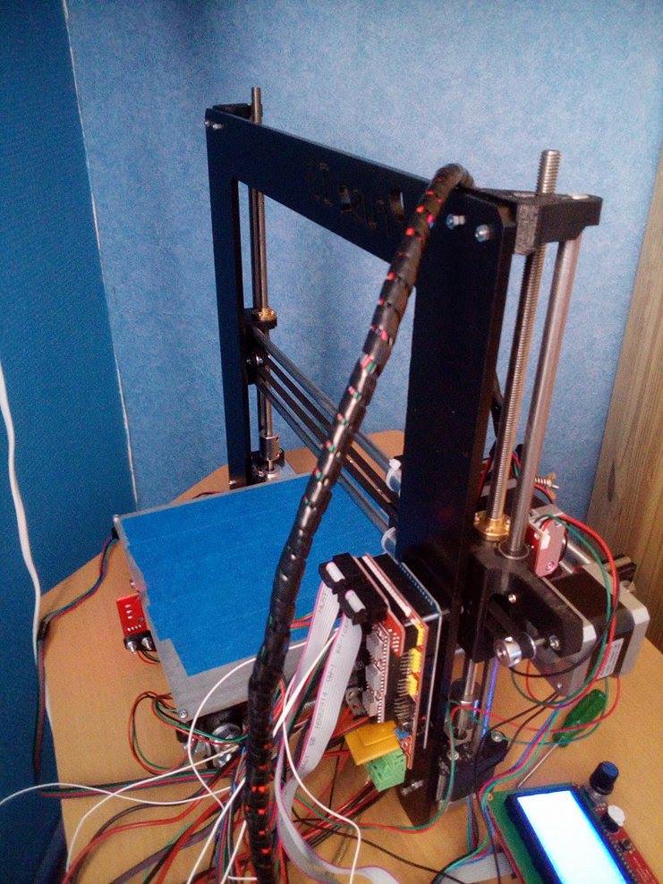

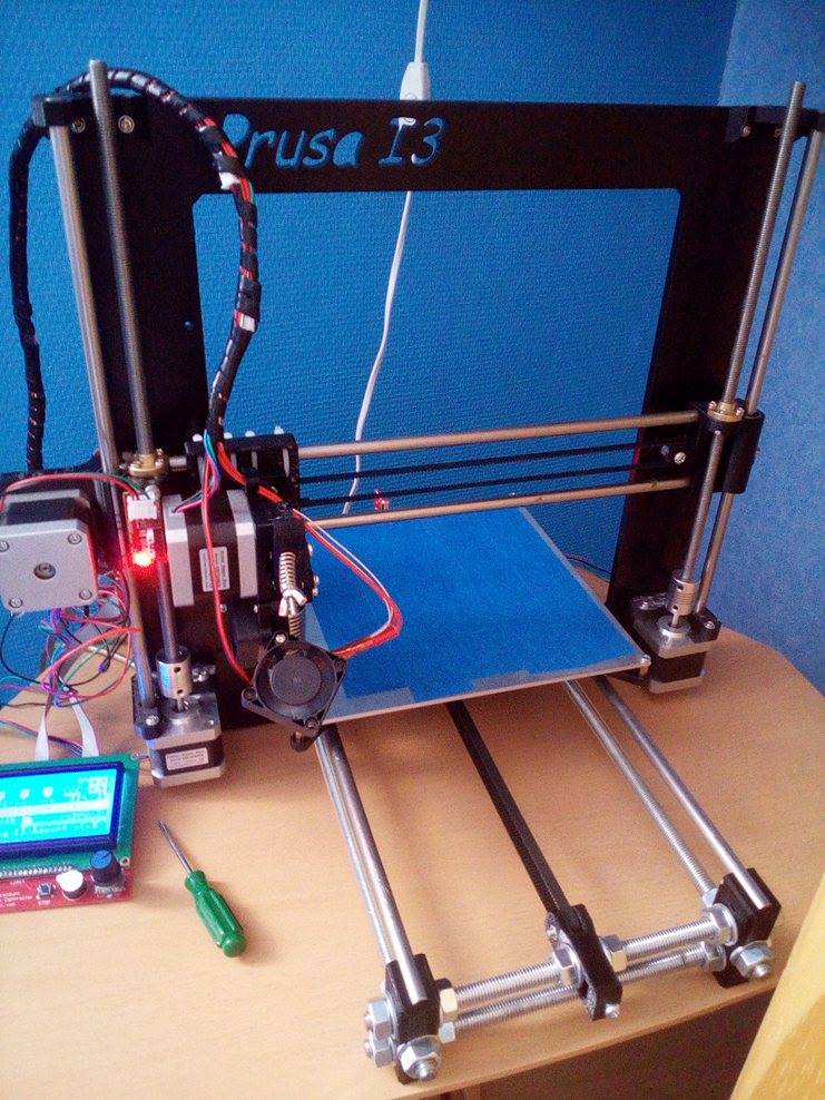

gogogadjet17 Posté(e) Juillet 15, 2016 Auteur Posté(e) Juillet 15, 2016 (modifié) Il y a 12 heures, philippem a dit : fait une photo de ta machine complète. Modifié (le) Juillet 15, 2016 par gogogadjet17
Patdemille Posté(e) Juillet 15, 2016 Posté(e) Juillet 15, 2016 Il y a 12 heures, gogogadjet17 a dit : Je vous mets en photo la notice (peu claire sur ce point, les schemas sont entre deux rangées de broches), et une photo de mon cablage. Est-ce que j'ai bien fait celui-ci ? Il te manque la carte pour le capteur inductif, appel Emotion Tech. Ils sont super compétent et à l" écoute, donc demande-leur et expose leur ton problème. Ils répondent toujours au tél. et le service SAV est super rapide. Ce schéma tu l'as eu où ? C’est eux qui te l'on donné???
gogogadjet17 Posté(e) Juillet 15, 2016 Auteur Posté(e) Juillet 15, 2016 il y a une heure, Patdemille a dit : Il te manque la carte pour le capteur inductif, appel Emotion Tech. Ils sont super compétent et à l" écoute, donc demande-leur et expose leur ton problème. Ils répondent toujours au tél. et le service SAV est super rapide. Ce schéma tu l'as eu où ? C’est eux qui te l'on donné??? J'ai pas acheté mon kit chez eux Je l'ai acheté à un vendeur lituanien, qui m'a fourni la notice de chez emotionTech, mais peut etre une autre version, et il me confirme que mon cablage est bon, alors je ne sais pas ou donner de la tete. Voila la notice que le vendeur m'a fourni: http://pobo.lt/3Dinstructions/Prusa_i3_Rework_rev1.5 - Assembly instructions.pdf Alors je peux tenter de les contacter, mais comme le kit ne vient pas de chez eux, cela est un peu gênant. A part si je leur promets de leur passer une commande de filament s'ils m'aident à résoudre mon soucis
