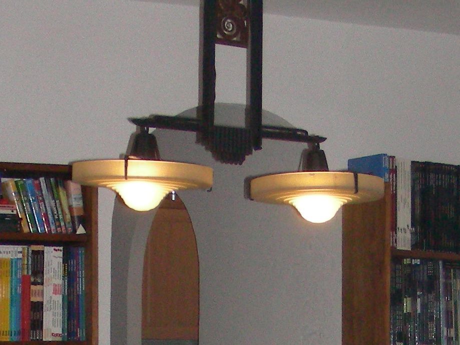

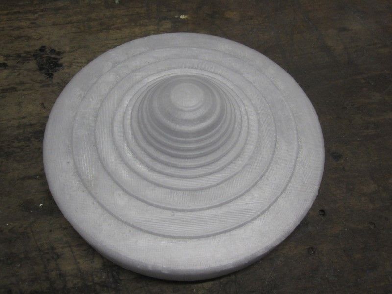

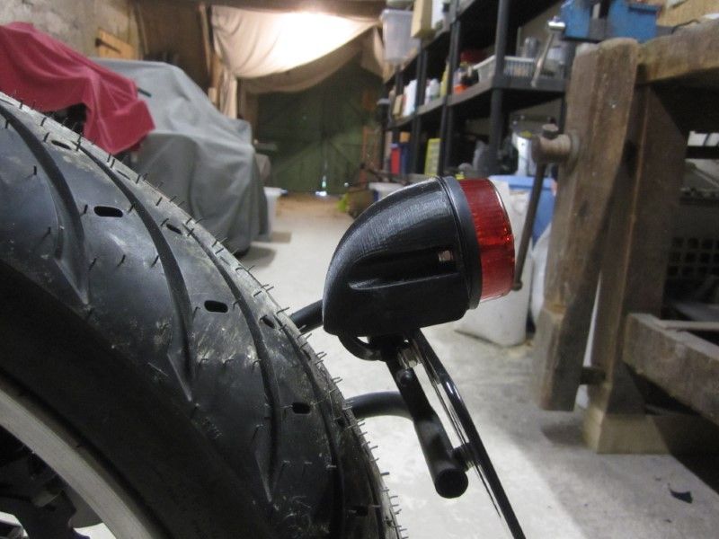

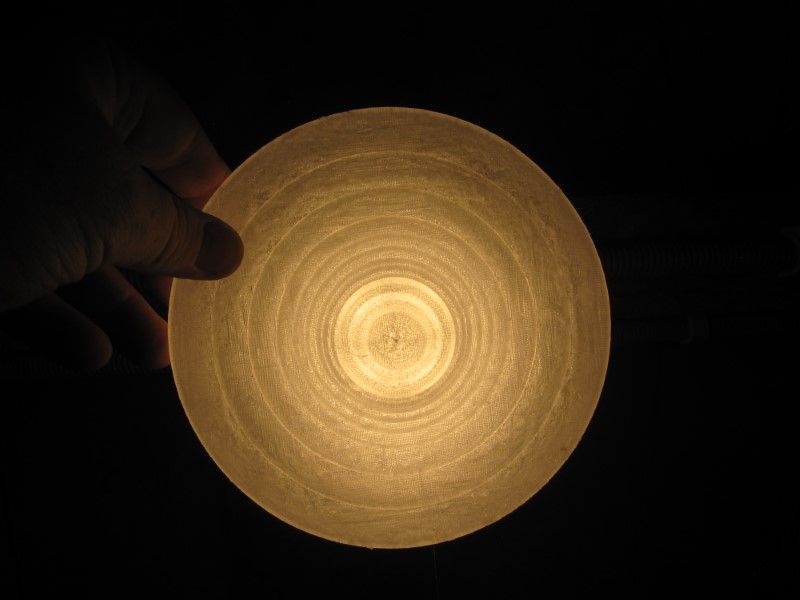

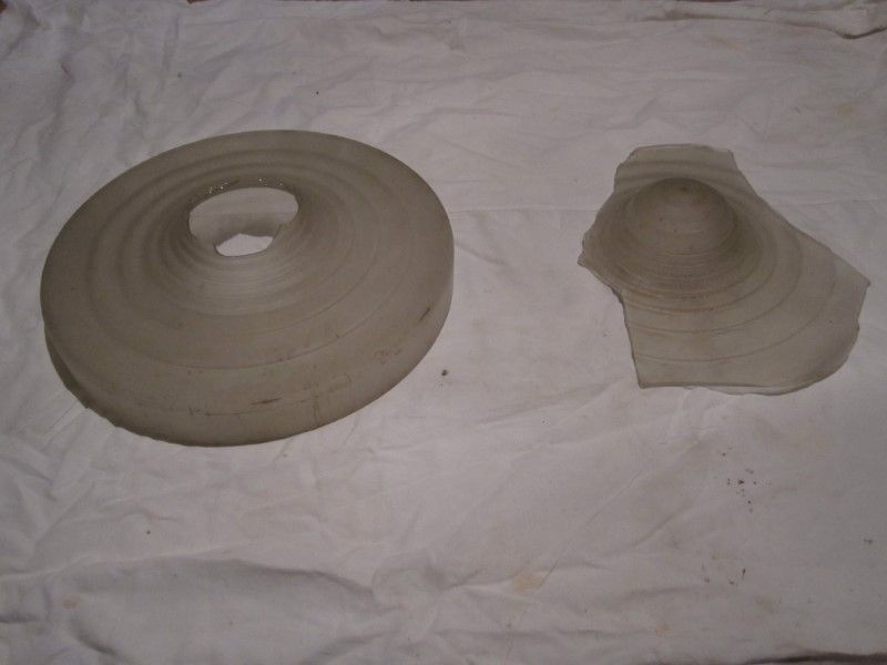

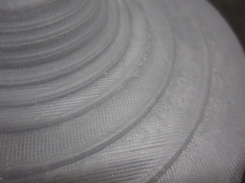

voucht Posté(e) Juin 26, 2021 Partager Posté(e) Juin 26, 2021 Bonjour à tous, C'est mon premier post ici donc soyez indulgents ! De plus je suis novice dans l'impression 3D. Je vais essayer de la faire courte. J'ai un magnifique lustre Art Déco dont les vasques sont malheureusement cassées. J'ai donc modélisé la vasque afin de l'imprimer en 3D. J'ai une Creality CR10-V2. Mon pan est d'utiliser un PET translucide et de passer dessus une bombe "verre givré" pour retrouver le look dépoli du verre pressé d'origine. J'ai acheté ce matériau, et j'ai eu de très bons résultats avec ce matériau en noir pour des pièces que j'ai imprimées pour une moto que je remonte en Café Racer. Comme ce matériau est assez cher, j'ai commence par imprimer une vasque de la lampe à l'échelle 1/2. Elle doit faire 30cm de diamètre normalement, j'en ai imprimé une de 15cm de diamètre, d'abord en PLA, puis avec ce PET translucide de BASF. Que l'on voit des stries sur un impression 3D, c'est normal, et même pour cet objet je pourrai m'en accommoder. Mais Ce qui m'embête dans le résultat, ce sont les stries qui sont en lignes droites, ce qui fait quand même assez moche. En effet, le trajet de la buse est toujours en ligne droite. Pourtant, pour faire le premier contour de la pièce, l'imprimante fait bien un cercle parfait. Elle sait donc faire. Comme des stries en cercles concentriques seraient esthétiquement bien meilleures que des stries droites, y-a-t-il un moyen, avec Cura ou un autre slicer, de demander à l'imprimante d'imprimer l'objet selon des cercles et non selon des lignes droites ? Merci ! Lien vers le commentaire Partager sur d’autres sites More sharing options...
Duncan4031 Posté(e) Juin 26, 2021 Partager Posté(e) Juin 26, 2021 (modifié) Bonjour, Dans Cura regarde à Remplissage>Motif de remplissage>Concentrique En jouant sur la densité du remplissage. Tu regardes dans Aperçu si ça colle plus à ce que tu cherches à obtenir Modifié (le) Juin 26, 2021 par Duncan4031 1 Lien vers le commentaire Partager sur d’autres sites More sharing options...
voucht Posté(e) Juin 29, 2021 Auteur Partager Posté(e) Juin 29, 2021 Merci beaucoup pour ta réponse, Par acquis de conscience, j'ai essayé, mais comme je m'y attendais ça ne change pas l'aspect extérieur de la pièce : seul le chemin du remplissage est concentrique. La couche extérieur, elle, est toujours imprimée en lignes droites, et la pièce que j'ai imprimée ne présente aucune différence d'aspect par rapport au premier modèle dont j'ai publié les photos. Merci quand même, ça valait le coup d'essayer Il faut que je trouve un slicer qui me permet de paramétrer la forme du chemin d'impression. Quelqu'un a-t-il une idée SVP ? Merci. Lien vers le commentaire Partager sur d’autres sites More sharing options...

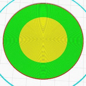

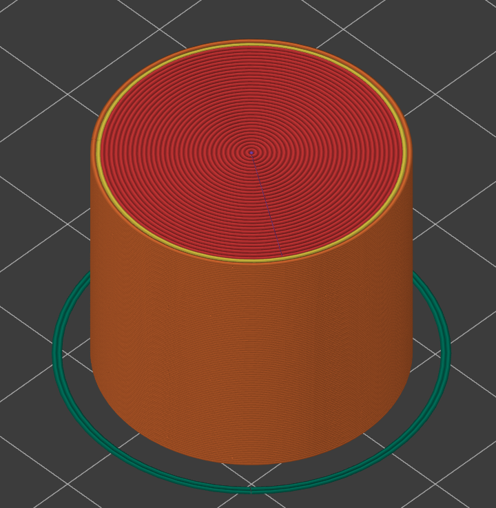

Kachidoki Posté(e) Juin 29, 2021 Partager Posté(e) Juin 29, 2021 Salut, C'est bien du côté du concentrique qu'il faut chercher, mais pas pour l'infill, mais le top / bottom fill pattern. PrusaSlicer sait faire ça, mais je pense que tous les slicers ont au moins cette possibilité : Lien vers le commentaire Partager sur d’autres sites More sharing options...

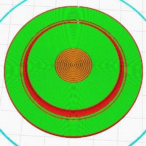

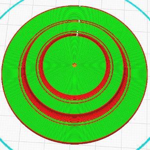

trotro Posté(e) Juin 29, 2021 Partager Posté(e) Juin 29, 2021 Bonjour, Dans Cura, tu peux : - augmenter le nombre de lignes de parois (30 dans les images exemple ci-jointes), - dans Haut/Bas, choisir un motif dessus/dessous concentrique, - idem dans remplissage avec le taux idoine. Lien vers le commentaire Partager sur d’autres sites More sharing options...
