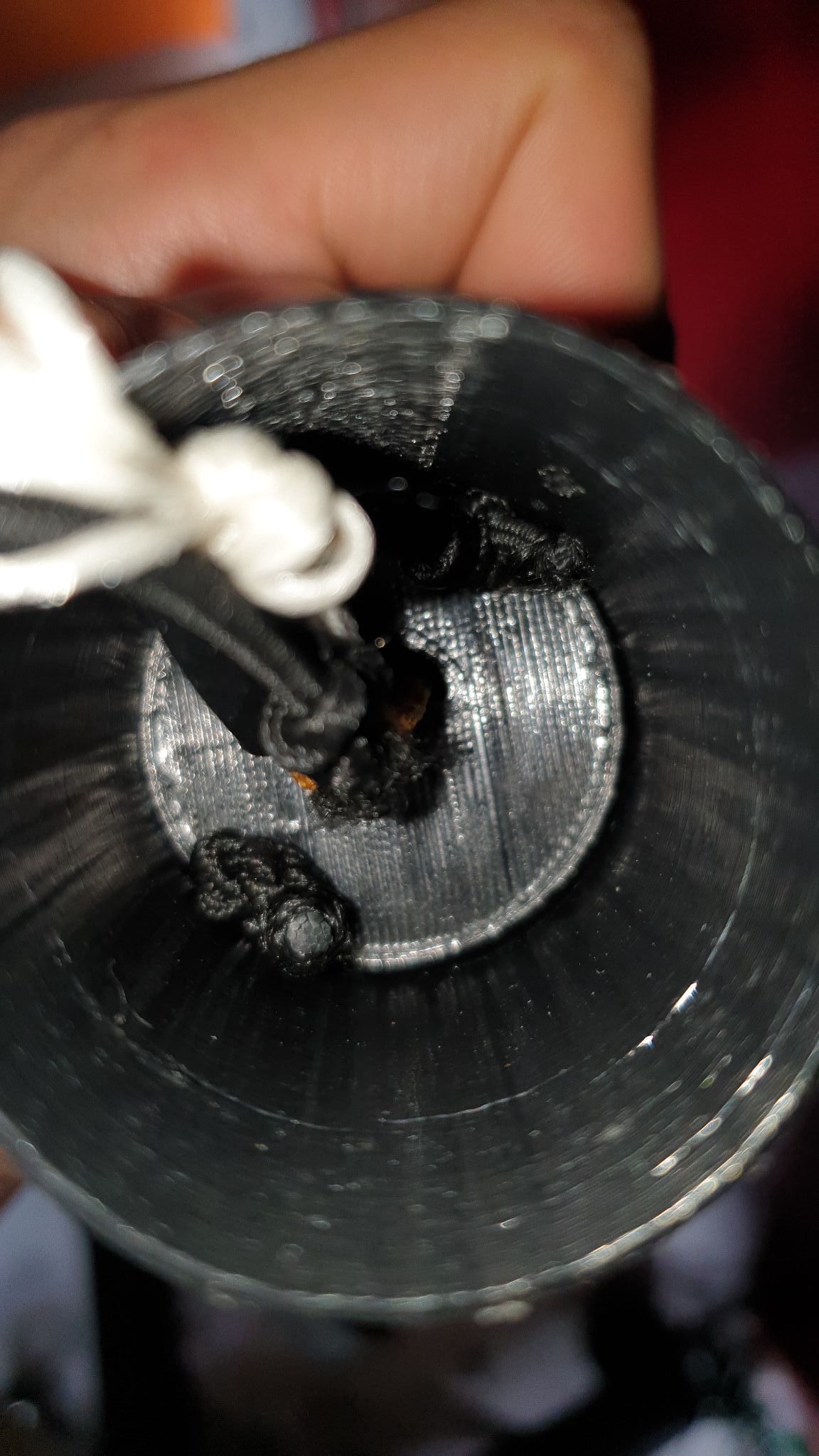

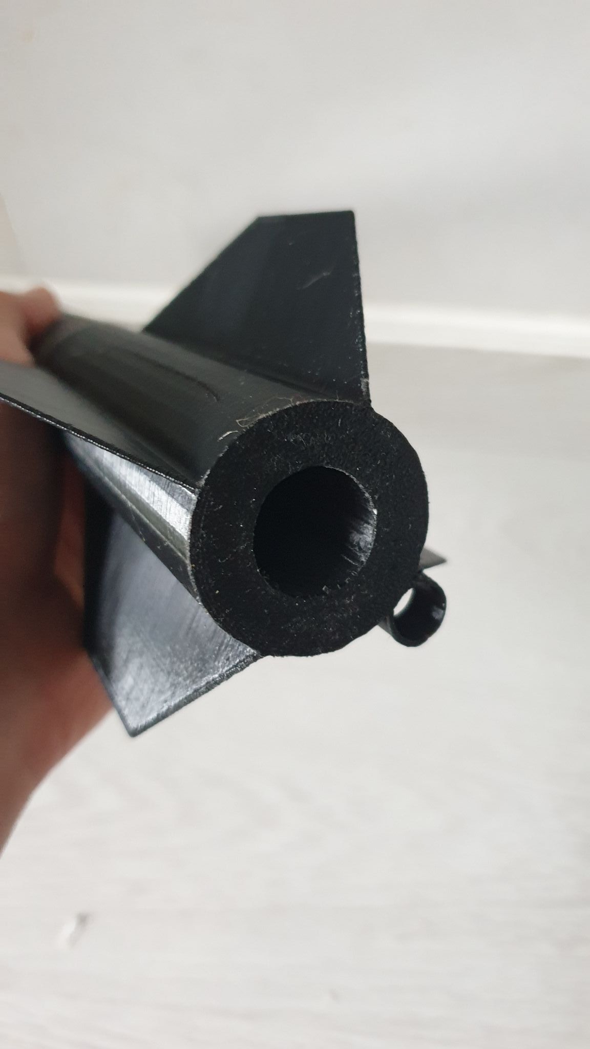

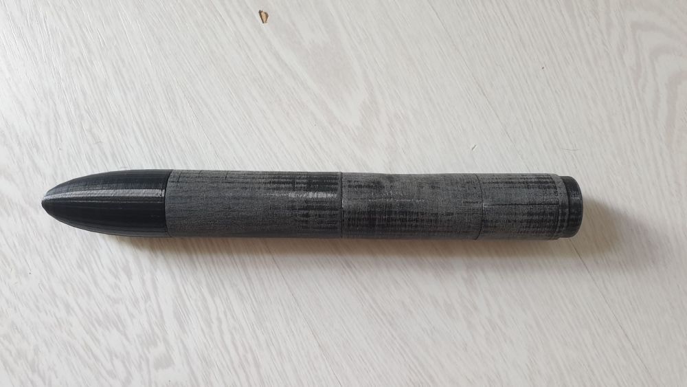

J'ai modifié les pièces (que je mettrais soit sur drive soit sur Thingiverse suivant si l'auteur m'autorise) afin que celles-ci soient toutes solidaires par un cordon pour que si jamais les pièces de la fusée se déboitent en vol (avec attache de la coiffe, contrairement aux fichiers originaux) elle restent solidaire.
Voici quelques photos, il me manque juste à imprimer la base avec les ailettes:

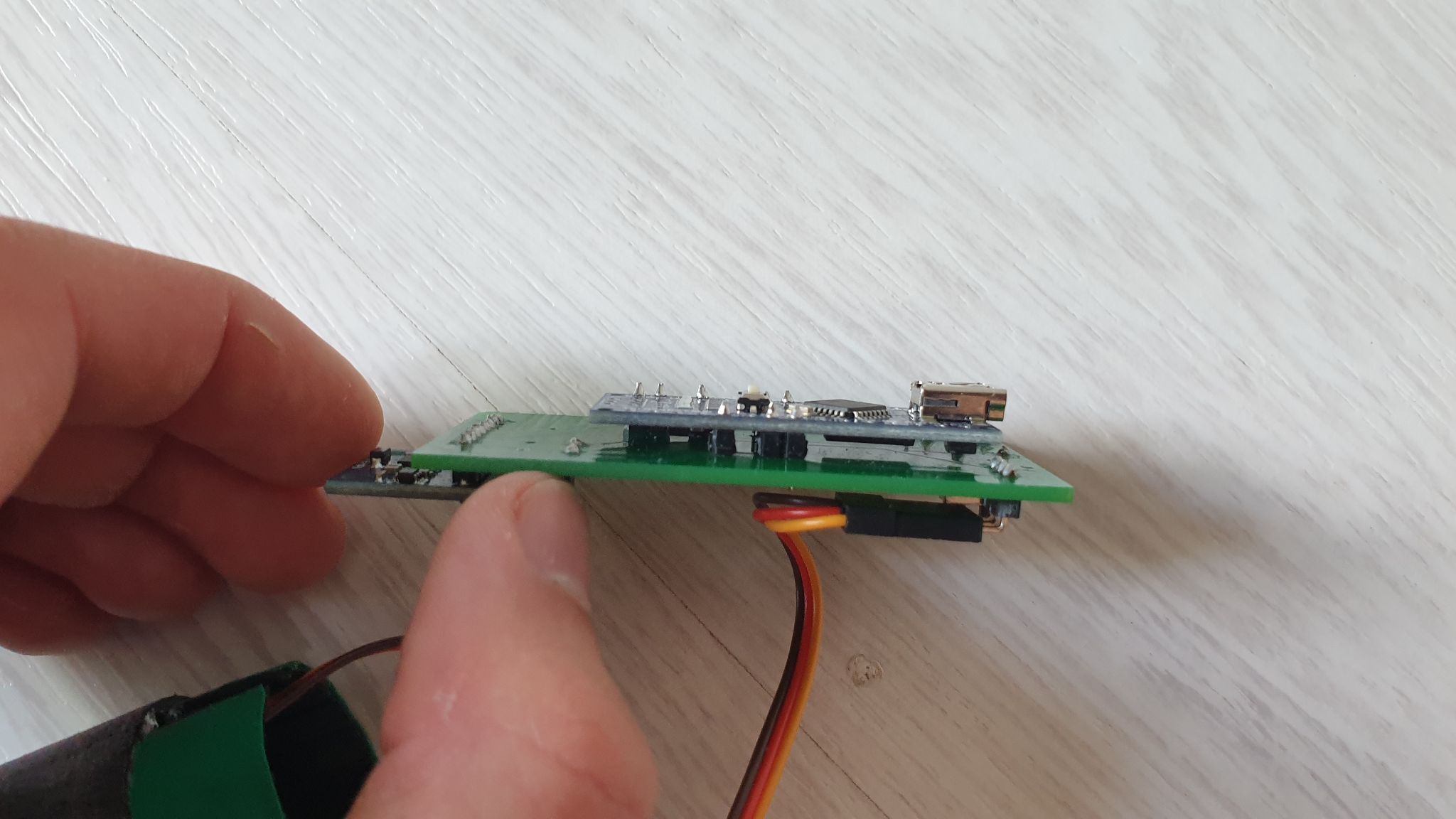

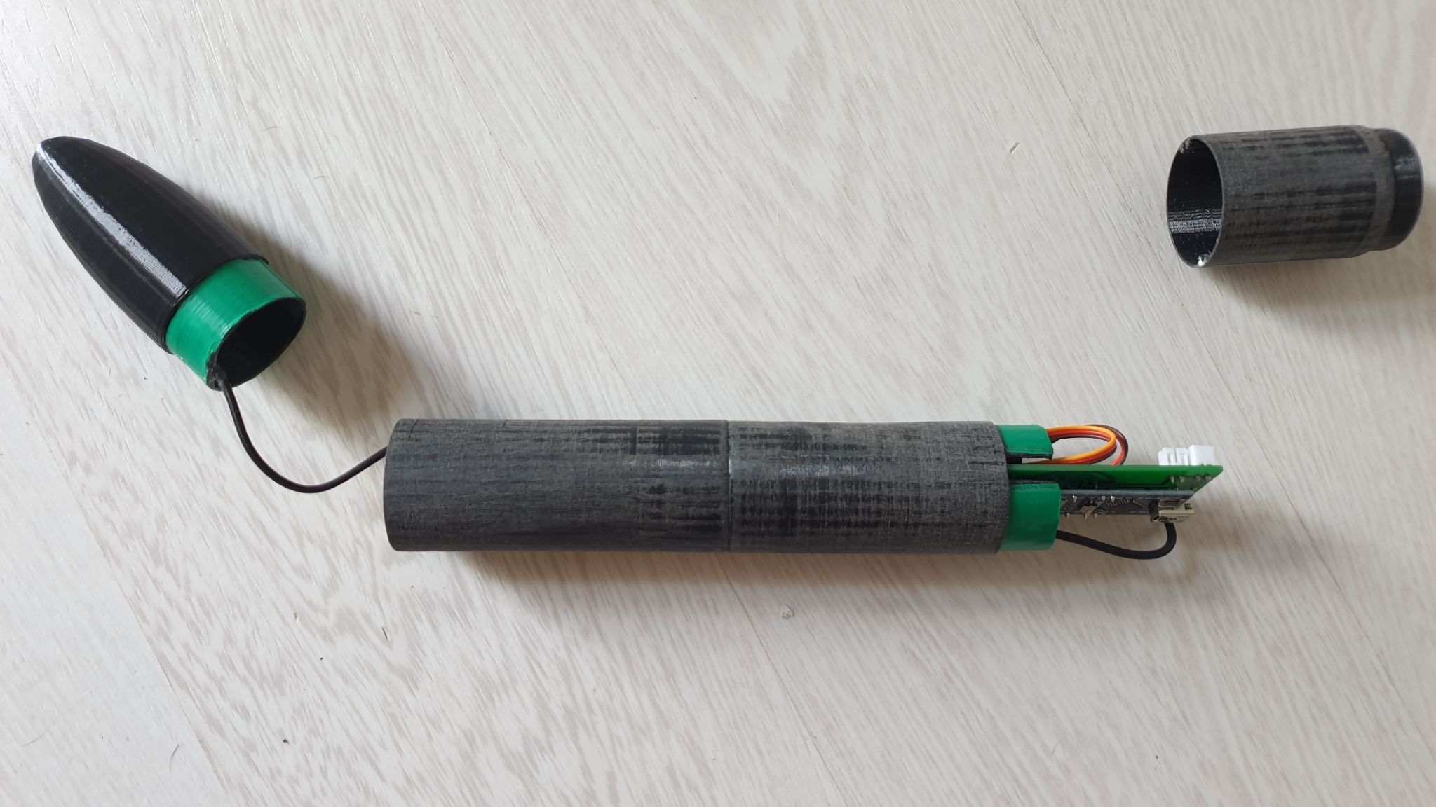

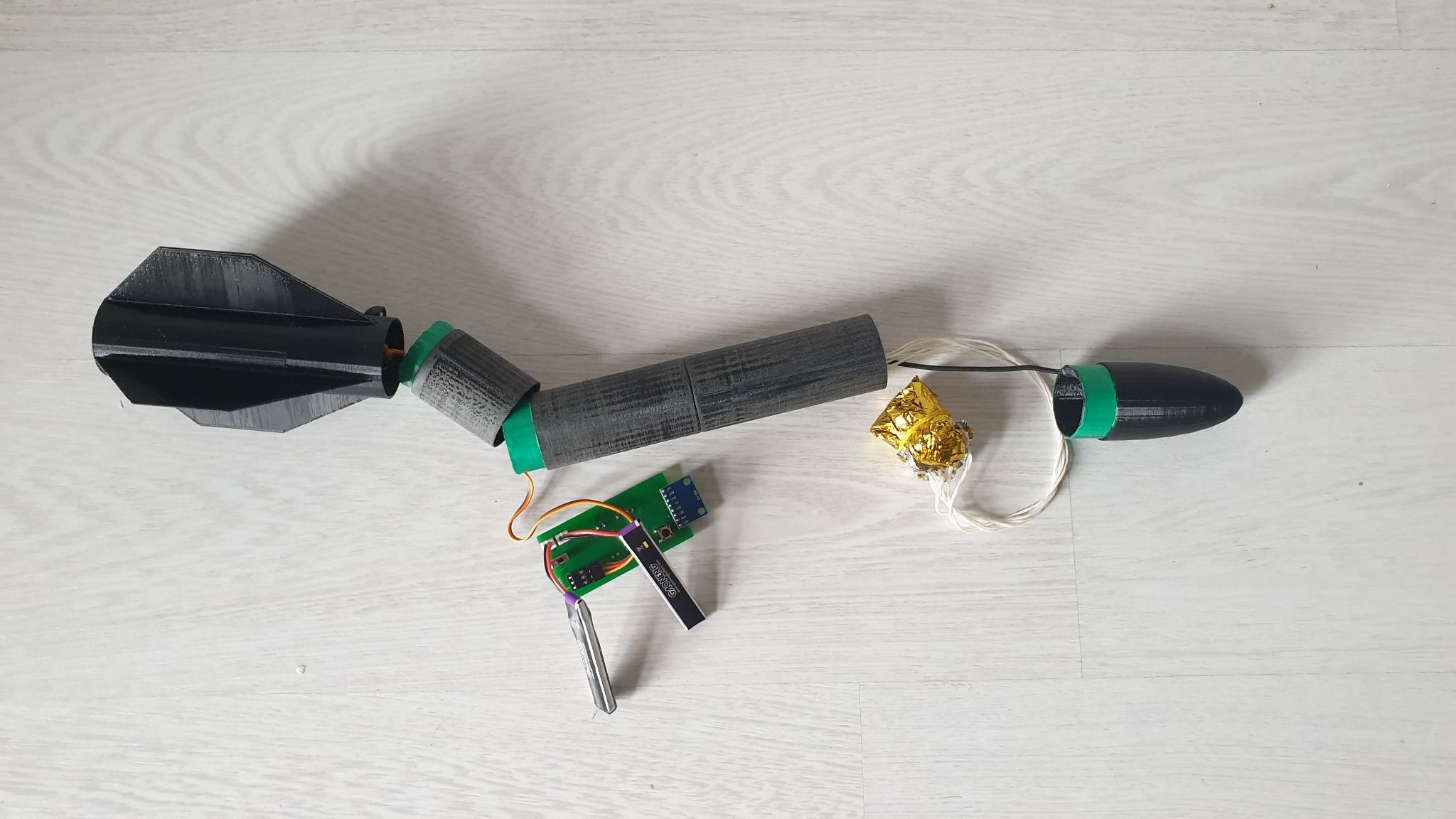

La fusée possède un ordinateur de vol composé d'une arduino nano et d'un capteur d'inclinaison, elle contrôle un servomoteur qui libère un piston sur ressort qui expulse lors de la redescente le parachute.

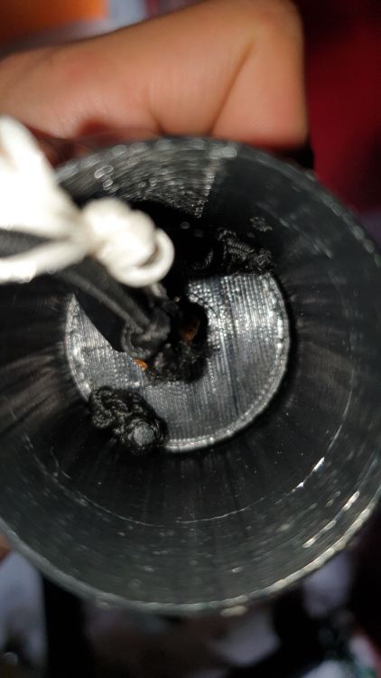

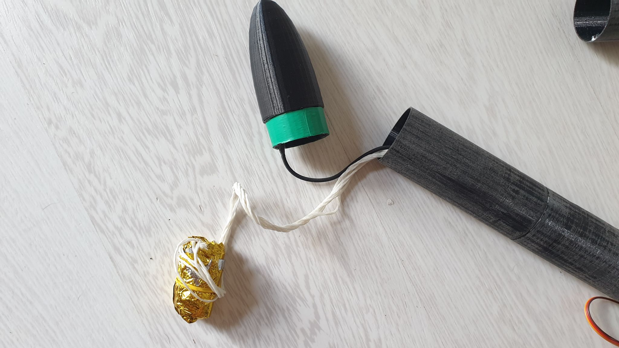

Le parachute fait 50cm de diamètre et est fait en couverture de survie (très léger, très peu de place, et pas cher). Là où j'ai eu du mal, c'est pour faire l'accroche du parachute; le cordon que l'on voit notamment pour l'accroche de la coiffe prend trop de place si l'on veut attacher le parachute avec, un chaine en élastique prend aussi trop de place (le créateur n'a pas eu ce problème), et la seule solution que j'ai trouvé est d'utiliser du fil alimentaire 😄
La fusée pèse environ 250g avec un moteur D9, fait 40cm de long pour 3,7cm de diamètre. Les prévisions sur OpenRocket ne sont pas très fiable, suivant la température extérieur renseignée, à 10°C près elle passe de 250m d'apogée à 400m 🤔

J'essaye déjà de fabriquer un altimètre maison, dans le commerce c'est environ 40 euros minimum (pour des fusées), le problème c'est le manque de place ! J'ai environ 12 sur 3,5cm d'espace libre...

Tu as le BME280 qui peut servir d'altimètre. Les sensors prêt à l'emploi font 14x11mm environ. Et puis ça fait une bonne base de station météo aussi, pour le prochain projet 😉

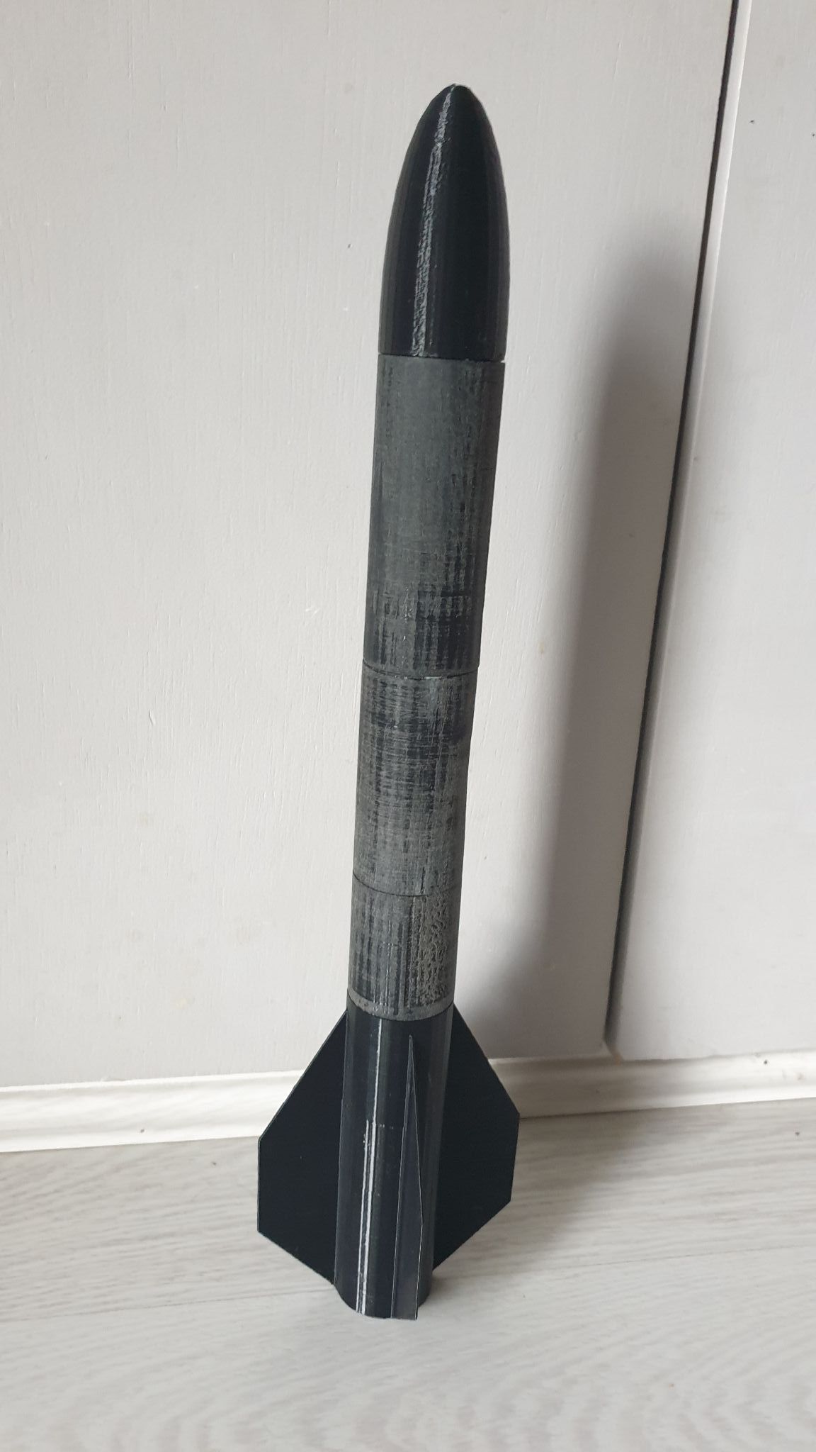

Fusée finie, manque plus que le système de guidage (surement un tube de cuivre d8 monté sur quelques planches de bois) et les moteurs:

Premier vol hier après midi chez un ami, malgré une attache du parachute qui s'est enlevée avant le décollage, le vol est une réussite ! Il y avait beaucoup de vent et je l'ai mise à contre-vent pour éviter une trop grosse déportation (tir de biais), mais ce ne l'a pas empéché d'aller à 30-40m 😄
