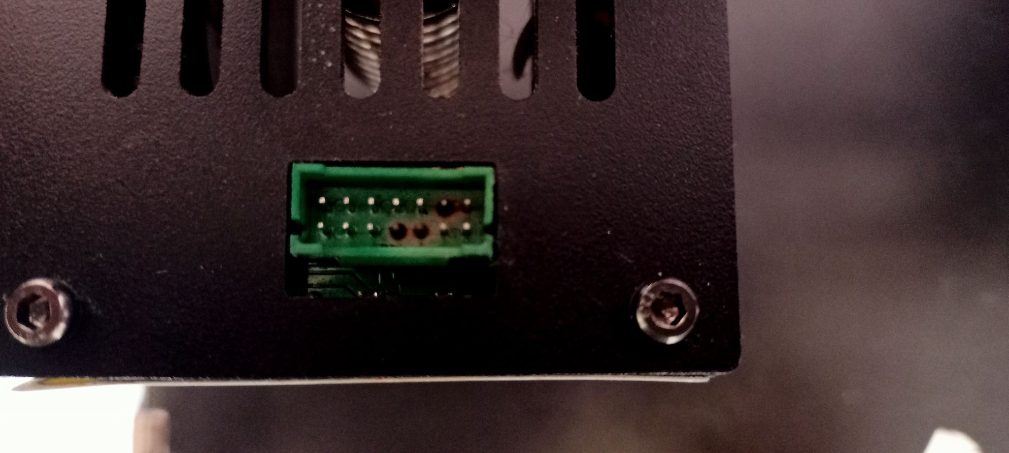

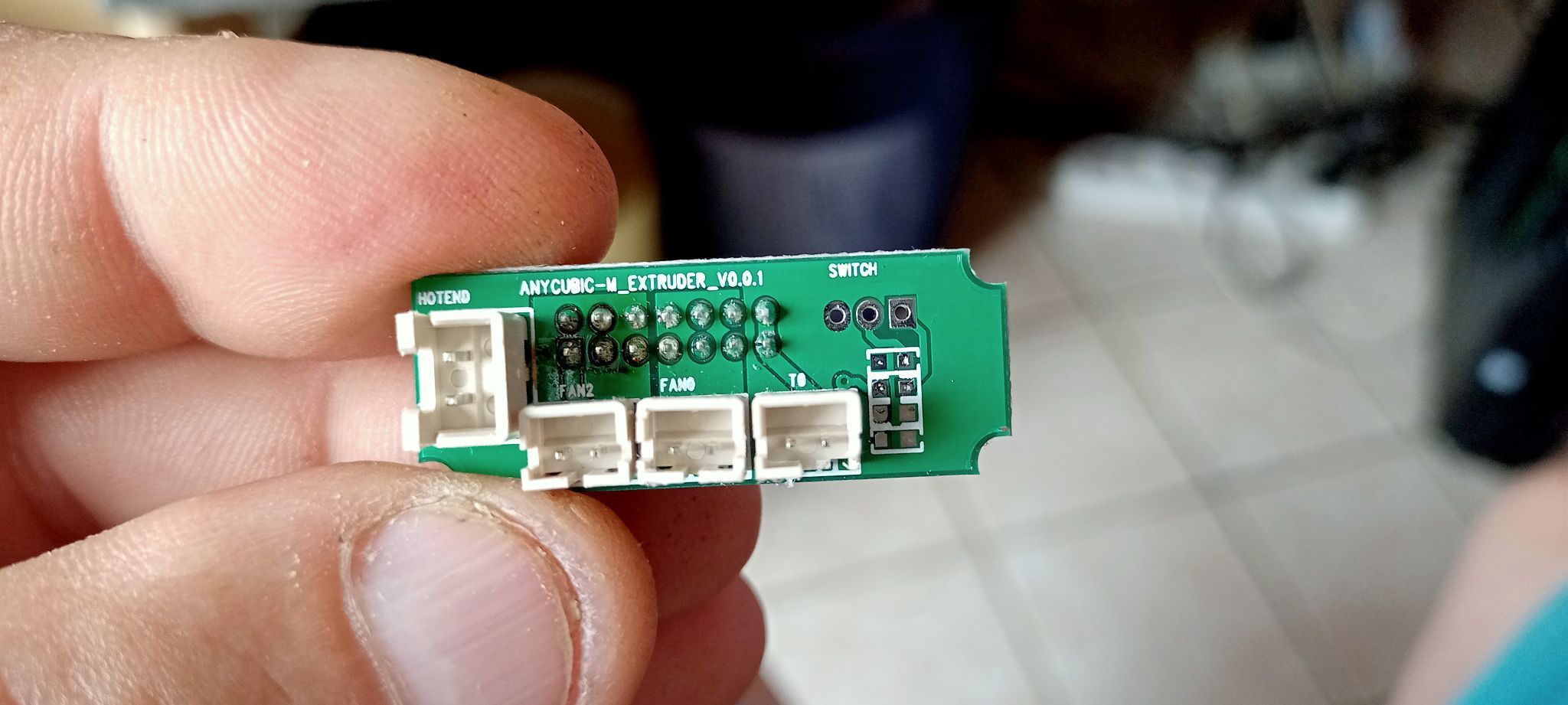

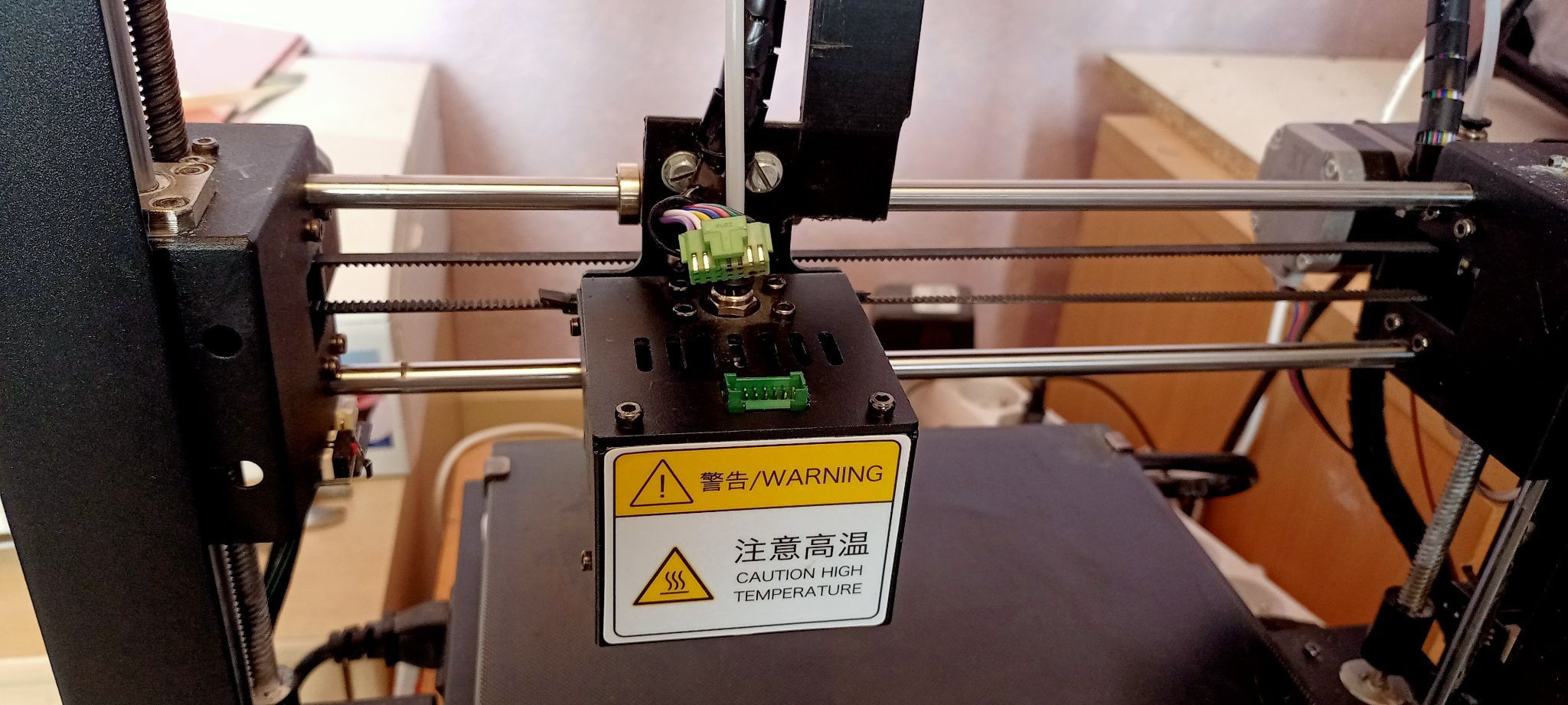

Un faux contact quelque part, as tu vérifié tous les connexions ? Y compris dans la tête et dans le socle de la machine ?
Sinon vérifier la sonde de température peut être un fil endommagé.
170 puis erreur signifie juste que la température retombe et l'imprimante se met en erreur car la température est trop basse pour pouvoir extruder.
Si tu fais chauffer la tête depuis le menu sans lancer d'impression, elle reste en température ?
Quand la température commence à baisser, c'est suite à des mouvements ?
Ah effectivement c'est pas top !
Donc on a probablement la cause, un bon faux contact ... Maintenant reste à déterminer l'étendue des conséquences ...
Si tu as de la chance c'est juste un problème de connectique, sinon ça peut être remonté jusqu'à la carte mère.
Le plus simple et le plus rapide est de câbler en directe ta sonde de température. Ce ne sont que deux fils à tirer vers la carte CPU et cela te prendra moins d'une heure.

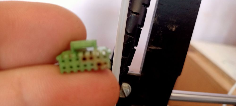

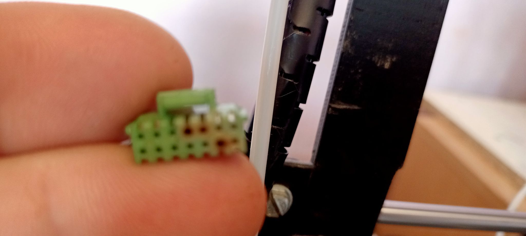

J’ai fait une bricole sur la prise
1 j’ai séparer les fils légèrement coller entre eut et mis du rubans  adhésif pour les isolers
2 j’ai introduit un petit morceau de fils électrique dans les emplacements un peut noircit pour amélioré le contacte.
Je suis en teste et sa a l’air de marcher, ont verra combien de temps sa va durer lol.

Salut,
ton histoire de fil électrique dans le connecteur pour améliorer le contact ne me dit rien qui vaille..
C'est un mauvais exemple pour tous ceux et celles qui seraient tentés de réparer eux même leur imprimante.
Pour une thermistance il n'y a pas trop de danger mais si quelqu'un voit ça et décide de faire la même chose pour la hotend ça pourrait éventuellement être dangereux.
La loi de Murphy .. 'Si cela peut mal se passer, cela arrivera' ! 😉
J'ai fais quelques recherches pour un autre topic et j'ai trouvé beaucoup d'utilisateurs Anycubic avec des problèmes de connectique identiques.
En préventif je câblerai en direct sur la carte mère histoire d'être tranquille ( comme te l'a conseillé @Xsaratustra )
