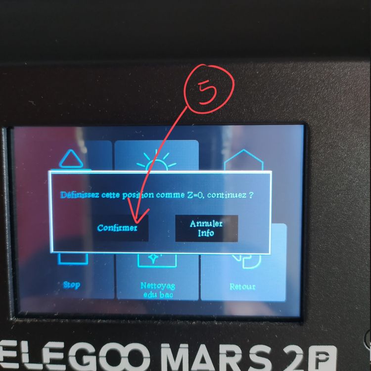

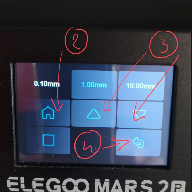

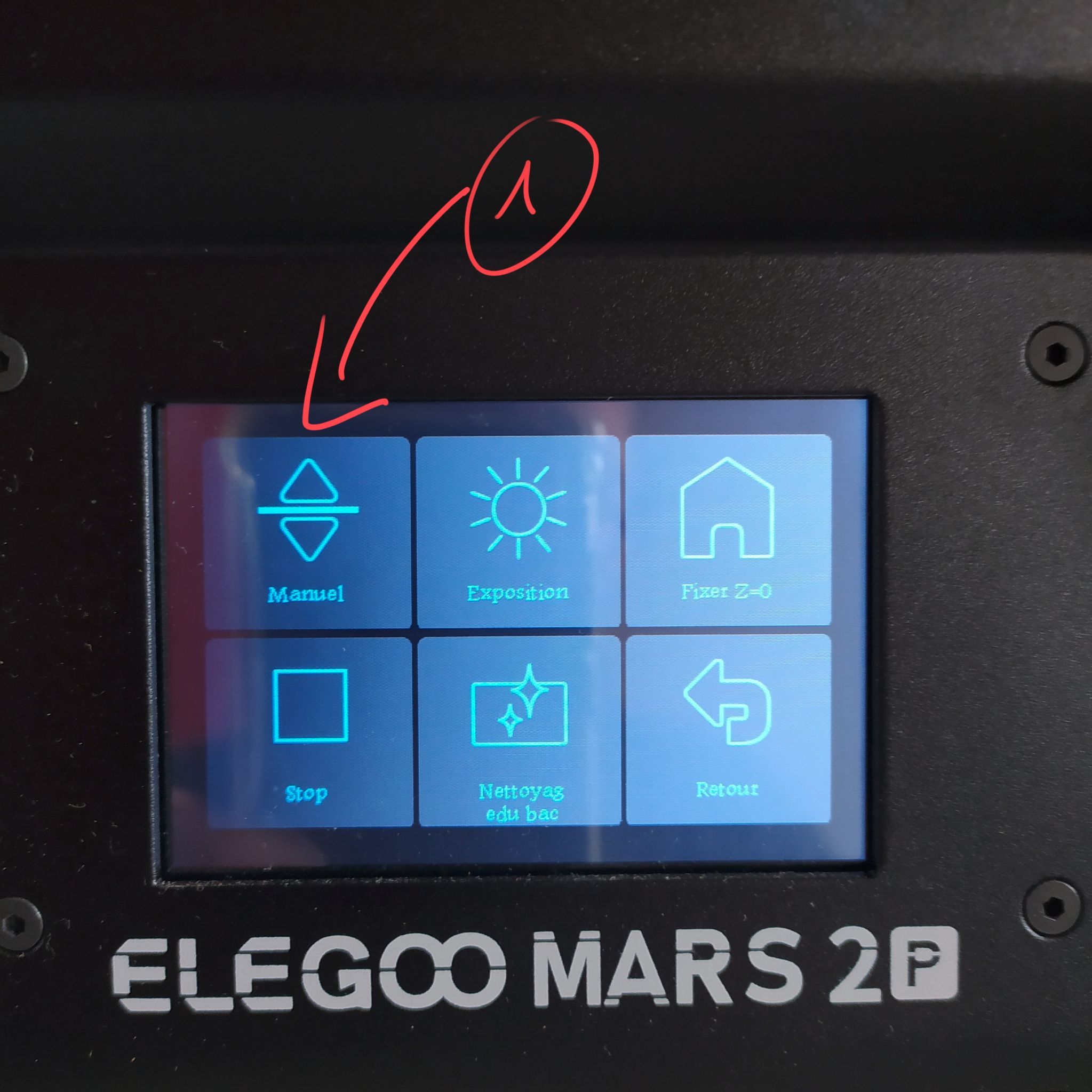

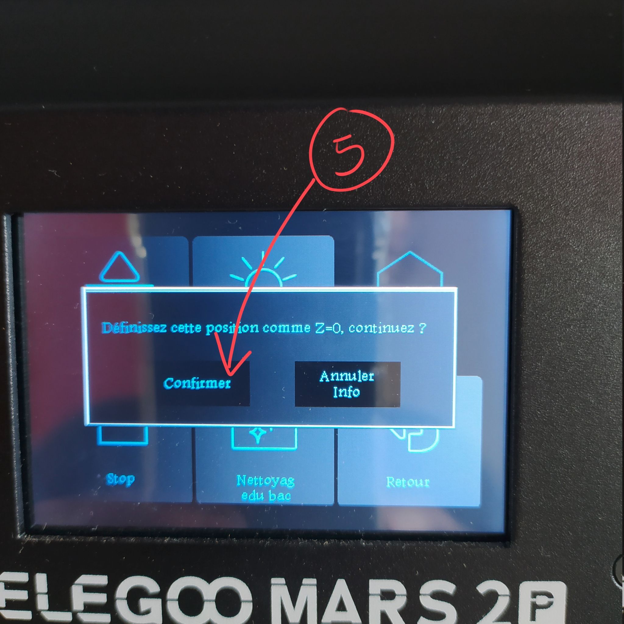

didoff Posté(e) Juin 30, 2021 Partager Posté(e) Juin 30, 2021 Bon à priori tu fais bien les choses... Je te mets la procédure en images pour confirmation... commencer par desserrer les vis puis... mettre une feuille de papier serrer les vis après l'étape 3... Si tu procèdes bien ainsi je ne vois pas d’où vient le problème... Contactes Elegoo sinon... Lien vers le commentaire Partager sur d’autres sites More sharing options...
