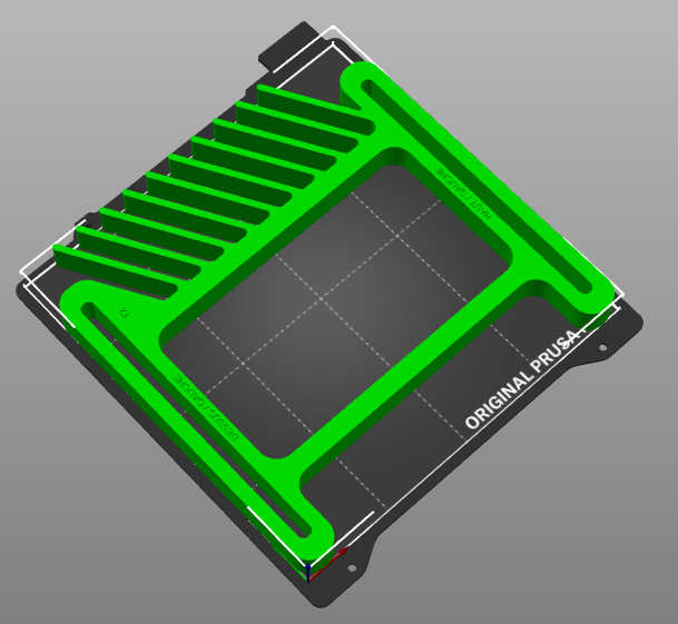

jcjames_13009 Posté(e) Juillet 1, 2021 Partager Posté(e) Juillet 1, 2021 Salut Petite question. Y a t-il des précautions à prendre pour imprimer sur toute la surface du plateau. En dehors des vérifications de base (Nettoyage plateau, réglages mécaniques, équerrage planéité plateau, etc...) et supprimer la jupe dans le sclicer pour ne pas imprimer en dehors du plateau Je prévois d'imprimer une pièce pour ma scie sur table de 18cmx18cm sur 1,6cm de haut en PLA @+ JC Lien vers le commentaire Partager sur d’autres sites More sharing options...

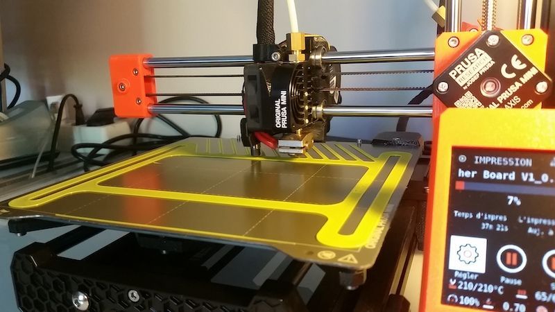

divers Posté(e) Juillet 2, 2021 Partager Posté(e) Juillet 2, 2021 Le seul conseil que je te donnerais, c'est de bien préchauffer ton plateau car tu vas imprimer dans les coins qui mettent plus de temps à arriver à température. 1 Lien vers le commentaire Partager sur d’autres sites More sharing options...

Kachidoki Posté(e) Juillet 2, 2021 Partager Posté(e) Juillet 2, 2021 J'ai déjà posté, il n'y a pas si longtemps, une impression similaire, full plate et à gros débit sur la MK3S. C'est la même techno, donc ça ne devrait pas poser de problème. Même conseil que @divers, bien préchauffer le plateau, voire peut-être augmenter sa température de 5°C pour du PLA si c'est un plateau texturé, mais ce n'est pas obligatoire du tout. 1 Lien vers le commentaire Partager sur d’autres sites More sharing options...

jcjames_13009 Posté(e) Juillet 11, 2021 Auteur Partager Posté(e) Juillet 11, 2021 @divers Voilà JC a appuyé sur le bouton C'est parti pour un peu moins de 8h. Rdv à 18h15 pour le résultat J'ai quand même un décalage en X sur le plateau (3mm env). Du coup c'est juste juste sur le coté droit... Pourtant le plateau est bien positionné et la calibration des axes est OK... A suivre... JC 1 Lien vers le commentaire Partager sur d’autres sites More sharing options...

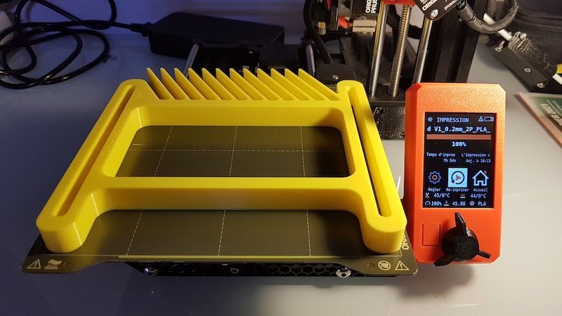

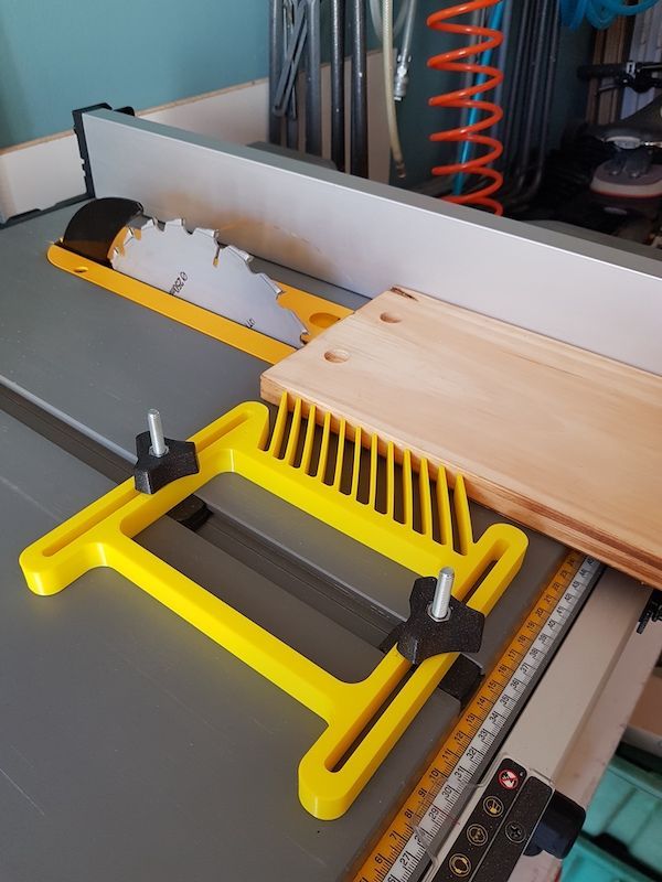

jcjames_13009 Posté(e) Juillet 11, 2021 Auteur Partager Posté(e) Juillet 11, 2021 Et voilà. Pièce terminée à l'heure. Aucun pb et aussitôt installée sur ma scie sur table pour un test en statique concluant Pour les curieux cette pièce permet de maintenir plaqué le bois à couper contre le guide de coupe et empêche le bois de reculer pendant la coupe ce qui pourrait être dangereux (kickback) Merci @divers et @Kachidoki pour vos conseils @+ JC 1 1 Lien vers le commentaire Partager sur d’autres sites More sharing options...
