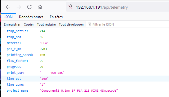

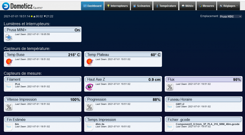

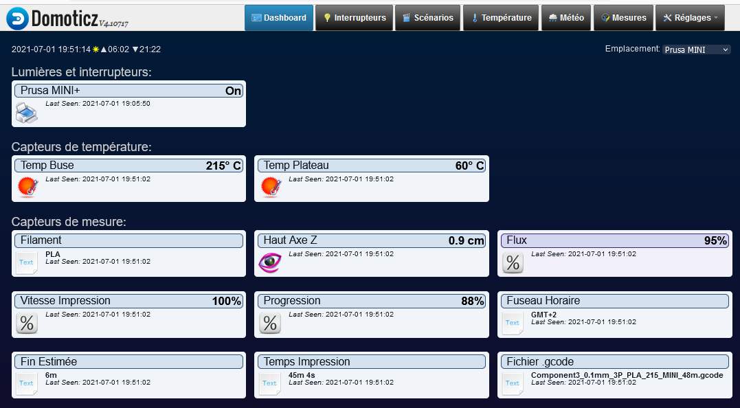

jcjames_13009 Posté(e) Juillet 5, 2021 Partager Posté(e) Juillet 5, 2021 Salut Voici un truc (Absolument « indispensable » à la bonne utilisation de nos MINI+ ) que j’ai découvert en fouillant par ci par là…. Il est possible de récupérer des infos de télémétrie venant de nos Prusa MINI+ et de les afficher dans un système Domotique Pour récupérer les info il suffit d’envoyer la commande suivante http://AdressIP/api/telemetry et l’imprimante renvoie un truc comme ça (C’est du JSON) Après traitement ça donne ça dans Domoticz Ce sont les données brutes. On peut à partie de là afficher on peut par exemple le statut de l'imprimante (On / Impression / Off), l'heure de fin d'impression, etc... C’est utilisable dans n’importe quel système Domotique (JEEDOM, Home Automation, etc…) Voilà si vous voulez plus d’info sur comment transformer et afficher les info dans Domoticz je peux vous faire un petit tuto Bonnes impressions JC 1 Lien vers le commentaire Partager sur d’autres sites More sharing options...

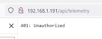

jcjames_13009 Posté(e) Décembre 3, 2022 Auteur Partager Posté(e) Décembre 3, 2022 Salut Bon suite au changement de firmware Cette fonction ne marche plus A la recherche d'une solution... @+ JC Lien vers le commentaire Partager sur d’autres sites More sharing options...
