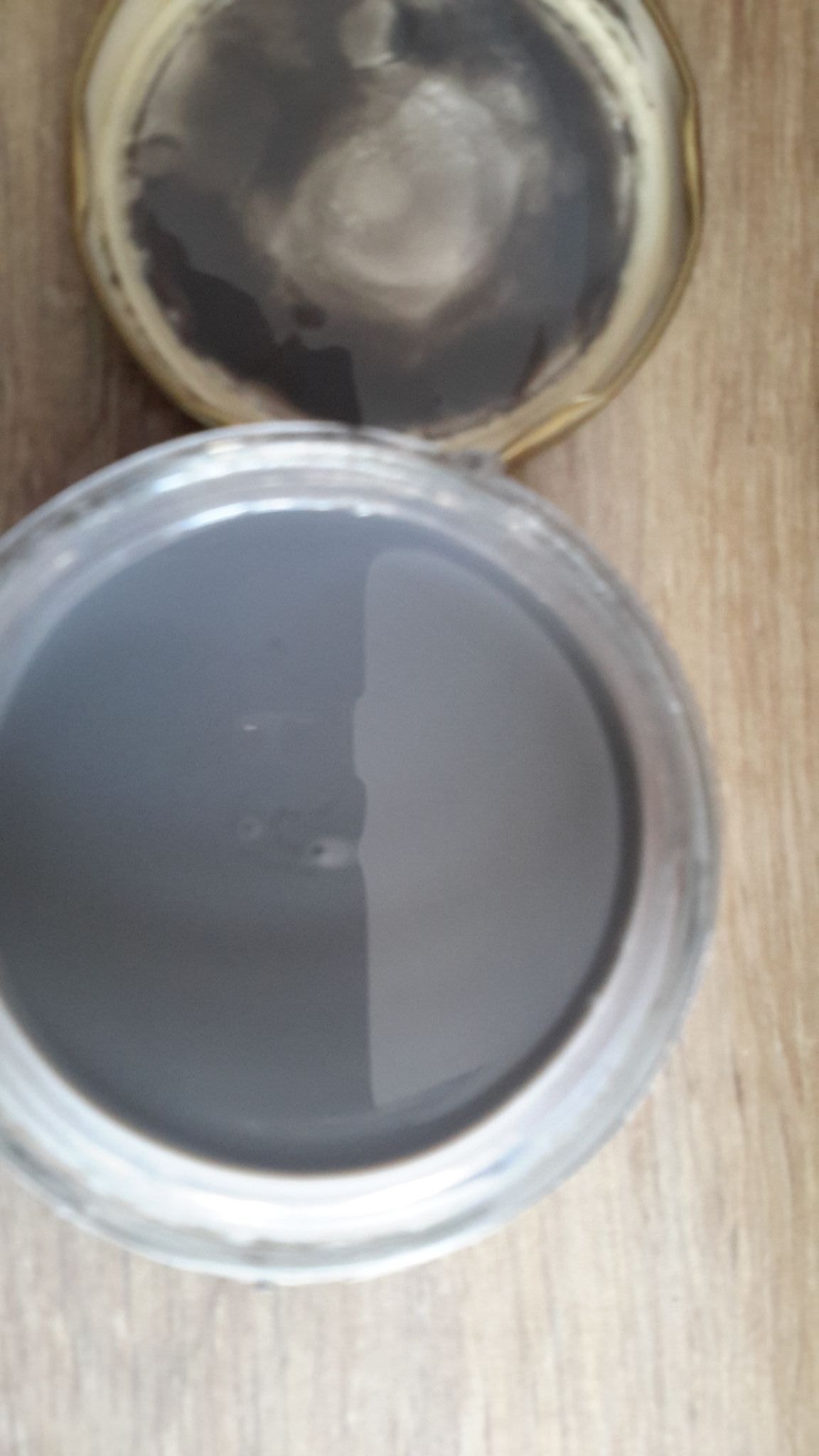

pierre8 Posté(e) Juillet 9, 2021 Partager Posté(e) Juillet 9, 2021 bonjours à tous, j'ai encore besoin de vos lumières au sujet du filament ABS qui refuse de coller mon plateau de verre, chauffé à 60° et la buse à 250° et utilisation de "laclab", rien à faire même si cela se passe bien au début, le modèle qui s'imprime fini par rebiquer et se décoller ! avez-vous une solution ? car là, je sèche ! ha oui, j'utilise une Anet et5x. Lien vers le commentaire Partager sur d’autres sites More sharing options...
Savate Posté(e) Juillet 9, 2021 Partager Posté(e) Juillet 9, 2021 Salut @Pierre, Tu devrais lire les récents posts sur l'abs Sans imprimante fermée : pas de grosses pièces La température du plateau est vraiment trop basse, il faut plutôt avoir 90°-110° Pour le plateau en verre : jus d'abs : ABS + Acétone dans un pot en verre (pas en abs, le pot ) une fois que la pâte est bien homogène : un petit coup de pinceau sur le verre et ça devrait coller. 1 Lien vers le commentaire Partager sur d’autres sites More sharing options...

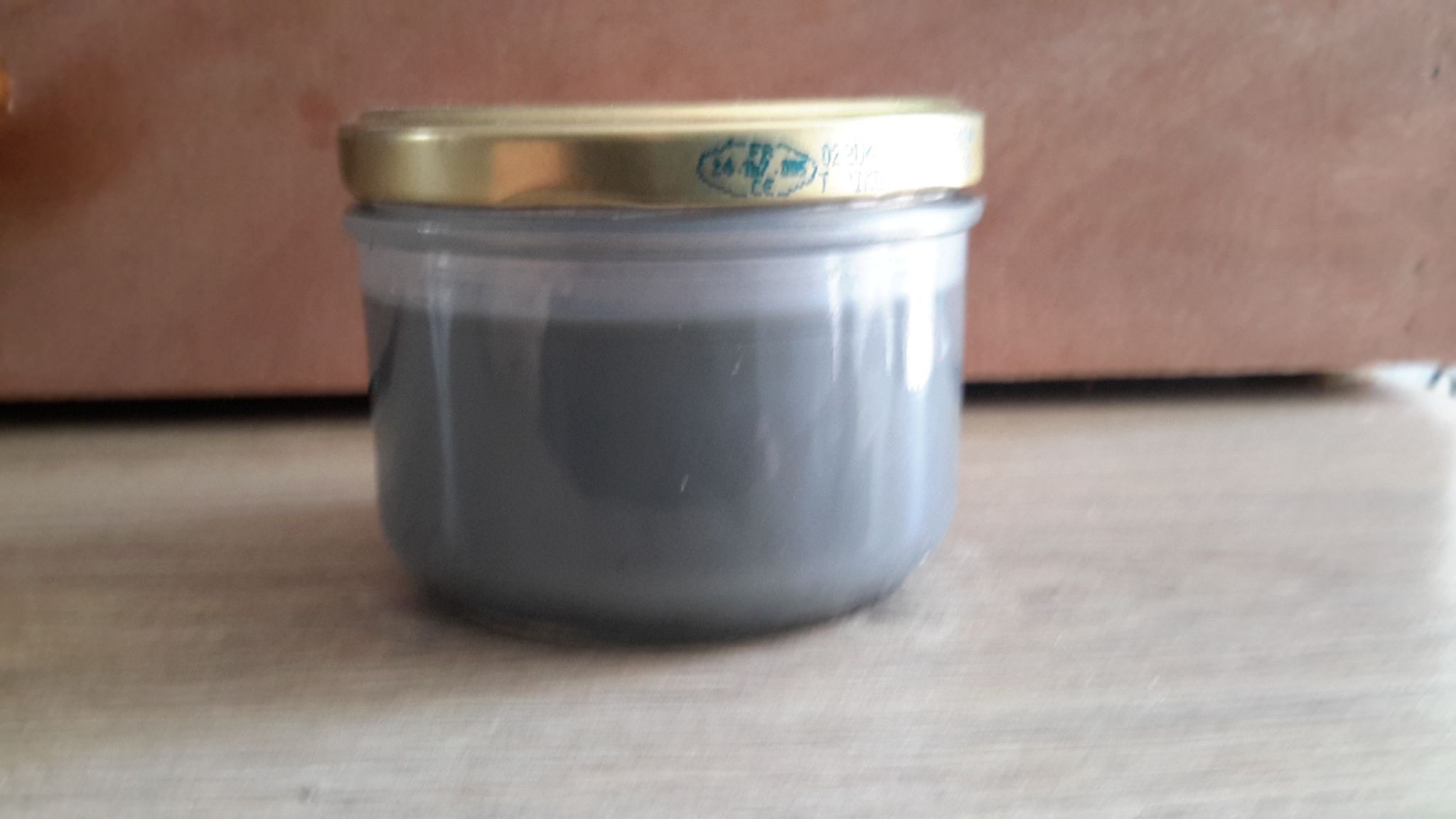

Viking27 Posté(e) Juillet 17, 2021 Partager Posté(e) Juillet 17, 2021 Non. Tu prends un bocal verre avec couvercle métal (ceux avec je joint rouge ne conviennent pas, l'acétone bouffe le joint). Il faut que tes morceaux d'ABS soient complètement immergés. ( dans le bocal, tu fais 2 1/3 acétone, 1 1/3 chutes). Tu fermes bien hermétique . (Sinon, l'acétone va s'évaporer et ton mélange sera trop épais). Tu secoues légèrement de temps en temps. Au bout de 24 heures, ton jus est nickel. Attention. Prépare du jus avec l'ABS que tu veux utiluser. (Par exemple, ne fait pas du jus gris pour imprimer du rouge) car cela se verra sur ton impression. Et nettoie bien ton plateau à l'alcool à 99,9% avant application au pinceau et lave ce dernier à l'acétone tout de suite après. Lien vers le commentaire Partager sur d’autres sites More sharing options...
pierre8 Posté(e) Juillet 18, 2021 Auteur Partager Posté(e) Juillet 18, 2021 merci VIKING27, jusqu'au bocal fermé tout va bien, je ne suis pas sur que j'ai respecté les doses 2/3 - 1/3, je crois que j'ai trop mis d'acétone ? mais dans ce cas là, es ce que mes chutes d'ABS n'aurait pas du disparaitre tout simplement ? car là, mes chutes sont intactes comme si elles trempaient dans l'eau !!? Lien vers le commentaire Partager sur d’autres sites More sharing options...
Viking27 Posté(e) Juillet 18, 2021 Partager Posté(e) Juillet 18, 2021 Impossible. Où alors ce n'n'est pas de l'acétone classique, mais par exemple du substitut d'acétone. Qui est beaucoup moins fort. La preuve: On se sert de l'acétone pour lisser les pièces imprimées en ABS. Celles ci ressortet lisses, comme vernies. Cette jeune femme publié des trucs super intéressants. Regarde sa chaîne... Voici par exemple mon jus d'acétone gris anthracite: Lien vers le commentaire Partager sur d’autres sites More sharing options...
