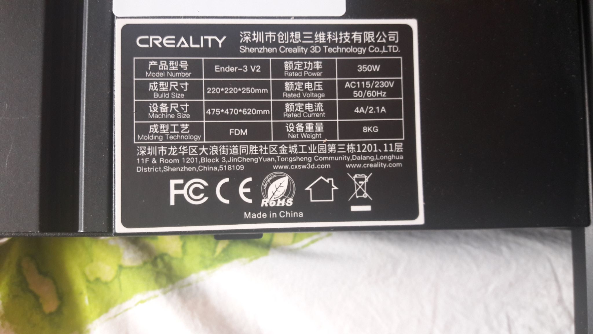

Bajal Posté(e) Juillet 10, 2021 Posté(e) Juillet 10, 2021 Bonjour, Je viens vers vous car hier j'ai essayé de changer ma buse mais impossible à dévisser. J'ai donc forcé et ai cassé un peu tout cf. la photo Du coup je me dis que c'est une occasion de m'acheter du nouveau matériel. Je cherche des conseils pour : Un ventilateur silencieux L'ensemble des pièces pour un bloc de chauffe (bloc, dissipateur, buse à col, buse, etc) Une cartouche chauffante Concernant celle ci es ce que l'on des les fils déjà dedans ? Si non comment la ressouder correctement ? Par rapport au plateau es ce que vous avez des astuces pour une meilleurs stabilité et un réglage fiable. J'avais pu lire qu'il fallait changer les ressorts.
methylene67 Posté(e) Juillet 10, 2021 Posté(e) Juillet 10, 2021 (modifié) Bonjour, Il faudrait commencer par préciser ton imprimante dans ton profil. Ensuite à priori, tu as une tête MK8 d'après les photos, mais il faut savoir si la tête est en 24V ou en 12V (bien souvent en 24V mais pas systématique), afin de pouvoir déterminer le modèle de ventilateur/cartouche chauffante. Pour les ventilateurs, ils sont au nombre de deux (bien souvent deux ventilateurs 4010, mais parfois le ventilateur de refroidissement de la buse est un ventilateur "turbine"). Pour le plateau, on peut en effet changer les ressorts pour avoir plus de rigidité, il existe également des patins silicone que l'on peut mettre à la place des ressorts qui sont selon moi encore mieux et permettent d'affiner encore mieux le réglage. Donc plus de photos et de précisions sur ton modèle serait un bon début. Modifié (le) Juillet 10, 2021 par methylene67
Bajal Posté(e) Juillet 10, 2021 Auteur Posté(e) Juillet 10, 2021 L'imprimante est une Ender 3v2 C'est bien du 24V. Ils ressemble à quoi ces patins en silicone ?
Idealnight Posté(e) Juillet 10, 2021 Posté(e) Juillet 10, 2021 patins/plots silicone tu en trouve un peu partout sur le web j'y suis passé et je confirme que c'est plus stable que les ressorts
methylene67 Posté(e) Juillet 10, 2021 Posté(e) Juillet 10, 2021 Je n'avais pas fait attention, mais tu avais mis l'imprimante en tag. Vu que c'est une Ender3 V2, tu n'auras aucun mal a trouvé des pièces de rechange : Pour les ventilateurs, je ne les ai pas encore essayé mais commandé, mais le retour de @MrMagounet est qu'ils sont bien silencieux et en 24V : https://fr.aliexpress.com/item/33017502840.html?aff_fcid=411fd25455f4421f905f1b8d20b2fb04-1625923425862-08441-_pvkRq8k&spm=a2g0s.9042311.0.0.39ad6c37ZJo6D3&aff_fsk=_pvkRq8k&aff_platform=api-new-link-generate&sk=_pvkRq8k&aff_trace_key=411fd25455f4421f905f1b8d20b2fb04-1625923425862-08441-_pvkRq8k&terminal_id=3e3edaea7f0348c58186470119bb1d1f&tmLog=new_Detail Pour l'ensemble de la tête d'impression, quelque chose dans ce style : https://fr.aliexpress.com/item/33017502840.html?aff_fcid=411fd25455f4421f905f1b8d20b2fb04-1625923425862-08441-_pvkRq8k&spm=a2g0s.9042311.0.0.39ad6c37ZJo6D3&aff_fsk=_pvkRq8k&aff_platform=api-new-link-generate&sk=_pvkRq8k&aff_trace_key=411fd25455f4421f905f1b8d20b2fb04-1625923425862-08441-_pvkRq8k&terminal_id=3e3edaea7f0348c58186470119bb1d1f&tmLog=new_Detail Pour le reste tu pourras bien chercher par toi-même (si tu es pressé, tu trouveras les même choses sur des sites européens). Par ailleurs, pour la cartouche chauffante, tu peux soit tirer le câble de la nouvelle jusqu'à la CM, soit couper et ressouder la nouvelle cartouche aux câbles de l'ancienne, par exemple en utilisant ce genre de choses : https://www.amazon.fr/gp/product/B07C6FT9H6/ref=ox_sc_saved_image_4?smid=A2IG22XGBQK8J2&psc=1, ou de la gaine thermorétractable après avoir soudé les deux câbles avec un peu de fils d’étain.
Titouvol Posté(e) Juillet 10, 2021 Posté(e) Juillet 10, 2021 Juste une question en passant ... Le changement de buse, tu as bien essayé de le faire à chaud ??? Parce que à froid le plastique (pla ou autre) présent dedans est dur !
Idealnight Posté(e) Juillet 10, 2021 Posté(e) Juillet 10, 2021 (modifié) si ça forçait cela a du être fait a froid Pour tes pièces tu peux regarder chez les vendeurs européens avec les taxes de lai maintenant sur certaines choses maintenant c'est du pareil au même. J'ai changé ma tête sur la mienne et j'en suis vrai ravi (Micro Swiss full metal) d'ailleurs dans ma signature tu peux y voir les changements que j'ai fait. Achètes un lot de cartouches chauffantes + sonde c'est toujours utile (les fils tu coupes et soudés entre eux avec une gaine thermoretractable) Modifié (le) Juillet 10, 2021 par Idealnight
