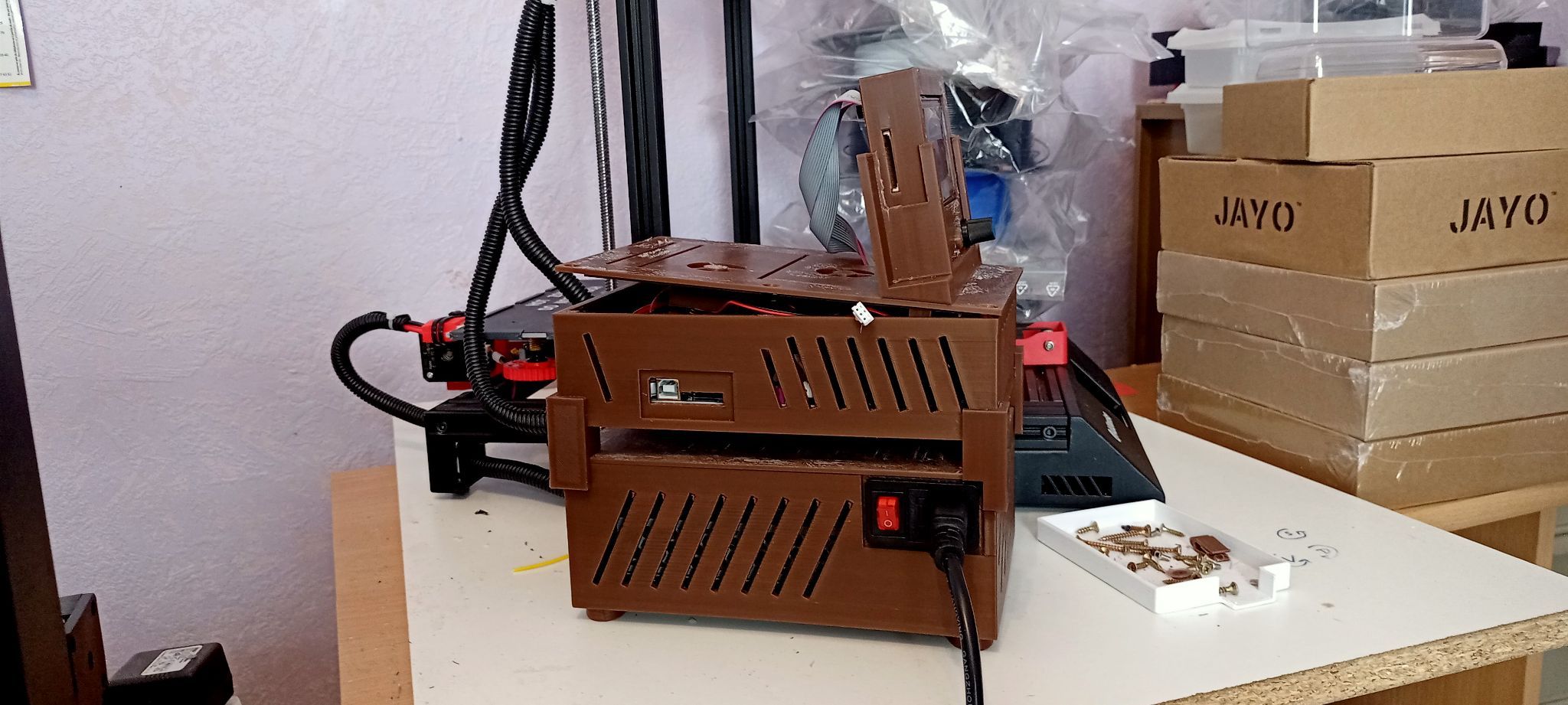

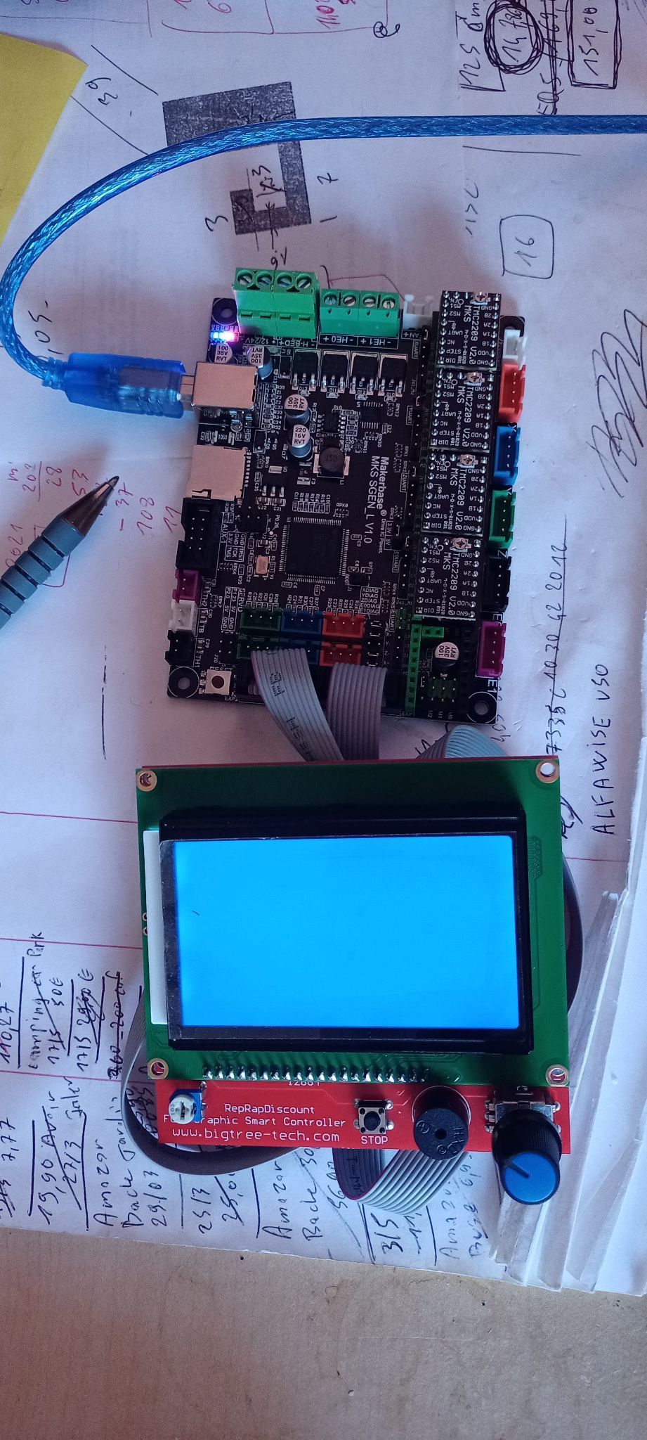

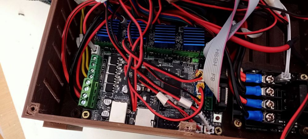

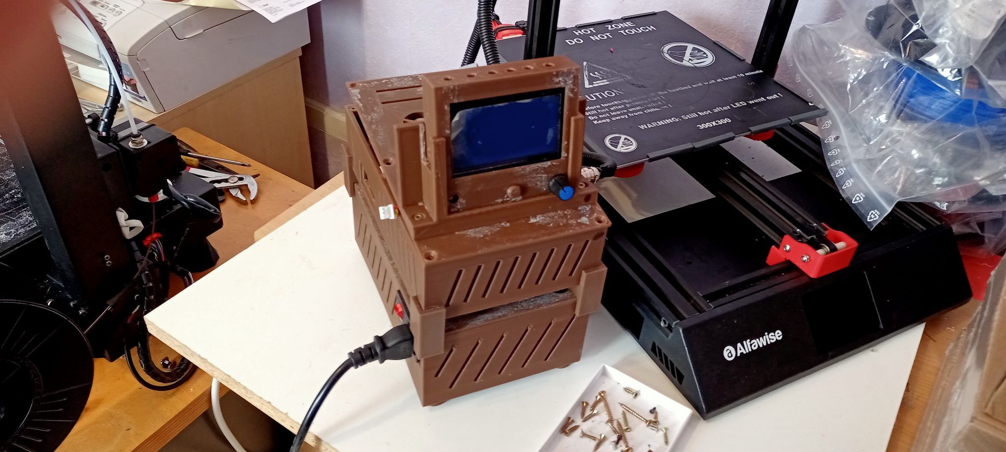

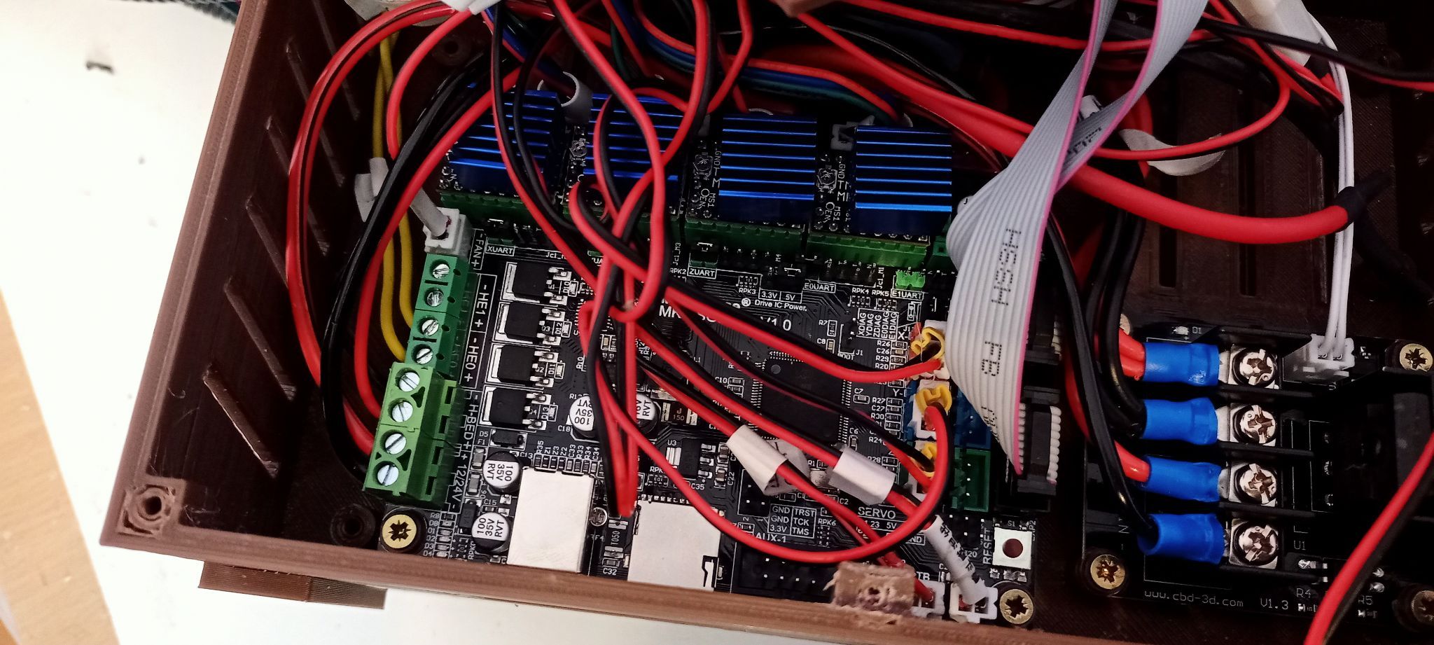

christian21700 Posté(e) Juillet 10, 2021 Partager Posté(e) Juillet 10, 2021 (modifié) BONJOUR A TOUS je vous mais quelque photo de ma modif. je résume ma carte mère sur U50 HS remplacer par mks gen L v1.0 et écran ? met problème son: ou branché le détecteur de fin de fil ? et le pire marlin a programmer, ( écran blan. carte pas reconnu sur lordi.) le reste on verra au fur et a mesure. i a t'il une limite en nombre de programmation de la carte ? Modifié (le) Juillet 10, 2021 par christian21700 Lien vers le commentaire Partager sur d’autres sites More sharing options...
Epsylon3 Posté(e) Juillet 10, 2021 Partager Posté(e) Juillet 10, 2021 (modifié) E est à placer sur le connecteur xmax, enfin sur les longer... a vérifier ou définir dans la config de la carte dans Marlin (car optionnel) Modifié (le) Juillet 10, 2021 par Epsylon3 1 Lien vers le commentaire Partager sur d’autres sites More sharing options...
christian21700 Posté(e) Juillet 11, 2021 Auteur Partager Posté(e) Juillet 11, 2021 (modifié) quel ligne a modifier et que fau t'il écrire une photo de mon écran et de ma carte mère. Modifié (le) Juillet 11, 2021 par christian21700 Lien vers le commentaire Partager sur d’autres sites More sharing options...

PPAC Posté(e) Juillet 19, 2021 Partager Posté(e) Juillet 19, 2021 (modifié) Salutation ! D'aprés la photos de ton écran, Le 11/07/2021 at 10:07, christian21700 a dit : . oui tu a besoins d'activer (enlever les '//' en début de ligne ) cela dans le fichier Configuration.h du firmware marlin #define REPRAP_DISCOUNT_FULL_GRAPHIC_SMART_CONTROLLER Mais il te faudra peut être déactiver si il y en a un, celui activé ... selon les fichiers de configuration que tu a pris ... Pas simple de savoir où tu en est ... au vue des messages "auto censuré (?)" de RSF62 Aussi dans Configuration.h (si tu part de la version de "base") tu voudra peut être aussi avoir cela d'activé/modifié ... //... #define PIDTEMPBED //... #define EEPROM_SETTINGS //... #define EEPROM_AUTO_INIT //... #define NOZZLE_PARK_FEATURE //... #define LCD_LANGUAGE fr //... #define SDSUPPORT //... #define SPEAKER Modifié (le) Juillet 19, 2021 par PPAC 1 Lien vers le commentaire Partager sur d’autres sites More sharing options...
