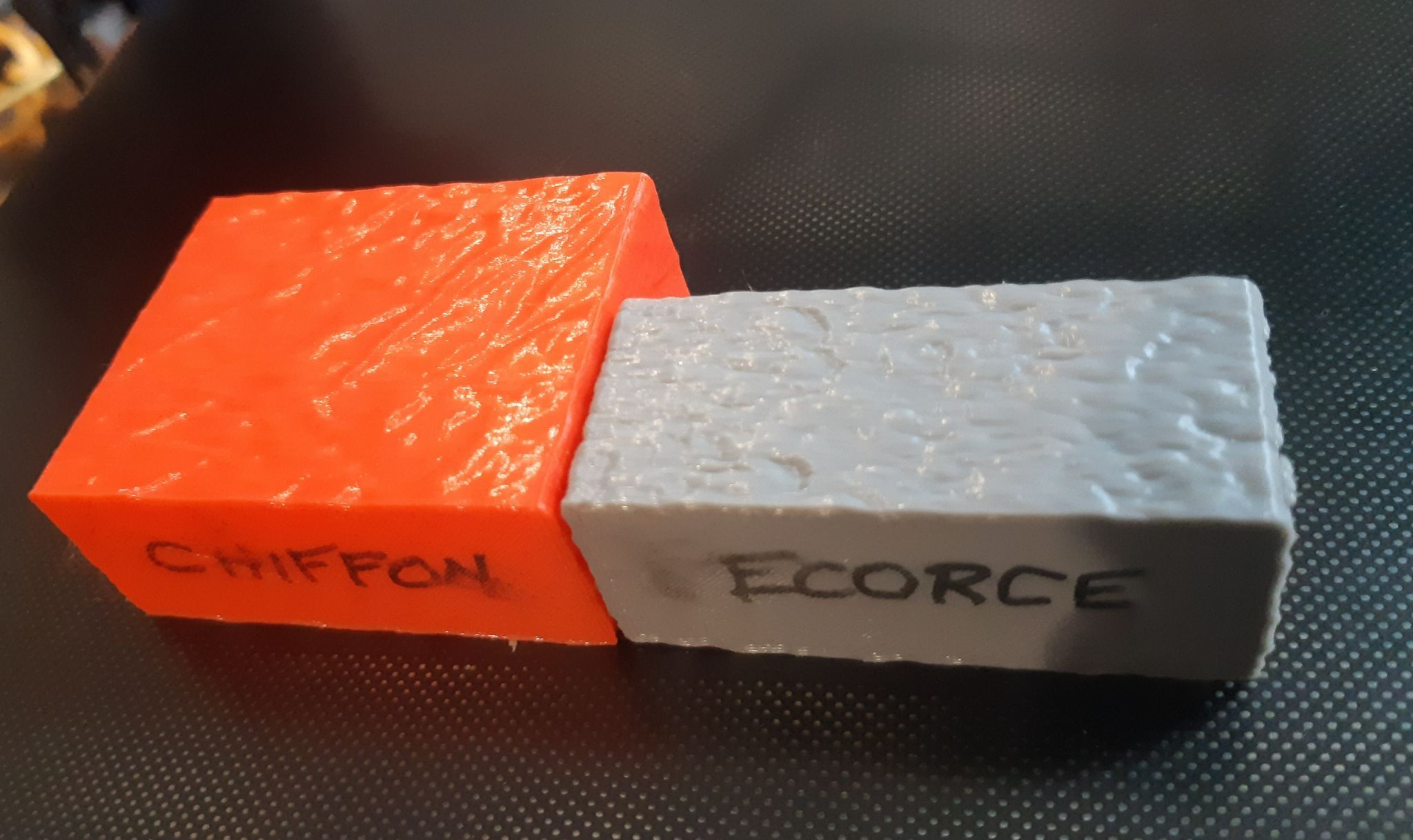

vap38 Posté(e) Juillet 13, 2021 Partager Posté(e) Juillet 13, 2021 Bonjour, Curieux j'ai réalisé des tests pour le mode texture nouvelle fonction incluse dans IDEAMAKER V 4.11. Nous disposons de nombreuses textures répondant aux besoins dans la librairies placées sur leur site librairie textures. Cette fonction est simple d'emploi il suffit de téléchargé la texture de son choix et de l'appliquer sur les faces extérieures du modèle choisie. Nous disposons de fonctions complémentaires pour faire varier les formes l'orientation de la texture à volonté. ci- joint un test en textures écorces et chiffon froissé; le résultat est très bon l'état de surface est remarquable pas de fils d'ange ou des décalages des couches. Je suis bluffé de la qualité d'impression avec ma TLD3 équipée d'un nouveau extrudeur à double engrenage. je vais pouvoir réaliser un nouveau design avec la texture IDEAMAKER, je vous propose de tester la texture c'est sympathique. 2 Lien vers le commentaire Partager sur d’autres sites More sharing options...

Coyote94 Posté(e) Juillet 14, 2021 Partager Posté(e) Juillet 14, 2021 Carrément top qualité !! @vap38Je veux tes profils IDEA ; j'avais trouvé une bonne qualité avec des profils PRUSA mais en changeant de l'ensemble tête, corps de chauffe et heatbreak j'ai des fils d'anges et qualité moyenne Je me remettrais bien sur IDEA pour retester Lien vers le commentaire Partager sur d’autres sites More sharing options...

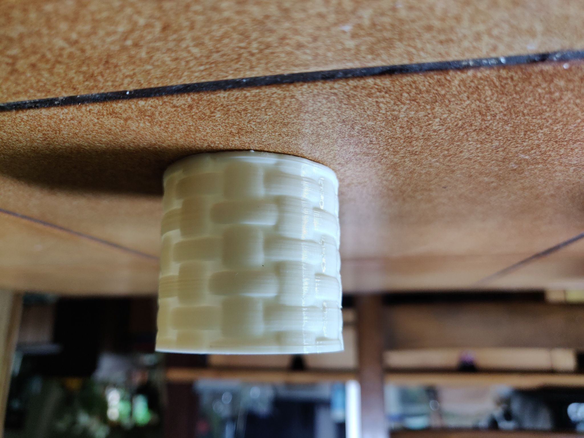

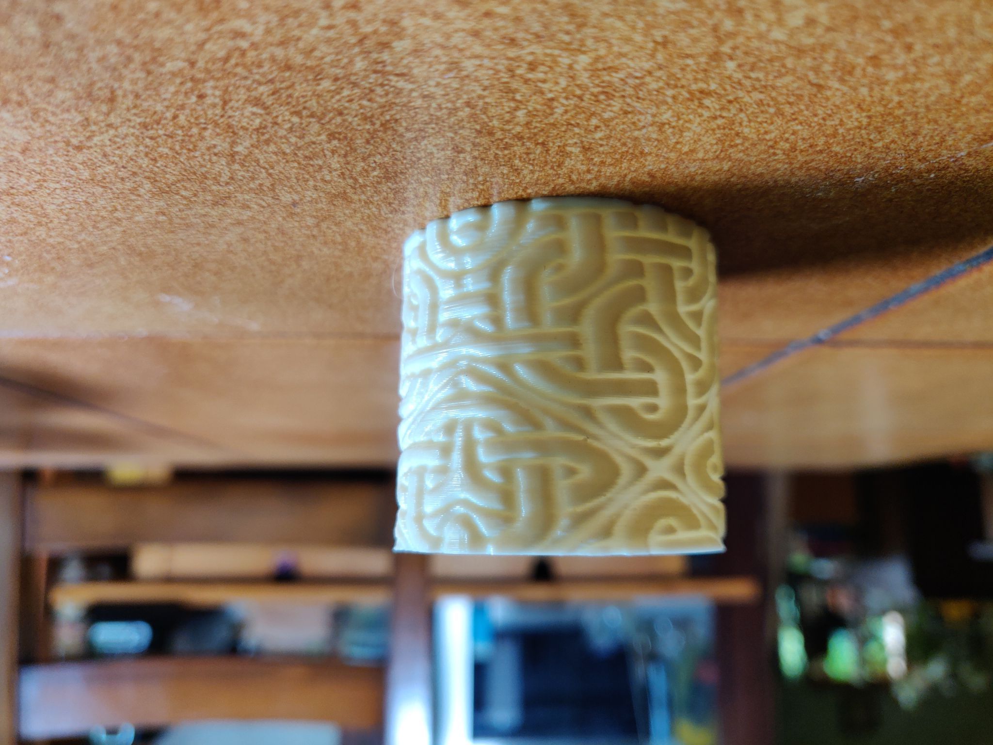

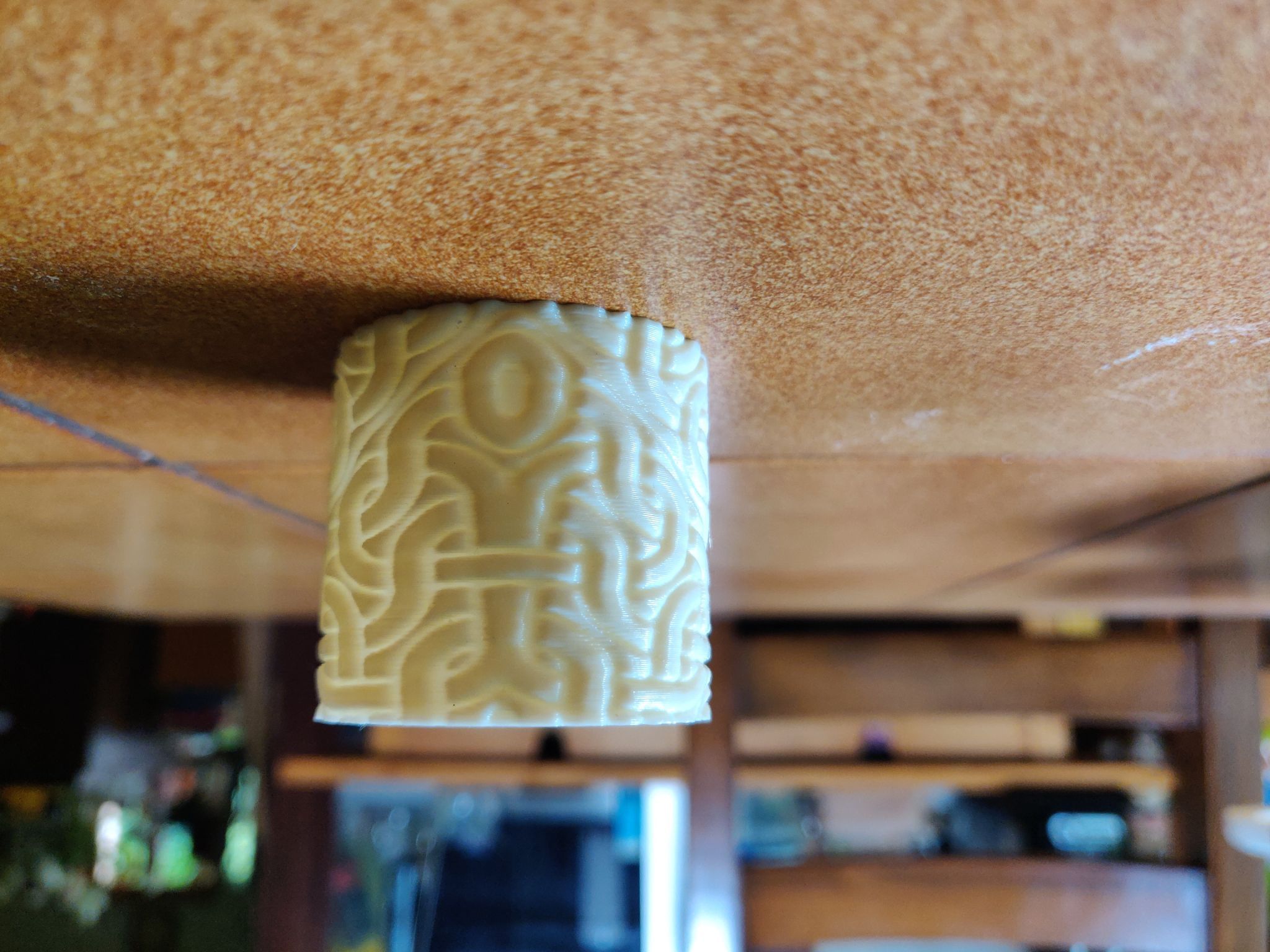

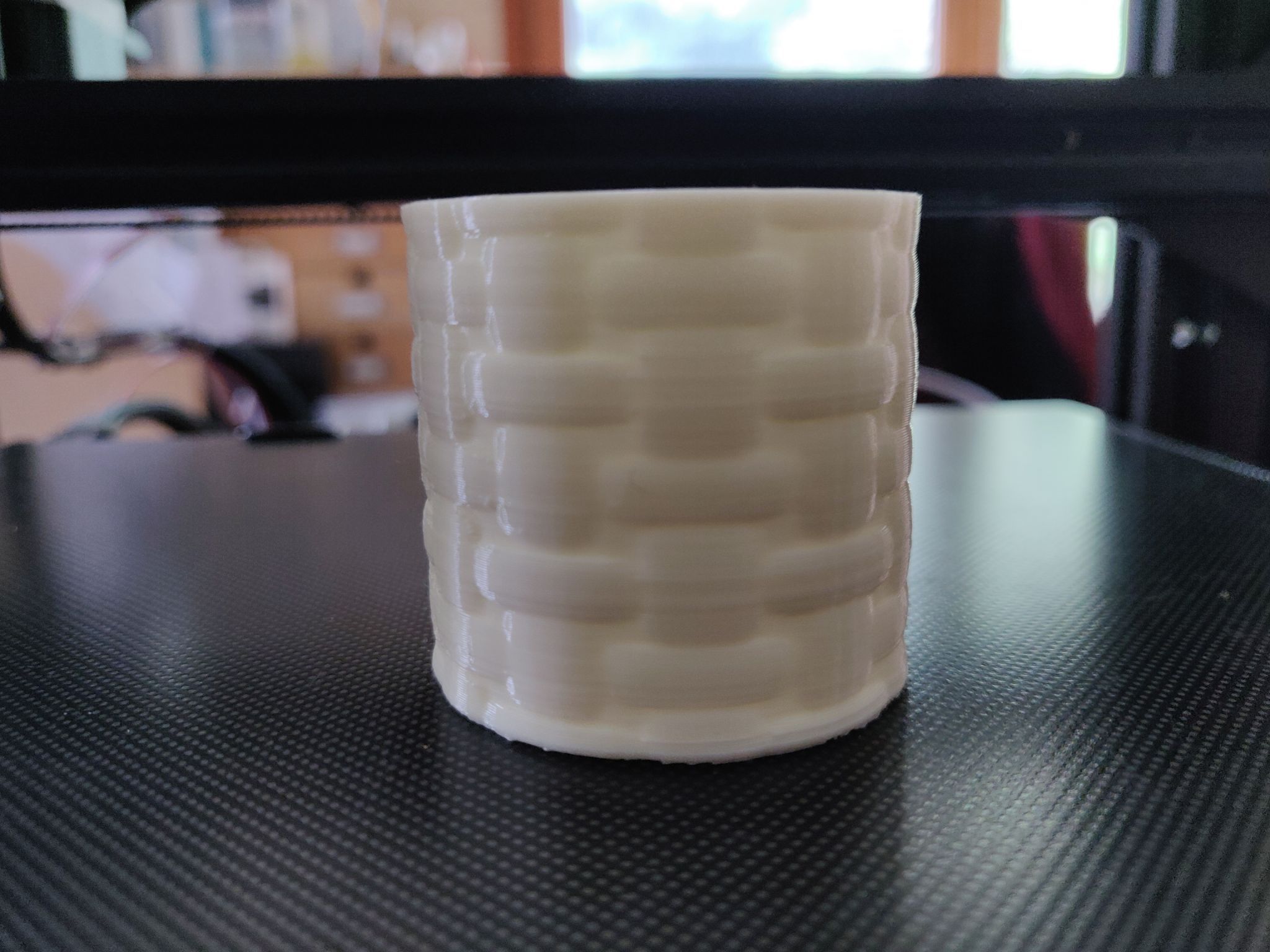

hyoti Posté(e) Juillet 16, 2021 Partager Posté(e) Juillet 16, 2021 Le 14/07/2021 at 22:02, vap38 a dit : Bonsoir @hyoti voici le lien vidéo et formations à IDEAMAKER bon apprentissage Formation vidéo Ideamaker La texture peut s'appliquer à beaucoup d'applications (décorations, créations, modélisme, grips pour outils etc... Merci de poster vos exemples ou tests pour évaluer les différents essais. a+ Bonjour @vap38 Merci pour le lien, J'ai fait un test de texture prise sur le site idea, un cylindre creux de phi 40 mm, h 40 mm (dim interne). PLA Sunlu ivoire, 200 °C tout en 0.2mm. Je trouve que cela rend bien. 1 Motif Celtic avec rotation 40 degré. photos 2 angles PS il faudra m'expliquer comment mettre un photo à l'endroit en PJ Essai 2 mêmes réglages Motif Tissages, plutôt type panier d'osier. Une à l'endroit, j'ai du la prendre à l'envers !!! 2 Lien vers le commentaire Partager sur d’autres sites More sharing options...

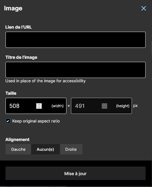

fran6p Posté(e) Juillet 16, 2021 Partager Posté(e) Juillet 16, 2021 (modifié) il y a 13 minutes, hyoti a dit : il faudra m'expliquer comment mettre un photo à l'endroit en PJ Il faut le faire avant . Les seules modifications possibles sur une photo / image sont le redimensionnement et l'alignement horizontal (double-clic sur l'image insérée pour y accéder) : Modifié (le) Juillet 16, 2021 par fran6p Lien vers le commentaire Partager sur d’autres sites More sharing options...
hyoti Posté(e) Juillet 16, 2021 Partager Posté(e) Juillet 16, 2021 il y a 7 minutes, fran6p a dit : Il faut le faire avant . Les seules modifications possibles sur une photo / image sont le redimensionnement et l'alignement horizontal (double-clic sur l'image insérée pour y accéder) : Merci. Vu pour le redimensionnement. Comme 3 des photos étaient à l'envers en les chargeant sur le site, je les avaient retirées ( avant le post) et retournées avec ACDsee puis j'ai intégré les nouvelles versions qui sont toujours dans le même sens en post, sauf sur mon PC !!!? Lien vers le commentaire Partager sur d’autres sites More sharing options...
vap38 Posté(e) Juillet 16, 2021 Auteur Partager Posté(e) Juillet 16, 2021 Bravo @hyoti pour les modèles çà rend bien superbe qualité a+ Lien vers le commentaire Partager sur d’autres sites More sharing options...

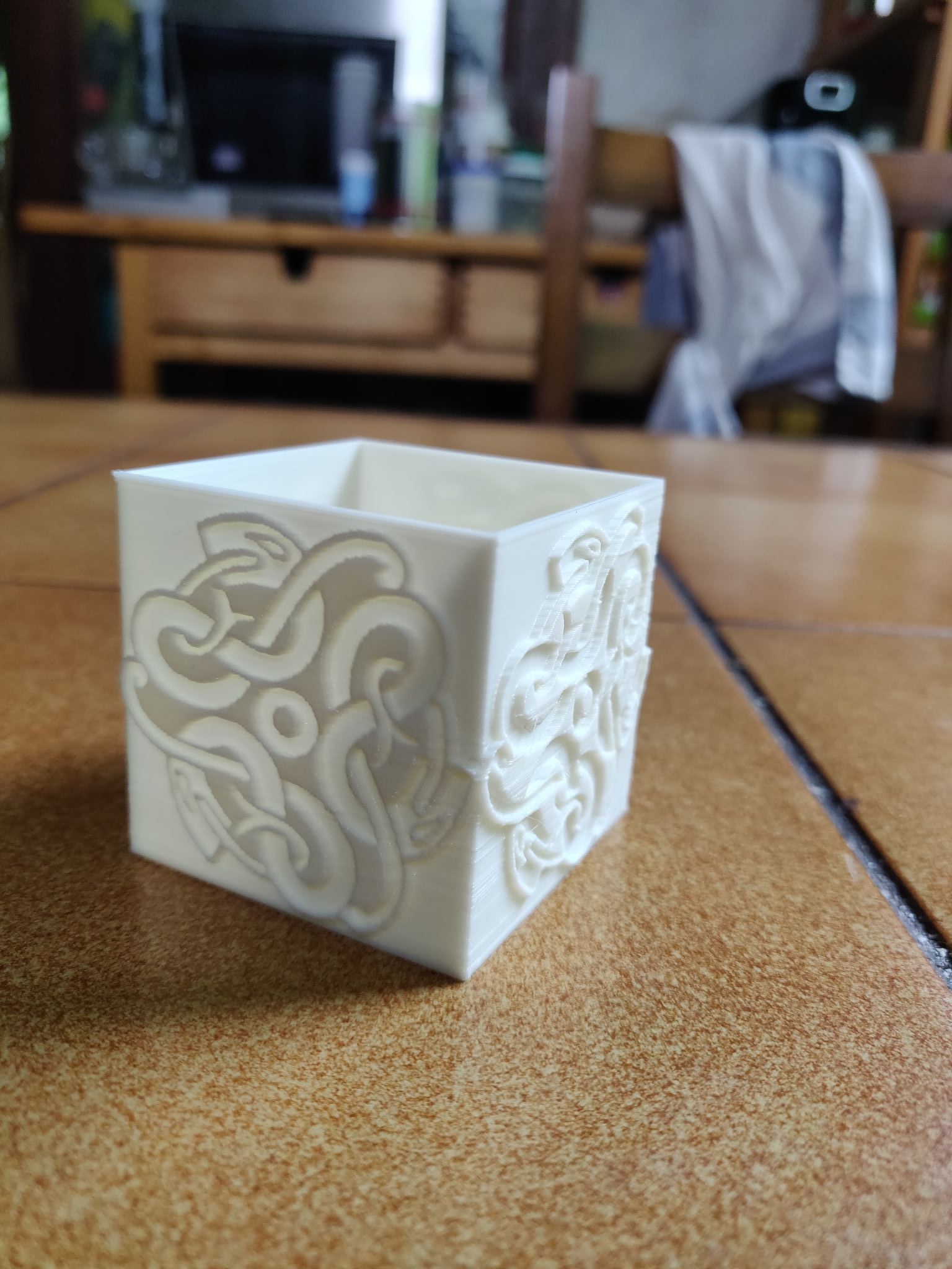

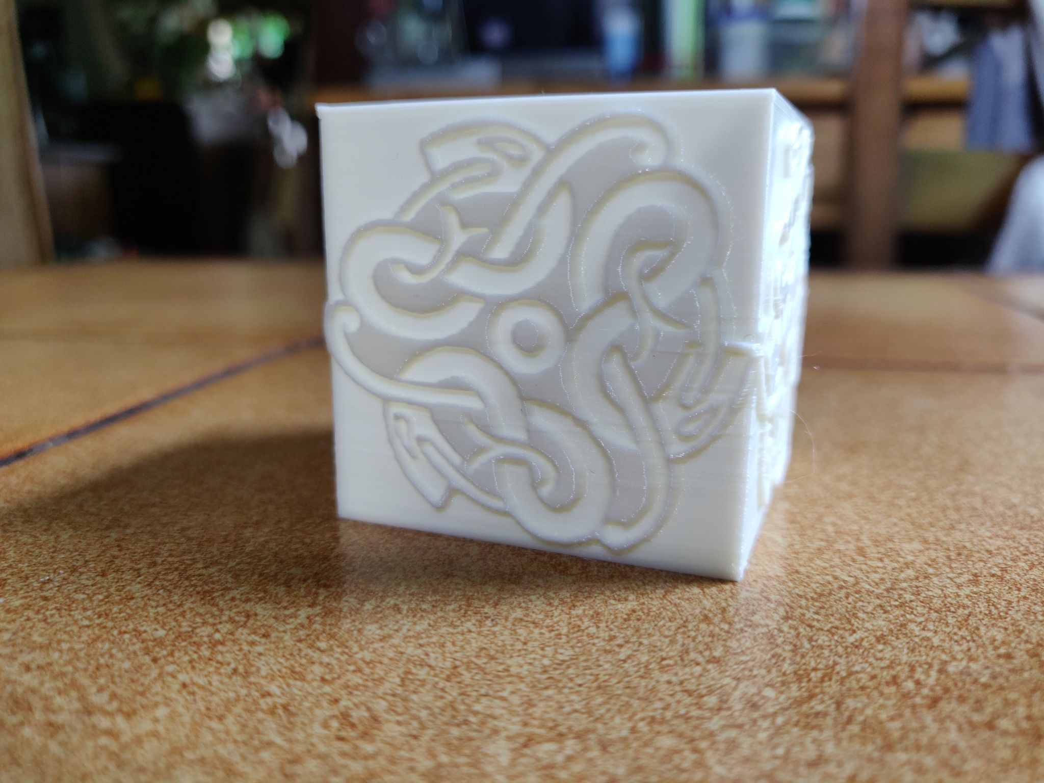

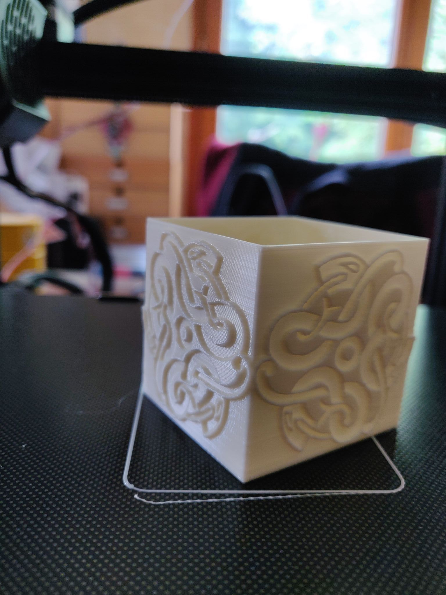

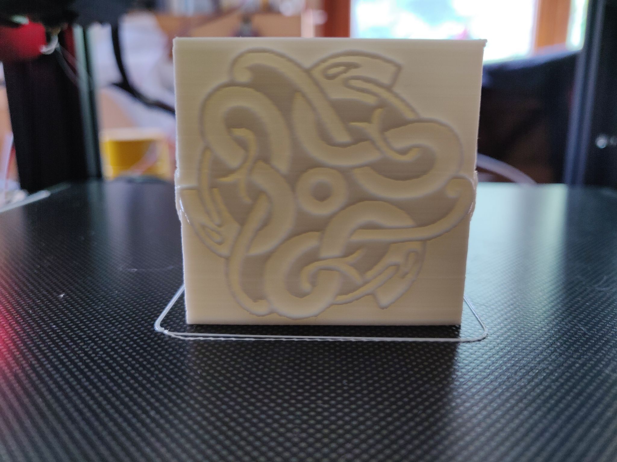

hyoti Posté(e) Juillet 17, 2021 Partager Posté(e) Juillet 17, 2021 (modifié) Il y a 18 heures, vap38 a dit : Bravo @hyoti pour les modèles çà rend bien superbe qualité a+ Bonjour @vap38 Un autre essai sur un cube 45* 45 *45mm cette fois pour ne pas avoir une déformation due au placage cylindrique. 0.2mm initial, puis 0.16 mm tjrs Sunlu ivory 200° Celsius ( pour @fran6p, Pb unité !!!) Oroboros pas sur le site idéa. Mais design connu.* La texture passe nickel avec Ideamaker, mais les lignes sur les autres parties me semble pas nets) Je vais essayer un cube nu sur Cura. Pas forcément les mêmes réglages. Ex: recouvrement couches différents de 50% à 10% idea Cura. Modifié (le) Juillet 17, 2021 par hyoti 1 Lien vers le commentaire Partager sur d’autres sites More sharing options...

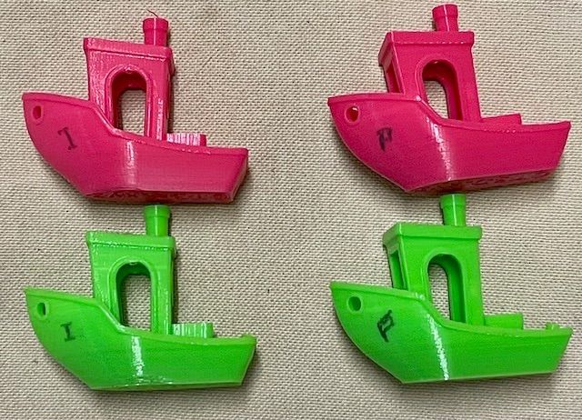

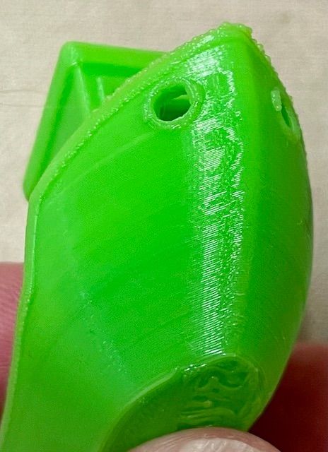

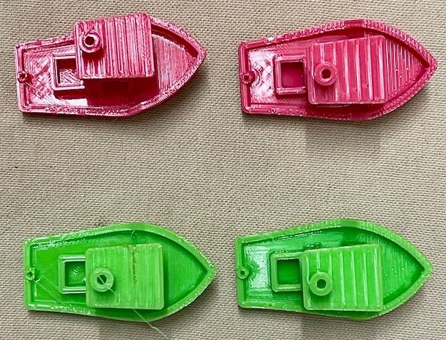

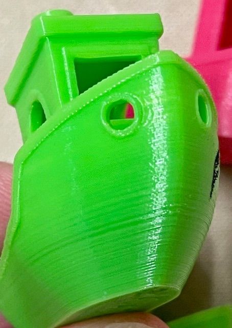

Coyote94 Posté(e) Juillet 20, 2021 Partager Posté(e) Juillet 20, 2021 Le 14/07/2021 at 19:35, vap38 a dit : au plaisir d'un retour d'une impression avec IDEAMAKER. a+ Bonjour @vap38 J'ai pris le temps de tester, en duplication, et voici le résultat : A gauche Idea / A droite Prusa Le tout avec les même conf de filament (temp 212...) Les 2 sont largement acceptable mais au feeling Prusa est mieux. Voici un truc que j'ai avec Idea Que je n'ai pas avec Prusa Après, je ne suis pas un grand spécialiste des mini réglages... Lien vers le commentaire Partager sur d’autres sites More sharing options...

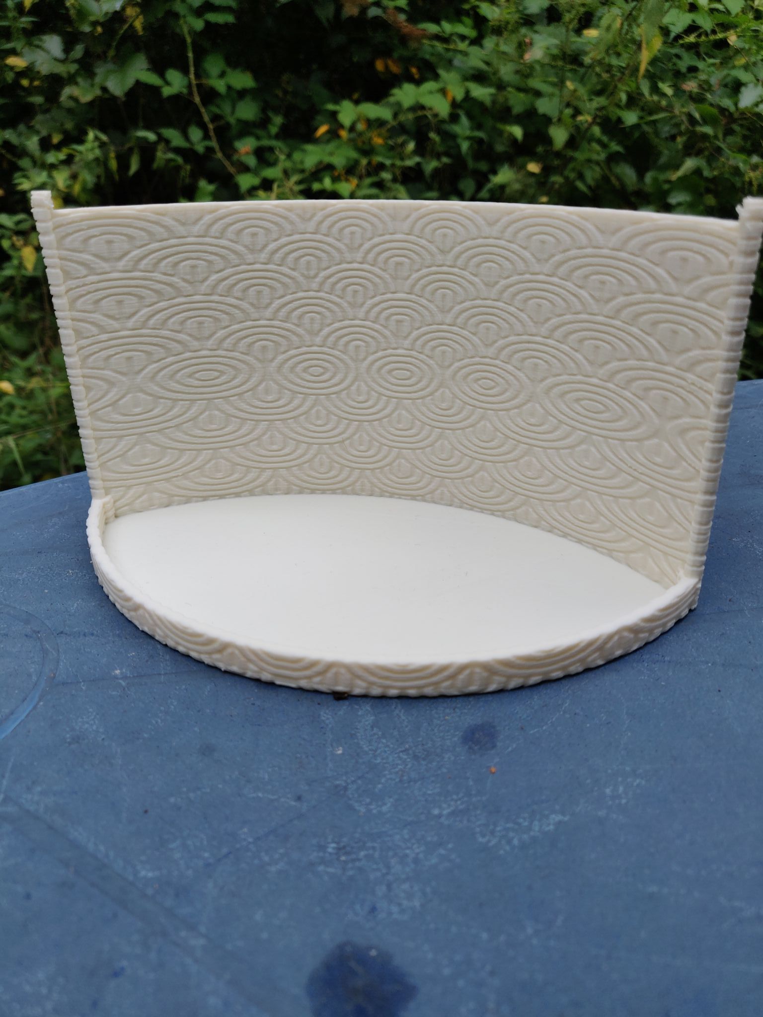

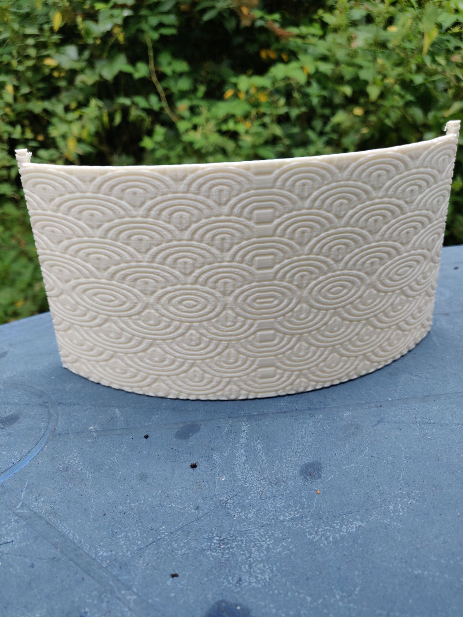

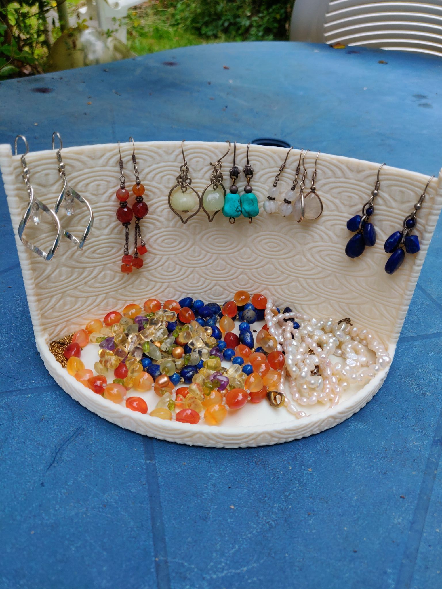

hyoti Posté(e) Aout 30, 2021 Partager Posté(e) Aout 30, 2021 (modifié) Bonjour, Comme le Schimblick vient de tomber, je mets les photos d'essai de texture avec Idemaker sur un support de boucle d'oreille. (mode mirroir) cela fait travailler pas mal la rétraction. Modifié (le) Aout 30, 2021 par hyoti correction 5 Lien vers le commentaire Partager sur d’autres sites More sharing options...

methylene67 Posté(e) Aout 30, 2021 Partager Posté(e) Aout 30, 2021 Le 20/07/2021 at 13:01, Coyote94 a dit : Bonjour @vap38 J'ai pris le temps de tester, en duplication, et voici le résultat : A gauche Idea / A droite Prusa Le tout avec les même conf de filament (temp 212...) Les 2 sont largement acceptable mais au feeling Prusa est mieux. Voici un truc que j'ai avec Idea Que je n'ai pas avec Prusa Après, je ne suis pas un grand spécialiste des mini réglages... Grave plus propre avec Prusa ! Lien vers le commentaire Partager sur d’autres sites More sharing options...
