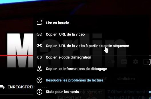

Il y a 1 heure, ThLDQ a dit :
C'est à 2:02. 2 ce sont les minutes, 02 ce sont les secondes.
Ouvrir le lien, faire glisser le curseur de la vidéo vers la droite jusqu'à 2:02, et regarder.
Il y a encore plus simple quand on veut vraiment faciliter l'aide: c'est de caler la vidéo précisément où on veut que ça démarre 😉
