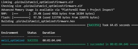

Bonjour à tou(te)s.
Je voulais créer mon propre Marlin V2 en Français, je suis plus tout jeune, et j'en ai marre d'utiliser Google Trad à chaque fois, et du coup, je pensais passer par Arduino IDE, seulement celui-ci me met une erreur à chaque essai de compilation, même en ne changeant aucun paramètres avec Marlin 2.0 Bugfix.
J'ai essayé en prenant les ressources pour la Ender 3 V1, mais pareil, message d'erreur. J'ai pris le tutos de KaminoKGY pour flasher, mais j'ai pourtant suivi A LA LETTRE toutes les étapes de son tutos, mais visiblement, y'a quelque chose qui à du changer depuis son tutos, j'ai sélectionné ATmega 1284P en 16MHz et Sanguino.
Options de mon imprimante : Carte Mère silencieuse 1.5 de Creality (TMC2208), nouvelle tête de chauffe avec Tube PTFE Capricorn, et TouchMi.
Mais à priori, y'a quelque chose qui ne passe pas.

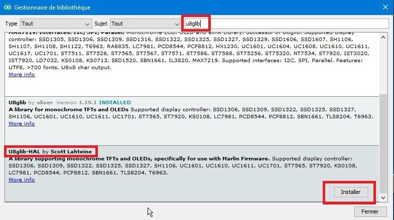

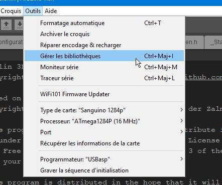

D'après les messages d'erreurs, il semble qu'une bibliothèque soit absente : U8Glib-HAL (tu n'as probablement que la «U8Glib» d'installée).
Via le menu «Outils» option «Gérer les bibliothèques» :
Tape dans la zone de recherche u8glib-hal et clique sur le bouton «installer» si elle n'est pas installée et retente une compilation:
Toutefois, Arduino n'est pas vraiment conseillé pour compiler une version 2 de Marlin, il est plutôt recommandé d'utiliser VisualStudioCode (VSC) avec l'extension Platformio IDE et AutoBuildMarlin. L'avantage de VSC par rapport à Arduino, c'est que la gestion des dépendances et bibliothèques nécessaires à la compilation se fait automatiquement (si/quand le fichier platformio.ini est correctement renseigné)
Je n'ai pas testé avec Arduino mais avec VSC, à partir des exemples fournis pour une Ender-3/Creality-V1 et les modifications effectuées pour correspondre à ta configuration (pilotes TMC2208_STANDALONE au lieu de A4988, TouchMi activé (plus les options recommandées), langue du menu FR), ça compile mais l'occupation mémoire de la flash dépasse 97%.

J'ai installé VSC, mais si la mémoire dépasse pas 97 %, c'est bon en théorie, ça compile ? Et je peux l'installer ?
Pour info, si j'ai utilisé Arduino IDE, c'est parce que la première fois que j'ai flashé le Firmware, c'était avec ce logiciel, du coup je le connais en partie, alors que VSC, pas du tout.
Lien vers le commentaire
Partager sur d’autres sites
il y a une heure, Tiberius a dit :
Oui ça devrait fonctionner tant qu'on ne dépasse pas les 100% sinon il y a le risque d'écraser le chargeur de démarrage (bootloader) 😉

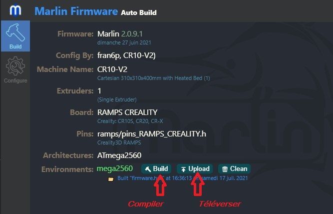

@Tiberius
Si l'ordinateur sur lequel tu fais la compilation via VSC + Platformio est connecté en USB sur l'imprimante tu peux à l'instar d'Arduino, téléverser celui-ci directement à partir de VSC :
Même chose si tu utilises l'extension «Auto Build Marlin» :
Sinon, Xloader fonctionne très bien pour flasher avec le fichier .hex issus de la compilation.
En gros, tu as le choix 😉

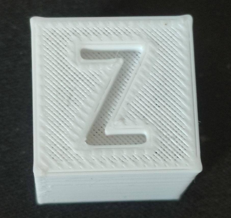

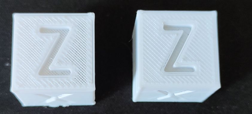

Par contre, j'ai un problème d'impression avec Ideamaker, la parois du mur final est super trop fine, on voit à travers, et j'ai pas trouvé comment rajouter des couches ou les épaissir pour corriger le problème, parce qu'en mettant 4 coques, ça ne change rien.
Avec Cura, ça ne le fait pas par contre. Je met une photo explicative.
Le cube de gauche est celui fait par Ideamaker, celui de droite est celui fait par Cura. On vois mal, mais la partie de droite du cube de gauche est le résultat de la surface complète de ce qui s'imprime, autrement dit, l'effet de transparence qu'on vois sur la droite est visible sur toute la surface du cube, pas seulement à droite, contrairement à ce que laisse penser la photo. Je met une 2 ème photo plus "explicative".

il y a 27 minutes, Tiberius a dit :
Je sais pas pourquoi, mais la photo originale est à la verticale, mais quand je la met ici, elle passe à l'horizontal, et pas moyen de la redresser, du moins, j'ai pas trouvé. Du coup, le cube d'en bas est celui fait par Cura, et celui d'en haut est celui fait par Ideamaker.
Salutation !
Pour la rotation de l'image c'est les joies entre une réécriture complète du fichier pour déplacer chaque pixel, contre, un ajout d'une indication par exemple une information EXIF dans le fichier image, d'une rotation a effectuer ... malheureusement pour cette dernière solution, il y a des programme qui ignore cette indication ou qui ne savent pas bien l'interpréter si elle ne respecte pas un certain format ...
Pour le cube réalisé avec idéaMaker (que je n'utilise pas vraiment donc je me trompe peut être ...) il me semble que tu a un genre de sous extrusion ... il faut peut être simplement augmenter le débit/flux général. Sinon dans les réglages avancés il y a une notion de "Partie solide haute et basse" ( qui pour moi serait l'équivalent des couches du dessus et du dessous de cura) et je pense que tu peux aussi jouer avec des paramètres comme le débit pour ces éléments là pour ton défaut.
Modifié (le) par PPAC
Merci pour l'aide, mais ce que tu me montre ne fonctionne QUE dans le cas d'un remplissage à 100 % (remplissage plein pour Ideamaker),  là, dans mon cas, je n'utilise un remplissage qu'à 20 %, du coup, sauf si je me trompe, ces paramètres n'entreront pas en ligne de compte pour le slice ?
Sinon, pour le flux, j'étais à 45 %, j'ai mis 50 %, et ça ne change rien. Au delà de 50 %, le logiciel me dit qu'il y a un gros risque de bouchage de buse.
il y a 40 minutes, Tiberius a dit :
Non pas du tout. Ça concerne bien le plancher / plafond (top solid / bottom solid) : https://support.raise3d.com/ideaMaker/5-1-3-4-solid-fill-15-1007.html
Au moins trois couches pour chaque évite les «trous» entre les lignes.

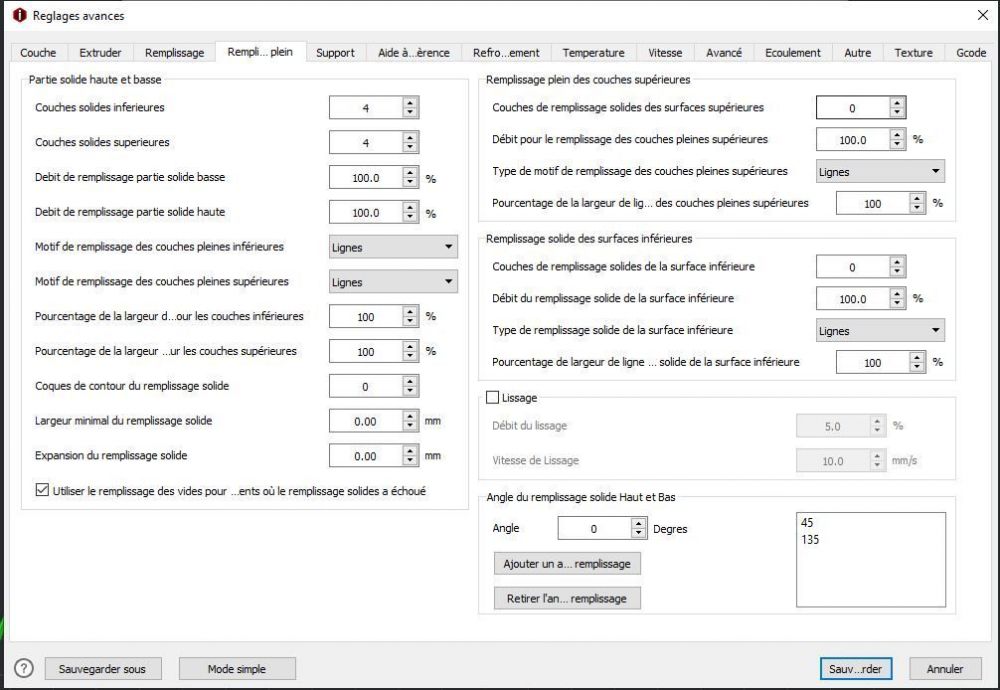

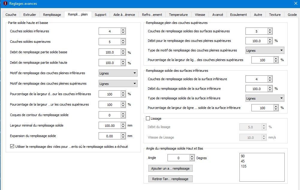

J'ai regardé dans Ideamaker, et de base, j'ai ça :
Du coup, ça ne va rien changer, puisque, au lieux des 3 couches conseillées, j'en ai déjà 4, je pense qu'il va falloir chercher ailleurs, lol.
Modifié (le) par Tiberius

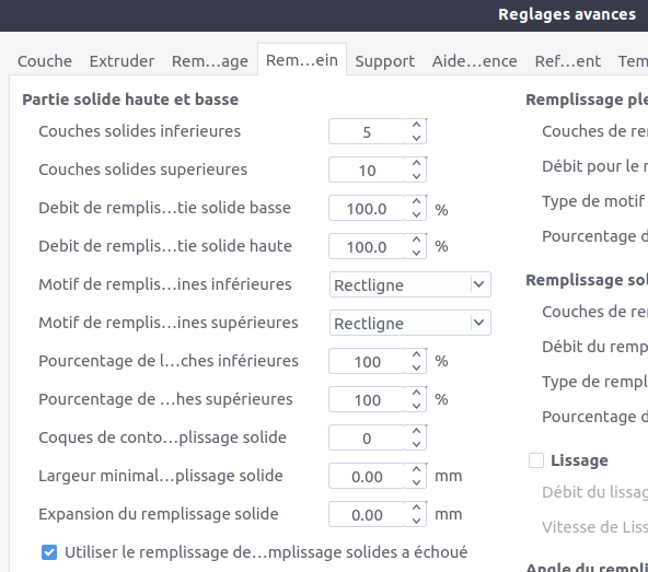

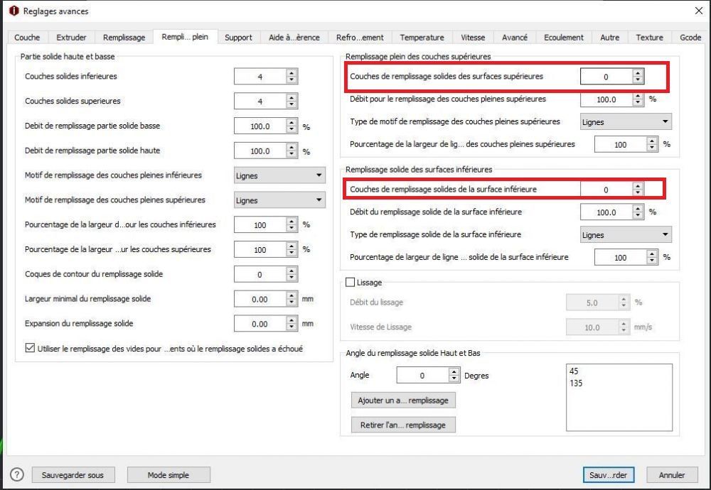

@Tiberius
Si la partie droite pour le plafond / plancher est à 0 , c'est sûr que ça ne va pas fonctionner 😉
Pour info, mes paramètres :
