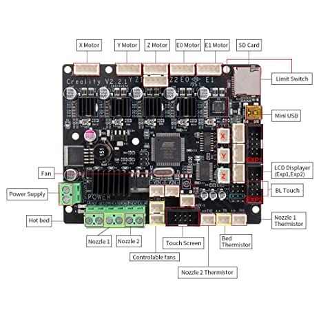

Salut tout le monde,
Je suis en train de dépoussiérer une CR-10 modée en CR-10S (double Z) et je me fais insulter par Octoprint car elle comporte toujours son firmware d'origine.
Je voulais donc me lancer dans l'installation de Marlin, mais en gros noob dans ce domaine, je suis confronté à un doute quant au choix du fichier de config.
Je me dis que c'est Configurations/config/examples/Creality/CR-10S/CrealityV1/ mais je préfère m'en remettre aux connaisseurs avant de faire des bêtises.
Et pour le choix de Marlin, je peux passer directement en 2.1 ?
Ci-joint la carte mais en version 2.0.
