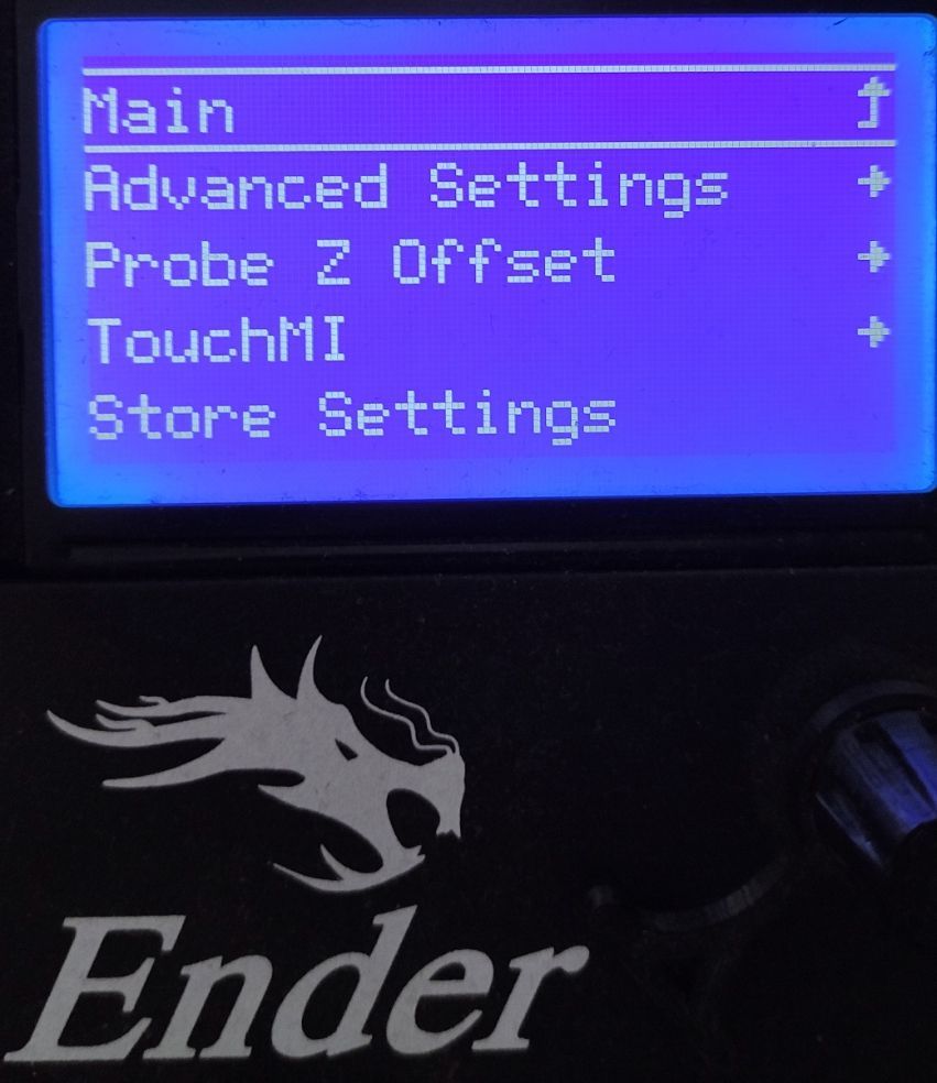

Tiberius Posté(e) Juillet 29, 2021 Auteur Partager Posté(e) Juillet 29, 2021 Tu peux m'expliquer comment s'il te plait ? Et est-ce que je pourrais le sauvegarder directement dans l'imprimante ? Lien vers le commentaire Partager sur d’autres sites More sharing options...
fran6p Posté(e) Juillet 29, 2021 Partager Posté(e) Juillet 29, 2021 Il y a 2 heures, Tiberius a dit : Tu peux m'expliquer comment s'il te plait ? Oui, je le peux (mais ça dépend de quoi) Il y a 2 heures, Tiberius a dit : Et est-ce que je pourrais le sauvegarder directement dans l'imprimante ? Ça dépendra du firmware. Si l'option «Store settings» est disponible dans le menu de l'écran, c'est que l'option «EEPROM_SETTINGS» a été activée. On peut alors pour sauvegarder des paramètres qui différent du firmware originel, les stocker en EEPROM (une mémoire non volatile mais toutefois inscriptible) via soit l'option du menu soit via le terminal de Pronterface (ou Octoprint ou Repetier-host, voire certains trancheurs) avec un M500 puis un M501. Si l'option EEPROM_SEETINGS n'est pas disponible dans le firmware, il reste la possibilité d'inclure les commandes de changement de paramètres dans la séquence de démarrage (start_gcode) du trancheur. 1 Lien vers le commentaire Partager sur d’autres sites More sharing options...
Tiberius Posté(e) Juillet 29, 2021 Auteur Partager Posté(e) Juillet 29, 2021 Tu veux dire CETTE option ? (Photo prise dans le Menu Configuration de mon imprimante) Lien vers le commentaire Partager sur d’autres sites More sharing options...
fran6p Posté(e) Juillet 29, 2021 Partager Posté(e) Juillet 29, 2021 Oui, la dernière ligne : «store settings» en français, «enregistrer / sauvegarder les paramètres» Tu peux donc faire des modifications puis les enregistrer afin de les rendre permanentes (tant que tu n'en refais pas d'autres). Lien vers le commentaire Partager sur d’autres sites More sharing options...

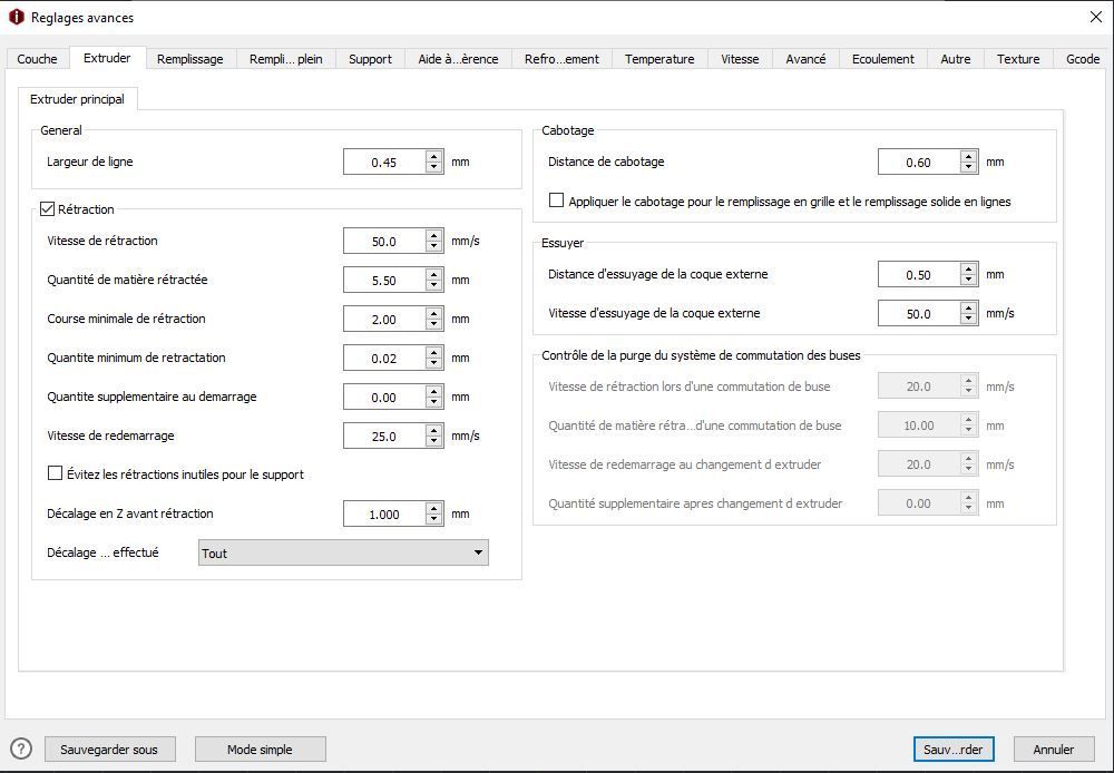

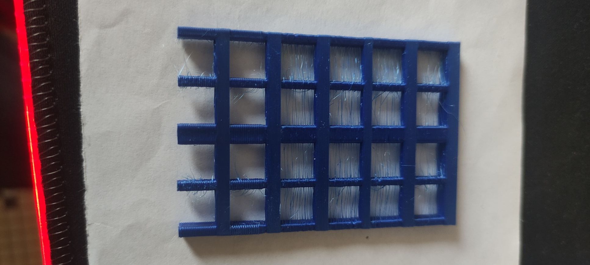

Tiberius Posté(e) Juillet 30, 2021 Auteur Partager Posté(e) Juillet 30, 2021 (modifié) Par contre, un peu plus sérieusement, qui peut m'aider à résoudre ce problème s'il vous plait ? Avec Ideamaker, j'utilise plus Cura. Mes paramètres de retraction sous Ideamaker : Modifié (le) Juillet 30, 2021 par Tiberius Lien vers le commentaire Partager sur d’autres sites More sharing options...
Geekdoctor Posté(e) Juillet 30, 2021 Partager Posté(e) Juillet 30, 2021 tu coupes la box à heure fixe... pour les fils d'ange. ? je suis sous cura donc... tu as la rétractation d'activée... ? Lien vers le commentaire Partager sur d’autres sites More sharing options...
Tiberius Posté(e) Juillet 30, 2021 Auteur Partager Posté(e) Juillet 30, 2021 @Geekdoctor J'ai édité mon message précédent pour vous donner mes paramètres de rétraction, pour éviter de faire trop de message sur le même sujet. Lien vers le commentaire Partager sur d’autres sites More sharing options...
