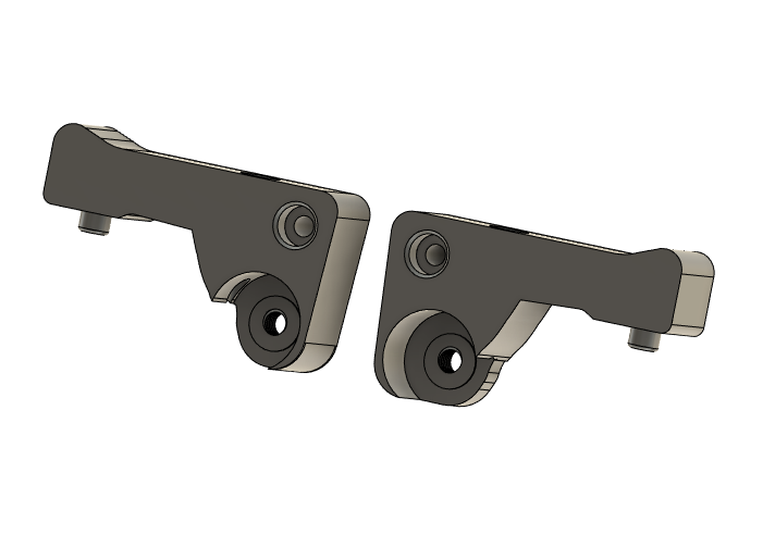

studiolab39 officiel Posté(e) Juillet 23, 2021 Partager Posté(e) Juillet 23, 2021 (modifié) Salut à Tous Les explications et propos que je vais tenir n'engage que moi, ce n'est que mon avis ... Depuis quelque temps, on entend parler de changement des blocs extruders plus léger avec extruder titan ou BMG ! Pour quelle raison ? le poid ? La qualité d'impression ? la vitesse d'impressiojn, ces trois dernières raisons de changement n'apportent absolument rien de plus ! Ca n'imprime pas plus vite, pas mieux et le rail à bille gère parfaitement le poid des 2 têtes ... Donc pour moi aucun intérêt à changer ces blocs ... Par contre certains vont me dire que les Titans gèrent mieux le TPU et Flex alors que les bloc Tenlog sont capricieux ! Ca, c'est à mon sens une raison valable mais de là à changer tout le bloc alors qu'il suffit de changer le levier de chaque extruder pour que nos blocs d'origines acceptent et gèrent parfaitement le TPU et Flex ... Une de nos machine est en test depuis 4-5 jours et jusque là aucun bourrage de fil !!! Pour les amateurs de TPU et Flex, je vous invite à télécharger cette pièce sur notre site ici : https://www.studiolab39.com/téléchargement-de-pièces Très bonne journée à tous et n'hésitez pas à me dire ce que vous en pensez ! By Franck Modifié (le) Juillet 23, 2021 par studiolab39 officiel 1 Lien vers le commentaire Partager sur d’autres sites More sharing options...

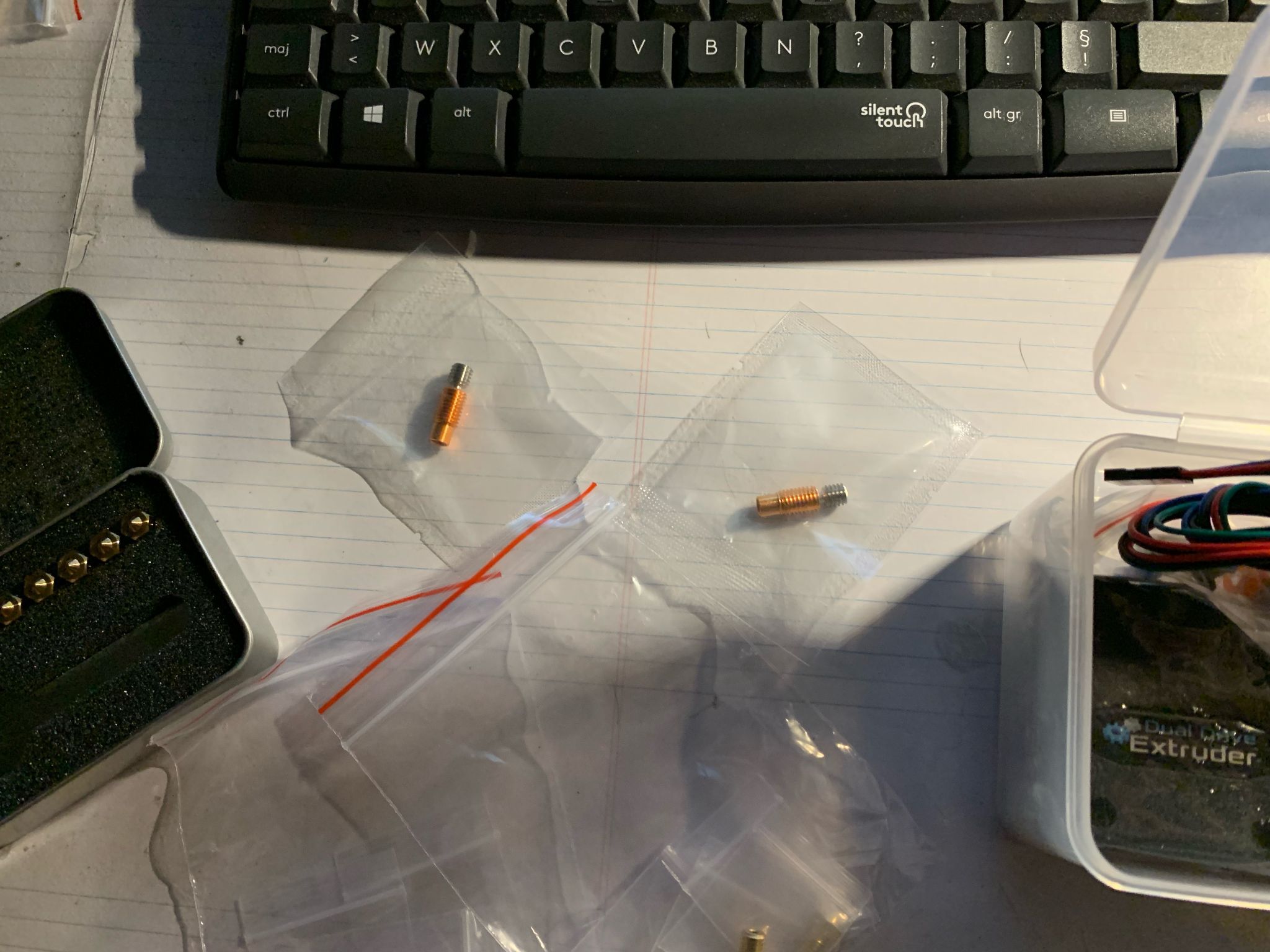

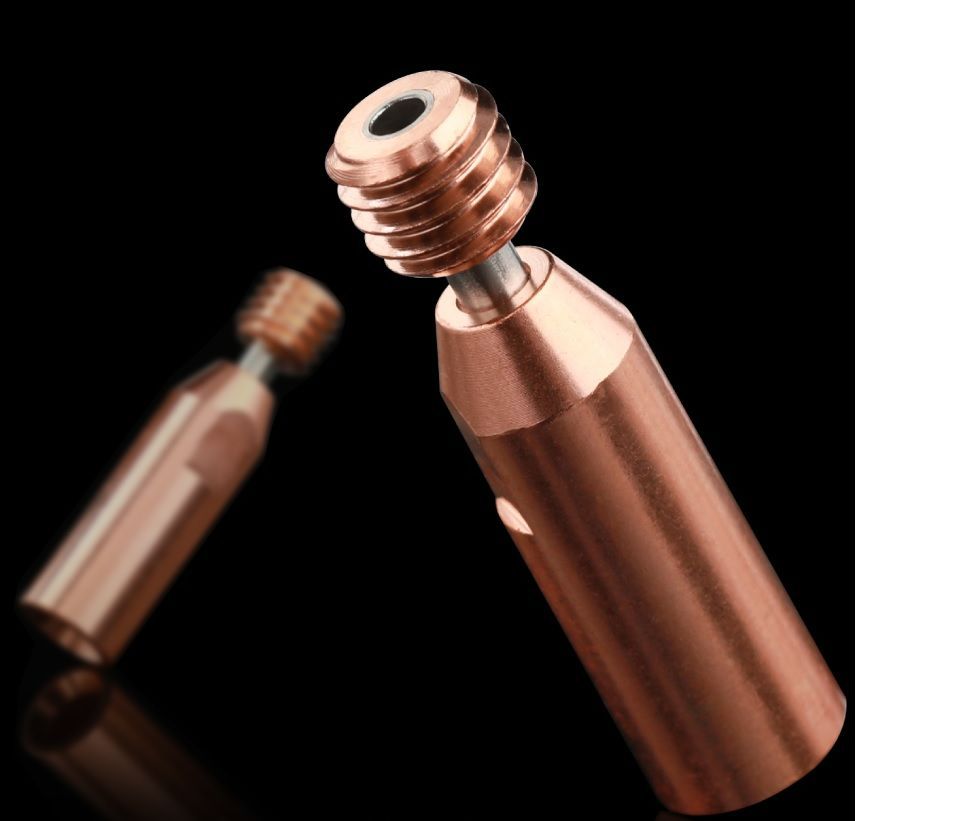

studiolab39 officiel Posté(e) Juillet 26, 2021 Auteur Partager Posté(e) Juillet 26, 2021 salut Vap, hey bien franchement je suis content, pour le moment ça fonctionne toujours aussi bien ... A vrai dire j'ai mis les 2 types de rupture, les trianglelab et les autres et je ne vois pas de différence ... Franck Lien vers le commentaire Partager sur d’autres sites More sharing options...
methylene67 Posté(e) Juillet 26, 2021 Partager Posté(e) Juillet 26, 2021 Bonjour Franck, Je ne suis pas forcément d'accord, mais comme tu l'as précisé cela est ton avis, et chacun à le droit de l'exprimer. Donc quels sont mes arguments pour changer complètement les têtes d'origine (qui fonctionnent très bien il faut le préciser sauf pour le flex selon mon expérience, comme tu l'as d'ailleurs précisé) : Une tête avec un extrudeur de type titan permet d'améliorer l'extrusion et donc l'extrudeur pour pouvoir enfiler du filament flexible type TPU sans soucis -> en effet, la pièce que tu as partagé corrige ce point là, toujours est-il qu'un entraînement à deux roues crantées est nécessairement meilleur que l'extrudeur d'origine sur la Tenlog (à préciser que dans mon cas le bourrage avait lieu en bas et non en haut comme sur la photo de ton site) Le changement de tête doit se faire par un heatbreak full métal, et un système de refroidissement de buse optimisé par rapport à celui existant -> je ne pense pas en effet que les têtes "Titant" proposées par Tenlog le fournisse (difficile de trouver des informations sur ces têtes) Enfin, le poids gagné est non négligeable, et c'est principalement mon point de désaccord, car si le rail à bille supporte très bien en effet les têtes d'origine, une tête plus légère permet nécessairement d'augmenter les vitesses d'impression et les accélérations (Ec = 1/2 *m*v²), donc pour une énergie cinétique identique si la masse diminue la vitesse peut-être augmentée. Par ailleurs, l'accélération pour atteindre une vitesse donnée ainsi que le temps pour atteindre cette même vitesse est forcément plus élevée pour un 35 To que pour une voiture -> Par conséquent, diminuer le poids des têtes est une amélioration qui permettra d'imprimer aussi bien à une vitesse/accélération augmentée, et de diminuer en même temps les vibrations de ces dernières Donc changer les têtes d'origine par les têtes que propose Tenlog/Hictop : le moins lourd 560 g : https://www.amazon.fr/gp/product/B087GLGYG7/ref=as_li_ss_tl?ie=UTF8&psc=1&linkCode=sl1&tag=baroudeur08-21&linkId=89548477ae7d9826f748b8eb96672126&language=fr_FR un peu plus lourd 670 g : https://www.amazon.fr/TENLOG-Extrudeuse-BMG/dp/B097QX1L4B/ref=sr_1_4?__mk_fr_FR=ÅMÅŽÕÑ&dchild=1&keywords=tenlog&qid=1627330180&sr=8-4 Bien en soi, mais clairement pas la meilleure optimisation, qui est pour moi le changement de l'ensemble par un système de type clone Trianglelab avec heatbreak cuivre/titane et extrudeur BMG avec moteur Pancake nema 22, virer la platine et le carter (pour globalement le même prix), et on devrait descendre le poids en-dessous des 400 g. Mais cette solution nécessite plusieurs modifications en effet. Conclusion, en prenant un rapport qualité/prix : Garder les têtes d'origine avec la pièce proposée par @studiolab39 officiel -> amélioration pour impression du TPU à un coût quasi nul Changer pour des têtes de Tenlog/Hictop (lien ci-dessus) -> upgrade de l'extrudeur par BMG (à voir la qualité de ce dernier qui doit être un clone) pour impression TPU, gain de poids de chaque tête, pas de heatbreak full métal, modifications à apporter pour mise en place, prix d'environ 200 € pour l'ensemble des deux têtes Changer pour un système à adapter triangle lab -> meilleure ventilation, extrudeur clone BMG qualité éprouvée, heatbreak full métal cuivre/titane, extrusion optimum y compris TPU et tout type de matériau avec élévation des températures (jusqu'à environ 300 °C sauf en changeant la sonde de température pour augmenter la température au-delà de 300 °c), meilleur transfert thermique, poids ultra allégé, vitesse et accélération augmentées et donc temps d'impression réduit, qualité augmentée, mise en oeuvre avec modifications à apporter, prix environ 200 € pour l'ensemble des deux têtes. Donc Franck, selon moi tu as raison sur le fait, que si on ne veut pas se prendre la tête et/ou dépenser de l'argent, ta solution est à préconiser. Mais si on veut se prendre un peu la tête et dépenser de l'argent, la 3 ème solution est la bonne, en conclusion j'exclue les têtes proposées BMG en remplacement par Tenlog qui font cher l'extrusion en dual gear. @vap38: j'ai reçu les miens et c'est très très propre. Voir cette vidéo de @Baroudeur 1 Lien vers le commentaire Partager sur d’autres sites More sharing options...
