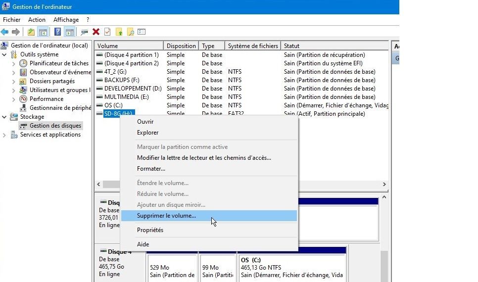

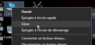

Au pire avec une carte de plus de 8 Go, tu la repartitionnes avec une partition primaire formatée FAT32.
Sous Windows, le plus pratique est de passer par le clic droit sur le poste de travail, option «gérer»:
puis «gestion des disques»
Clic droit sur la carte SD, «supprimer le volume» :
poste-travail-gerer-gestion-disques-suppr-volume.jpg.841f634ae3d6429ca3667626ed129952.jpg
En créer un nouveau de taille inférieure (ou égale) à 8 Go
