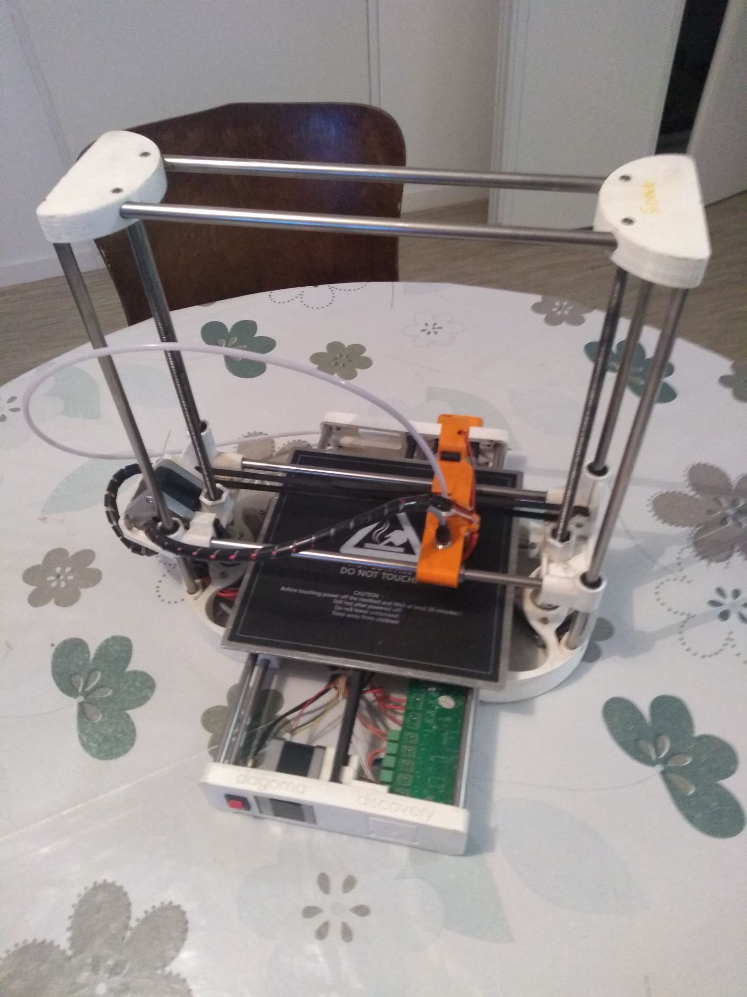

sur ma DiscoEasy j'ai installé des paliers SCS8UU et un support pour plateau chauffant mk3 214*214 ( avec entraxes de fixation à 209mm )
[edit] selon toutes vraisemblances ça pourrait aussi s'installer sur Disco Ultimate mais je ne sais pas si la plaque de protection est compatible, il faudra peut être vous en passer ou la modifier selon.

Voici le résultat du nivellement de mon bed sans aucun réglage de plateau
10,16 - 10,13 - 10,09
10,16 - 10,17 - 10,13
10,11 - 10,11 - 10,09
Je n'ai jamais obtenu un aussi bon résultat avec mes anciens montages même en y passant des heures ..
La courroie 'tire' parfaitement droit et fait 'travailler' tous les roulements:
DSC09118.thumb.jpg.a361c62e89baa047abf329b91ff6cf59.jpgDSC09122.thumb.jpg.2fd4ad8e14f8943dd8d6054c42268c14.jpg
( avec le système de fixation Dagoma ma courroie avait tendance à partir de travers et à frotter sur le châssis )
Mon axe Y est maintenant beaucoup plus rigide ( plus de jeu ) et plus fluide qu'avant, c'est donc une très bonne modification 🙂

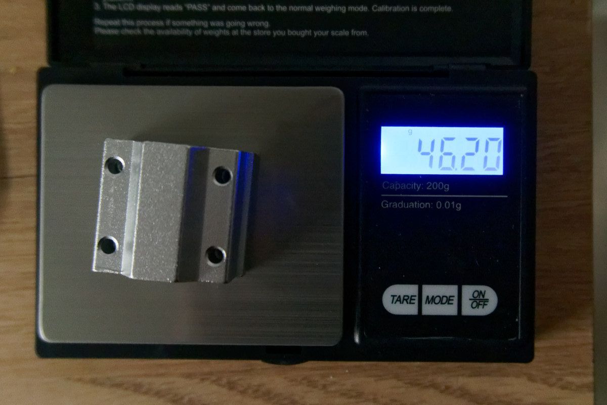

Le poids des SCS8UU est de 46gr / pièce

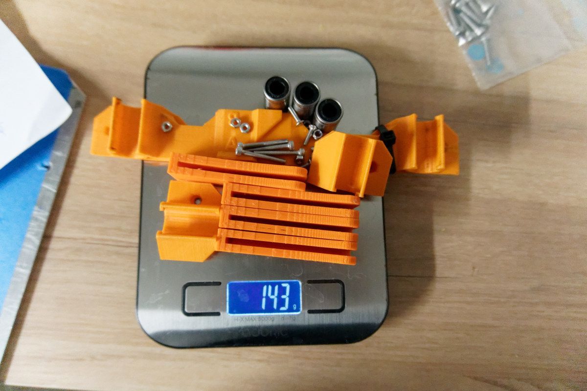

Je ne n'ai pas pesé sur le support de plateau chauffant seul mais je sais que le poids de ce nouvel ensemble est inférieur à mon ancien montage ( j'ai pesé les ensembles mais je ne me rappelle plus exactement ).
À + ou - 30gr je pense que le nouveau support de plateau chauffant pèse ~300gr

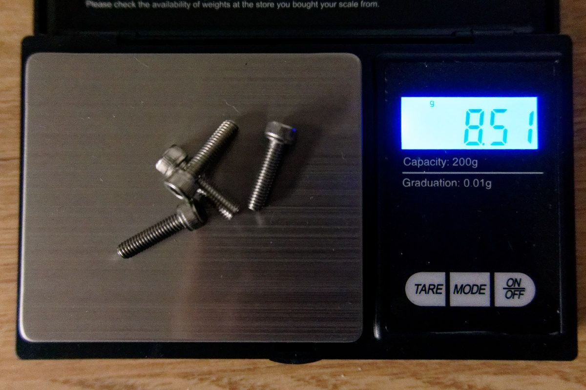

Les 12 vis M4 x 16mm pèsent ~26gr et les entretoises environ 1gr / pièce, on arrive donc un poids total avec les SCS8UU de ~168gr
Mon nouvel ensemble pèse donc ~468gr

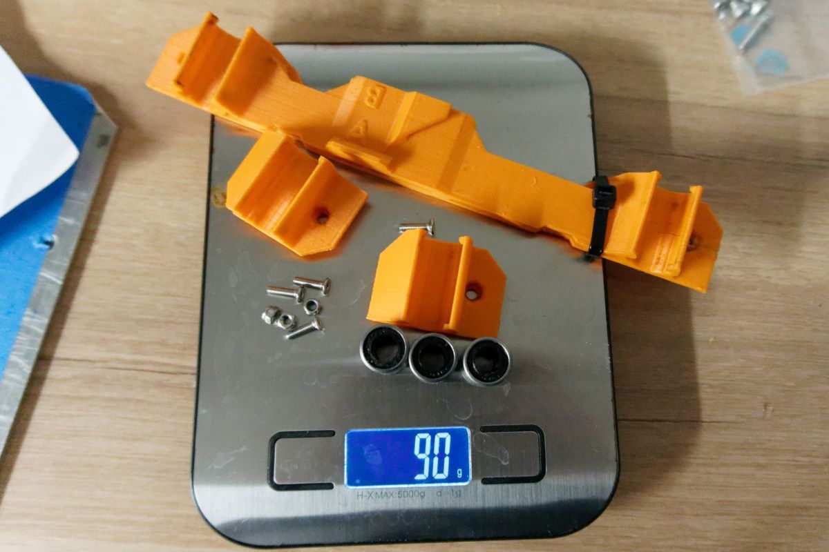

Alors que les supports plateau Dagoma d'origine + roulements ( j'en ai oublié un sur la photo ) + visserie font ~103gr
ou ~160gr avec mes anciens supports de plateau chauffant et leur visserie :

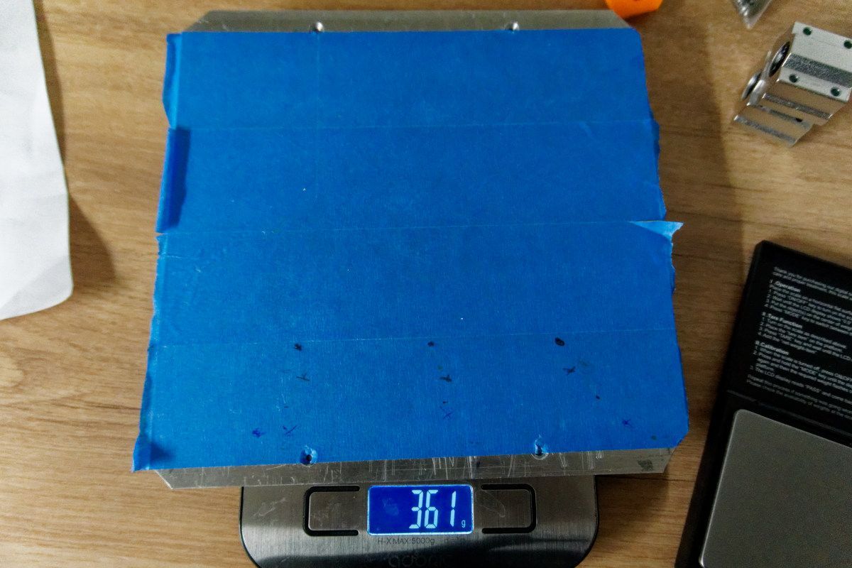

et le plateau d'origine Dagoma que j'utilisais comme support de plateau chauffant fait ~370gr ( je ne sais pas exactement car je l'ai coupé aux 4 coins )
Mon ancien montage faisait donc 530gr
