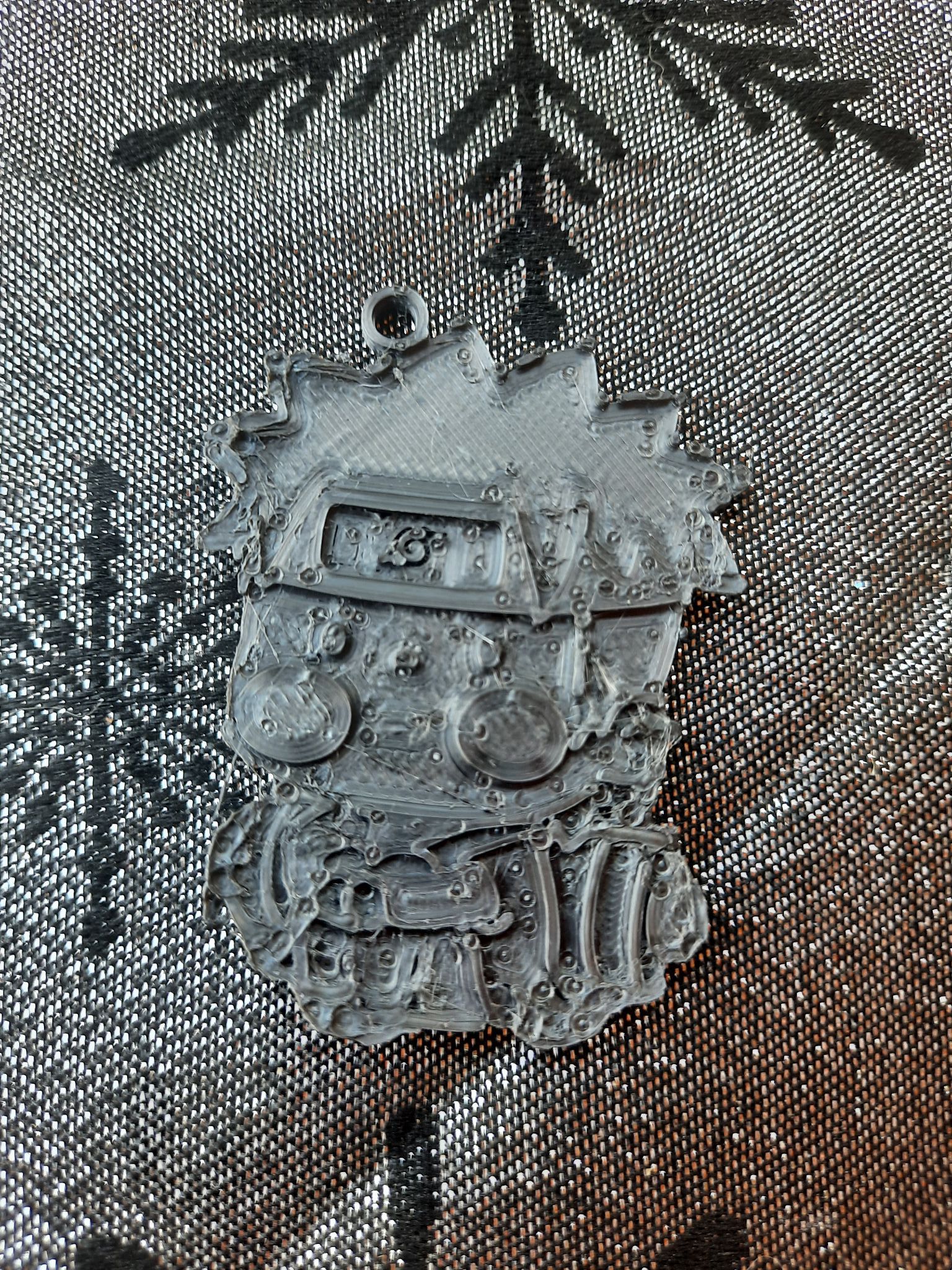

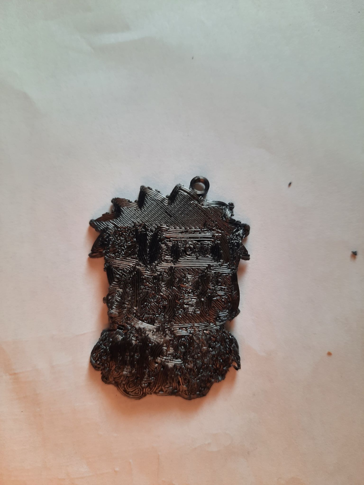

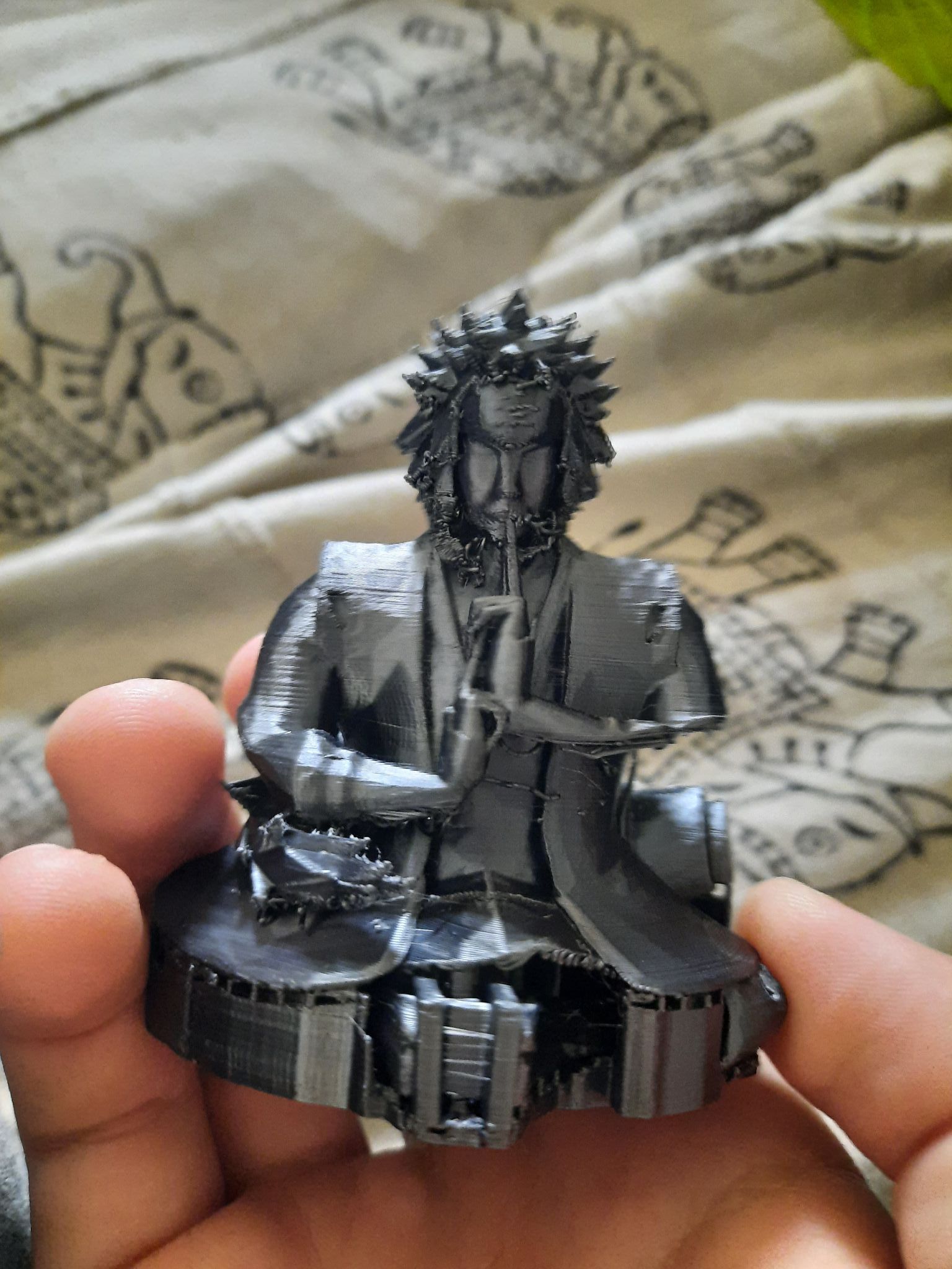

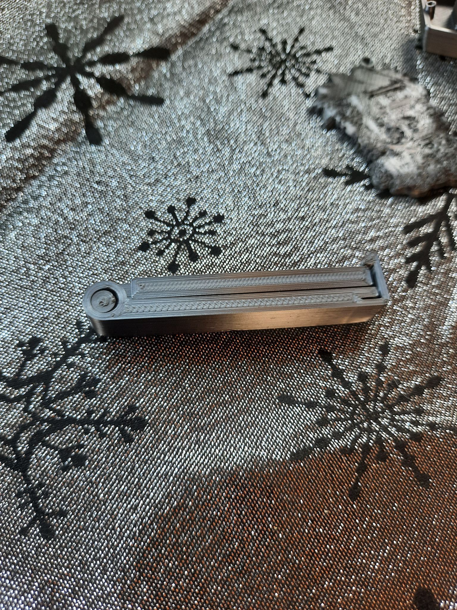

T330 Posté(e) Juillet 29, 2021 Posté(e) Juillet 29, 2021 Bonjour je viens d'avoir mon imprimante mais petit problème d impression j ai donc modifié les paramètres d'extrusion Distance de rétractation de 6 et la beaucoup mieux mais j ai plein de petit trou
PPAC Posté(e) Juillet 29, 2021 Posté(e) Juillet 29, 2021 (modifié) Salutation ! Je suis dérouté par tes photos ... car je n'arrive pas a déterminer le problème ou alors tu en cumule plusieur. A tu fait l'essai avec un fichier pré tranché pour ta machine ? Car là tu semble avoir de la sur-extrusion (? bonne taille de buse configuré dans le trancheur ?)(Edit : une température d'impression beaucoup trop haute pour le matériaux utilisé pourrais expliquer cela ... mais pas que ...) Mais aussi un défaut du réglage de la distance buse / plateau si la seconde photos montre bien le dessous ... (Edit : mais là j'ai du mal a bien voir ... donc je me trompe peut être.) Et peut être un problème de déplacement de l'axe Z ou alors un décalage en Z avec une valeur négative car sur la 1er photo l'on voie distinctement des empreinte de la buse (les pic ...) et globalement beaucoup de sur-extrusion. Peut tu nous fournir le fichier .gcode utilisé ? Quelle trancheur utilise tu ? Si cura un export HTML des paramètres de tranchage Une photo d'une impression d'un model pré tranché ? le cube / pavé fournis ? Edit : éviter le multipost il existe la possibilité d'éditer un message via les "..." en haut a droite d'un message.https://www.lesimprimantes3d.fr/forum/topic/41764-explication-multipost-a-éviter/ Modifié (le) Juillet 29, 2021 par PPAC

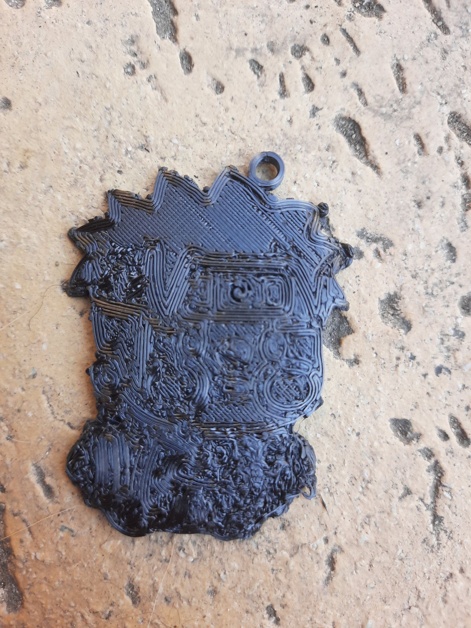

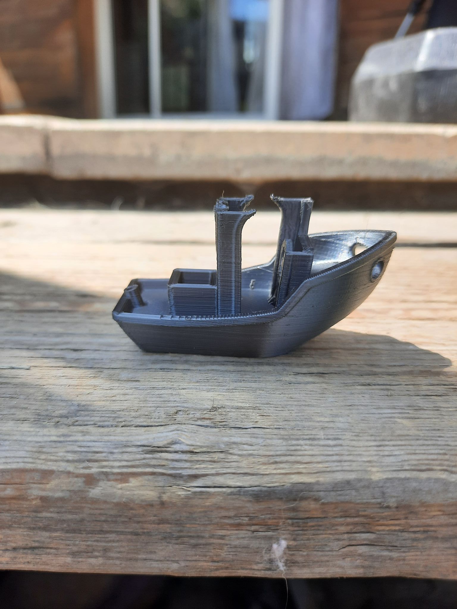

T330 Posté(e) Juillet 30, 2021 Auteur Posté(e) Juillet 30, 2021 Salut oui j ai imprimé le genre de cube sans trop de problème j ai imprimé le bateaux benchy et une autre petit pièce et pour les parametre j ai essayé de modifier mais pas d'amélioration et pour les reglzge distance de rétraction je suis à 2 et j ai essayer à 4 mais rien vitesse de déplacement 100 nombre de couche plus lentes 2 température plateau 60 voir 70 température buse j'ai essayé 200 210 215 et 220 mais aucune amélioration 1

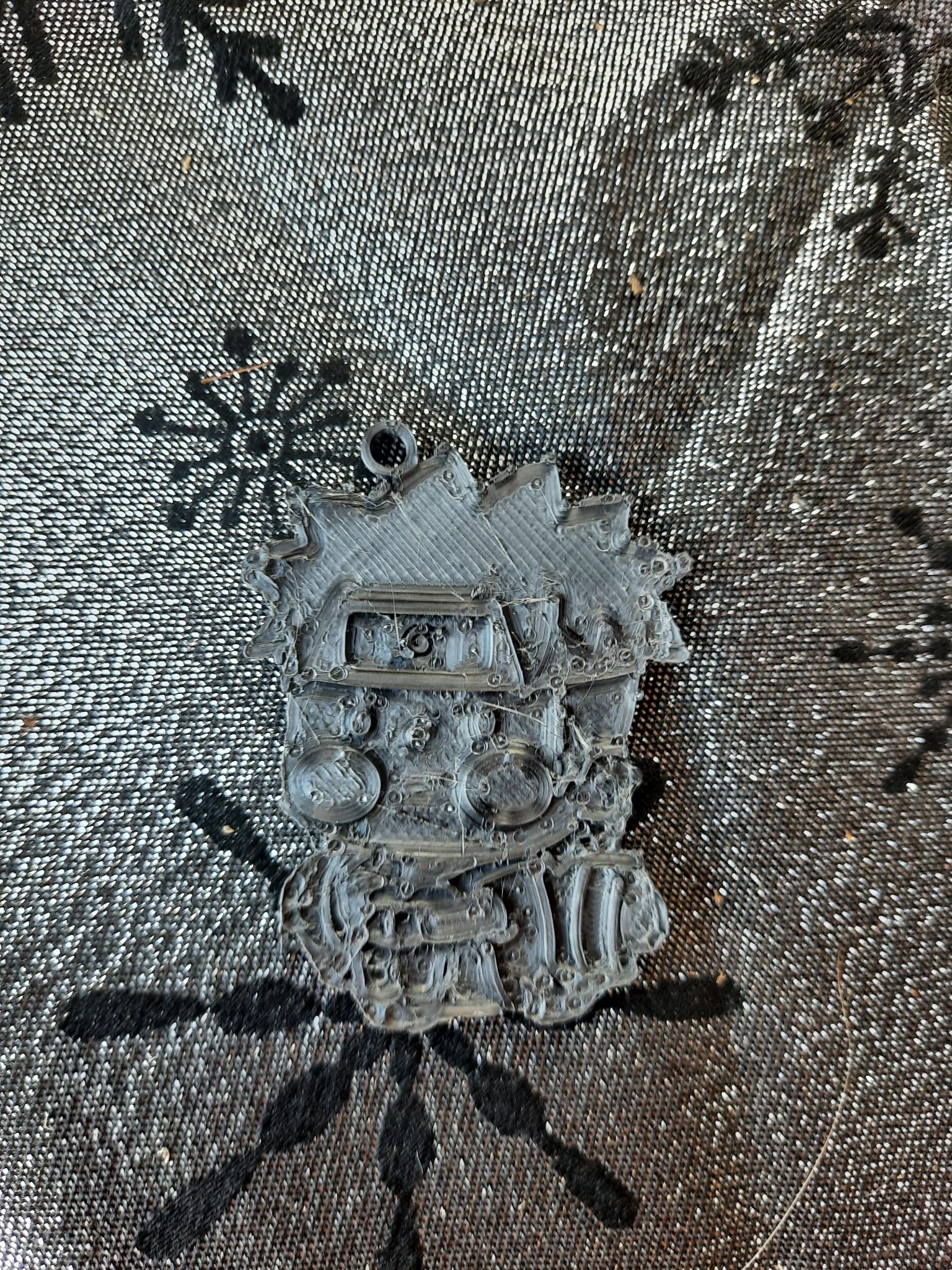

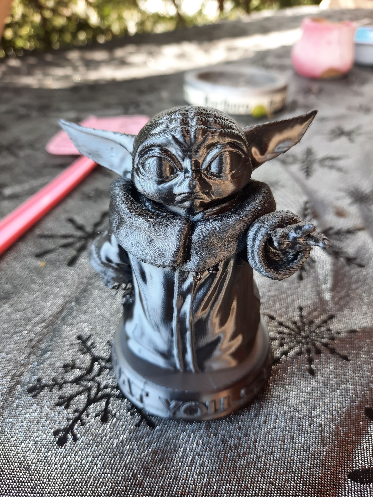

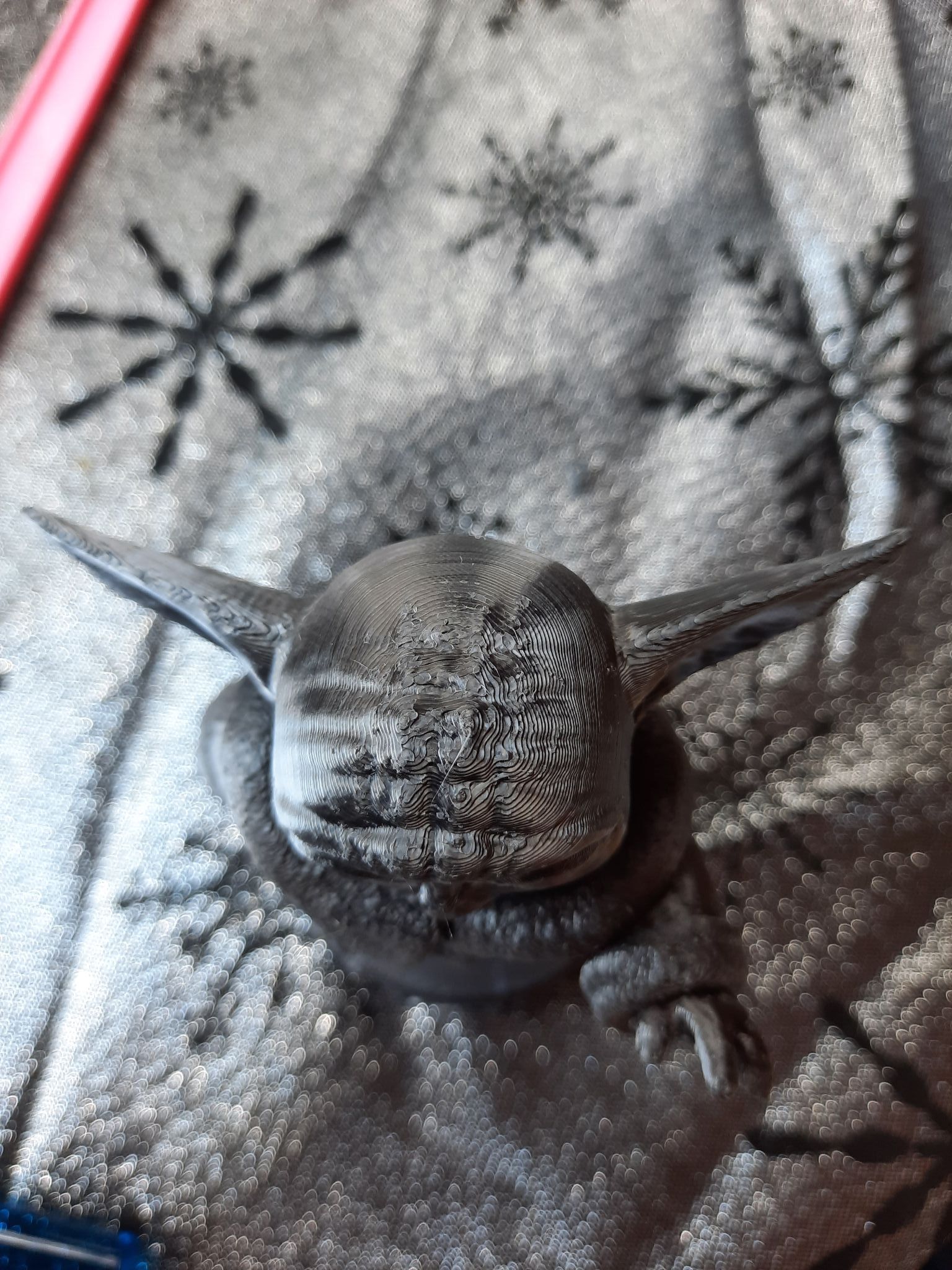

T330 Posté(e) Juillet 31, 2021 Auteur Posté(e) Juillet 31, 2021 Re hier j'ai imprimé un bébé yoda et voilà le résultat beaucoup de défauts mais bon

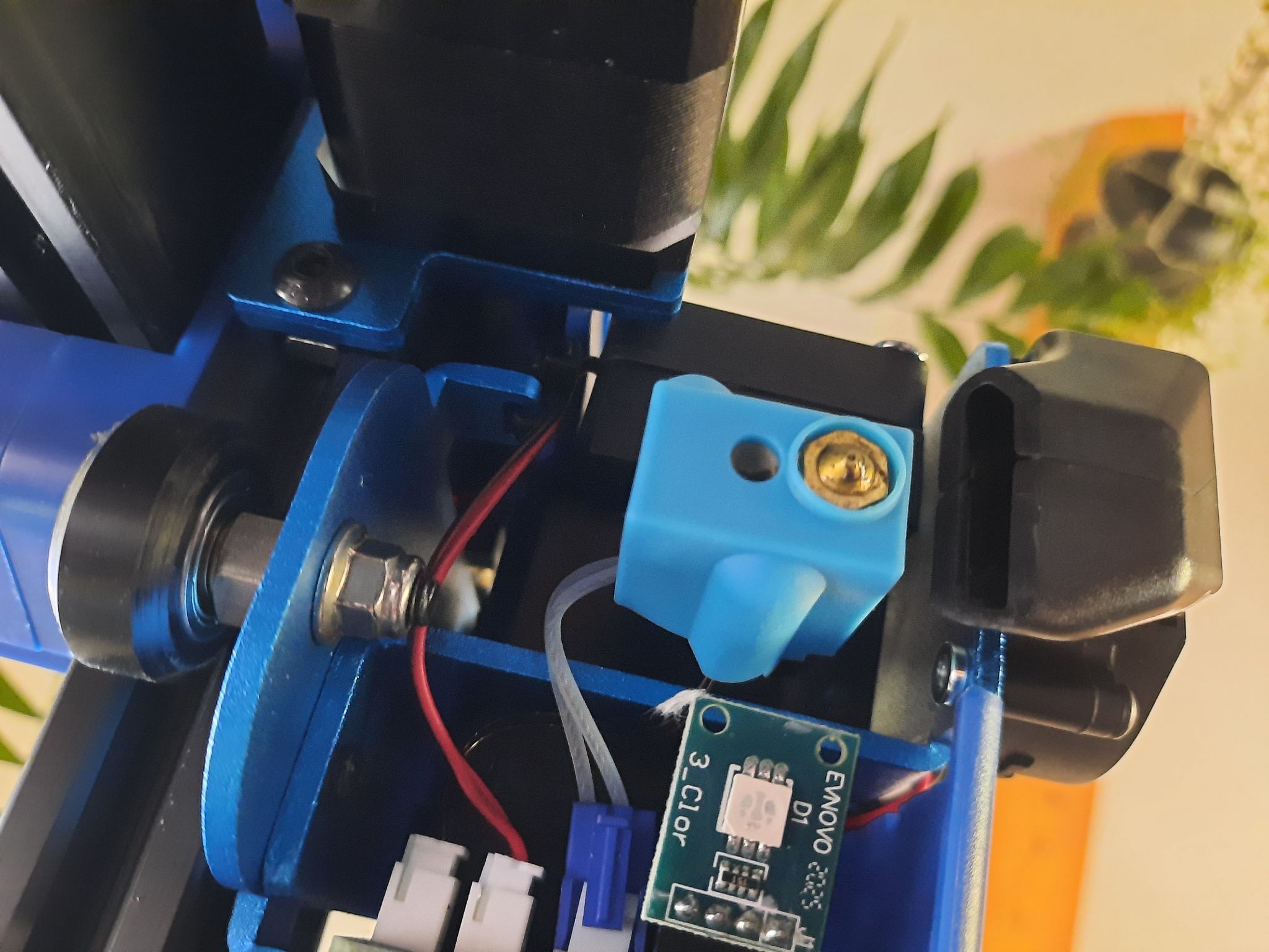

PPAC Posté(e) Juillet 31, 2021 Posté(e) Juillet 31, 2021 (modifié) Pour moi, tu semble avoir une sur-extrusion et un petit défaut de refroidissement de l’impression. et/ou tu semble avoir un genre de "repassage" / ironing / "Activer l'étirage" d'activé ou alors un biais de la mesure de la température a moins que se ne soit le rendue du filament utilisé. Quelle marque et type de filament avec quelle température préconisé ? Quelle trancheur/slicer utilise tu ? Peut tu nous faire une photo de la tête d'impression, où l'on voie le placement de la sonde de température et l'orientation d'un éventuel guide souffle de ventilation ? Modifié (le) Juillet 31, 2021 par PPAC

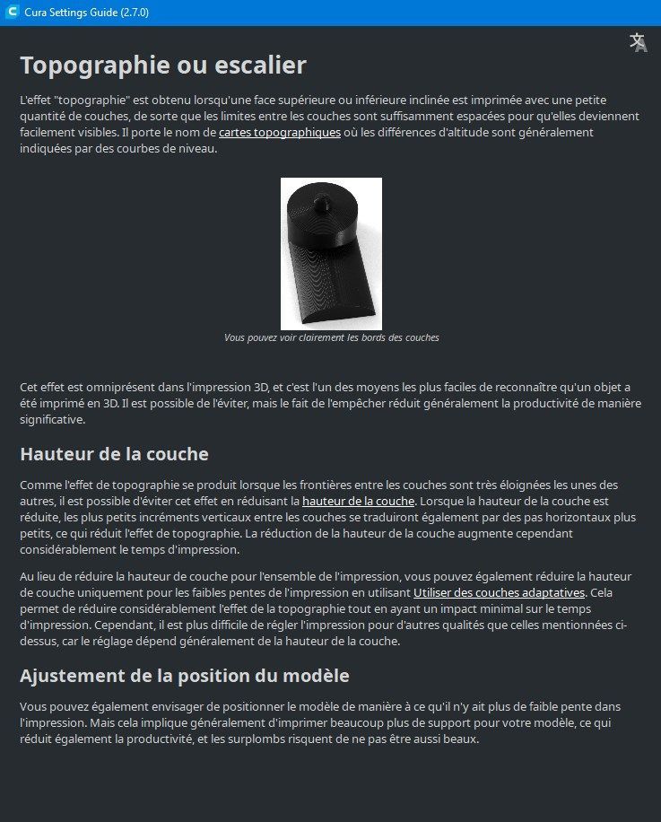

fran6p Posté(e) Juillet 31, 2021 Posté(e) Juillet 31, 2021 Le haut du crâne présente le défaut de «topographie / escalier». C'est un peu comme pour les cartes géographiques avec les courbes de niveau. Cura permet d'ajouter des extensions. L'une d'elle se nomme «Settings guide» et donne les informations suivantes quant à ce phénomène :
T330 Posté(e) Aout 1, 2021 Auteur Posté(e) Aout 1, 2021 Il y a 22 heures, PPAC a dit : Pour moi, tu semble avoir une sur-extrusion et un petit défaut de refroidissement de l’impression. et/ou tu semble avoir un genre de "repassage" / ironing / "Activer l'étirage" d'activé ou alors un biais de la mesure de la température a moins que se ne soit le rendue du filament utilisé. Quelle marque et type de filament avec quelle température préconisé ? Quelle trancheur/slicer utilise tu ? Peut tu nous faire une photo de la tête d'impression, où l'on voie le placement de la sonde de température et l'orientation d'un éventuel guide souffle de ventilation ? J à pris la marque jayo 215 230degres et c est du pla et j'utilise cura 1
PPAC Posté(e) Aout 1, 2021 Posté(e) Aout 1, 2021 Riens de suspect pour moi ... mais je ne connais pas cette tête, ni se filament. Et je n'arrive pas a voir si le flux de ventilation se trouve bien orienté vers l'impression. Il faudrait vérifier que sous la chaussette en silicone de protection de la buse et du bloc de chauffe, la sonde thermique se trouve bien dans le cœur du bloc de chauffe (mais attention les fils des thermistance sont très fragile.) car si la thermistance se trouve mal positionné cela pourrais créer un biais de la mesure. Chez moi (donc pas forcement adapté pour ta machine) j'imprime souvent en peux en dessous de la température basse recommandé ... je suis souvent a 195°C pour une température minimum recommandé de 210°C cela me réduit les problèmes de stringing et de curling. Quand je regarde le bébé Yoda, je n'arrive pas a comprendre comment le Naruto peut ressembler a cela ... il y a quelque chose qui m’échappe, sauf si tu chauffe trop le plateau (normalement il faut éviter de dépasser 60°C en température de plateau pour un PLA standard car sinon il reste trop mou) Si tu n'a pas de problème de biais de mesure de température et/ou de refroidissement, éventuellement, peut tu nous partager le fichier .gcode du naruto et aussi un export HTML de tes paramètres d'impressions cura.

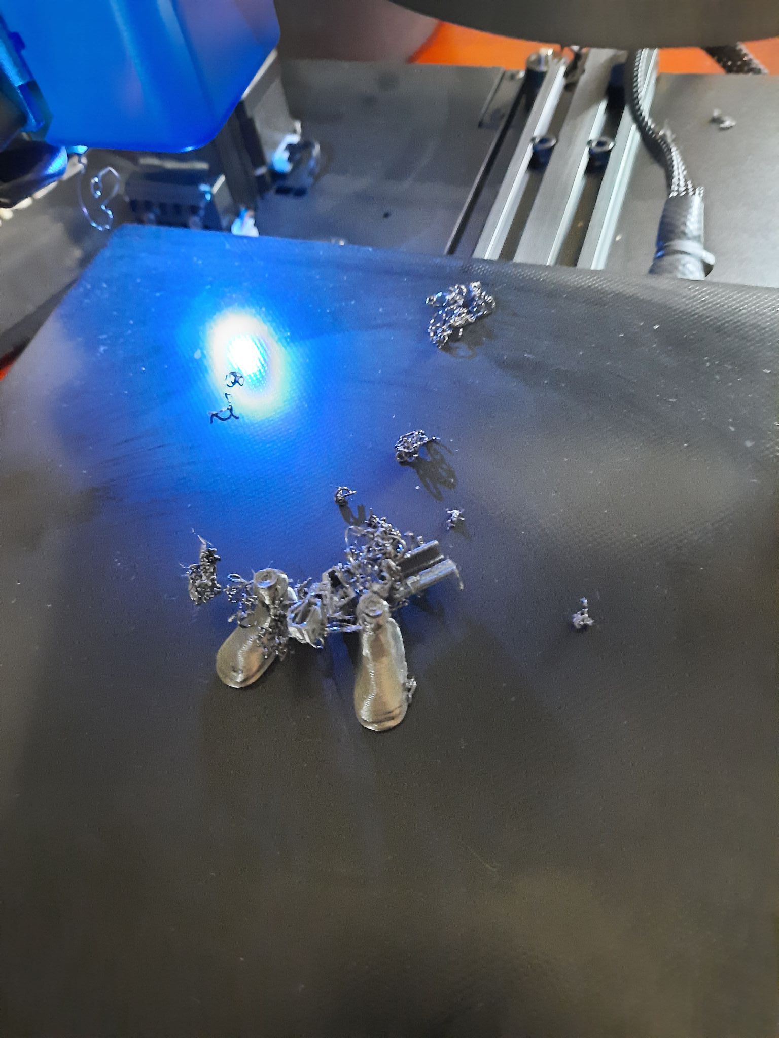

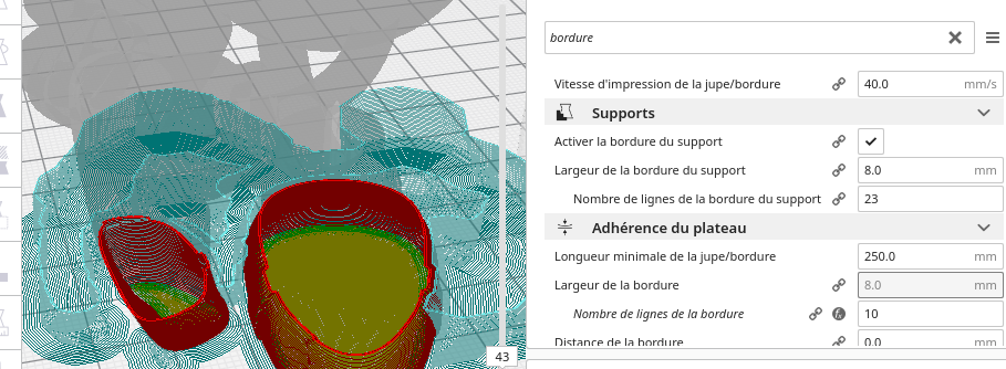

T330 Posté(e) Aout 3, 2021 Auteur Posté(e) Aout 3, 2021 Jai laisser les paramètres d origine sur cura et oui il est branché Tout ce qui demande de la précisions elle n'arrive pas à le faire par exemples j ai voulue imprimé une figurines avec des suport pour la tenir . Et les suport ne se sont pas fait et la figurines aussi Voilà le résultat les support font n'importe quoi
PPAC Posté(e) Aout 3, 2021 Posté(e) Aout 3, 2021 (modifié) A tu fait des essais avec "bordure" pour l' "Adhérence du plateau", et aussi avec de coché "Activer la bordure du support" de la section "Supports" ? Sinon si tu ne l'a pas déjà fait, comme le recommande fran6p, installer le plugin/extension "Settings Guide" depuis le "marché en ligne" sous cura ! (il te faudra créer un compte Ultimaker ...) pour avoir des détails sur les paramètres et étudier la section "Troubleshooting" Et il te faudra peut être mettre la visibilité des paramètres a "All" ou "Expert" pour trouver le "Activer la bordure du support" Edit : sinon tu utilise quoi comme produit pour nettoyer ton plateau ? Modifié (le) Aout 3, 2021 par PPAC

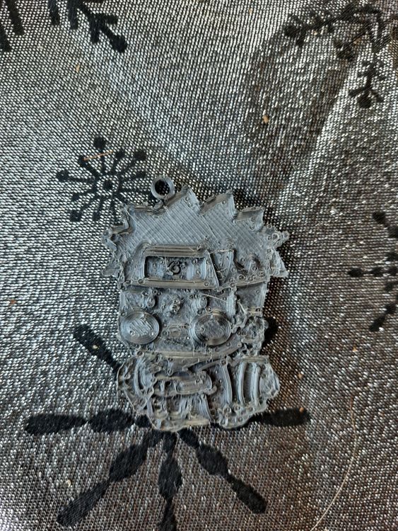

T330 Posté(e) Aout 4, 2021 Auteur Posté(e) Aout 4, 2021 J ai trouvé pour le suport mais les impressions à tu une idée de où et le problème j ai imprimer une autre figurines si sa peut t'aider
PPAC Posté(e) Aout 4, 2021 Posté(e) Aout 4, 2021 (modifié) C'est pas simple de t'aider si tu ne répond pas en détails aux questions ... Sinon prend bien le temps de regarder l’Aperçu après découpage. Et d'explorer/tester l'ensemble des paramètres de la section "Supports" (en "All" pour la visibilités des paramètres) avec l'aide du "Settings guide". Comme par exemple faire des essaies de découpage et bien regarder l’aperçu avec les paramètres "Structure du support" -> "Arborescence" et/ou "positionnement des supports -> "Partout" Modifié (le) Aout 4, 2021 par PPAC

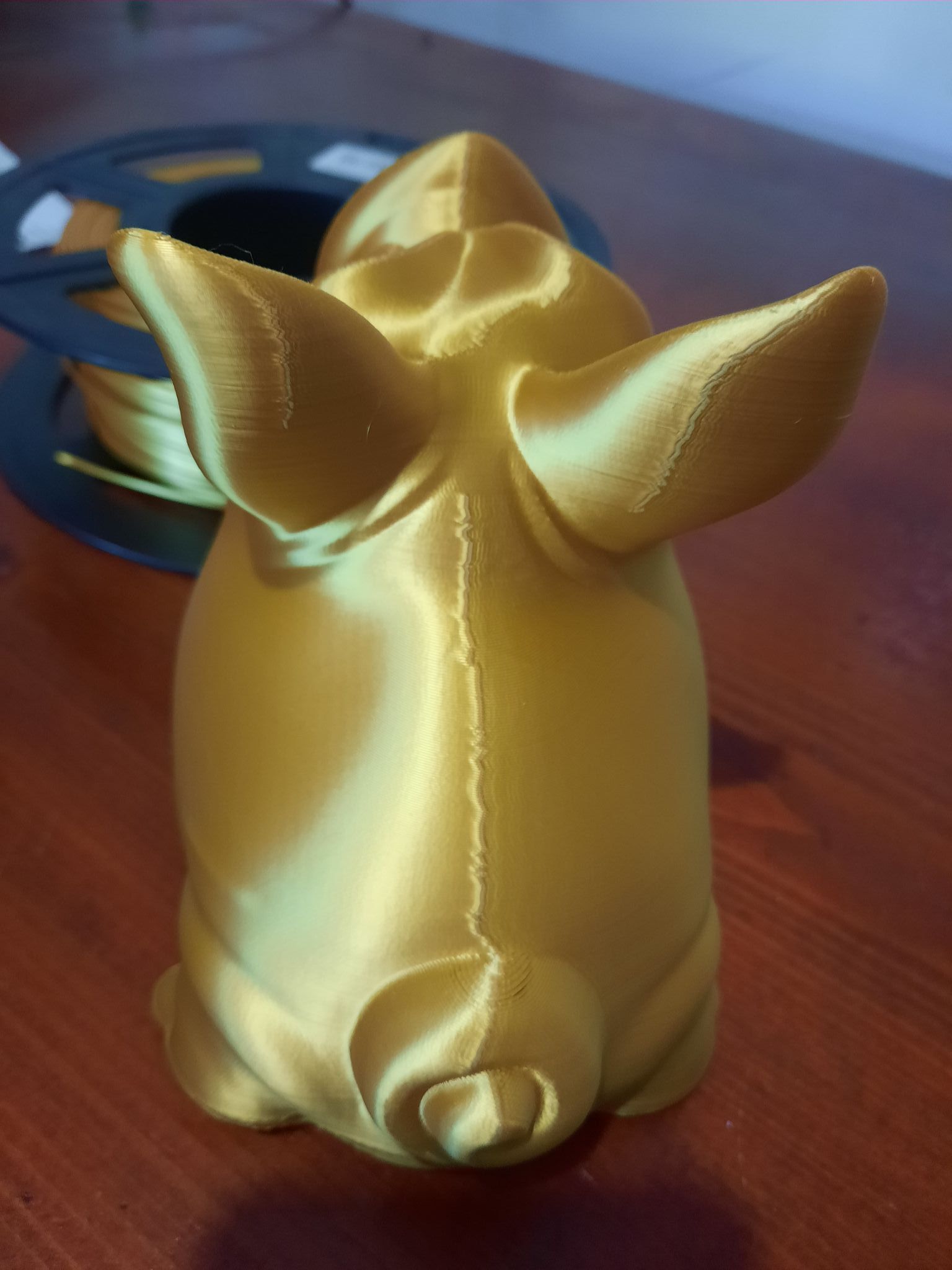

T330 Posté(e) Aout 17, 2021 Auteur Posté(e) Aout 17, 2021 Re bon j'ai réussi à régler les premiers probleme mais juste j ai des trait sur l'impression et je sais pas comment le retirer Re bon j'ai réussi à régler les premiers probleme mais juste j ai des trait sur l'impression et je sais pas comment le retirer Voilà la photo
fran6p Posté(e) Aout 18, 2021 Posté(e) Aout 18, 2021 (modifié) Fais une recherche sur ce forum Mots clés: couture (français) / seam (anglais) Si tu as installé le greffon «settings guide» dans Cura, consulte la dernière section «Troubleshooting» => couture / seam Modifié (le) Aout 18, 2021 par fran6p
