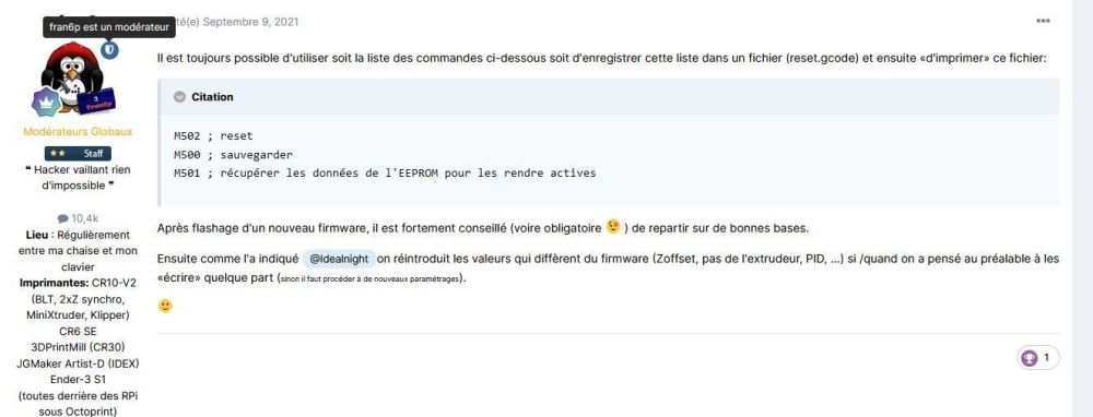

moi51 PostĂ©(e) Avril 18, 2022 Partager PostĂ©(e) Avril 18, 2022 Le 09/09/2021 at 15:49, fran6p a dit : Il est toujours possible d'utiliser soit la liste des commandes ci-dessous soit d'enregistrer cette liste dans un fichier (reset.gcode) et ensuite «d'imprimer» ce fichier: AprĂšs flashage d'un nouveau firmware, il est fortement conseillĂ© (voire obligatoire ) de repartir sur de bonnes bases. Ensuite comme l'a indiquĂ© @Idealnighton rĂ©introduit les valeurs qui diffĂšrent du firmware (Zoffset, pas de l'extrudeur, PID, âŠ) si /quand on a pensĂ© au prĂ©alable Ă les «écrire» quelque part (sinon il faut procĂ©der Ă de nouveaux paramĂ©trages). fran6p, Tu dis qu'il faut mettre des lignes, mais oĂč faut il les mettre stp ? Dans le gcode de demarrage je suppose mais apres ou avant quelle ligne exactement stp ? J'attends ta reponse avec impatience et t'en remercie d'avance je te mets une capture des lignes en question Lien vers le commentaire Partager sur dâautres sites More sharing options...
pommeverte PostĂ©(e) Avril 18, 2022 Partager PostĂ©(e) Avril 18, 2022 (modifiĂ©) Salut @moi51, Je me permets de rĂ©pondre: il y a 35 minutes, moi51 a dit : Dans le gcode de demarrage je suppose non, surtout pas puisque l'eeprom autorise un nombre limitĂ© d'enregistrements. Il ne faudrait donc pas le faire Ă chaque impression. Ce qui a Ă©tĂ© proposĂ© c'est ce fichier (sauve.gcode) à imprimer comme n'importe quel autre fichier d'impression de piĂšce. En ce qui concerne "les valeurs qui diffĂšrent du firmware (Zoffset, pas de l'extrudeur, PID, âŠ)", tu peux les placer au tout dĂ©but du Gcode de dĂ©marrage effectivement. Le combo serait de partir du fichier sauve.gcode et d'intĂ©grer les nouvelles valeurs (M92 pour les pas/mm, M851 pour le Zoffset, M301 pour le PID de la buse,...) aprĂšs le M502. Voir cette page pour le dĂ©tail des Gcodes. ModifiĂ© (le) Avril 18, 2022 par pommeverte Lien vers le commentaire Partager sur dâautres sites More sharing options...
fran6p PostĂ©(e) Avril 18, 2022 Partager PostĂ©(e) Avril 18, 2022 Il y a 2 heures, pommeverte a dit : Je me permets de rĂ©pondre Tu peux, d'autant plus que n'ayant pas Ă©tĂ© citĂ© mais simplement mon pseudo Ă©crit dans le texte, je n'avais aucun moyen d'ĂȘtre informĂ© que l'on m'avait interpellĂ© ( @moi51) MĂȘme si une EEPROM a une capacitĂ© d'Ă©criture / rĂ©Ă©criture limitĂ©e, ça se chiffre en quelques milliers (â 10000). Lien vers le commentaire Partager sur dâautres sites More sharing options...
