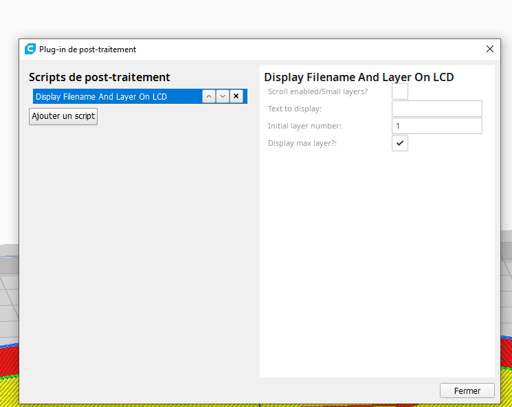

papaone Posté(e) Juillet 31, 2021 Posté(e) Juillet 31, 2021 Bonjour à tous ! Perso, pour ma Ender 3v2 j'utilise le firmware de L-Christophe v2.0.4a . Il a codé dans son FW la possibilité d'afficher les layers en cours d'impression via un script python. Les explications sont en fichiers joints, ainsi que le script pour Cura Cela aidera peut être @PierreG a trouver une solution. AFFICHER LES LAYERS EN COURS - MicroSD.pdf AfficheLayer.py 1

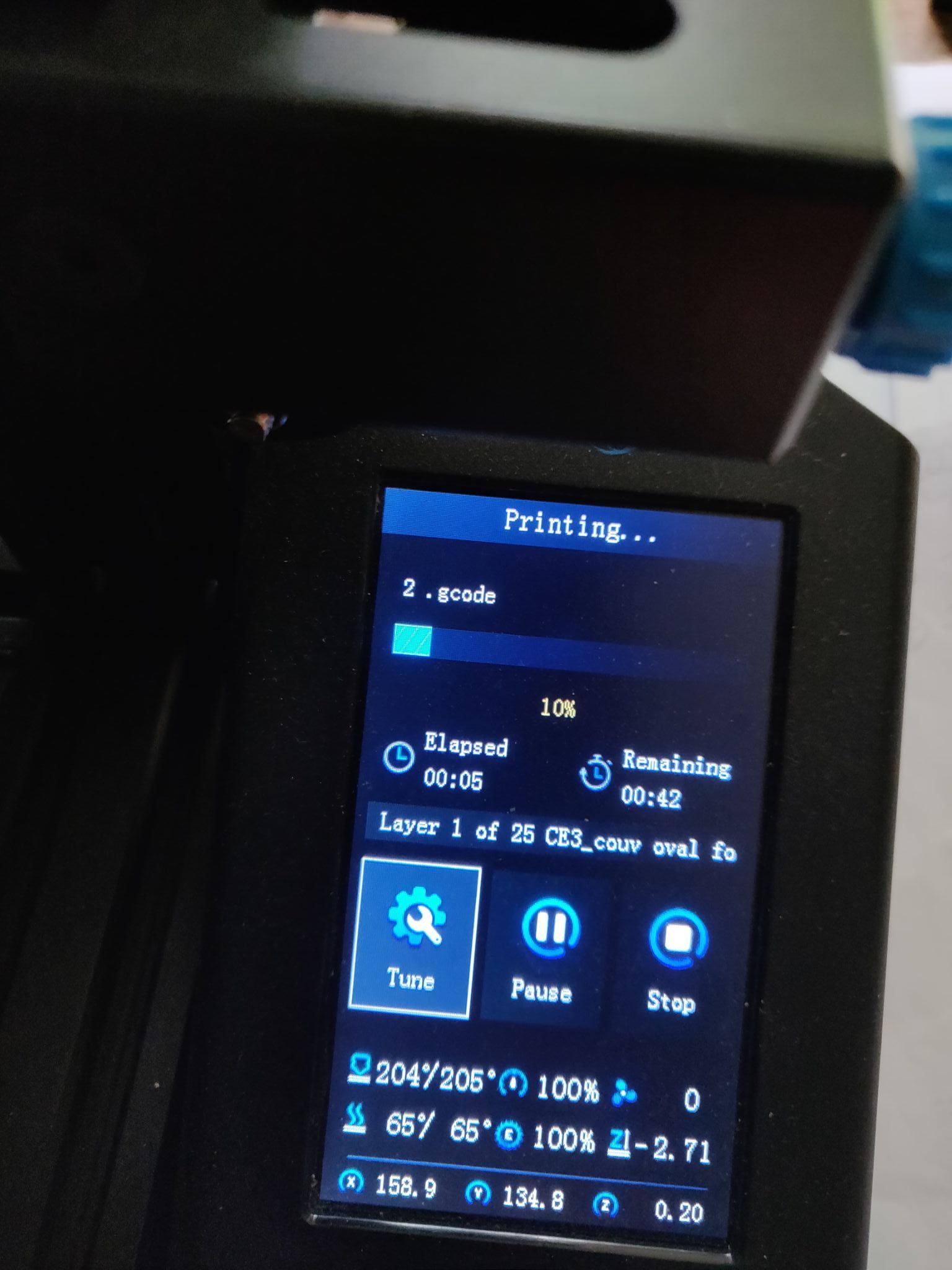

hyoti Posté(e) Juillet 31, 2021 Posté(e) Juillet 31, 2021 Bonjour @PierreG Je viens de voir ceci dans Cura. Tu as le choix de mettre initial layer à 0 ou 1. pour tout les goûts!!! 1 1
PierreG Posté(e) Juillet 31, 2021 Auteur Posté(e) Juillet 31, 2021 il y a 51 minutes, hyoti a dit : Tu as le choix de mettre initial layer à 0 ou 1. pour tout les goûts!!! Merci @hyoti ... au moins ca permettrait d'avoir la même chose sur Cura et Ender !!!
hyoti Posté(e) Juillet 31, 2021 Posté(e) Juillet 31, 2021 il y a 21 minutes, PierreG a dit : Merci @hyoti ... au moins ca permettrait d'avoir la même chose sur Cura et Ender !!! Voilà @PierreGsur l'écran LCD Ender. Bon j'ai mis l'appli de @papaone, mais je ne sais si c'est celle là, je l'avais peut être avant (pack marché Ultimaker) 1
PPAC Posté(e) Aout 1, 2021 Posté(e) Aout 1, 2021 (modifié) Salutation ! Je me sent vraiment idiot de ne pas avoir compris qu'il s'agissais des messages généré par un post traitement .... et donc des M117 https://marlinfw.org/docs/gcode/M117.html dans le .gcode. Bien vue @papaone ! J' était donc complètement a coté a parler de firmware d’écran ! Mes excuses. Modifié (le) Aout 1, 2021 par PPAC
